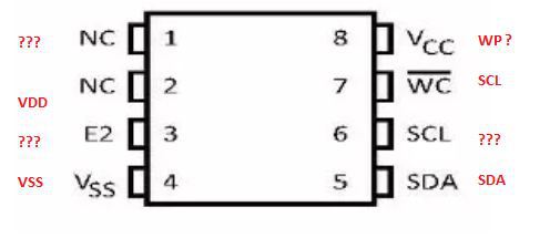

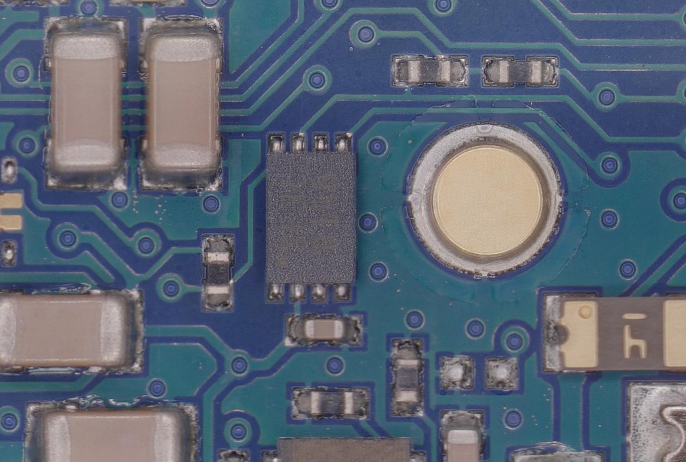

Üdv, ez milyen alkatrész lehet?2V-os tápról megy, I2C buszon van, de nem vagyok benne biztos, hogy EEPROM lenne, mert teljesen más a bekötése, mint a szokásos eepromoknak. A képre rábiggyesztettem pirossal az IC bekötését, fekete a szabvány eeprom pinout. Az I2C címe 0x25.

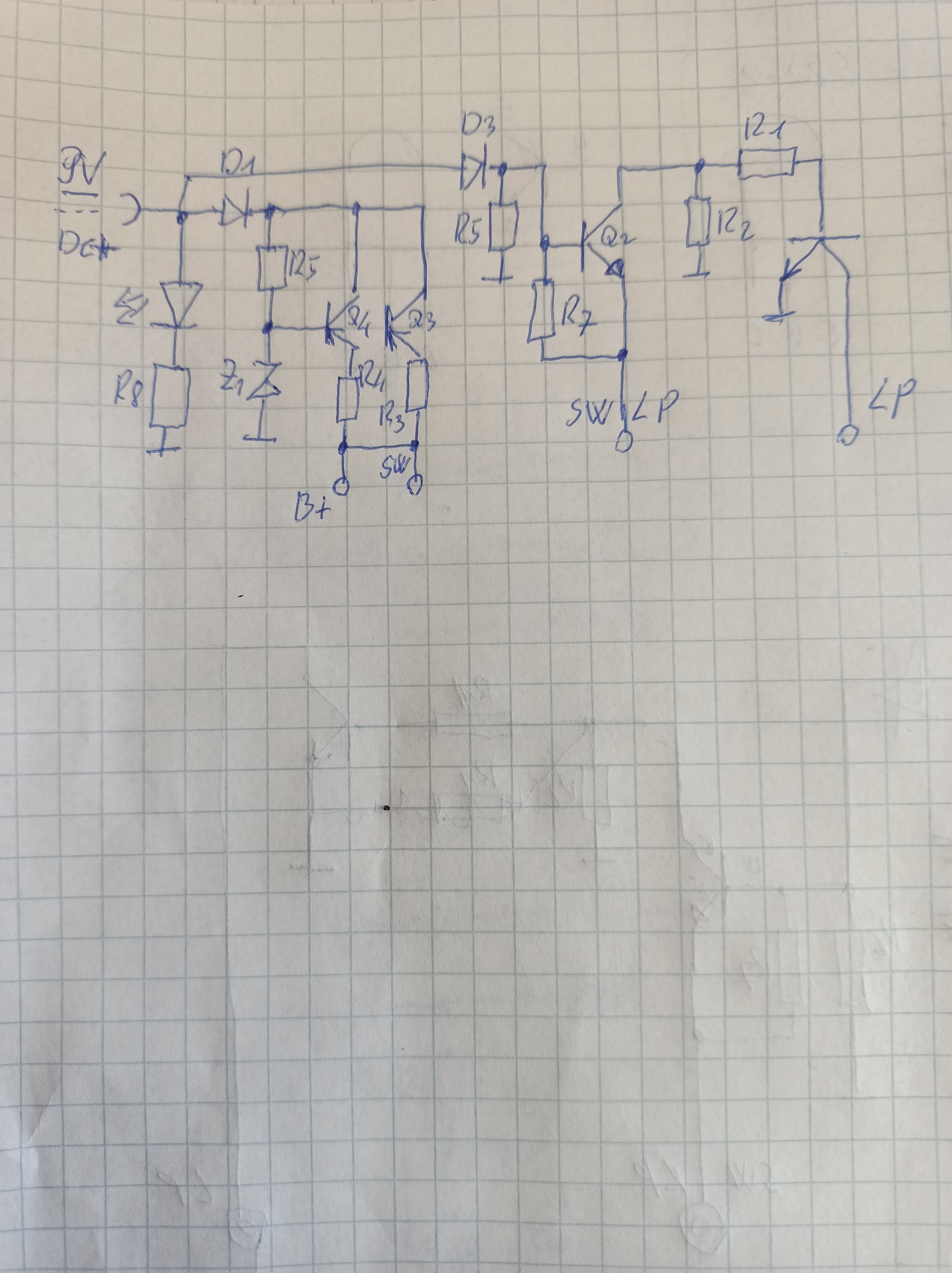

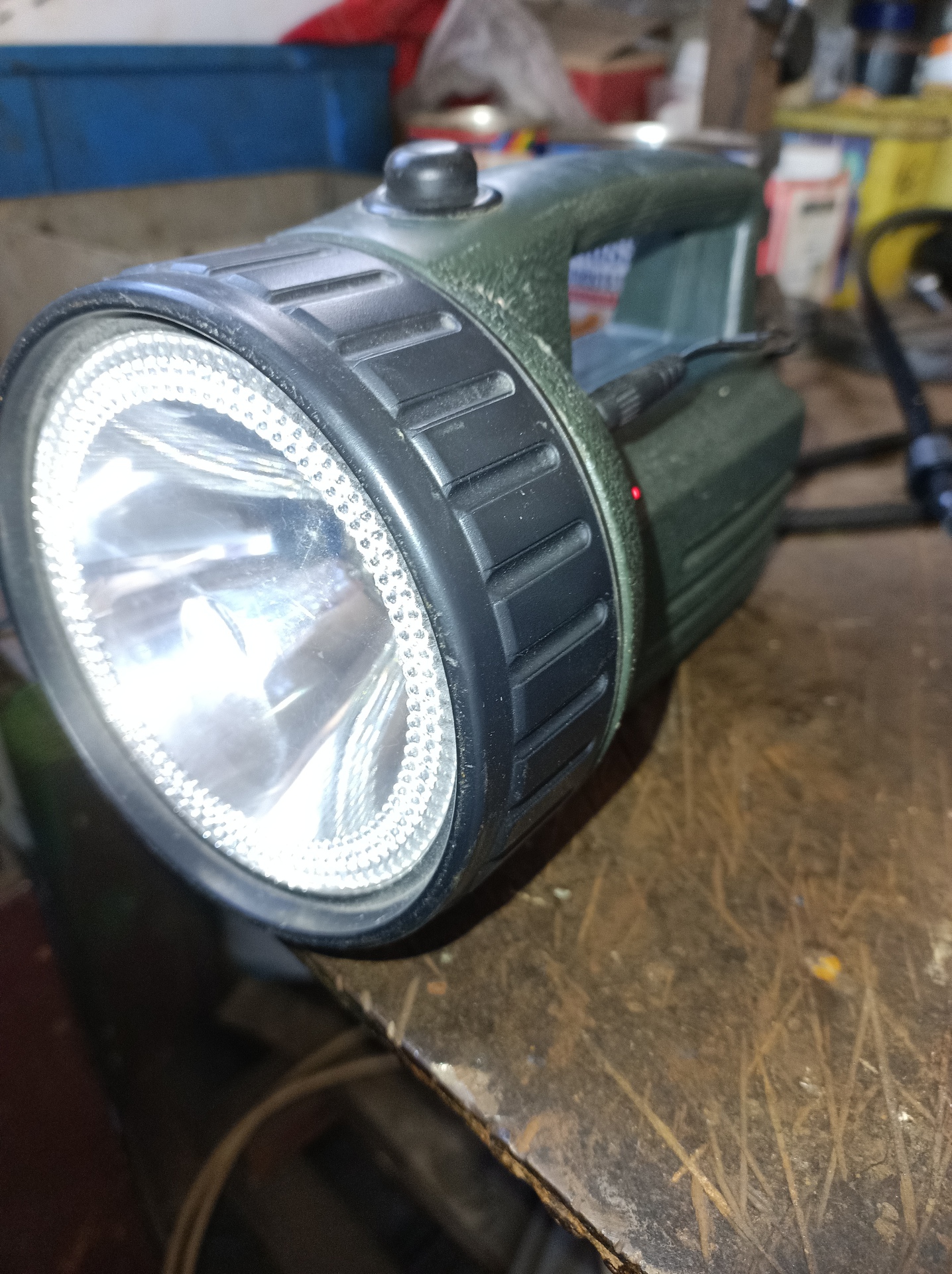

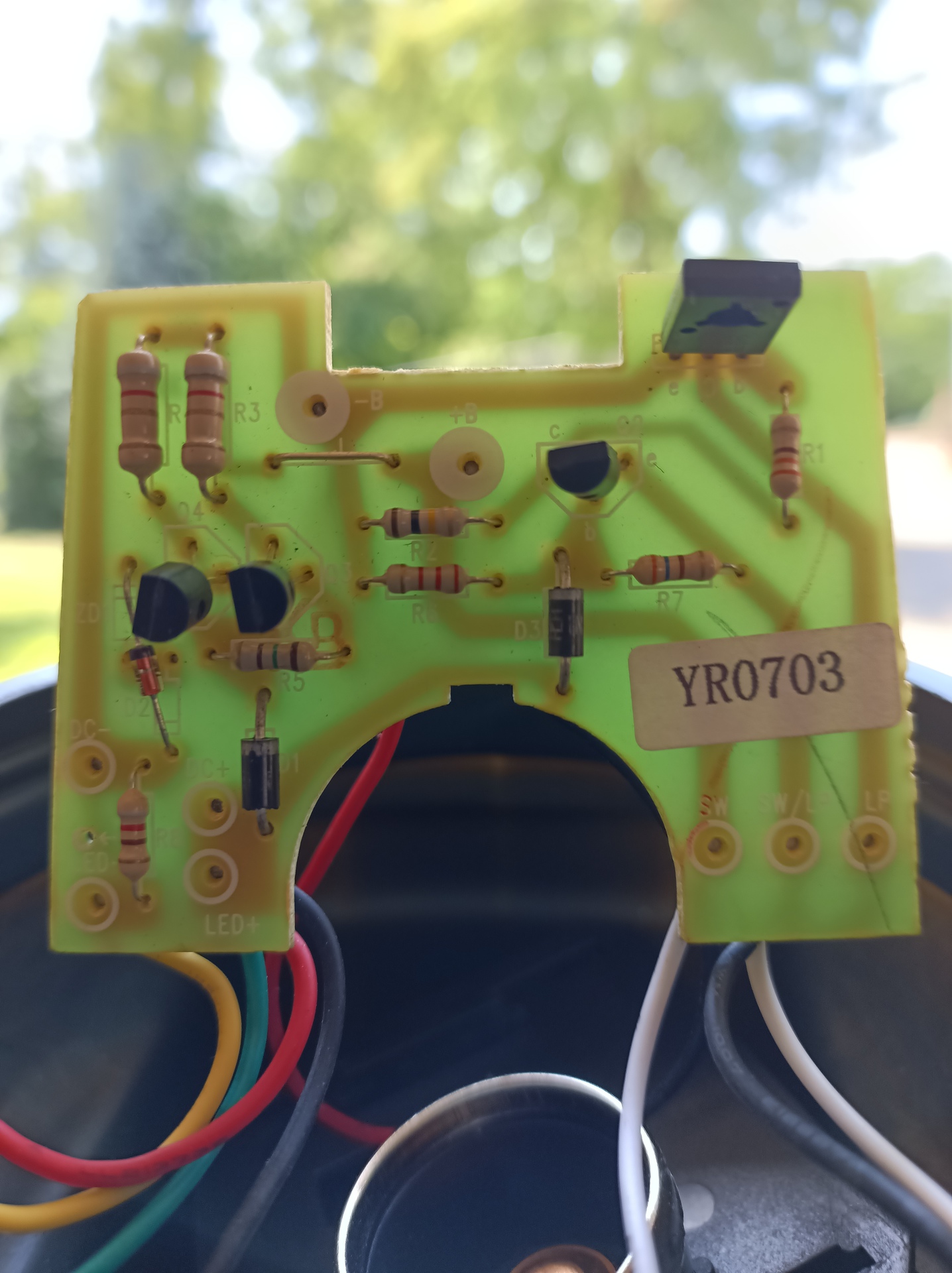

Üdv a csapatnak! Egy fényvetővel gyűlt meg a bajom(képek lent). Az akkut kicseréltem, az izzó krp 2,4v 0,5A(rendelés alatt). Így izzó nélkül a 9V-os adapteren 8,1v-tal tölt, ezt én sokallom! Elvileg 7,2V a max egy olomsavas aksinál. Megpróbáltam vissza rajzolni(remélem nem tévesztettem(kép lent). A Q3 és Q4 tranzisztorok bázisai össze vannak kötve, lemaradt. A Z1 zener értékét nem tudom leolvasni, mi lehet az értéke?
A hozzászólás módosítva: Máj 29, 2024
(#) proli007 válasza Horvath65 hozzászólására (») Máj 29, 2024 / 1
Hello! Elvileg 7,5V vagy 8,2V a zéner. (Kb. 0,6V-al kellene többnek lenni mint a 7,2V) De miért nem méred meg?
De a Q3-Q4-nek NPN-nek, a Q2-nekmeg PNP-nek kellene lenni.

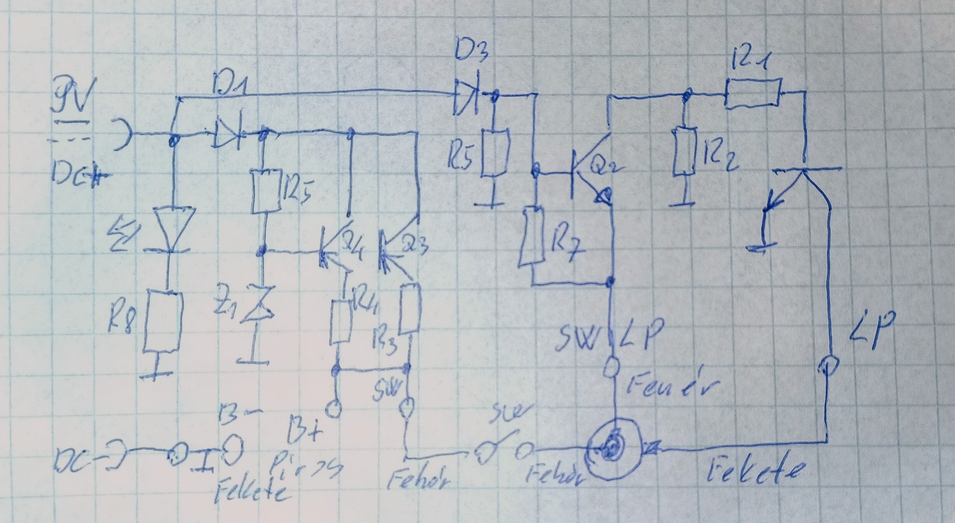

Helló! Nem akartam izzó nélkül az adapterre tenni, nem tudom mit befolyásol. Amikor töltés van akkor a lámpa nem világít hiába kapcsolom be. Most látom hibás a rajz mert az akku negatívját nem tüntettem fel. Azon kívül az izzó bekötése a következő: SW-kapcsoló, kapcsoló-a foglalat(a pozitívja), SW/LP-foglalatközepe, LP a lámpa negatívja. De eredetileg (a nyákon is látszik) volt egy 1N400X(hetesnek gondoltam(?)) anódal a GND-re. Az ellenállás értékeket mindjárt felrakom(nagyítóval néztem, remélem nem tévedtem.
(#) Gafly válasza Horvath65 hozzászólására (») Máj 29, 2024 / 1
Elmondásod alapján ez így már eléggé hihető.
Szerintem tegyél fel egy frissített rajzot, és úgy minden helyére kerül.

(#) Horvath65 válasza Horvath65 hozzászólására (») Máj 29, 2024 / 1
Üdv! Felteszem a javított rajzot(itt is hibáztam a Q3-Q4 bázisát nem kötöttem össze.
Alkatrész lista: R1) 210R; R2) 100K; R3)-R4) 820R/0,5W; R5) 150R; R6) 2K2; R7) 360R; R8) 820R.
D1)-D3) 1N400X(?) én 1N40007-re gondoltam(nagyítóval néztem csak az 1N4XXX látszott.
Z ?
Q1) D882
Q2) S9012
Q3)-Q4) S8050
Ezeket tudtam leolvasni a nagyítóval.
Még lenne egy kérdésem, miért tettek 6Vos aksihoz 2,4v 0,5A-es izzót? Miért jó még egy teljesítmény tranzisztorral korlátozni az áramot. (ha jól gondolom. De nekem az egész nem egészen érthető, a töltés szabályozás, alatta a világítás némítás, az izzó áramgenerátoros módban van?
- A tranyókat még mindig nem jól jelölted.
- Az R3/R4 nem 820 ohm lesz, hanem 8,2 ohm. Szerintem szürke-piros-arany az a szín.
- Továbbá az a gyanúm, hogy az akksi nem 6V-os volt, csak 4V-os (két cellás). Mert mit csinál egy 2,4V-os izzó, 6V-on? Vélhetően kiég. De 4V-nál, az ócska akksi "összefossa magát", a 0,5A áramtól, és a D882-nek is van vesztesége és már ki is jön a matek.

Helló! Igen az R8 szürke-piros-arany. Az akku 6V-os volt benne teljesen lemerült nem lehetett feltölteni. Vettem egy másikat. Az izzó is benne volt a fentebi adatokkal. A rajzot korrigáltam(legalább is remélem nincs benne hiba. A D2 dióda nincs benne a panelba, átvan hidalva. Kérlek lennél szíves elmagyarázni a működési elvét. Elvileg amikor tölt akkor nem kapcsolható az izzó, a led is csak akkor világít, ha az adapter bevan töltve. Gondolom azért mert a D1 és D3 diódák megakadályozzák az áramot a led felé? Milyen izzó kelhet bele , ha 6V-os az akksi? A D2-nek mi volt a szerepe eredetileg(hogy az áthidalást a gyárban vagy valaki más csinálta nem tudom)?
(#) proli007 válasza Horvath65 hozzászólására (») Máj 30, 2024 / 1
Hello! Oké, Te tudod.. Én ami ilyesmit láttam, abban két cellás savas akksi volt. Lehetett látni a kabátján is, hogy két rekeszből állt.
- A működés egyszerű. Amikor bekapcsolod a lámpát, az SW pont feszültség alá kerül. A Q2 tranyót az R6 kinyitja, az felhúzza a kollektorát is az akksi feszültségére. Az R1 bázisáramot ad a T1 tranyónak, az pedig bekapcsolja a lámpát.
- Ha csatlakoztatod a töltőt, akkor a D3-on keresztül, az R6-ra a töltőfeszültség jut. Mivel a töltő feszültsége magasabb mint az akksi feszültsége, a Q2 bázisa magasabb feszültségre kerül, mint az akksin lévő emittere. A Q2 lezár és nem ad bázisáramot a Q1 tranyónak. A lámpa kialszik.
- Ennyi a működése. Az R2 és R7 csak azért van, hogy ki ne nyissanak a tranyók, ha nem kap feszültséget a lámpa, vagy ha a Q2 lezár.
- A töltés is egyszerű a Q3-Q4 emitterkövetőként működik. Vagy is az emitter feszültsége kb. 600mV-al alacsonyabb, mint a bázisfeszültsége. A bázis a zénerrel stabilizálva van. Tehát a zéner könyökfeszültségét úgy kell megválasztani, hogy az 600mV-al magasabb legyen, mint az akksi maximális töltőfeszültsége. Így ha oda töltődik az akksi, akkor már nem folyik töltőáram. Az R3-R4 pedig korlátozza a töltőáramot, mikor az akksi feszültsége kisebb. Azért van két tranyó, hogy bírja a terhelést.
- De ha akksi nélkül méred műszerrel, akkor becsapon magad, mert a tranyó 600mV feszültsége terhelés nélkül nem vonódik le.
- Az áthidalt dióda pedig azért van, mert azzal megemelik a zéner feszültségét (ha szükséges).
- Az izzó helyes megválasztása kényes ügy mert függ az akksi belsőellenállásától, ami típustól és állapottól függhet. Egy zseblámpa izzó is 3,5V-os, miközben a laposelem 4,5V. De számoltak a laposelem belsőellenállásának feszültségesésével is, ezért kisebb a lámpa névleges feszültsége.
Néha elemes lámpába akksit téve a lámpa kapásból kiég, főleg ha a lámpa halogén, mert az egyébként is túl van feszítve üzemszerűen is a nagyobb fényerő/hatásfok miatt.
