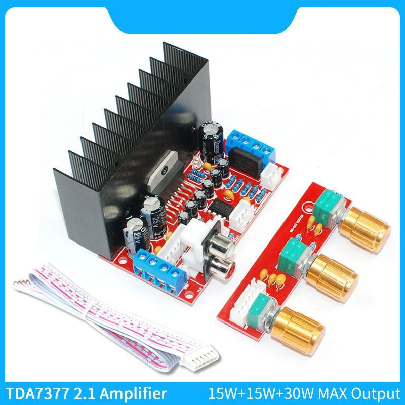

Üdv! ehhez a erősítő DIY Kit-hez valaki esetleg talált már egy kapcsolási rajzot?
(#) Suba53 válasza atiber hozzászólására (») Máj 17, 2024 /
A kitekhez általában adnak rajzot, a tied mellé nem adtak?
Az IC adatlapját gondolom megtaláltad.
Ha meg már nálad van a kit, megpróbálhatod vissza rajzolni, nem tűnik túl bonyolultnak a kapcsolás.

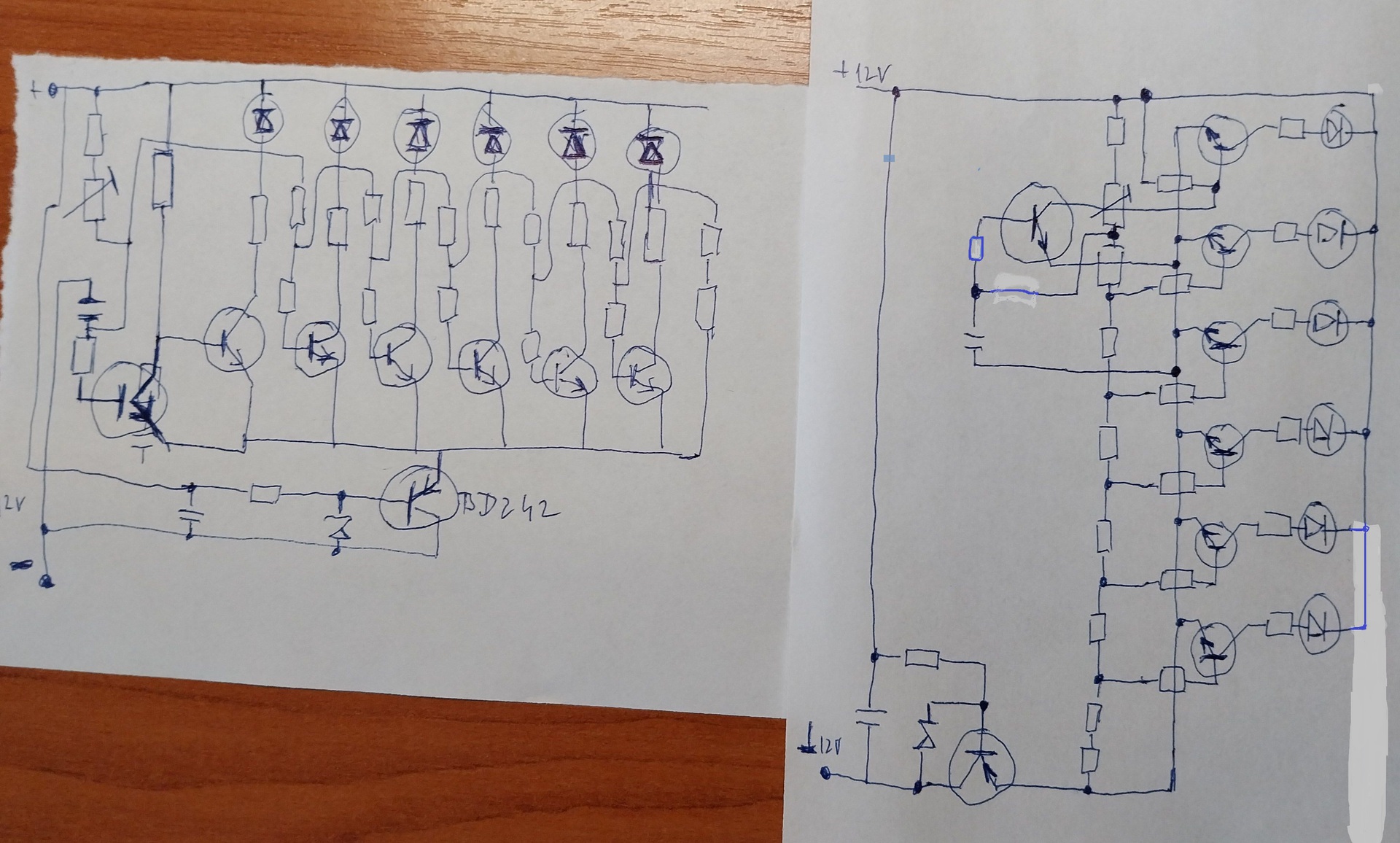

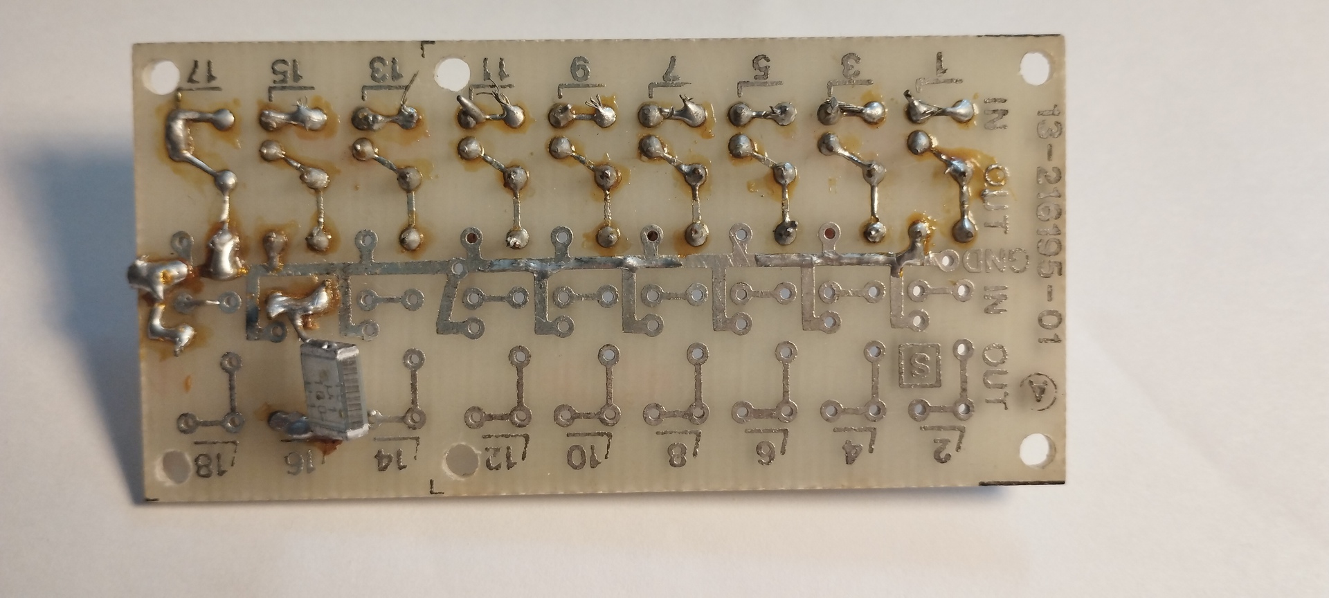

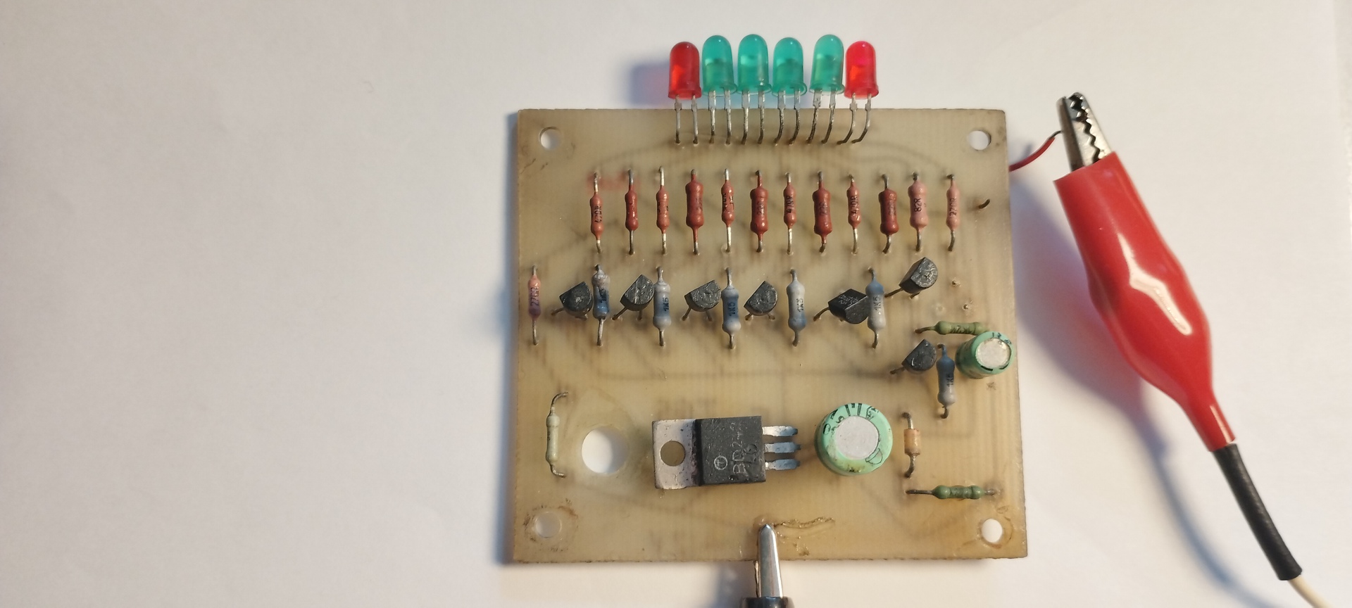

(#) martin66789 hozzászólása Máj 19, 2024 /

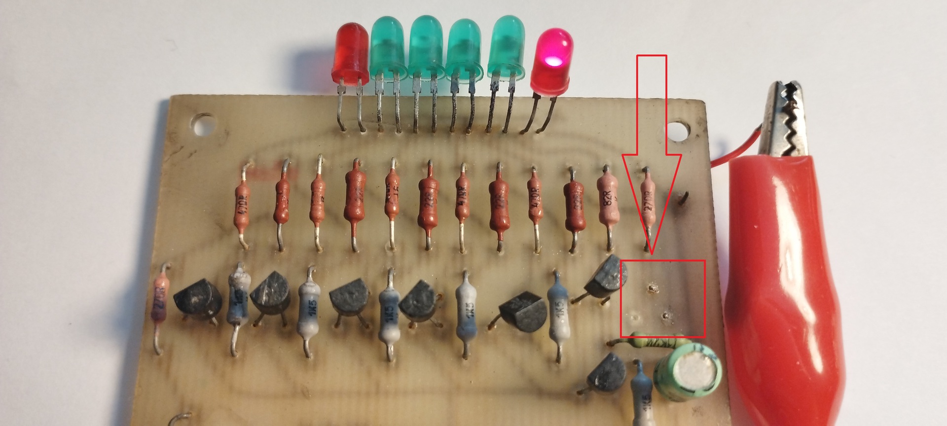

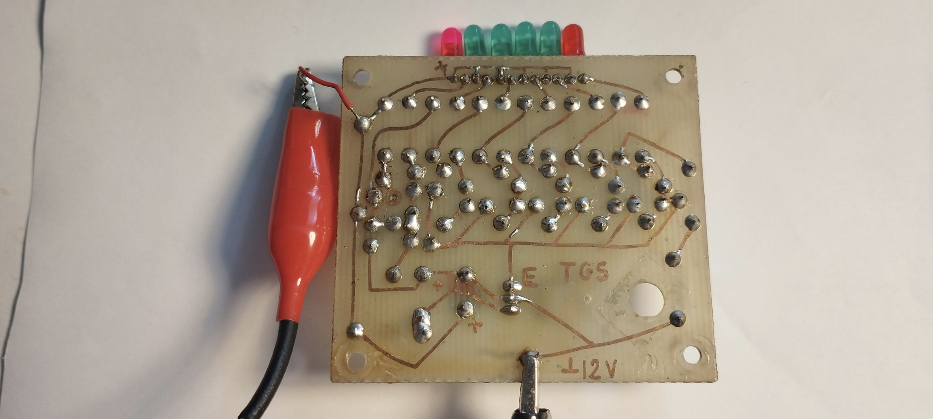

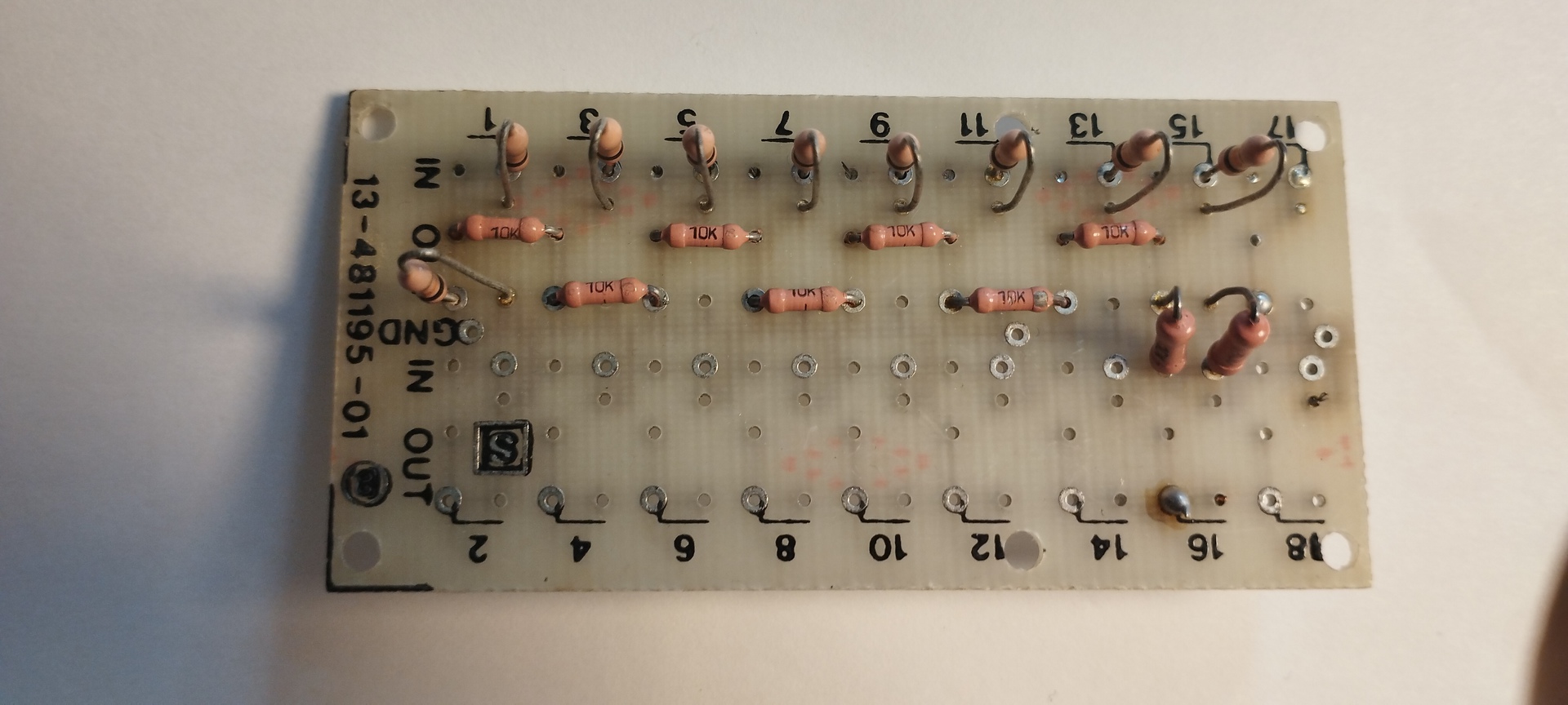

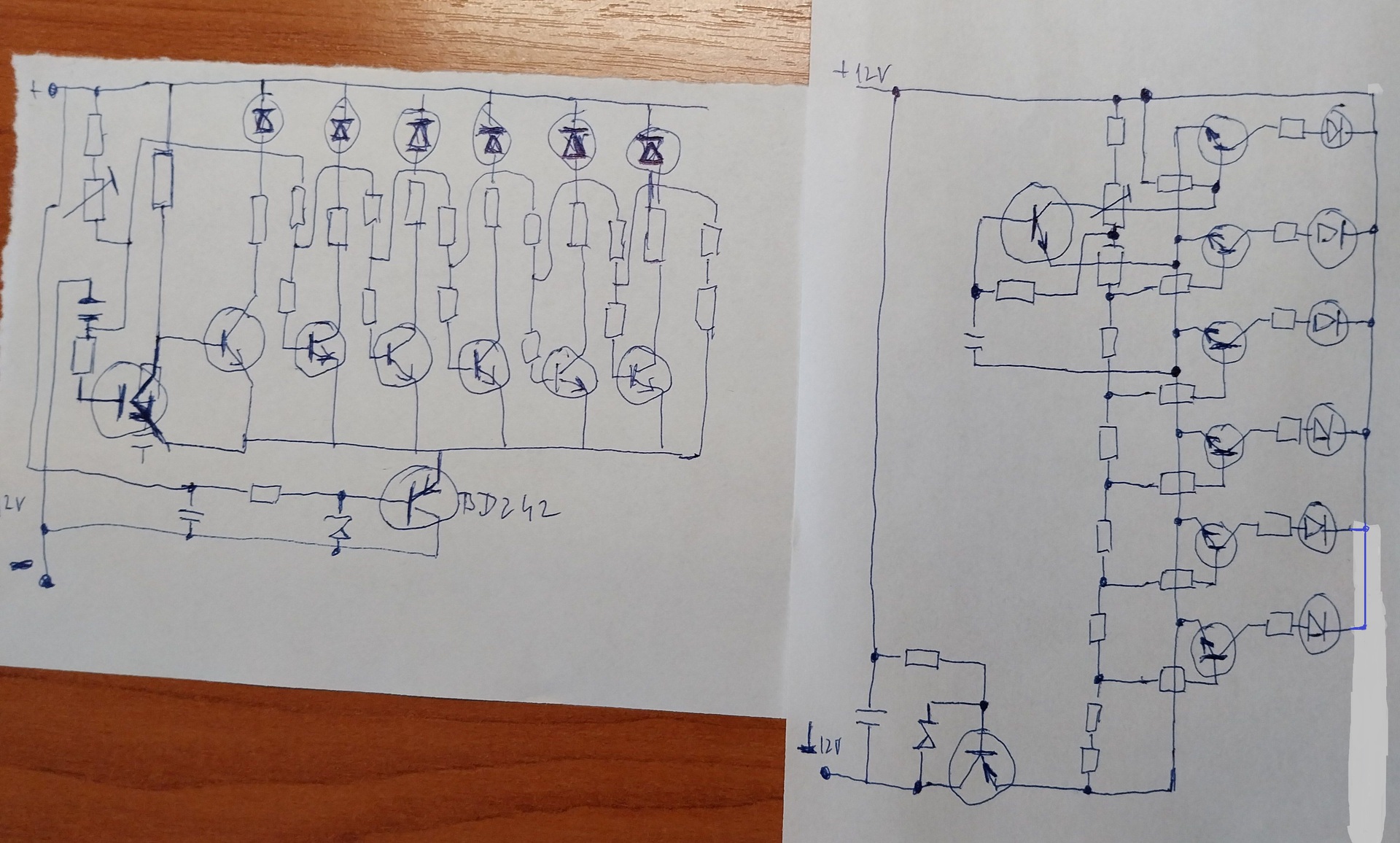

Kaptam egy zacskónyi régi elektronikai alkatrész (LED, ellenállás, kondi, kvarc, A80 CPU, poti stb...), meg pár kisebb panelt amiből kettőt nem tudtam beazonosítani, hogy mi lehet. Az elő panel 12V-al megtáplálva egy piros led világít, meg egy alkatrész hiányzik a panelről amit jelöltem (szerintem valami ellenállás lehetett). A panelen BD242 és BC182B tranzisztorok vannak.
A második panelről nem tudok semmit.
Hátha valaki látott már ilyet, esetleg régi újság panelei.
A hozzászólás módosítva: Máj 19, 2024
(#) Régi motoros válasza martin66789 hozzászólására (») Máj 19, 2024 /
Üdv! A hat ledes panel engem valami tranzisztoros vonalkijelzőre emlékeztet, mondjuk tranzisztoros kivezérlésjelző, de nem feltétlenül pont ami a linken van. A lényeg, hogy talán valamilyen feszültség vagy áramváltozásra reagálnának a ledek. Bár harmadik bevezetési pontot nem látok a tápfeszültségeken kívül. Viszont a BDxxx tranzisztor BE lába rövidre van zárva ha jól látom, nem tudom evvel mi célja volt a tervezőnek, kivitelezőnek.
A másik panelben még ennyire sem vagyok biztos, esetleg valami passzív RC sávszűrő.
Ui.: Legközelebb ha ilyet fényképezel, készíts olyan fotót is, amin a panel hátulról is meg van világítva, így átlátszik az alatta húzódó vonalvezetés, sokkal áttekinthetőbb ki hova megy.
(#) proli007 válasza martin66789 hozzászólására (») Máj 19, 2024 /
Ha a második panelen az álló ellenállások 20k értékűek, akkor egy R-2R digitál analóg átalakító akart lenni.
(#) Patópali válasza martin66789 hozzászólására (») Máj 19, 2024 /
Az első panel kapcsolási rajza csatolva.
A panelon hiányzó alkatrész trimmer potméter valószínű.
(#) Patópali válasza Patópali hozzászólására (») Máj 19, 2024 /
Most jó a jobboldali rajz. Bocs.
(#) martin66789 válasza Patópali hozzászólására (») Máj 19, 2024 /
Köszönöm. És milyen funkciót lát el a panel?
Lehet a trimmer helyett valami más is, ezt nem tudom.
(#) proli007 válasza martin66789 hozzászólására (») Máj 19, 2024 / 1
Feltehetően egy 12V-os akkumulátor feszültségét mutatja kocsiban vagy töltőben.

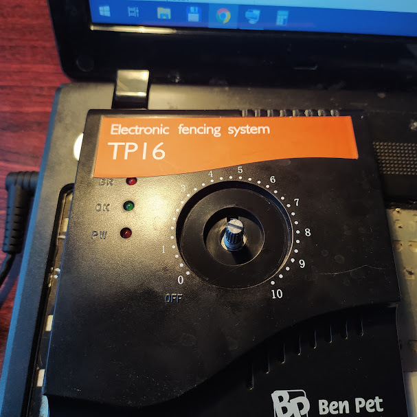

Sziasztok!Van egy nyakörves kutyapásztorom melynek az adóját le akarom másolni,hogy a hátsó udvart külön tudjam lefedni.Nem túl bonyolult csak azt nem tudom a 14 lábú jószág mi lehet mert lecsiszolták szerintem.Vajon mikrokontroller vagy esetleg lm324?Amit tudok róla ...
1 láb 1uf elkoval megy gnd-re
2 láb -
3 láb -
4 láb vcc
5 láb -
6 láb -
7 láb -
8 láb kerámia kondi gnd-re
9 láb -
10 láb led anód ellenállás
11 láb gnd
12 láb led anód ellenállás
13 láb led anód ellenállás
14 láb potméteren keresztül az antennameghajtó tranzisztorra.
A hozzászólás módosítva: Máj 20, 2024
(#) proli007 válasza patexati hozzászólására (») Máj 20, 2024 / 1
Hello! Az biztos hogy nem 324 mert annak így semmi értelme nem lenne..

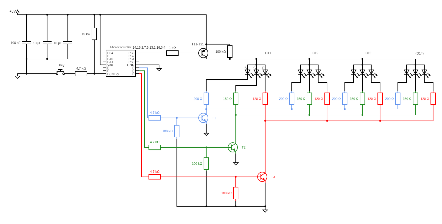

(#) truly hozzászólása Máj 20, 2024 /
Nem találkozott már valaki esetleg olyan microcontrollerrel, ami SOIC16 tokozású és a rajzon szereplő lábkiosztással bír? 5V-os típus, 14db I/O lábacskája van, 2db a táp.
Össze-vissza túrtam a netet, de sehol sem találok hasonlót.
A sima P betűvel elnevezett lábakról nem tudok semmit, a többit a panel feliratai alapján írtam be.
A 8-as lábról csak gyanítom, hogy az megszakítást kezel a nyomógomb miatt.
(Egy RGB fülestartó LED vezérlőjét rajzoltam ki.)
Üdv:
Truly
(#) atiber válasza Suba53 hozzászólására (») Máj 21, 2024 /
Üdv! Csak egy alkatrész lista volt hozzá, az is kínaiul...A visszarajzolás meg nem igazán működne, mert szerintem többrétegű a NYÁK-ja. Persze találtam hozzá rajzokat, de szerintem az ehhez passzolót nem sikerült még megtalálnom.

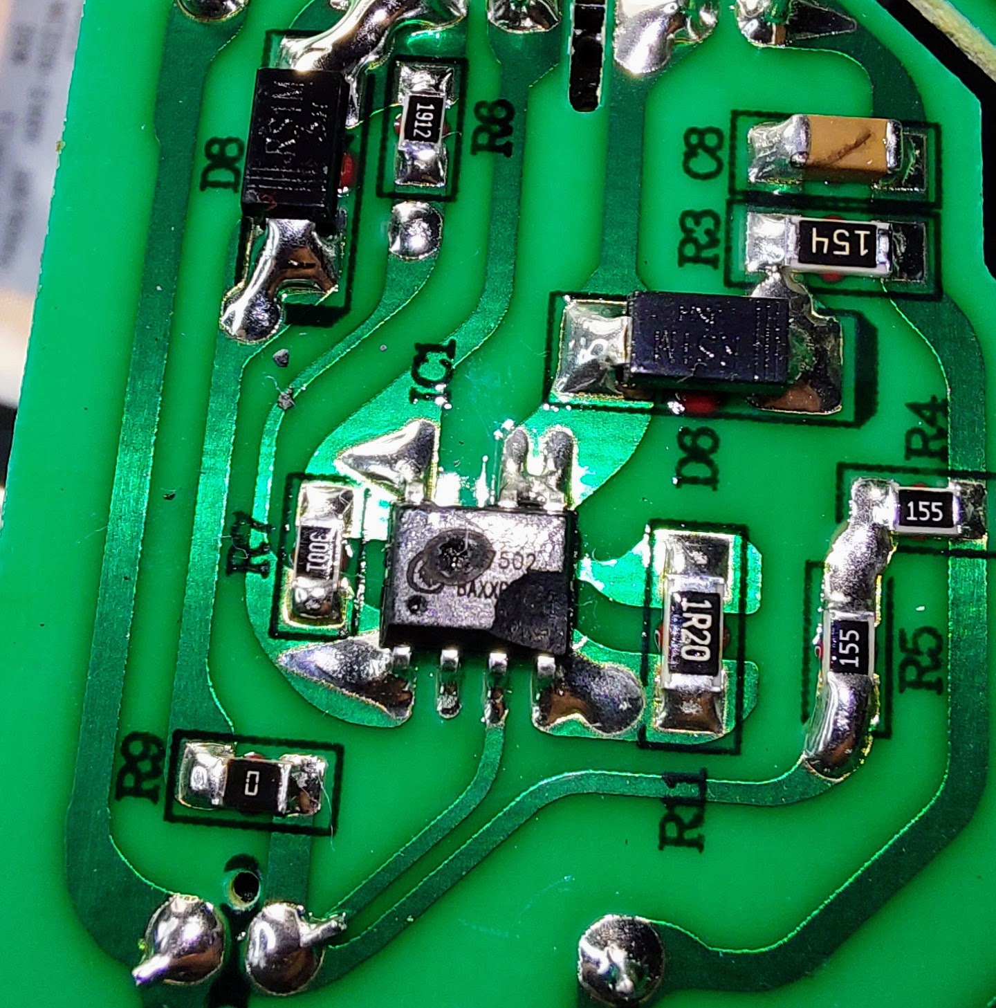

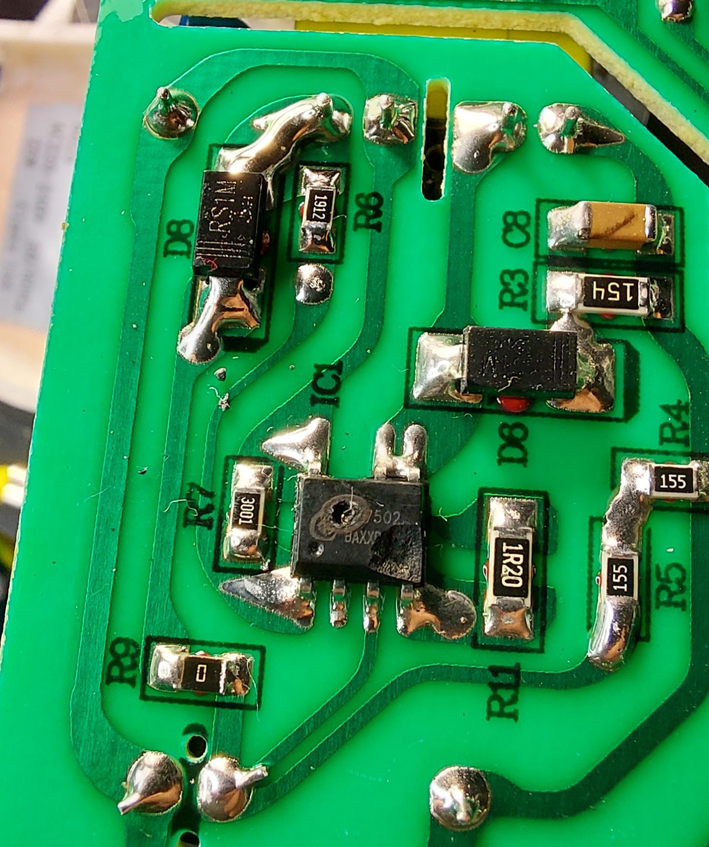

(#) Isti69 hozzászólása Máj 21, 2024 /

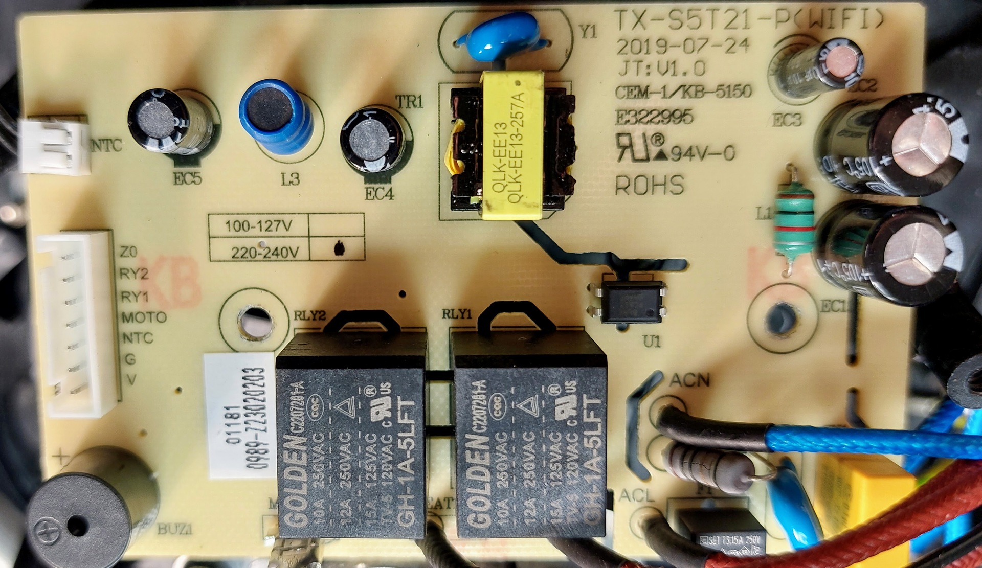

Javítani kellene egy proscenic t21 forrólevegős sütőt, aminek elment a tápegysége.
Egy IC durrant el benne, de nem találok róla semmit. Az IC-n csak részadatok láthatók. Valami "502"-őt meg "BAXX"-et vélek felfedezni. Hátha valaki találkozott már ilyennel, meg tudná mondani a típusát.
Segítséget előre is köszönöm.
(#) proli007 válasza Isti69 hozzászólására (») Máj 21, 2024 /
Hello! Nekem a viperára hasonlít.
(#) Isti69 válasza proli007 hozzászólására (») Máj 21, 2024 /
Lehet, hogy igazad van. Kiszedem és visszarajzolom, úgy talán jobban érteni a kapcsolást.

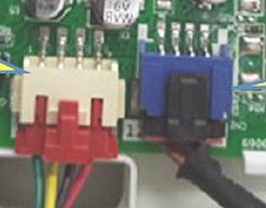

(#) bladika hozzászólása Máj 21, 2024 /
Segítségeteket szeretném kérni az alábbi fotókon látható fehér csatlakozó beazonosításában.
Ha az segít bármit, az elektronika maga egy WF-60A1 nevű klímához való wifi kiegészítő modul. A panelon a fehér csatiba lehet bedugni vezetékes kezelőt pl egy ilyet: kjr-120g2/tfbg-e (a link alatti képen a barna csatlakozót)
(az általam csatolt fotón szereplő kék csati megy a klímához)
Előre is köszönöm!
A hozzászólás módosítva: Máj 21, 2024
(#) david87 válasza bladika hozzászólására (») Máj 22, 2024 /
Itt néz szétBővebben: Link szallag kábel csati.
(#) uniman válasza bladika hozzászólására (») Máj 22, 2024 /
Az érintkezők rasztere? 1,25...2 mm ?

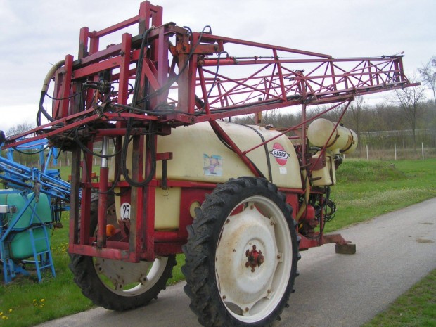

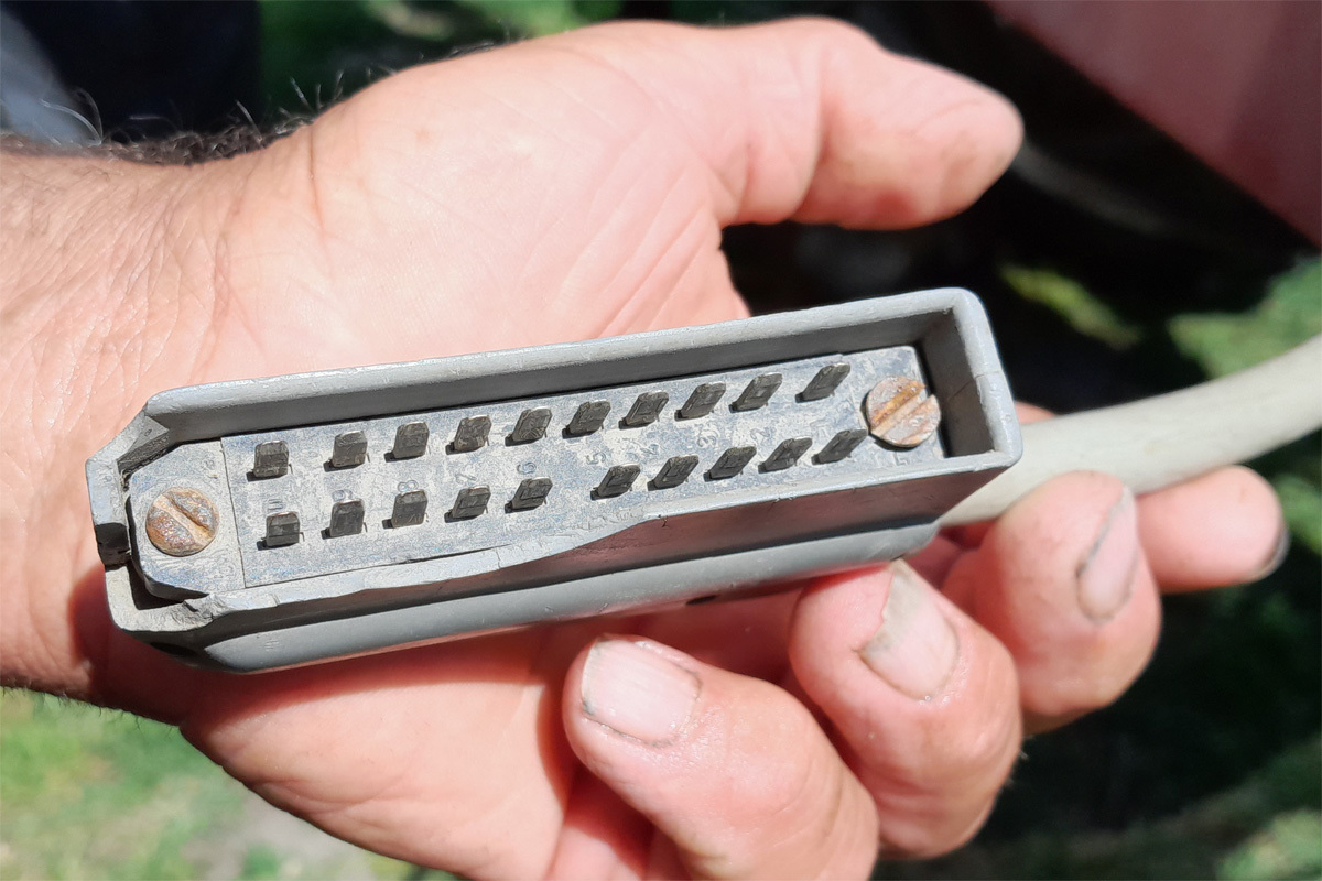

(#) Bakman hozzászólása Máj 22, 2024 /
Nagyot!
Felismeri valaki a mellékletben látható csatlakozót? Egy Hardi gyártmányú vontatott permetezőgépen van.
(#) adapter válasza Bakman hozzászólására (») Máj 22, 2024 /
Amphenol/siemens rémlik...
Megkeresem...
Mi kellene a ház vagy a csatlakozó rész?
az RS -nél van hasonló..
De még a belső talán nekem is akad de ahhoz túrnom kell....
