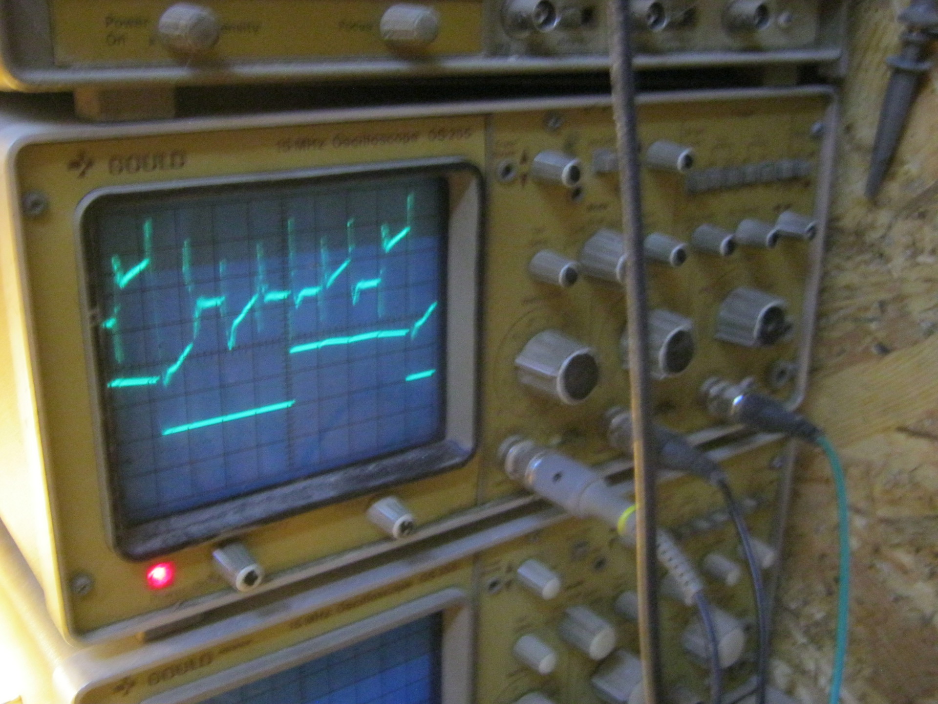

(#) mateatek válasza maszatomyhu hozzászólására (») Okt 4, 2023 / 1
Egy kicsit más téma, de mivel van hozzá eszközöd, tudsz majd vele foglalkozni.
A legutóbb becsatolt képen (5.jpg) nagyon jól látszik az, amint a fej alatt áthalad a céltárgyad. Kicsit növekszik az alapvonal, majd csökken, majd megint növekszik. Gyakorlatilag másfél periódusnyi szinusz. Ha elkészült a gép, ki van öntve a fej, száron van, akkor meglengetheted normális tempóval néhány céltárgy fölött. Közben méred szkóppal. A szkóp méréséből ki tudod számolni a sávszűrő erősítőn mérhető jelek frekvenciáját. Majd a mérések alapján be tudod pontosítani a sávszűrő erősítők törésponti frekvenciáját. Azért, hogy azzal a fejjel, amit készítettél és azon a lengetési sebességen, ahogy használod, úgy legyenek optimálisak.
De ez már csak kis finomítás a végére.

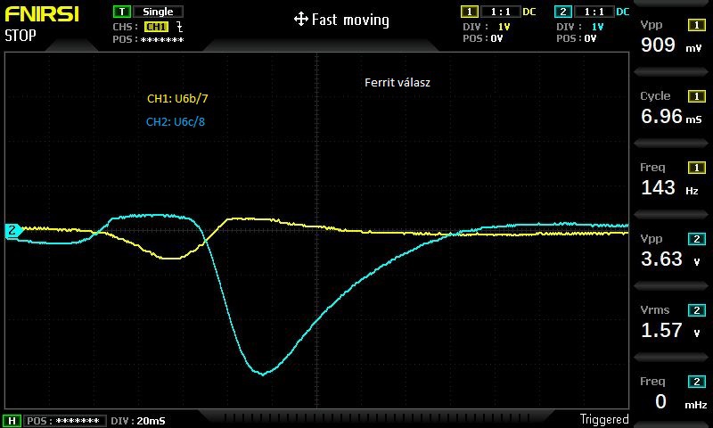

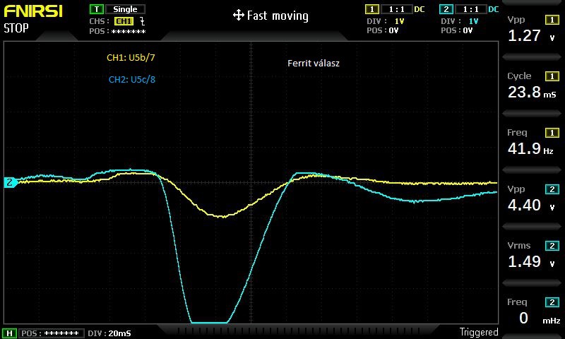

(#) mateatek hozzászólása Nov 26, 2023 / 4

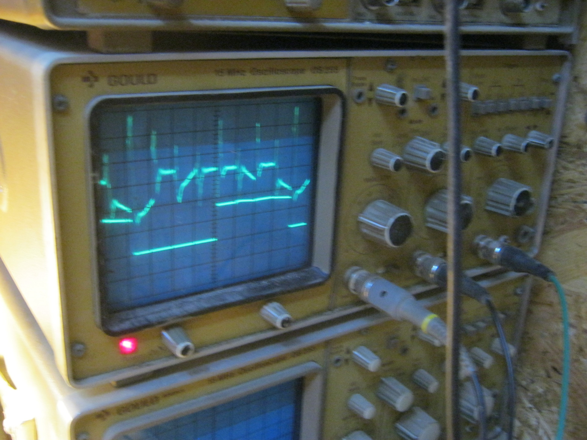

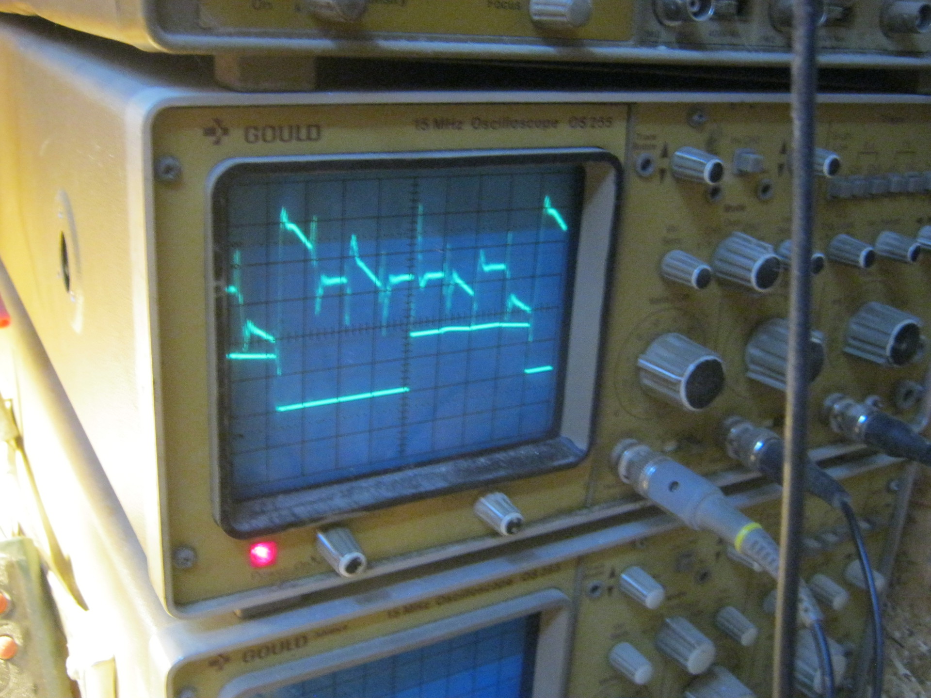

Építgetek, mint általában. A négyszögjeles-multifrekvenciás gépemet építem éppen. Még nincsen készen, talán nem is lesz, de ameddig jutottam, odáig működik. Lefotóztam, hogy eddig mire jutottam. Tudom, nem szép az építés, de én nem tudok ezzel a szutyok ólom-mentes ónnal szépen forrasztani. Bármilyen folyasztót használok, ez nem szép. Szerencsére, van benne jóformán ezüst, ezért nem csak szutyok, de drága is volt. Többet ilyent sosem.
Az adó tekercs H híd közé van kötve. A híd egyik fele 5, a másik fele 20 kHz-es négyszögjellel van hajtva. A vevőoldalon látható jel az xxx37-es képen van. Szép kotyvasz, nehéz is így bármit kihámozni belőle, kissé össze kell multiplexálni. Az xxx38-as képen meg van multiplexálva, de ez nem látszik a kotyvaszságán, de így már tudok belőle diszkriminálni. A lényeg, hogy a "jel-szeletkéket" úgy forgatom egymás után össze, hogy ott az 5 kHz-es jel sajátosságait lássam, ha fémet közelítek hozzá. Alacsony freki, jó szelekció.
Az xxx39-es képen pedig úgy van összeforgatva a jel, hogy abból 20 kHz-es összetevőt tudjam kihámozni a fémérzékelés és talajegyensúly működtetéséhez. Magas freki, jó érzékenység az apróságra is.
Ha kissé pihentem, akkor jöhet a mintavételezés és annak földolgozása, a kijelző, kezelőszervek, hangfreki és a rádiós adat-továbbítás.

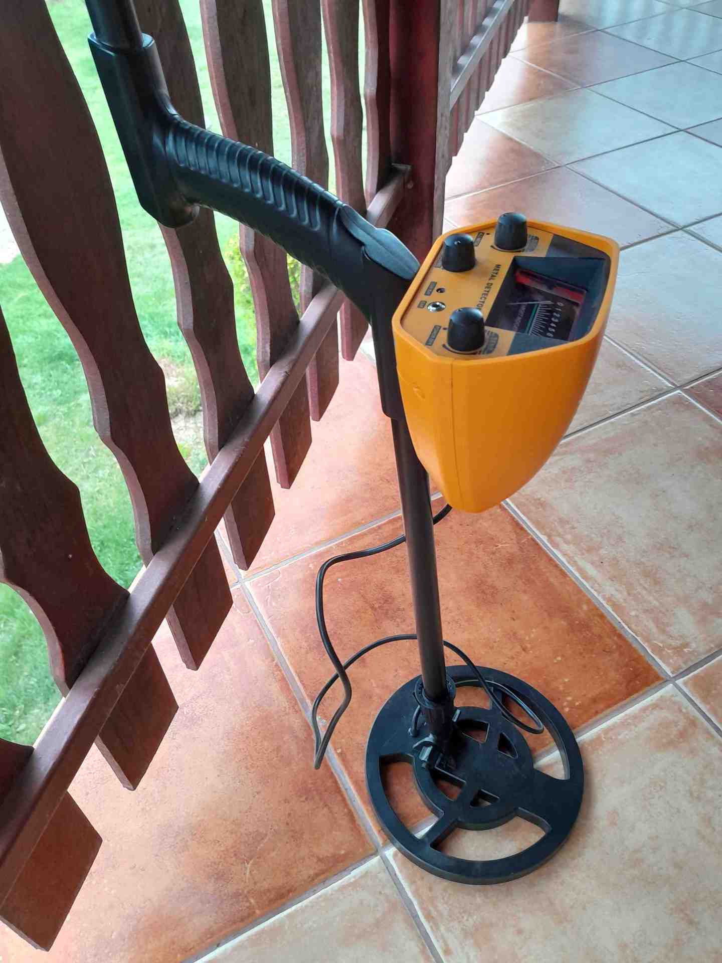

(#) metabo123 hozzászólása Ápr 3, 2024 /

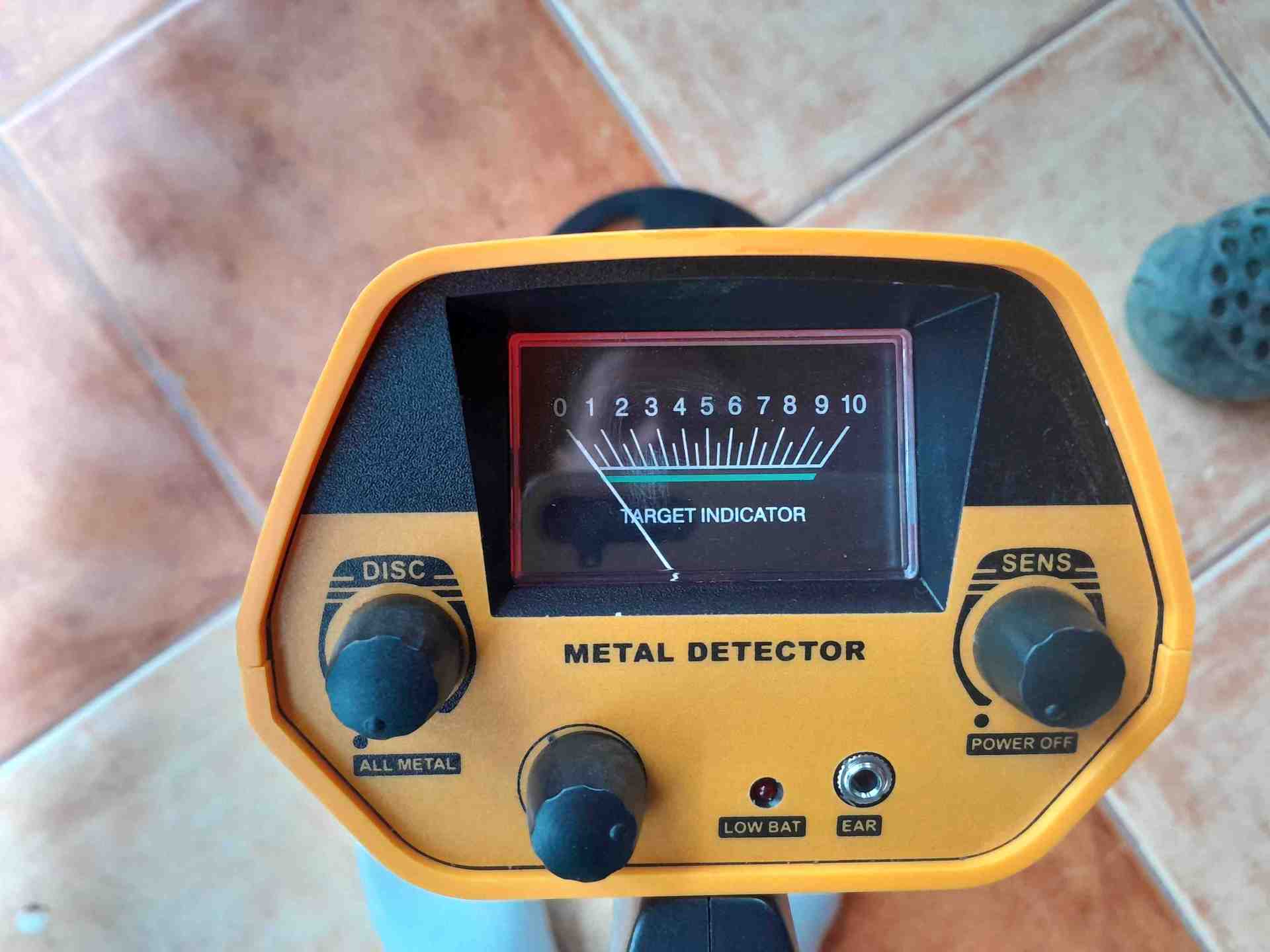

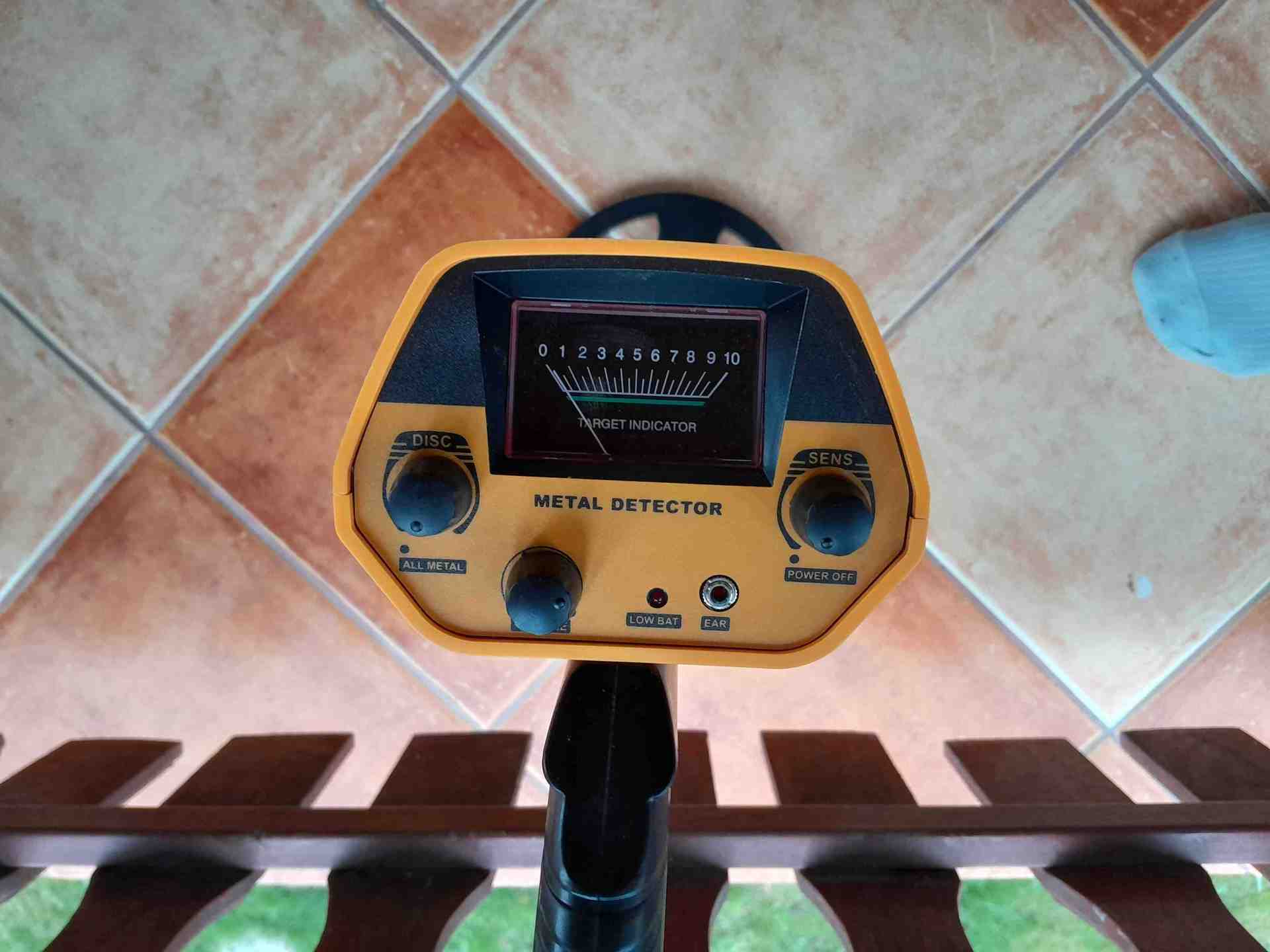

Remélem jó helyen vagyok a kérdésemmel.
A kérdésem az lenne, hogy találkoztatok-e már a fotókon látható fémkeresővel, van-e valakinek bármi tapasztalata vele? Semmilyen típusszámot nem látok rajta. Van hozzá egy nem túl beszédes angol nyelvű használati útmutató, de ezen túl semmi különös.
Valószínű nem valami komoly eszköz, de azzal hozták hozzám, hogy lehetséges-e az érzékenységét valami módon növelni. Nagyobb fém tárgyakra reagál főként, ami a föld felszínén van, a föld alatt öt centitől mélyebben lévő vas dobozt (kisebb konzervdobozt) már nem érzékeli. Ugyanakkor bejelzi a betonvasat a betonban, ami akár több centire is be van ágyazva.
Köszönöm a válaszokat!

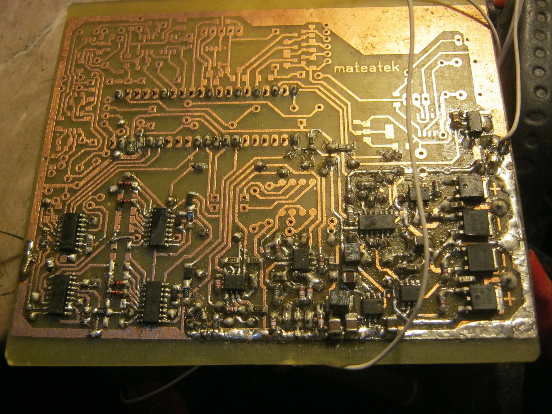

(#) mateatek válasza mateatek hozzászólására (») Ápr 12, 2024 / 8
Végre, összeállt az 5/20 kHz-es négyszögjeles gép annyira, hogy bekerült egy kidobott router dobozába és lassanként elvihetem a gépet sétálni. Csak így derülhet ki, hogy magamnak, vagy a kukának dolgoztam. A szoftver még nagyon primitív, azon sok fejleszteni való van. Az udvarban kipróbáltam és működik, de élesben még okozhat csalódást.

(#) boyscout válasza metabo123 hozzászólására (») Máj 17, 2024 /
https://www.ebay.com/itm/404976193478?itmmeta=01HY41SNQSJJRSCQHA3S7...5oHxYw
Remélem jól olvasható, és az oldalt megtalálod.
Nekem nagyon gyanús, hogy kínai koppantás.
Boy

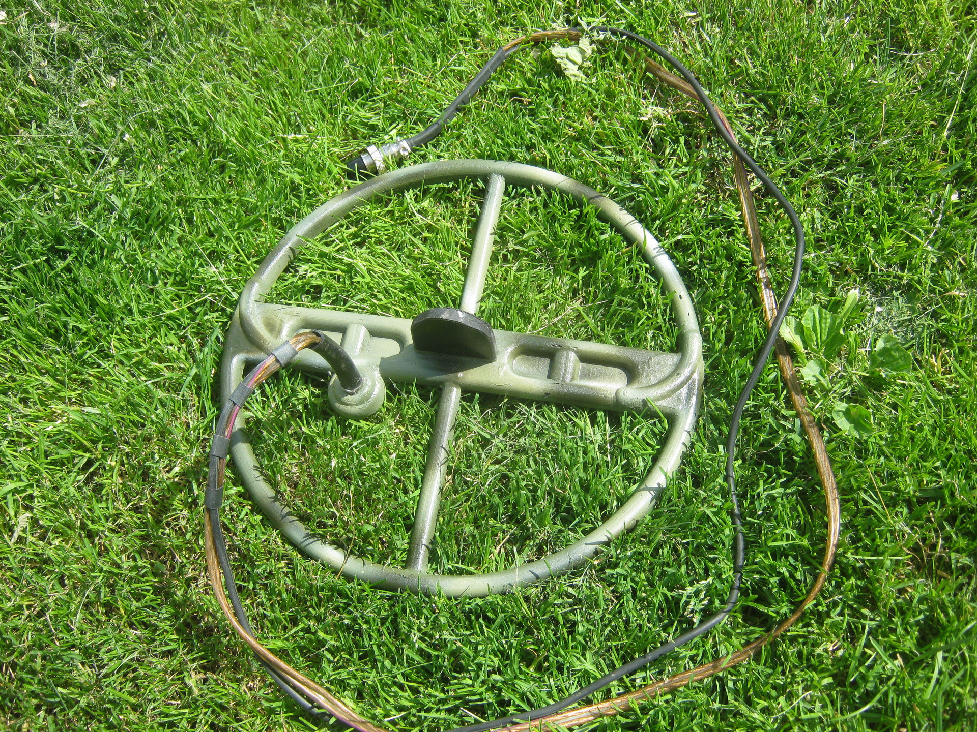

(#) mateatek válasza mateatek hozzászólására (») Máj 19, 2024 / 3
Végre megkészült a fej. Cirka 0,5 milliméteresre földuzzasztottam a 0,28-as vezetéket a vevőhöz. Ugyanebből a 0,28-as drótból 12 szálat párhuzamosan fogva készült az adó tekercs. Ennél a gépnél kicsit bonyolultabb a dolog, mint a szinuszos gépeknél. Itt már nem alkalmazható a tekercs árnyékolásnál az alu. A vett jelnél találatként van jelen a fém. Szénszállal kell árnyékolni. Az is látszik, de sokkal kevésbé, mint az alumínium. Fejkábelt sem lehet hozzá konyhakészet venni, tehát ott is háztáji megoldást kell alkalmazni. A sok mókolás eredménye a képen.
Kellően kapacitás szegényre sikerült a vevő tekercs, ezért jól fel tudtam tekerni, 50 menetre. Szép képe van a szkópon. Most már csak gyakorlatban is be kell válnia.
