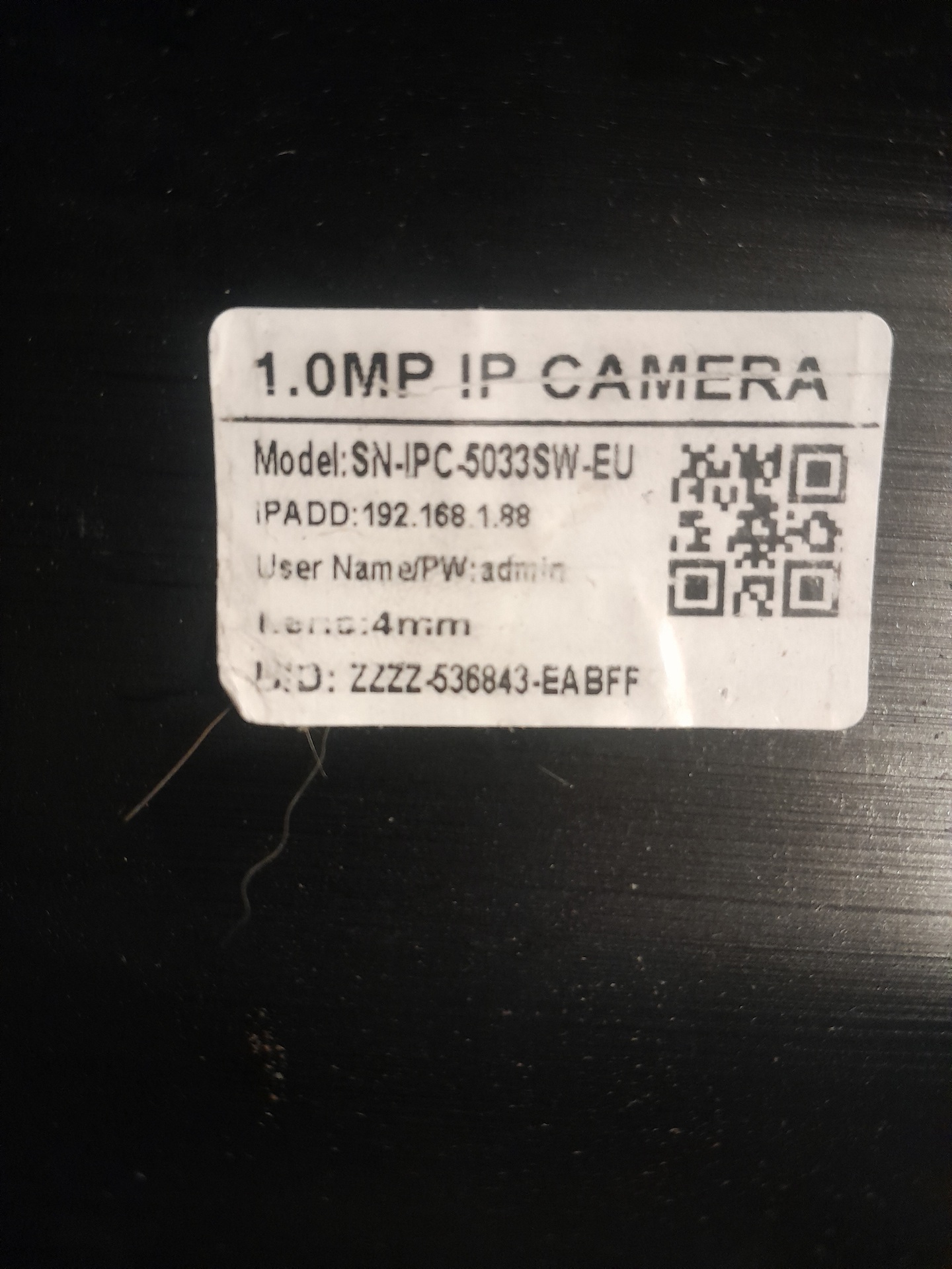

(#) jani1987 hozzászólása Jún 12, 2024 /
Hozzám került ma egy kültéri kamera. Állapota ismeretlen. Ennyi látszik belőle. Ki kellene deríteni működik e. Kérdés, hogy találom meg? Vagy hol?
(#) pipi válasza jani1987 hozzászólására (») Jún 12, 2024 /
Ki tudja milyen ipcímre/tartományra állították be. Guglizd ki hogy lehet leresetelni, alaphelyzetbe állítani... esetleg az utp kábel összes erét össze kell csomózni, és úgy bekapcsolni...

(#) bbb válasza jani1987 hozzászólására (») Jún 12, 2024 /
ARP táblát nézd meg a routerben, hátha az ad valami infót. Egyébként meg az irreleváns a kamera megtalálásának szempontjából, hogy linux, windows, esetleg macos fut a gépeden.
Viszont lehet egyszerűbb lenne szétszedni és megnézni van-e reset "gomb" benne (két pont az alaplapon, amit összeérintve visszaáll alaphelyzetbe). Ez utóbbira vajmi kevés az esélyed, de lehet szerencséd.

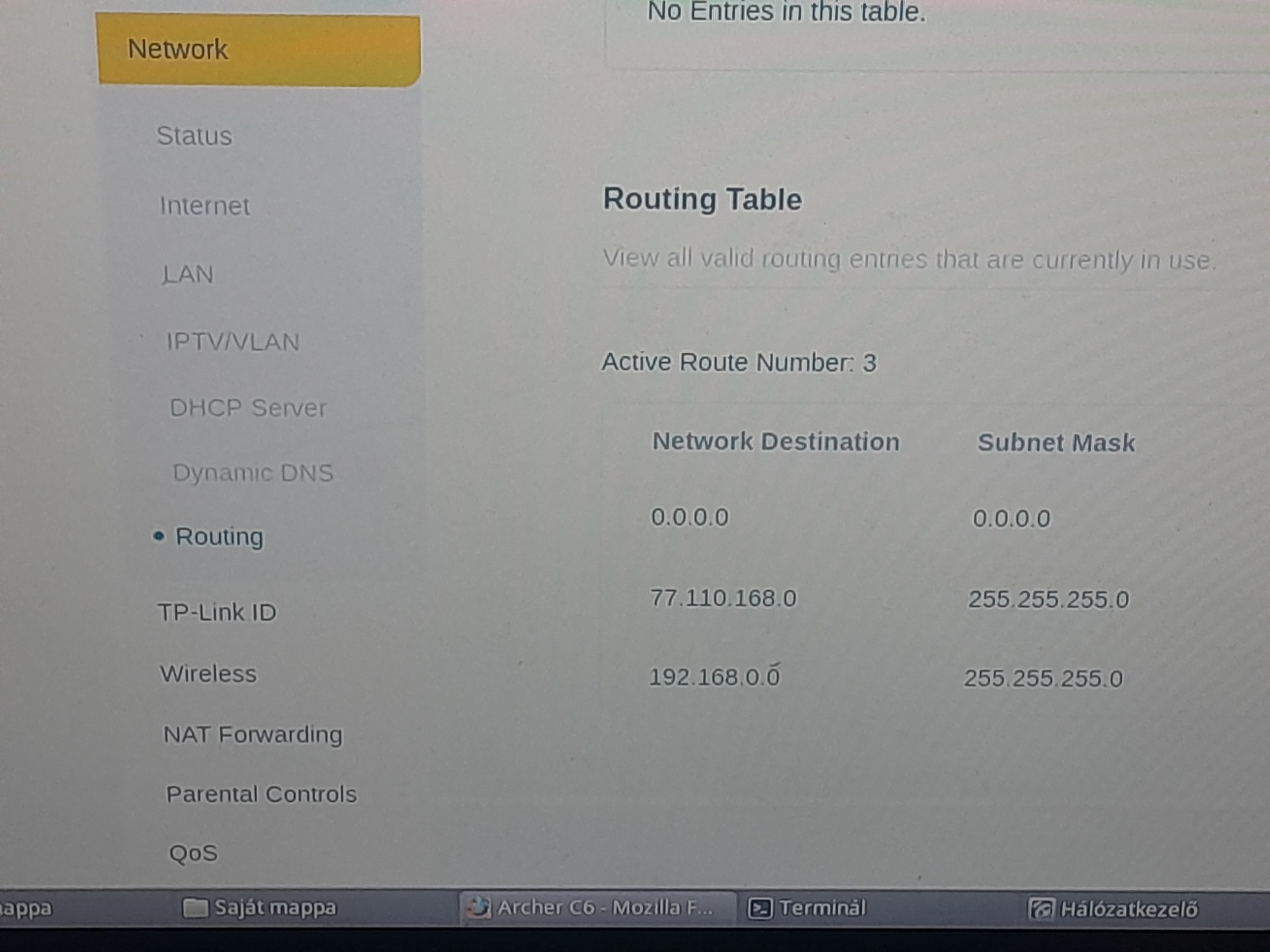

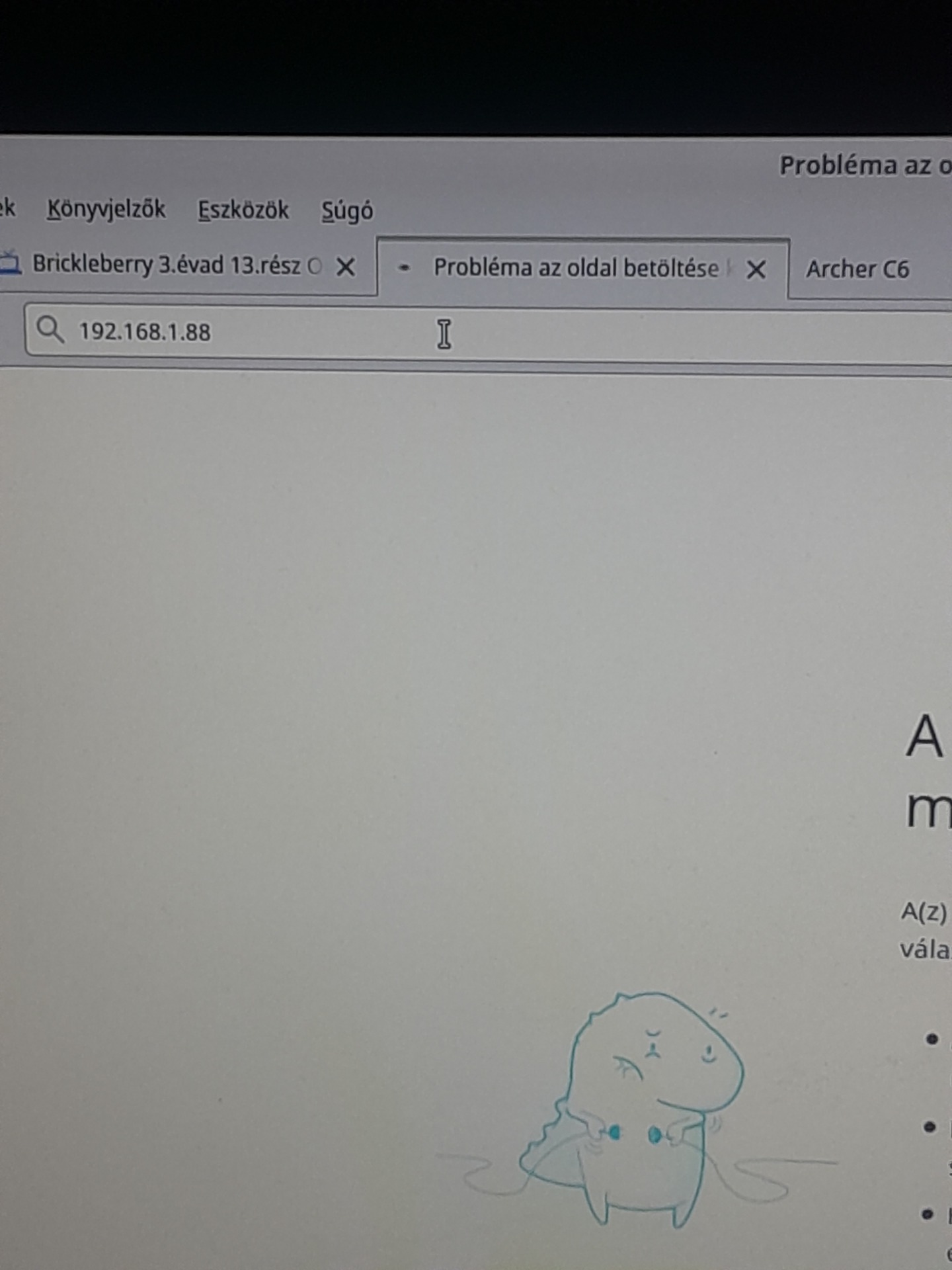

(#) Travolta válasza pipi hozzászólására (») Jún 13, 2024 /
Még ha esetleg az is lenne az IP címe, ami rá van nyomtatva, akkor se találna semmit, mivel a router IP tartománya is más.
(#) pipi válasza Travolta hozzászólására (») Jún 13, 2024 /
Ezért írtam hogy gyári alaphelyzetbe kell állítani. Az én IPkamerámat úgy lehet hogy kell egy tök zárlatos rj45öt beledugni, és úgy bekapcsolni.... Reset gombja nincs... Ki kell guglizni... Van olyan is ahol szoftver van PC-re a törlésre
A routert meg arra az időre abba az ipcím tartományba kell állítani, konfig után meg vissza... Vagy a PC-t direkt fix ipre állítani, direktbe kötni cross kábellel, vagy mezei switchen, stb. A lényeg hogy ismert legyen az ipcíme...

(#) jani1987 válasza bbb hozzászólására (») Jún 13, 2024 /
Meglepődnék ha ez lenne.
(#) img válasza jani1987 hozzászólására (») Jún 13, 2024 /
Pedig az az.
(#) bbb válasza jani1987 hozzászólására (») Jún 13, 2024 /
Ne lepődj meg, az a gomb az. Pár másodpercig nyomva kell tartani, akkor elmegy alaphelyzetbe a kamera, újraindítja magát és kezdheted újra beállítani nulláról.
