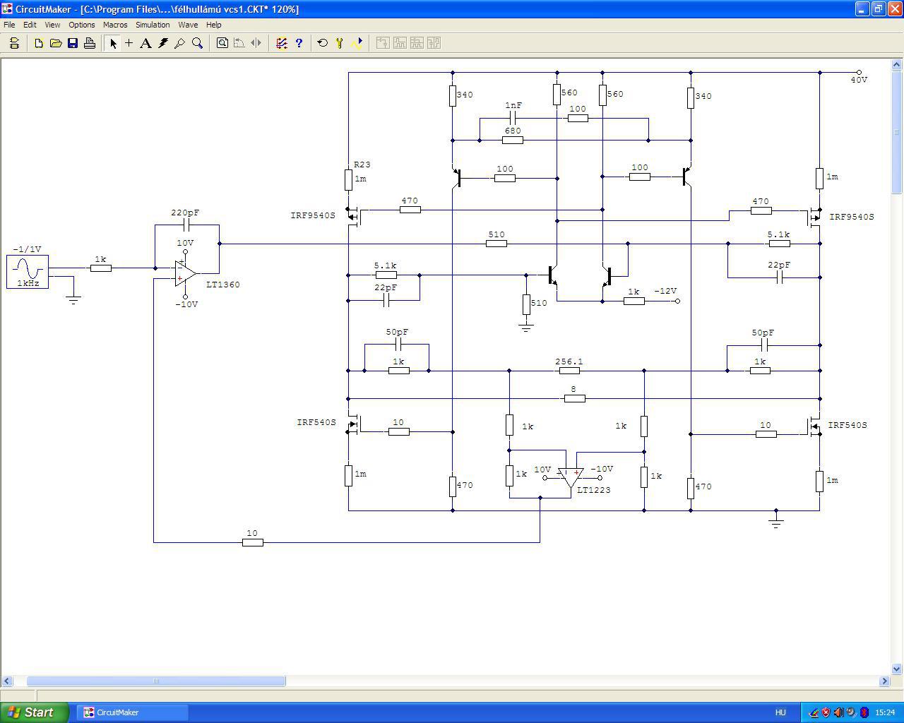

(#) Karesz 50 válasza Suba53 hozzászólására (») Jún 7, 2024 /
Jó. Akkor mutatok egy példát arra amiről eddig beszéltem. Ez a világ legegyszerűbb végfoka. Mindössze nyolc tranzisztor. Differenciál erősítős bemenet, két szintáttevő és egy "H" híd.
Azért neveztem el félhullámúnak, mert a félhidak kimenetén valóban csak a két (torz) félhullám jelenik meg és magán a terhelő ellenálláson átfolyó áram "rakja össze" a (többé-kevésbé) torzítatlan kimeneti feszültséget.
Érdekességképpen megmutatom a kapcsolás szimulációnak keltezését. Tulajdonképpen elég gyorsan "összecsaptam", aztán valami miatt félretettem az egészet és elfelejtődött. De a deszkamodellt kölcsönadtam Bandi barátomnak, akinek a mai napig ez a kedvenc végfoka. Neki ígértem meg, hogy újra elő fogom venni ezt a rajzot és megpróbálom tovább fejleszteni. Időm van, kedvem egyelőre nincs hozzá.
„Nekem az segített sokat az ilyen jellegű áramkörök működésének a megértésében, hogy nem statikusan, pillanatnyi értékeket néztem, hanem egy függvény diagramként rajzoltam be az áram változásokat.”
Az érdekelne engem nagyon, hogy tudná itt valaki (akár hármótok közül) "hagyományos módszerekkel" közérthetően - mérnöki precizitással - elmagyarázni ennek az áramkörnek a működését úgy, hogy mindenki megértse. Amikor a Diesel-mozdony szerelő agyammal kitaláltam ezt a kapcsolástt, a képzeletemben pillanatértékek szerepetek, csak így sikerült "működésre bírnom". Ma már nem tudnék ilyesmit kitalálni és nem is nagyon érdekel az egész.
(#) Suba53 válasza Karesz 50 hozzászólására (») Jún 7, 2024 /
Fura egy jószág.
De ott van a magyarázat a második képen. Sokszor egy rajz, egy diagram sokkal többet mond, mint öt oldal szöveg.
Ha a szimulátorban még felvennéd a jellegzetes pontokon a feszültségek diagramjait is, akkor lenne teljes, de így is érthető.
(#) compozit válasza Karesz 50 hozzászólására (») Jún 7, 2024 /
Még tegyél fel egy spectrum képet a kimeneti feszültségről, ha van rá lehetőséged.
Én már tettem fel egy-két dolgot, amit mérnöki precizitással fogalmaztam meg. A kutyát sem érdekelte, tehát többet nem teszek ilyet. Ez egy hobbifórum, itt nem a mérnöki precizitás, vagy hozzáértés a lényeg, hanem legyen valami kapcsolási rajz, nyákterv, esetleg meg is lehessen vásárolni, stb. Aki hozzáértő lenne, azt meg nem érdekli a téma.
Egyébként, te már megfogalmaztad a működést. Ha valaki többet tud annál, hogy egy tranyónak három lába van, az meg fogja érteni. ( Ha akarja. )
Amit nem értek, hogy mit csinálnak a 33k-s ellenállások?
A spctrum képet is azért kérdeztem, mert ez végül is egy hídkapcsolás. Elvileg a páros felharmónikusok kiesnek. Ez rendben van, amiket feltettem elrendezéseket azon ezt szépen lehet látni. Sajnos, csak akkor, ha szimmetrikus vezérlést kap, asszimmetrikus vezérlésnél ez nincs meg így a THD is legalább a kétszerese. Emiatt lettem volna kíváncsi egy spectrum képre, mert nálad is csak aszimmetrikus vezérlést kap a végfok.
Ami még problémás, hogy az rendben van, hogy a páros felharmónikusok erősen csökkennek, de a páratlanok miért nem? ( nekem elég, ha konyhanyelven magyarázod, biztosan meg fogom érteni.)

(#) Karesz 50 válasza compozit hozzászólására (») Jún 8, 2024 /
„A spctrum képet is azért kérdeztem, mert ez végül is egy hídkapcsolás.”
Ez csak első ránézésre hídkapcsolás, de valójában nem az. A teljes híd egyik legfontosabb tulajdonsága, hogy a terhelés feleződik... a félhidak kétszeres kimeneti "árammal járnak".
Itt nem. Az eredeti ötlet az volt, hogy az alsó fetek kapcsolóüzemben dolgozzanak, nullához közeli disszipáció mellett. Ideális megoldásként nullátmenetnél kellene ki/bekapcsolniuk szakadásba, ill. rövidzárba. A gyakorlatban ez nyilván nem kivitelezhető, mivel a nullátmenetnél pont nem keletkezik vezérlőfeszültség (azért nullátmenet). Fából vaskarika, hogy ebből a nullából kellene előállítani egy nagy amplitúdójú négyszögjelet... és még ott vannak a késleltetések is.
De a szükségből lehet előnyt is kovácsolni. Kell egy minimális nyugalmi feszültség a félhidak kimenetén és kell valamekkora nyugalmi áram is hozzá... valamint némi előreszabályozás. De az előreszabályozást meg lehet invertálni (ez csak szójáték) úgy, hogy a felső fetek bekapcsolását késleltetjük. Az előnyt úgy lehet kikovácsolni, hogy a fetek meredekségét megfelelő nyugalmi áram beállításával (elvileg) ki lehet linearizálni. Itt csak annyi a bibi, hogy ez terhelés- ill. impedanciafüggő.
A szimulációk dátumait is azért mutattam, hogy ezt az egészet kitaláltam 2017-ben és ekkor fel is adtam, mert hülyeségnek tartottam az egészet. Aztán egy év múlva újra elővettem és akkor végigcsináltam. Most meg Bandi barátom miatt látok újra fantáziát benne. Egyszerűen nem tud szabadulni ennek a végfoknak a "varázsától". Úgy 30-50-100 különböző végfoka van (az eredeti csöves ARC-től kezdve mindenféle tranzisztoros, fetes, IC-s, japán-angol-német izék) és csak ennek a félhullámúnak szereti a hangját. (A Burgumé sem tetszett neki, mert annak meg túl sok a mélye... a többinek meg kevés, mosott, döngős, stb...)
Megtaláltam a lomok között a legelső kísérleti gubancot és két "végleges" panelt, amiken lehet mérni és kísérletezni (esetleg). De talán át kellene menni ezzel az egésszel a Hawksford topikba. Újat szerintem felesleges nyitni ennek, ha érdekel is ez az egész néhány embert, akkor is gyorsan le fog csengeni az egész... néhány oldalon (feltételezem).
A 33k ellenállások, utánhúzó ellenállások.
