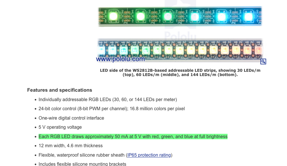

Ami most van nekem a falon az 54db/M a leírását nem találom de ha jól emlékszem RGB 3528-as. 54db x 20M (15M van fönt de 20-al számolnék hogy mekkora adapter kellene)

Kicsit jobban körbenéztem, van, ahol 60 mA-t írnak. 50 mA fejből jött, használtam többször ilyen LED szalagot. Szép is lenne, ha egy olyan LED 200 mA-t enne 5 V-ról, az már konkrétan 1 W / LED. Nézz meg nagyító alatt egy ilyet, leolvadna róla a burkolat akkora teljesítménytől.

54 x 20 x 60 mA = 64.8 A (324 W).
Mean Well UHP-500-5, kb. 50 000 Ft. Számolj azzal is, hogy méterenként meg kell táplálnod a szalagot de ha lehet, inkább sűrűbben.

Ezt a meglévő szalagra érted? 64,8A ? Akkor csoda hogy megy a 6A-es táppal?
Nem, nem a meglévőre értettem, hanem a WS2812B szalagra, amit tervezel, legalábbis azt írtad, ahhoz kell segítség.
Mellékszál: egy normál LED 20 mA-rel terhelhető, de láthatóan világít 1 mA hatására is. Ha adott LED szalag csak a tizedét kapja mint amennyit maximum elvisel, attól még világít, csak halványabban. Tehát 64 A áramigényű LED szalag mehet 6 A-rel is, csak kisebb fényerővel fog világítani. Igaz, WS2812B esetén ez pont nem lesz érvényes, mert a csökkent feszültség miatt leáll a LED-ben lévő IC.

Meg látom ezzel a meglévő 20M-el mit tudok kezdeni. Ha a meglévőt számolom akkor jól számolom ,hogy 54 x 20 x kb 20 mA =21,6A? Ekkora táp kellene?
Meg kell nézni a LED szalag adatlapját, mennyit fogyaszt méterenként (esetleg mérni, ha nincs adatlap). Párat megnéztem, 7 W / m egy viszonylag gyakori adat. Ha neked 20 m kell, akkor 7 x 20 = 140 W-os tápegység kell minimum.
140 / 12 = 11.6 A
