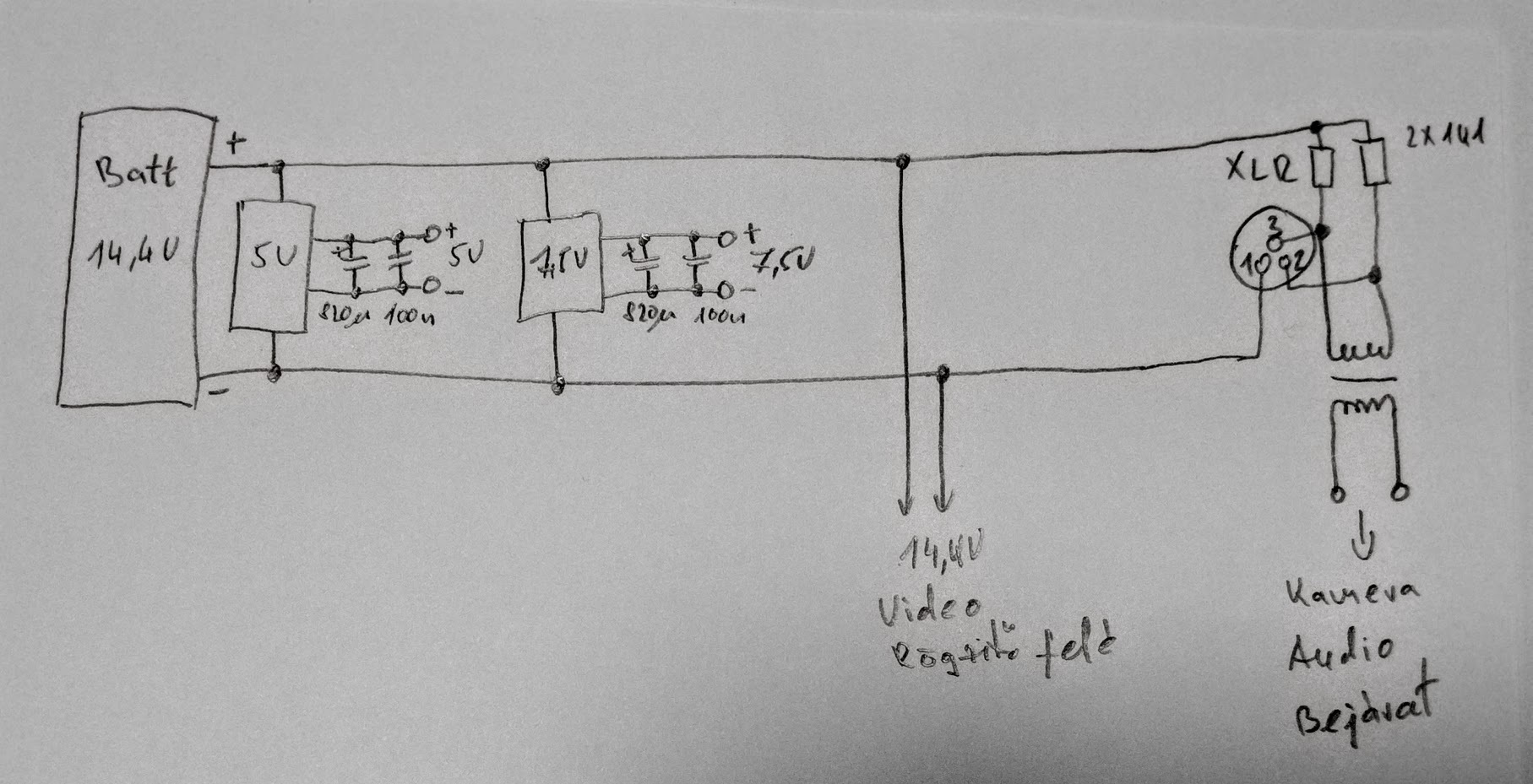

DC zavarszűrésben kérnék segítséget; adott egy 14,4V-os kamera akkumulátor, amire párhuzamosan csatlakozik
- 5V step down konverter, USB számára állít elő áramot
- 7,5V step down konverter, egy Sony A7IV kamerát lát el
- Atomos Ninja V video rögzítő
- hűtő ventilátor (pwm szabályzóval)
- mikrofon fantom táp
Utóbbival gyűlt meg a bajom, de nagyon, sok ilyen fantom tápot építettem (nálam 1,1K és 14,4V megy rá, a legtöbb mikrofon már ezzel is működik, az enyém is), itt is ezt tenné, ha rajta kívül nem lenne más is párhuzamosan kapcsolva az aksira. Sajnos mindent lehet hallani a mikrofon kimeneten, még azt is, ha zársebességet állítok a gépen, el se hittem, de pl ennek hatására változik az épp aktuális zavaró freki, ami ráül a hang kimentre, de hallani a ventilátort és minden egyebet.
Próbálkoztam azzal, hogy teszek egy step up konvertert az előfok tápútjába (úgy is papíron magasabb fesz kellene neki), javult a helyzet, de jó nem lett. Valakinek van valami ötlete, hogy mit próbáljak meg?

Igen, jól érted. A konverterek visszapofáznak az aksira, attól függően, hogy mi történik velük, milyen terhelés alatt vannak, vagy épp üresjáratban... De valamit mindig csinálnak. Mindjárt csinálok egy blokk vázlatot, pillanat
(#) enree válasza proli007 hozzászólására (») Jún 5, 2024 /
Tessék, itt a rajz. Tehát van egy aksi, párhuzamosan vannak rajta fogyasztók, a végén egy fantom táp, amíg csak a fantom táp van rákapcsolva, tökélesen működik, amint bejön a többi fogyasztó, mindenféle durva zavarokat szed össze. A zavarok mennyisége és miensége nagyban függ attól, hogy a két step down milyen módon és mennyire van terhelve.
Ebben a formában teljesen használhatatlan, annyira zajos, mindjárt felteszem a step up konverteres rajzot is.

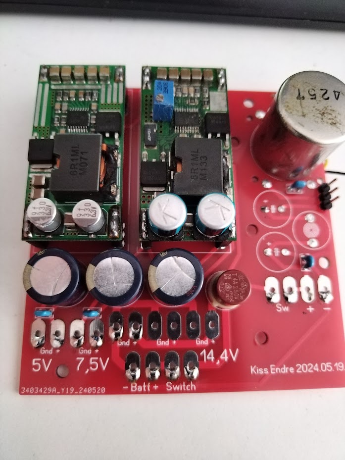

(#) enree válasza enree hozzászólására (») Jún 5, 2024 /
Itt annyit csináltam, hogy betettem egy step up konvertert a fantomtáp elé, jelentősen javult a helyzet, ha mondjuk egy zajos aluljáróban rögzítenék beszédet, észre nem venné senki, hogy baj van, de ha egy csöndes helyen beszélne valaki, akkor már kibukna.

Tegyük fel az akksi és a konverterek közötti tápvonal szórja meg a mikrofon-fantomtápos előerősítő-kábelezés egységet. A konverter bemenetére kötött pufferrel csökkenthető ez a hatás.
Az akku és a konverterek közötti érpár összesodrása is segíthet a zavarjelek kioltásában.
Behatárolhatod melyik a gyenge pontja a mikrofonkapszulától az audio-csatlakozóig tartó láncnak. A jelet testre zárod kb. 1 µF kondival minden egység előtt-után.
(#) enree válasza reloop hozzászólására (») Jún 5, 2024 1 /
