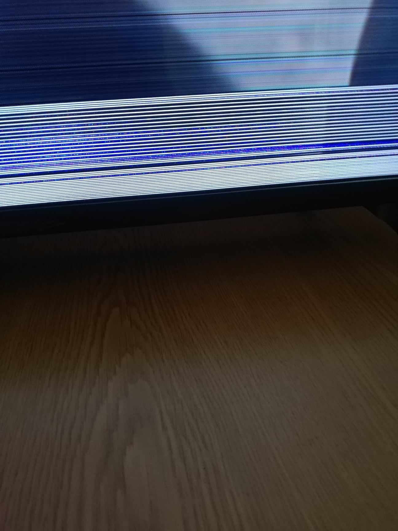

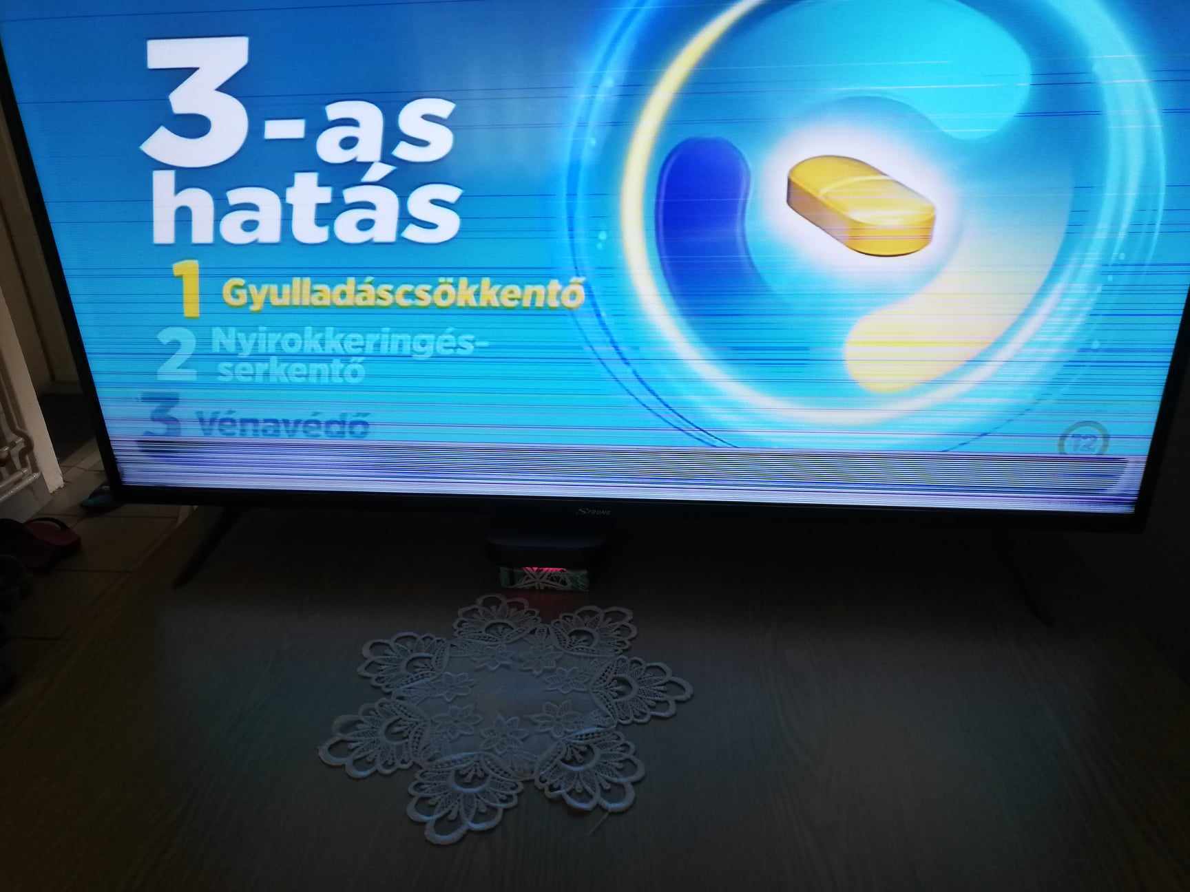

(#) Imi68 hozzászólása Jún 10, 2024 /
Sziasztok! A képek alapján mi lehet a hibás ebben a tévében? Köszönöm előre is a segítséget!
(#) kadarist válasza Imi68 hozzászólására (») Jún 11, 2024 / 1
Kijelző-hibának néz ki. Azért egy szalagkábel átmozgatást még meg lehetne próbálni.

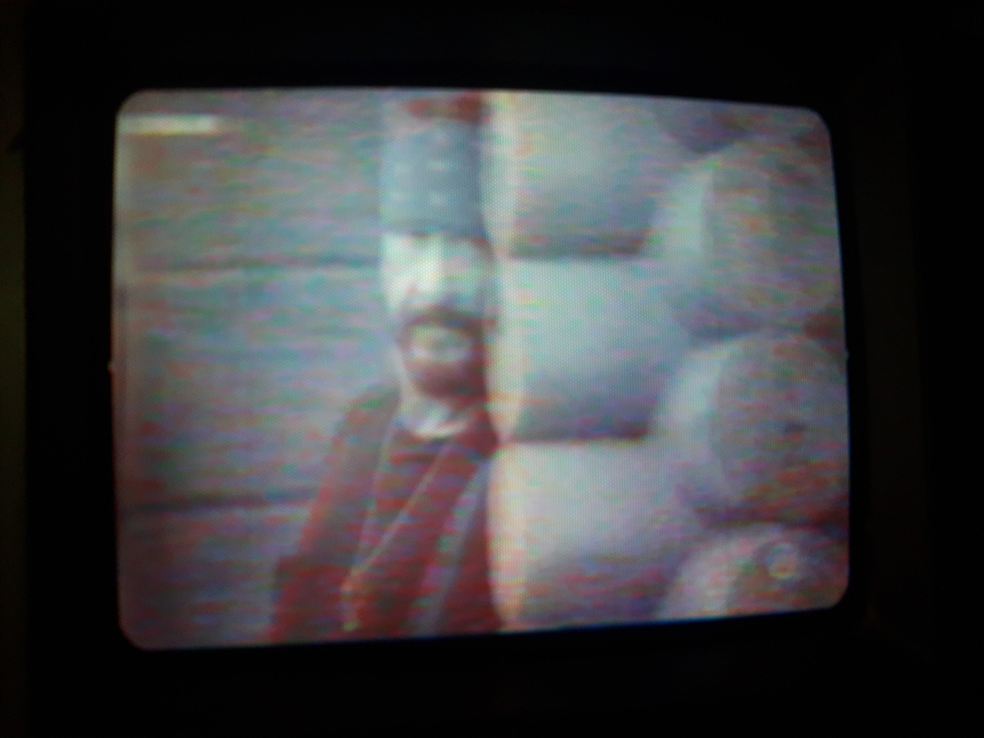

(#) sany hozzászólása Júl 1, 2024 /
Megint TV javítással kapcsolatban szeretném kérni a segítségeteket. Amit előre is köszönök!
Hozzájutottam egy kis TV-hez, ami 12 V-os hálózati feszültségről üzemel, de sajnos nem jól sajnos nem jól. A TV a típusa ICS CTV 2117, de ahhoz én nem találtam semmit a neten. Azonban a az ICS CTV-2116 modellhez van kapcsolási rajz. (Kértem már a letöltését a weboldalról, hátha valaki le tudja. ) ha lesz kapcsolási rajz megosztom.
A fő IC-je TEA 5640, a szín IC-je AN5612, a vertikális és horizontális vezérlést a TDA2579 végzi. Jó tudom, kell kapcsolási rajz.
A TV hibája, hogy a képe nagyon színtelen, illetve van szín csak nagyon halvány, szinte fekete fehér. AV menetről néztem mindig TV vételi egység kimenetét kötöttem rá 576i felbontásban. TV hangja van.
Az állító potmétereken már állítottam. Ha a kontraszt eltekerem, akkor nagyon elmosott lesz a kép. Ha a szín, potméteren tekerek, akkor már szinte kis tekeréstől is szinte piros lesz a képernyő. A potméterek nem kontakt hibásak kimértem, megtakarítottam őket.
Néhány kondit már kicseréltem, amit úgy láttam, hogy rossz lehet. De mérve azok jók voltak, de biztonság kedvéért....
Melyik egységben kellene a hibát keresnem? Hogy induljak el a hibakeresésben?

(#) kadarist válasza sany hozzászólására (») Júl 1, 2024 /
A kvarc mellett szokott lenni egy trimmerkondenzátor. Azon tekerj.
(#) sany válasza kadarist hozzászólására (») Júl 1, 2024 /
Sajnos nincs trimmer.
Esetleg kvarc csere? 4 MHz-es van.
Pontos PAL kvarc kell, akármit nem vesz be.
4 Mhz-es van benne most is. De tudok bele tenni 4.433709 MHz kvarcot is akár.
A hozzászólás módosítva: Júl 1, 2024
Olyat tegyél, amilyen most van benne. Elég furcsa az a sima 4 MHz-es érték, de biztosan az jó neki. Az a 4060-as osztó is lehet gyanús, amely leosztja a kvarc frekvenciáját a TEA számára. Jó lenne egy oszcilloszkópos vizsgálat.
(#) tufatofu válasza sany hozzászólására (») Júl 2, 2024 /
Homokvár impulzus hiba is lehet, ami a sorkimenőből származik(nem megfelelő jelalak, a csatolókör hibája), de ahogy mondta Kadarist, kvarc és sok más egyéb. Rajz, műszeres mérések nélkül, elég nehéz az ilyen hibák feltárása, javítása sajnos.

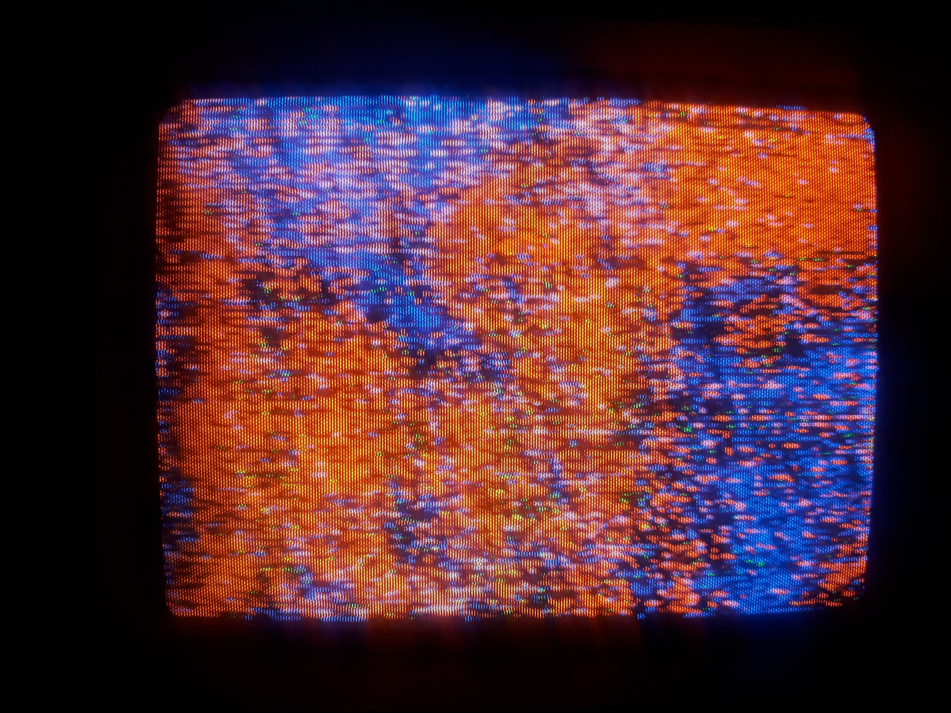

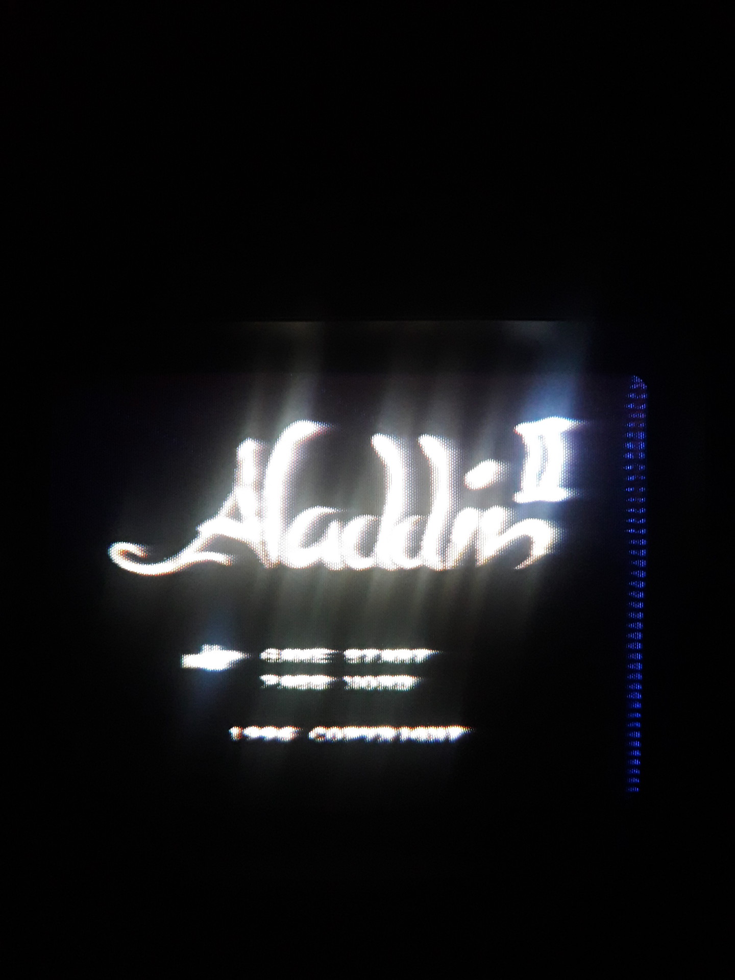

Az összes elektrolit kondit kicseréltem újra. Na jó tudom, ágyúval verébre.
Továbbra sem jó, látszik a képen. Sőt valamit elrontottam mert szalad a kép a AV bemenetről. De olyan éles szín továbbra sincs.
Esetleg még annyit leírnék,amikor felkapcsolom, akkor teljesen piros a képernyő. Ez nem tudom jelent-e valamit?
Sajnos a TEA5640C IC-t és az AN5612 IC-t szerintem esélytelen beszerezni. Jó tudom ebay, de az lutri.
A hozzászólás módosítva: Júl 2, 2024
Akár jelentheti az R katód pillanatnyi zárlatát, átvezetését is, ha telibe vörös bekapcsoláskor. Nem akarlak elszomorítani, de nagyon hiányosak a rendelkezésre álló eszközök -gondolok itt a rajzra elsősorban-, hogy sikeres javítást lehessen kivitelezni. Talán kadarist-nak vannak még ötletei, én kifogytam. A 4Mhz kvarc nekem is gyanús érték, ráadásul a kép amit mellékeltél, elég rossz. Nincs fókusz a képen. Kérdés, hogy nem állítottál jobb fókuszt, vagy nem lehet már? Ez utóbbi segítene eldönteni, hogy ér-e további időtöltés egy TV amiben a cső az utolsókat rúgja...

(#) sany válasza kadarist hozzászólására (») Júl 2, 2024 /
Nem szórakozók kikapom a 4060-os, teszek be egy másikat.
Már addig eljutottam, hogy a kép elég éles és könnyen állítható, "stabil". Próbaként raktam bele egy 4.433 MHz kristályt. Itt a szín ezzel kevésbé állítható.
Néztem a TV tömbvázlatát. A lényeg az lenne, hogy a TEA 26. kivezetésén meg legyen a 62.5 kHz?
(#) kadarist válasza sany hozzászólására (») Júl 2, 2024 /
Igen, a 4060 4-es kivezetésén annyi az osztásarány. Ha meg van az a feszültség, akkor a késleltető művonal (DL-302)is lehet rossz (törött) vagy száz más alkatrész hibája is okozhat színhiányt.

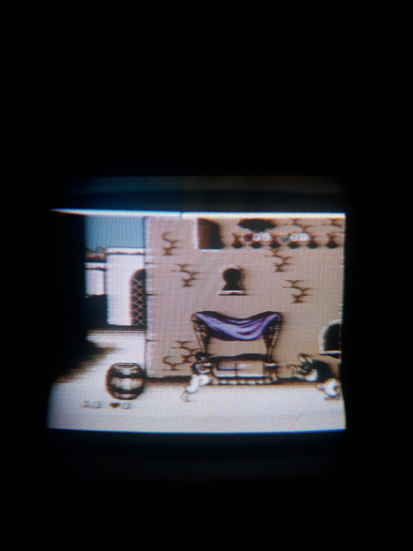

Az IC 4066 10.68 V-ot kap. Piros és kék van. Szerintem zöld nincs.

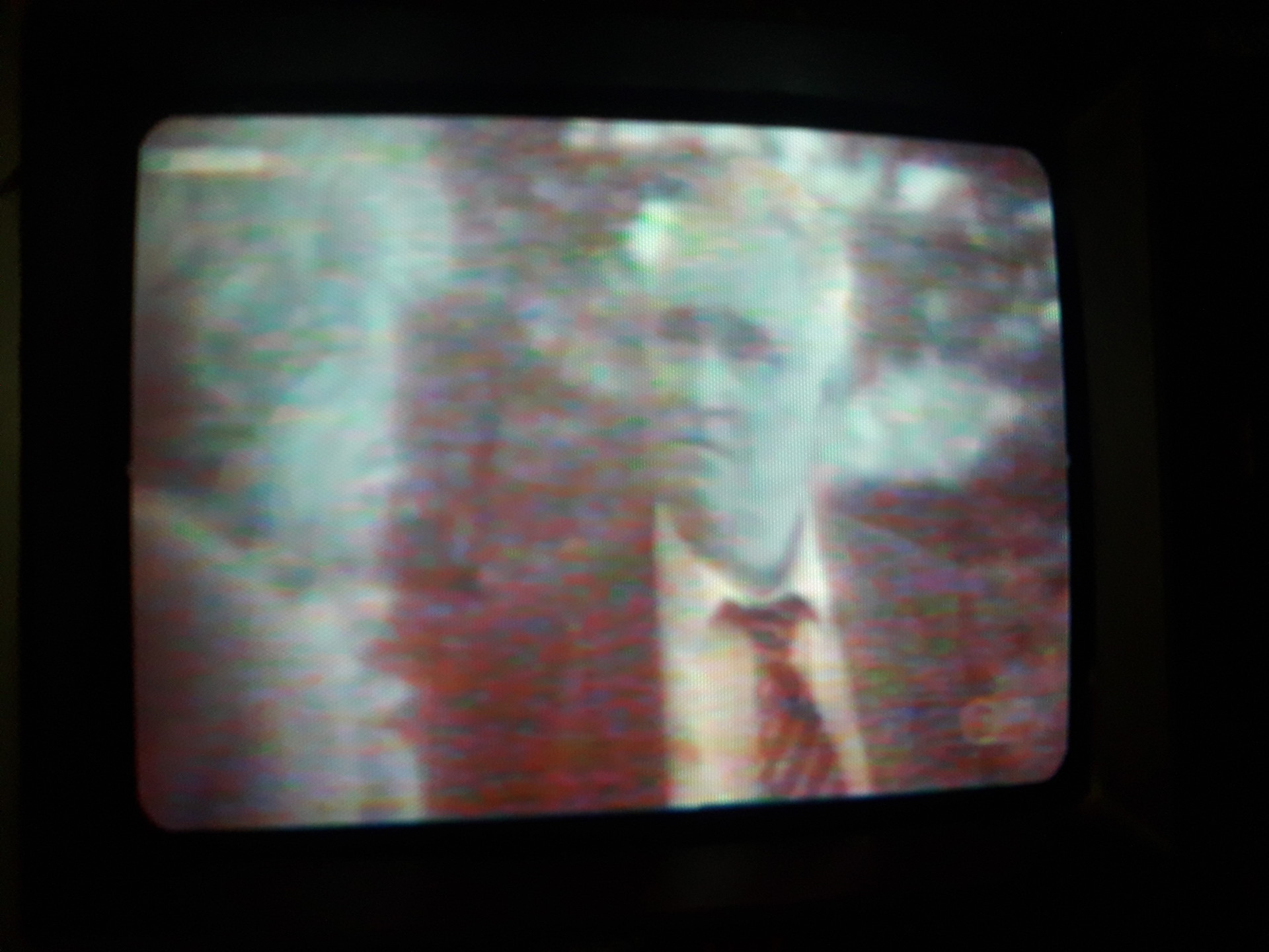

Ilyen a kép a szín potméteret teljesen feltekerve. Majd a tápot még megnézem. Nagyából.
A fényerő potméter tökéletesen működik.

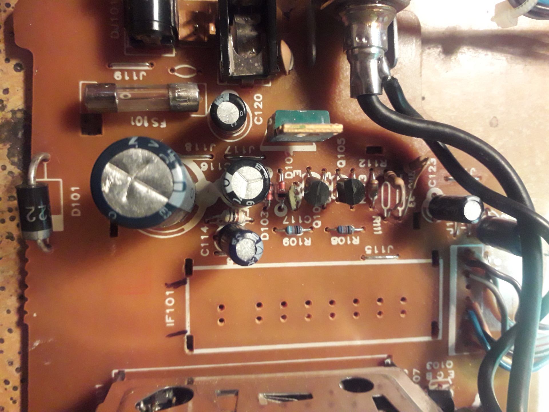

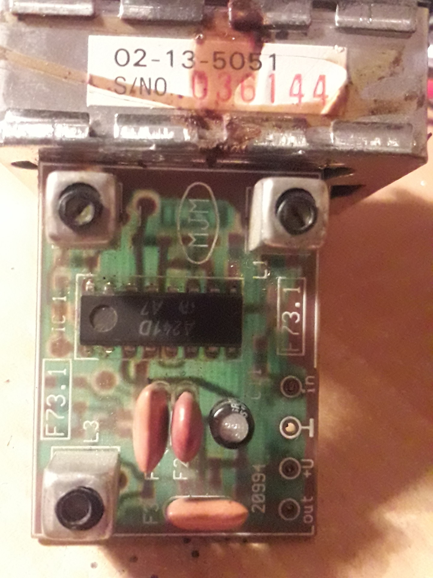

(#) sany hozzászólása Júl 2, 2024 /
Egy kis import a tuneren.
Nagyon érdekesek a tranzisztorok. Fel van vannak cserélve a lábak. 2sc8550 és 2sc945- ösnek.

(#) kadarist válasza sany hozzászólására (») Júl 4, 2024 /
A fókusztól nem lesz jobb a szín. A screen (G2) a képcső segédrács feszültsége, amellyel az alapfényerő állítható. Az a kis segédpanel a hang kétnormásító. Antennabemenetről próbáltad már? Lehet, hogy jelszint problémák miatt rossz a szín.

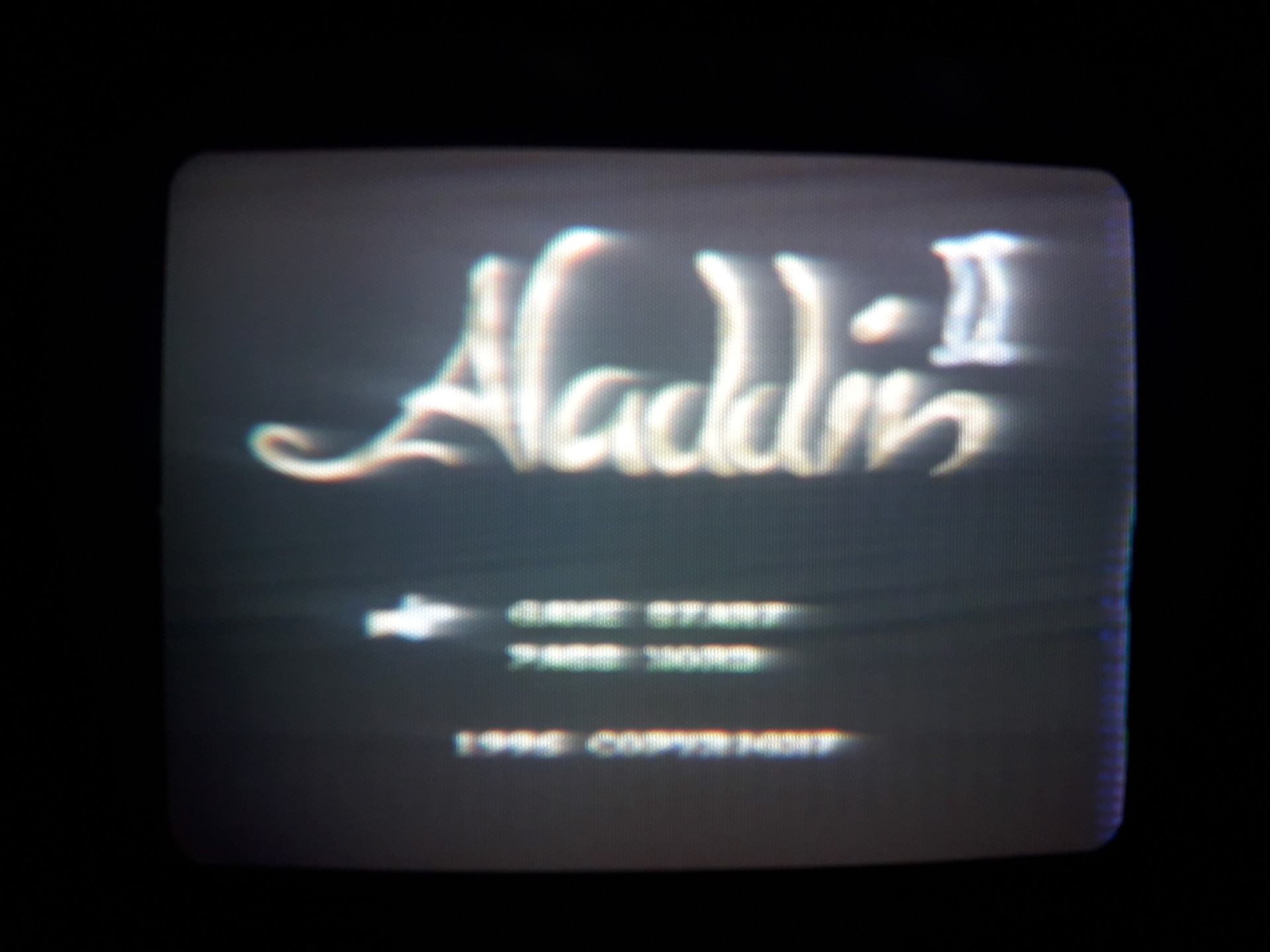

(#) sany válasza kadarist hozzászólására (») Júl 4, 2024 /
Akkor ahhoz nem nyúlok. RF-en nem néztem még. De megnézem.
Ma az összes diódát kicseréltem és ellenőriztem a tranzisztorokat is.
RF-n nem sikerült semmilyen csatornát megtalálnom, egy TV játékot kötöttem rá. Jó hír, hogy nagy nehezen nem tudtam állítani a színt. Tehát a képcső biztos nem hibás, szerintem.
A kép elég szellemképes és életlen. Ez még nem baj, de az a zavaró, ha lekapcsolom a TV-t és vissza, akkor elmászik a szín. Kék és piros lesz újra. De ha tekerek a color (szín) potméteren valamelyik irányba, akkor jó lesz. Mi okozhatja ezt? A jel szinttel biztos gondok vannak, a MindigTV tunerrel nem jó a szín egyáltalán. Pedig minden beállítást, amit tud kipróbáltam.

(#) sany válasza sany hozzászólására (») Júl 5, 2024 /

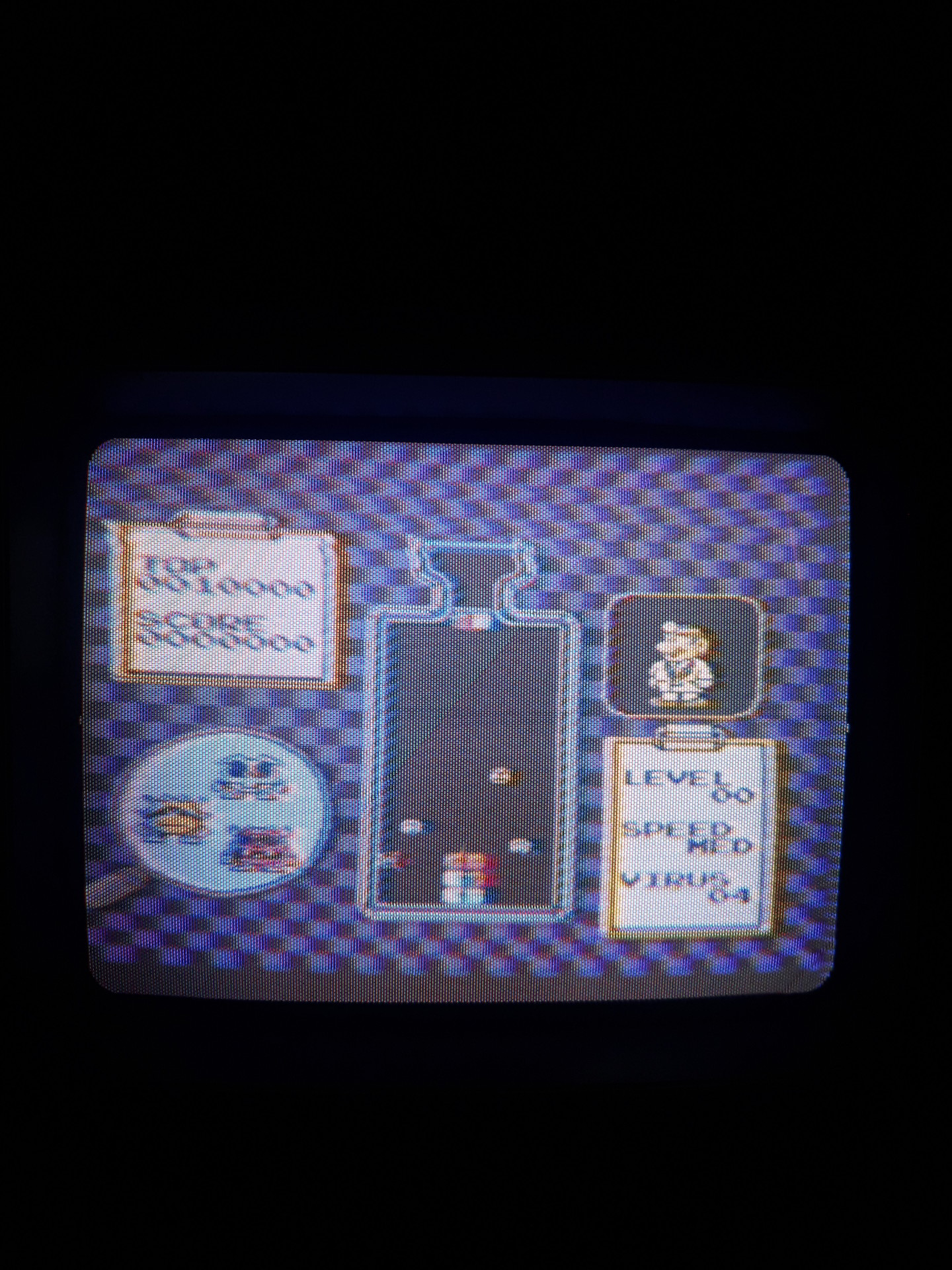

Ma megint a kis TV.
Szóval...
Ma kicseréltem a tunerhez tartozó potmétert így , megvan a TV játék csatornája. Bár a kép nem rossz, habár kicsit "mozog", olyan mint a délibáb. De ez lehet a TV játék hibája is.
Az AV bemenet csak nem jó, kicseréltem az RCA csatlakozókat, és a TV <-> Monitor kapcsolót is szétszedtem, megtisztítottam. Azonban így sem jó az videó bemenet, hang van.
Van ötletetetek, hogy mit nézzek meg? Ez meg mindig lehet a TEA IC hibája? Valamilyen szint illesztő áramkör kellene esetleg?
