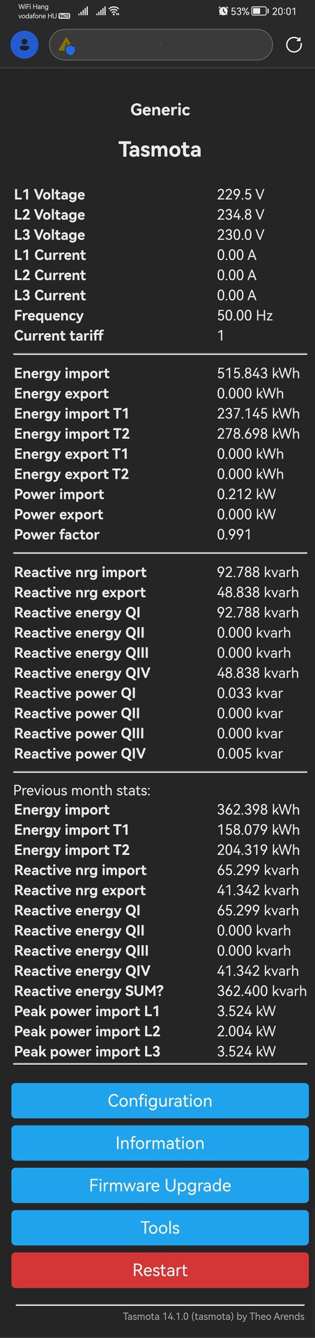

Okosmérő kiolvasó programozási gondom van.
Esp8266 wemos d1 mini-re raktam Tasmotát 14.1.0 verziót de nem tudom belerakni a Smart Meter Interface scriptet /Sanxing SX6x1/.
Valaki próbálkozozz már ezzel?
Elvileg működni kellene neki.Bővebben: Link
(#) zaza99 válasza zaza99 hozzászólására (») Júl 26, 2024 /
Sikerült megcsinálni az okosmérő kiolvasót. Akinek szüksége van segítségre írjon.
