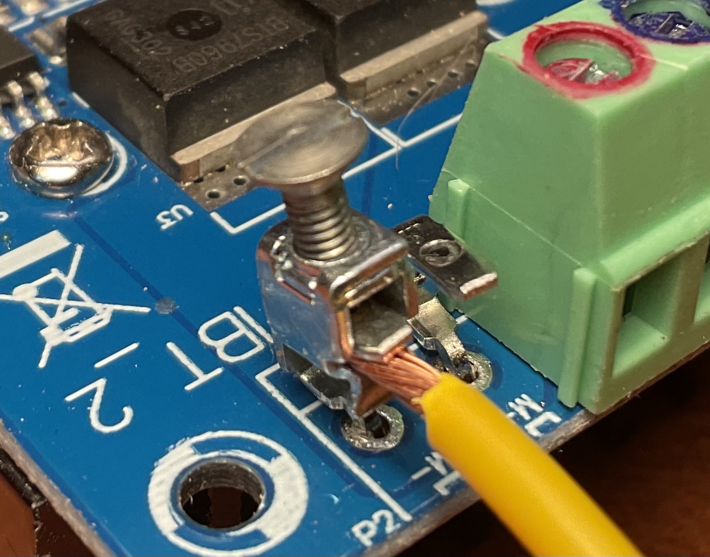

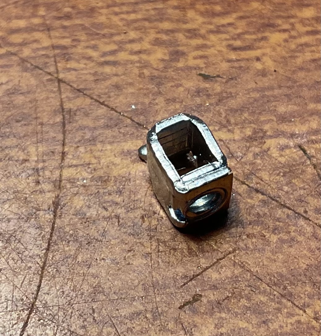

Igy néz ki egy modern kalitkás csavarszorito.
Az elsö képen a massziv kalitka 1,5 m5 huzalhoz, a 3. képen a fegyverzet amihez a csavar a kalitkát szoritja a huzal a fegyverzet alatt van, a 2. képen meg a huzal a csatlakozoban.
Ma már ilyen vannak ( nagyobbak) az automatákban is. A drágábbakban a kalitka egy sárgaréz fröccsöntvény, az olcsobbakban hegesztett ( mint a képen). Ez nagyon kicsi a menet csak M2,5-s.
Azaz licnis huzal szálai nem tudnak sehova kicsuszni hasonloan a hüvelyhez.
