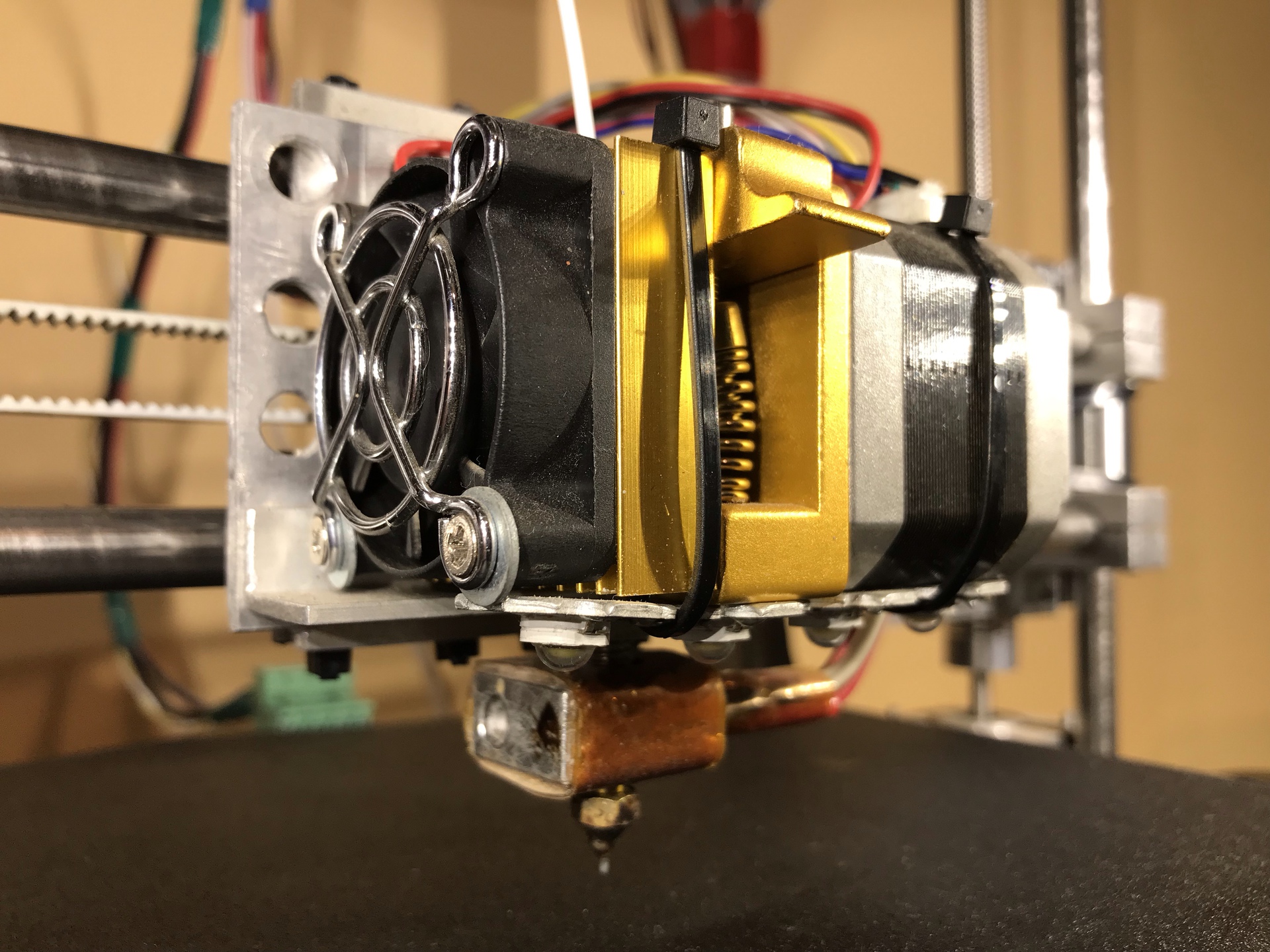

Eleve nem szabad megvenni vagy építeni olyan nyomtatót, ahol a filamentet továbbító motor valahol a vázra van felszerelve, és a filament egy csövön keresztül megy a hotend-hez. Az a nyomtató nem való semmire csak bohóckodásra. Cseréld ki mondjuk egy MK8 extruderre és meglátod a különbséget.
Semmi gond nincs azzal. Nekem mind a ket fajta van ( az öregebb olyan), nem igen látok különbséget mind a kettönek vannak speciális kinjai.
Meg is vettem ( pár eve) a másik extrudert ( dual) , hogy átszerelem, de eddig nem találtam erre semmi okot. Amit belinkeltél arró hiányzik még a munkadarab hütése is ( csak a hotend hütése van meg). A hozzászólás módosítva: Jún 21, 2024
Az egyik legfontosabb előnye, hogy sokkal pontosabb az adagolás, és pontosabb a visszahúzás. Gondolj bele, ha bowdenes extrudernél visszahúzol 2mm-t, mennyit fog visszamenni 30cm-el odébb a fejnél a filament? kb. semennyit. A direktnél meg pont 2mm-t.
Már csak ezért érdemes használni. Bővebben: Link
Ez abszolt nem igaz. A cső egy valodi Bowdencső a benne futo szál abszolut nem változtathatja meg a méretét a csőhöz viszonyitva. És ilyen gondom soha nem is volt vele ( más igen )
A visszahuzás is kizárolag a szál azon a végén jön számitásba ahol ugye meg van olvadva, az meg csakis a hotend vezetékében történhet meg. Ott meg az a baj, hogy a szálat a fuvokában kell vissazhuzni aminek az átmérője néhány tized mm. Azaz alig van viszonya hideg szálhoz ami ugye 1,75 mm vastag, azaz nem az a lenyeg mennyit huz vissza. . Azaz itt csak arrol van szó, hogy megszünik a szálban a nyomás. Ráadásul ha az extruder közvetlenül a hotenden van, akkor azt, ahogy a te gépeden is hüteni kell mert meleg szálat nem lehet nagyon visszahuzni. Szoval nem olyan egyszerü a kérdés ahogy gondold. Az a bowdencső egy nagynyomásu cső ( én ilyen boltbol veszem) azaz joval nagyobb nyomáson sem változtathatja meg a méretét.). Csak egyre kell vigyázni, hogy a cső befogo fejek jo állapotban legyenek és érdemez megakadályozni, hogy a zár gombot meg véletlenül se lehessen megnyomni. ( munka közben).

Ha beállítok a programban 2mm visszahúzást, akkor nekem húzódjon is vissza 2mm-t. Ne csak "fellazuljon" a szál. Nekem az extruderen van egy ventillátor, ami nem engedi felmelegedni. Langyos szokott lenni. Pedig még a hotendet is a lehető legközelebb tettem az extruderhez, gyárilag volt közte 2cm, most van 5mm. Így tökéletes.
