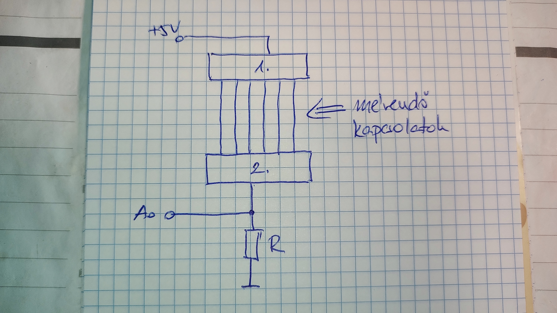

Egy "mérőáramkört" szeretnék építeni, ami két sorkapocs közötti kábelek meglétét mérné.
A mellékletben szereplő rajz talán segít mire gondoltam. Az 1 ill. 2-es dobozok lehetséges alternatívája érdekelne, ha van ilyen egyáltalán.
Az 1-essel lehetne bármelyik vezeték egyik végére a +5V-ot bevezetni, ill. a 2-essel bármelyiket rákötni az A0-ra. Az R kb. 10ohm-os lenne, ebből számított feszültséggel meg lehetne állapítani a rövidzár/szakadás tényét ill. saccolni a vezetékellenállást (nem kell pontosan, de egyenlőre nem tudom milyen ellenállásnagyság alatt fogdák el a mérési értéket jónak).
Ha esetleg valami egész más megoldás lenne arra is nyitott vagyok. Az mérendő vezetékek száma 50-100db közötti lenne.
Előre is köszönöm a segítségeteket.
Régebben csináltam kis 5V-os relékkel hasonlót, de nem szeretnék "relétemetőt" ha nem muszály...
A hozzászólás módosítva: Jún 29, 2024
(#) kaqkk válasza weiss hozzászólására (») Jún 29, 2024 /
Bővebben: Link Én ezt próbálnám meg Akár két példányban is egy küldő egy fogadó és 16 vezetéket tudnál egyszerre próbálni . De kis kutatással 16-32 bites IO expandert is találsz ami egyszerre 16-32 vezetékre dolgozhat . A vezetékköteg egyik végére kiadsz egy adatot (vagy adatfolyamot ) és a másik végén vett jelet kiértékeled az arduval .

(#) Skori válasza weiss hozzászólására (») Jún 29, 2024 /
Attól függ pontosan mit szeretnél megtudni a vezetékekről.
Jó/nem-jó alapon pl. sorba lehetne kötni minden vezetéket, úgy hogy a kötésben van egy 100Ω-os ellenállás. Így a teljes szakasz ellenállása: vezetékek száma X 100Ω ezt kell mérni. Ha ennél lényegesen nagyobb ellenállást mérsz akkor szakadás, vagy rossz kontakt van. Ha kisebb ellenállást mérsz akkor zárlat van valamely erek között.
Ha hiba esetén pontosan akarod tudni, hogy melyik ér (vagy erek) szakadtak ll. zárlatosak, akkor jóval bonyolultabb megoldás kell - amit célszerű valamilyen MCU vezérelt eszközként megvalósítani. Léptetőregisztereket pl. fel lehet fűzni sorosan, és ezzel akár többszáz i/o is kialakítható.
(#) KoblogPerGyok válasza weiss hozzászólására (») Jún 29, 2024 /
Nem értem pontosan, de mivel Arduino, én így állnék neki:
Demultiplexer mindkét oldalon, a multiplexer bemenete adná a feszt a multiplexer kimenetén lévő optocsatolóknak. Az opto csatolók a vezetékeket kapcsolják be az áramkörbe. Sok optocsatoló tudom, de védeni kell az áramkört. A másik 2-s végén is ugyanez.
Az Arduino kód meg, mivel van neki port-ja elég, vezérelné a megfelelő demultiplexert. A feszültség mérésre nincs most ötletem egyelőre.
Tehát ha 100 van, akkor 200 optocsatoló, és megfelelő mennyiségű multiplexer. Ha nem lesz elég az Arduino digitális kimenete, akkor vagy I2C portbővítő, vagy egy plusz digitális láb, ami lekapcsolja az egyik felét a multiplexereknek, a másikat meg be és úgy címezve azokat ugyanazzal a címekkel is akár. Ezzel hiába 2 plusz digitális láb, ha sokat spórolsz a többi multiplexer meghajtásán.
Ilyesmin gondolkodnék.

(#) wbt válasza kaqkk hozzászólására (») Jún 29, 2024 /
Tisztel kaqkk Nagyurammal egyetértek, amikor ilyet csináltam, ez a megoldás lett jó. A kimenetek áramgenerátorosak, nem okoz gondot a rövidzár (se ide-sem oda). Igaz, nekem csak 24 vezetéket kellett ellenőrizni, tökéletes, egyszerű megoldás volt, kb 1-3msec alatt tesztelte a kötéseket. A program sem volt egy űrsikló, igaz, ellenállást nem tudott tesztelni, de a 100uA-es áramgenerátorok bőven elegek voltak a meghajtáshoz.

(#) weiss válasza kaqkk hozzászólására (») Jún 30, 2024 /
Köszönöm a válaszaitokat.
Shift regisztereken már gondolkodtam (74HC595). Elméletileg meg is oldható vele. A "alsó ill.felső doboz" helyére 1-1 darabot betéve, a felsőn egy magas szintet futtatnék (a többi alacsony), vele párhuzamosan az alsón egy alacsonyat ( a többi magas). Így meg lenne az osztó tápja. Sajnos a sorkapcsok bizonyos pozíciókban rövidzárakat is tartalmaznak (ezek pozíciójának kiolvasása is feladat lenne), az első rövidzárra futáskor azonban a shift regiszter két szomszédos kimenete rövidzárba kerülne (az egyik 1, a másik 0) és az IC tönkremenne.... Ezt a megoldást itt engedtem el.
Az I/O expander viszont jó megoldás lehet. Így alul/felül mindig csak 1-1 kimenet aktív, a többi mind bemenet, így nem probléma a szomszédos szegmensek esetleges zárlata. Azt, hogy ezt az elképzelésemet hogyan tudom megvalósítani Arduino függvénykönyvtárakkal, az más kérdés. Remélem most már érthetőbben fogalmaztam meg a gondomat.
MCP23017-ből 8db lehet a rendszerben egyszerre, így 4*16db vezeték mérésére ad lehetőséget.
(#) kaqkk válasza weiss hozzászólására (») Jún 30, 2024 /
Én úgy "okoskodtam" hogy az "alsó" portbővítő "adó" a felső "vevő" így megállapítható hogy az éppen aktív kimenet a másik oldalon átjön-nemjön-vagy több vezetéken jön (zárlat) a többi már csak program kérdése . Az átmeneti ellenállást meg inkább egy másik műszerrel mérném ha ez jónak minősíti a köteget .
Igazad van. A maximális áram 25mA (IC adatlap), emiatt 5V-ról a min. 200ohm a fix tag.
Ha a mérendő vezeték 2ohm, feszültségben 1:100-hoz arány.
Ideális esetben a mért érték 5.00, ha 2/200ohmos osztót számolsz akkor 4,95V. Ez nagyon kevés különbség. Ha kisebb a vezetékellenállás (ami egy 20cm-estől elvárható), akkor még kisebb a feszültségesés.
Ezzel megállapítható, hogy jó-e a köteg (kötési pozíciók, beépített rövidzárak megléte, pozíciója, stb.), a hivatalos mérésre (ha szükséges) valami más megoldás kell majd.
