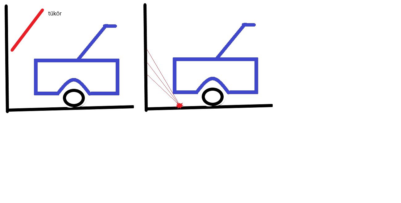

(#) Macsek71 válasza csibai hozzászólására (») Jún 8, 2024 / 1
Mi szólsz a régi "analóg" trükkhöz ? Egy tükör kb 45°ban a falon, amiben látod a kocsi végét
Tegyünk bele kis elektromosságot : egy fényforrás a padlón, ami a lökhárító árnyékát egy megfelelő felületen érzékelhetővé teszi.

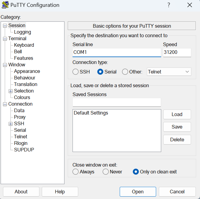

(#) Rober_4 hozzászólása Jún 10, 2024 /
Van rá mód valahogy, hogy az Arduino idén 31200 Serial-monitor frekvenciát állítsak be?
(#) GPeti1977 válasza Rober_4 hozzászólására (») Jún 10, 2024 /
Nincs rá mód szerintem, de egy Arduino mega panelen be tudsz állítani 31250baud sebességet az egyik uart-on, a másik uart-on meg ki tudod adni a kívánt sebességet.
(#) Rober_4 válasza GPeti1977 hozzászólására (») Jún 10, 2024 /
Igen használom a Midit. Monitorozni szerettem volna.

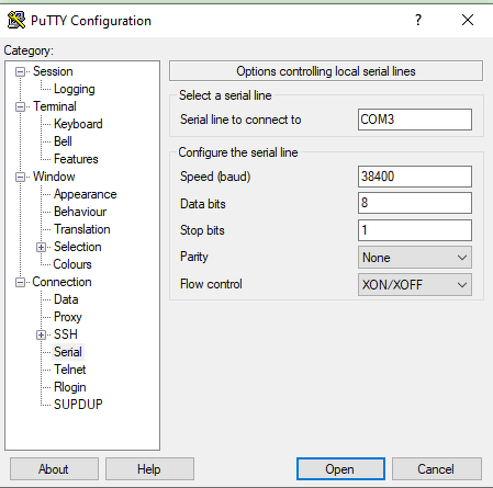

(#) lalca válasza Rober_4 hozzászólására (») Jún 10, 2024 / 1
Használd a putty-t.
(#) Rober_4 válasza lalca hozzászólására (») Jún 10, 2024 /
Kéne még valamit állítanom ezen kívül?
Vagy így. Persze a COM portot be kell állítani.
A hozzászólás módosítva: Jún 10, 2024
Köszönöm működik. Nagyon köszönöm a segítséget! Mondjuk így is a serial bájtok karakteres megfelelőjét látom, de max megtanulom már az asci kódolást fejből, viszont a kiírás jó.

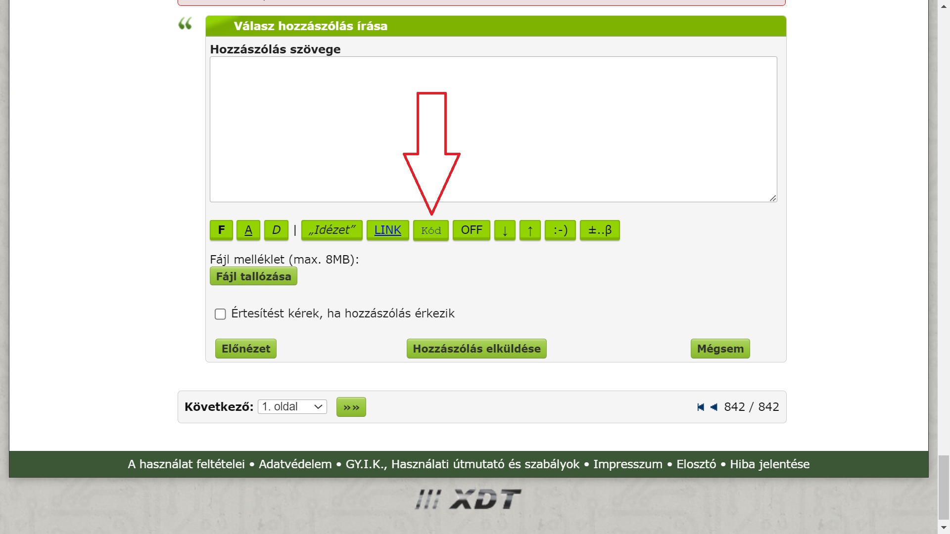

Sziasztok. Megnéznétek miért nem fordul le?Teljesen kuka vagyok csak a hexet tudom feltölteni.
A hozzászólás módosítva: Jún 12, 2024
(#) pipi válasza dara hozzászólására (») Jún 12, 2024 /
Elárulod a hibaüzenetet is? meg hogy milyen cuccra fordítanád?
(#) Jonni válasza dara hozzászólására (») Jún 12, 2024 /
Szia. Nálam pl nem nyitja meg a tömöritett file-t! Ha forráskódot akarsz megosztani vagy kérdésed van használd a kód gombot. Alul kép

Csak így tudtam berakni,mondjátok hogy kell másképp.
