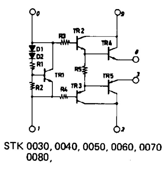

Szia! Lenne pár kérdésem. Mások által tervezett kapcsolásban ami egy STK0050 helyettesítője.
Az lenne a kérdésem hogy mi célt szolgál a kapcsoláson a két végtranzisztor collektorában az a dióda és hogy ezt miért is tették bele hiszen az eredeti kpcsolási rajzán nem szerepel. És az előfeszítő áramkörből is kihagyták a 2 diódát. Az én meglátásom szerint a collektorban levő dióda szerepet játszik a nyugalmi áramban de akkor annak a hűtőbordához kellene csatlakoznia. Vagy tévesen gondolom? Csatolok pár képet.

Szia! Úgy emlékeszem már korábban volt szó ezekről a diódákról és semmi szerepet nem találtunk neki. A nyugalmi áramhoz biztos nincs köze.
Ezért nem világos számomra sem a dolog. Sőt akkor a gyártó is használta volna őket. Lenne még egy kérdésem. Gyártották az STK0050 et és társait ami 0.1% THD a gyártó adatlapján és az STK1050 és társai 0.02% THD Az IC-k felépítése alkatrészekben ugyan az mármint a darabszámra és a belső kapcsolásra gondolok. Az STK1050 annyiban tér el hogy tartalmaz a tok emitter ellenállásokat amiket meg is lehet kerülni és még az 5. és 6. láb is ki van vezetve de sok esetben ezeket sem használták magyarul simán ki lehet váltani vele a 0050 et és fordítva is. Itt a felhasznált alkatrészek minősége határozza meg a THD értékét? Pl: jobb tranzisztorokat alkalmaztak?
Elképzelhetőnek tartom, hogy az emitter-ellenállásos packba a jobb tranzisztorokat válogatták.

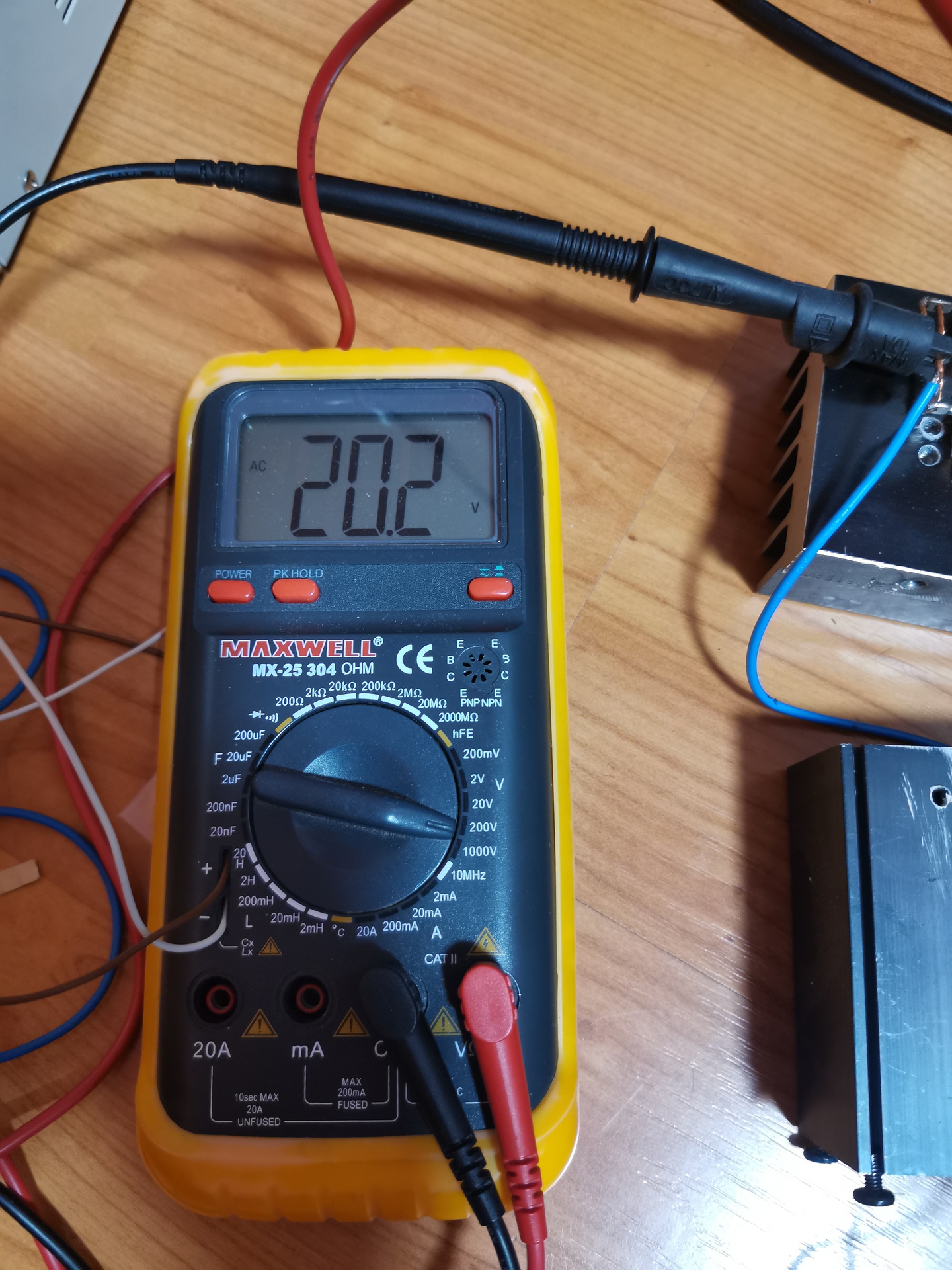

Szia!Eddig dolgoztam a driever megépítésén. Első körben egy prototípúst raktam össze. A végleges kidolgozás egy alumíniumra legyártott nyák. Csak azt kicsit nehezebb forrasztani ezért még azzal nem foglalkoztam. Szóval teszteltem a drivert és a végfok modulokat is. Bemenet 50Hz színusz a kimeneten 20V AC és 5A körüli áram folyt 4 Ohm műterheléssel. Tápfeszültség +/- 47V Ez kb 100W volt ventillátorral hűtöttem közben a bordát de még így is forró volt. Kb 10 percet járattm így. A kimenetek DC egyensúlya is kielégítő. Jobb és bal oldal 37 és 17mV. Hangszóró próba még csak rövid volt de semmi zaj nem hallható a magasakon sem. És mindkét oldal fülre torzítás mentes. Be kell szerezzek egy scopot hogy meg tudjam mérni a jelelak torzítást is. De az majd odébb lesz. Egyenlőre ezzel is beérem.
Teszek fel képeket. A hozzászólás módosítva: Júl 13, 2024

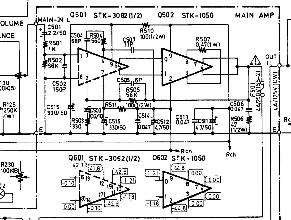

Éppen javítok egy Technics SU-C03 erősítőt. Ami még hajszál híján működött. Mindkét csatorna látszólag jó volt de az egyik oldal kicsit kissebb jellel reagált ugyan arra a hangerő beállításra. Tettem rá egy 4 ohm műterhelést és 100Hz bemenő jellel lassan emeltem a hangerőt és kb 5-6V kimeneti AC feszültség elérésénél az erősítő védelme elkeztdett ki be kapcsolgatni. Ezt pár x megcsinálta aztán a kimeneten 8-9V DC jelent meg, persze a védelem lekapcsolata a kimenetet. Az STK1050 megadta magát. Igazából nem lett zárlatos csak megszakad a PNP oldal Emitter és a meghajtójának az Emittere szintén. Ez legalább eredeti STK volt. Csináltam pár képet a belsejéről és kimértem az ellenállásokat is.

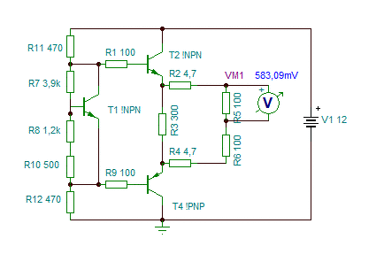

Fotózd le a panelt, ha nem sikerül a hibát megtalálnod! Az élesztéshez nem szerencsés a driver használata. A +IN és a pozitív táp, valamint a -IN és a negatív táp közé tégy olyan értékű ellenállást amin 10 mA áram fog folyni. Akár 12 V-ról is éleszthetsz. Régi vesszőparipám, hogy az élesztés első fázisában a végtranzisztorok ne legyenek beültetve, csak a B-E lábak helyét kössük át egy-egy 100 Ω-os ellenállással. Ha ezen az ellenálláson eső feszültséget 0,55-0,65 V tartományban tudjuk szabályozni a nyugalmi áram állítóval akkor mehet bele a végtranyó.

A lényeg, készítsd el az ajánlott teszt áramkört és azon minden hiba ki fog mutatkozni.
Ha beépíted a diódákat akkor az R5-öt (3k9) át kell méretezned kisebb értékűre (1k5-1k8).
Igen mint ebben az eredeti STK ban is van. A diódák után levő ellenállások. Bővebben: Link Rendben összerakom úgy ahogy írtad. Kipróbálom a +/- 12V os táppal.
Szükségtelen a szimmetrikus táp. Lerajzoltam sima 12 V-ra. A rajzon látható R10 az 1k trimmer középállását helyettesíti.
Mikor berakod a végtranzisztorokat, köss sorba a táppal egy izzót védelemnek és egy 1-10 Ω ellenállást söntnek, az áramfelvétel méréséhez, ha nem rendelkeznél labortáppal. A hozzászólás módosítva: Aug 25, 2024
El is készítettem az áramkört. Van labortápom. 12V 100mA áramkorlátot állítottam be neki, az 1k poti a 2k. A 100 Ohm ellenálláson eső fesz minimum értéke 1.71V a maximum érték 2.05V Ezek szerint az ellenálláshídon kell változtatni. A feszosztó nem jó.
És amúgy miért választott a gyártó inkább dupla diódás megoldást mint csak sima ellenállást? Esetleg valami driver védelem?
Külön nem tértem ki rá, de érdemes megnézned a 100 Ω segédellenállások közös pontján a fél táp mérhető-e.
A várnál háromszor magasabb feszültség érték oka lehet a nyugalmi áram szabályzó tranzisztor szélsőségesen alacsony bétája (min. 100), vagy a 3k9 ellenállás értéke nagyobb a névlegesnél. A 2k poti helyére tegyél be 1k ellenállást és a 3k9 helyére tedd be a potit soros 1k ellenállással. Ezzel kikísérletezheted mekkora ellenállás kerüljön a 3k9 helyére. Az eredeti IC-ben a diódák valószínűleg a nyugalmi áram stabilitását növelték. A diódák melegedése csökkenti a nyugalmi áramot. A tranzisztorok közötti hővezetés és a tok belső hőmérsékletének alakulása így adhatta az optimális karakterisztikát. Neked is meg kell oldanod, hogy az öt tranzisztor között jó hővezetés legyen! A hozzászólás módosítva: Aug 25, 2024
