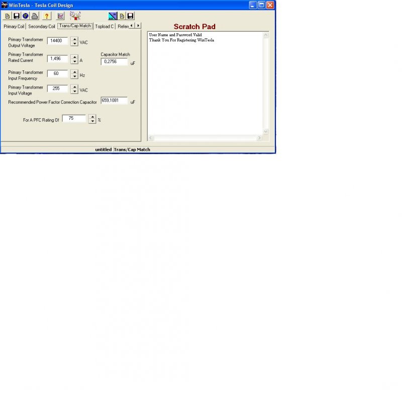

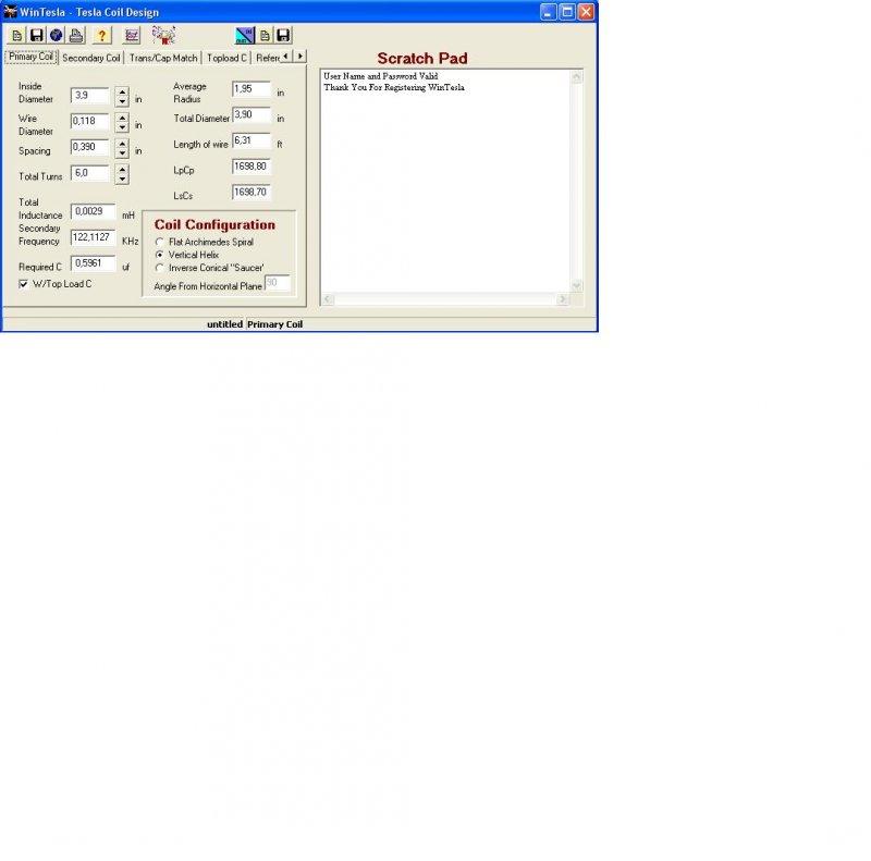

Szia!Elkezdtem számolni a programmal és az lenne a kérdésem hogy a primer és a szekunder adatok megfelelőek e szerinted? Meg az még a gond hogy nem tudom milyen feszültségek vannak(a feszültségek nevű kép) és hogy itt milyen értékeket állítsak be.Köszi elöre is a segítséget.
A feszültséget a gyújtótrafó által kiadott feszültségre kell beállítani. Áramot hasonlóan. A frekit is, a többi nem fontos a feszültségnél. Hát most nem számolom át újra a szekundert, de 1,97 inch kicsit kevés. Inkább 3 inch legyen a szekunder átmérő (bár ez nem kritérium). 1812 menet elég sok, 1000-1400 menet elég rá. 38-as AWG iszonyú vékony huzal, 0,3mm vastagból is meg lehet tekerni, azzal egyszerűbb.

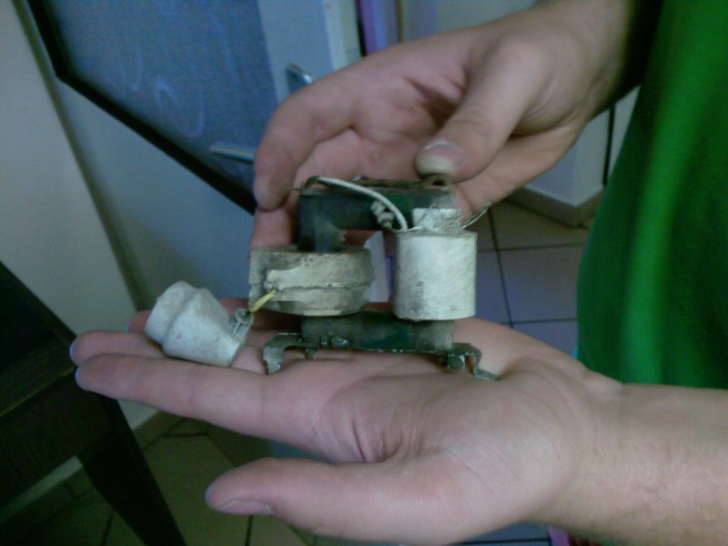

Tudnál segíteni egy sorkimenővel kapcsolatban?Melyik a primer és a szekunder oldal?Mert az a nagyfesz generátort akarom megcsinálni ami itt található.És ezt akarom a tesla tekercsre kötni.
Ez egy kis meghajtó, TC-hez nem alkalmas, az általam linkelt kapcsolást rakd össze szvsz.
A te sorkimenődön a jobb oldali rész a primer. De ki is mérheted, a primernek sokkal kisebb az ellenállása. A szekundernek több száz ohm. A meghajtóknál minden esetben neked kell primert tekercselni. |
