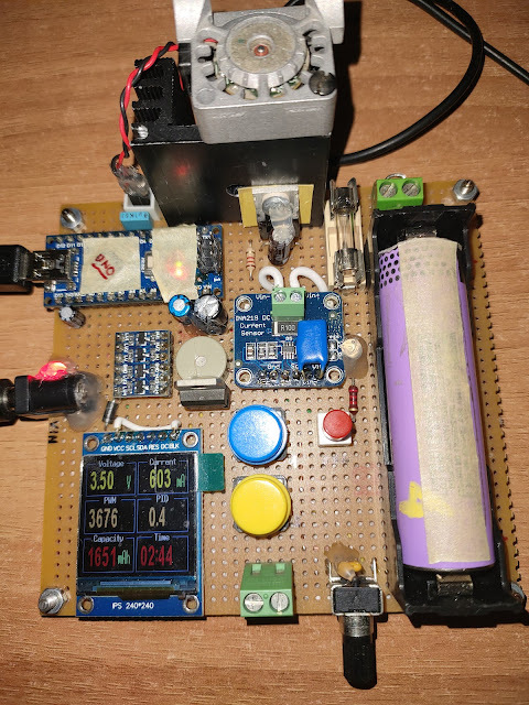

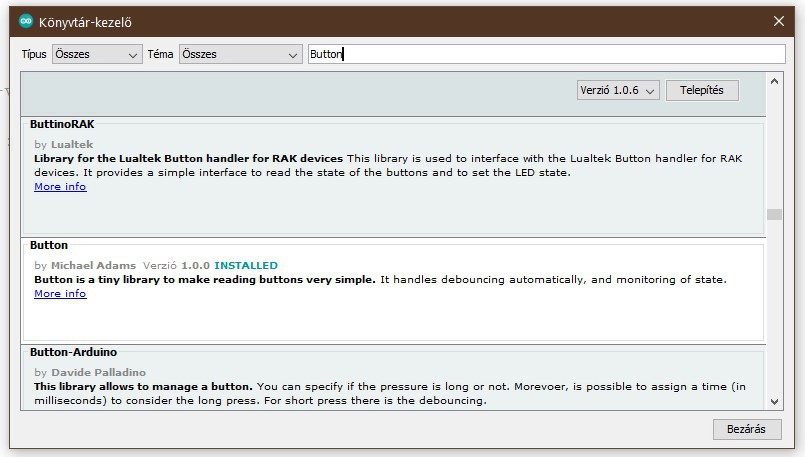

(#) MATA hozzászólása Aug 4, 2024 /
Üdv mesterek!
Van itt ez a kód ez egy akku kapacitásnérő arduino kódja.
A 39-40 sort hibáztatja:
Button BT1(2);
Button BT2(4);
A fordításnál a következő hibaüzenetet írja:
Compilation error: no matching function for call to 'Button::Button(int)'
Mi lehet itt a baj?
Kösszönöm!
  1. /*================================
  2. micro:                  Arduino Nano with bootloader Uno    (Arduino Uno)
  3. Display:                TFT ST7789 240x240
  4. Sensor:                 INA219
  5. Power:
  6. Data:                   23/01/2023
  7.
  8. File programma: H:\arduino-1.8.13\portable\sketchbook\Battery_Test_Aldo-v3\Battery_Test_Aldo-v3.ino

(#) kapu48 válasza MATA hozzászólására (») Aug 4, 2024 / 1
És ezeket a lib-eket is hozzá kel adni:
https://github.com/cbm80amiga/Arduino_ST7789_Fast
https://github.com/cbm80amiga/RREFont
Ezt tölts le! Button:
A hozzászólás módosítva: Aug 4, 2024
(#) MATA válasza kapu48 hozzászólására (») Aug 4, 2024 /
Ezeket hozzá adtam már azelött is telepítettem ezt a Button-t.

Itt van egy kép a szerkezetről ilyen kijelzőt használ mint a képen.
Akkor melyiket nem kellene használni?
Szerintem a legnagyobb karakterek foglalnak legtöbb helyet.
A számok lehetnek egyformák a szöveggel.

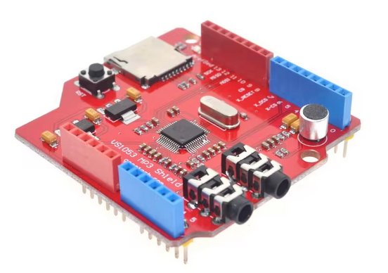

(#) kameleon2 hozzászólása Aug 10, 2024 / 1
Sziasztok! Sok Arduino-s hangleképezést teszteltem, írtam próbáltam, illetve, ha már van Parallax propelerre is mindent, amihez hozzáfértem. Mindezt főleg tanulás és tanítási céllal. Van most már egyszerű tone lejátszótól kezdve, két tónusú és 8 bites R2R DAC, valamint wav, wav SD és MP3 lejátszó, midi, és többféle modplayer egészen a SID emulációig. Most egy VS1053-as Bangood, Aliexpress verziót teszteltem kész shielddel. Ez a dupla jack-es mikrofonos változat. Egy német példaprogrammal szépen el is indul és szépen le tudta játszani a track001 stb mp3 fájlokat. Ez megy is tökéletesen. Amivel gondban vagyok, hogy azon gondolkodtam, kiváltanám az asztali, konyhai nagyon olcsó MP3 lejátszómat erre saját panellel, de az zavar, hogy induláskor és reset gomb megnyomásakor - gondolom, ahogy indul a VS1053, van egy olyan fura hang, ami olyan, mintha 1 másodperc alatt játszana le egy normál sebességű számot. Ezt hogy lenne legcélszerűbb némítani? Tud valaki erre megoldást? Arra is gondoltam, hogy figyelem az indulást és a resetet és némítom a bemenetet, de erre is a legjobb és legegyszerűbb megoldást keresem. Minden ötletet szívesen fogadok. Remélem ha lesz kis időm, publikálhatom is a hanglejátszókat, mert mindegyikből lehet tanulni bőséggel. Most első körben olyan megoldást keresek a némításra, amit az alap shielddel is ki tudok próbálni. Mellékeltem a képet, hogy könnyebben beazonosítható legyen a shield.
(#) sargarigo válasza kameleon2 hozzászólására (») Aug 10, 2024 /
A shielden van némítás funkció? Én simán elhúznám a száját egy tranzisztorral, amit egy rc késleltet a resetről. Ha lehet így.
