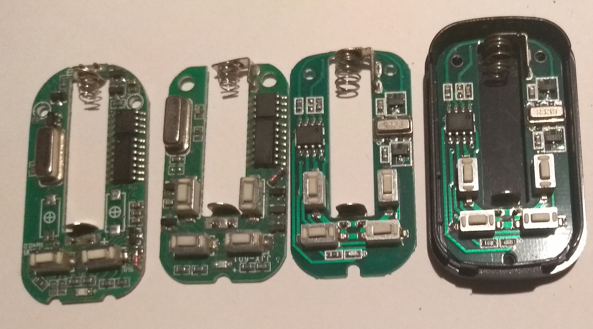

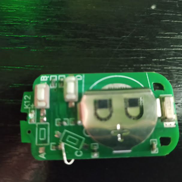

(#) user1914 válasza uniman hozzászólására (») Máj 29, 2024 /
Szevasz!
A távirányító ez a kinézet de nem a tanítható verzió.
Az való igaz most ujra szétvettem a nálam lévő távirányítót és nem HC301 IC van benne, hanem V1527-et tartalmaz.
De a másik 2 ami nálam volt az biztos HC301-es volt.
Köszi a segítséget.
Üdv. M.

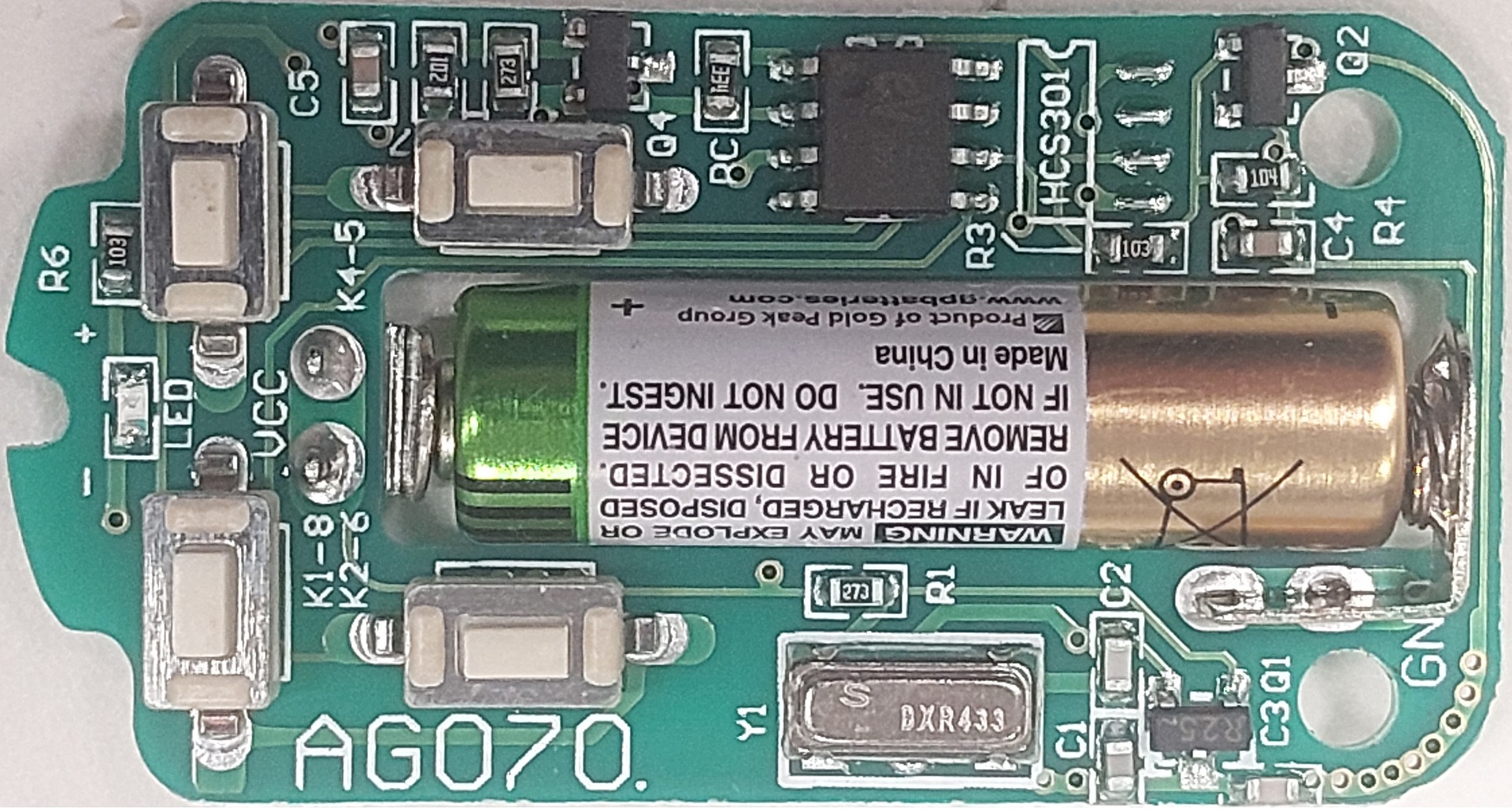

(#) uniman válasza user1914 hozzászólására (») Máj 30, 2024 /
Kinézet...de a belső változó. A nem taníthatóakat én a Sonoff rf kütyüjeihez használom...
(#) user1914 válasza uniman hozzászólására (») Máj 31, 2024 /
Szevasz!
Az enyémnek a belső panelje így néz ki.
Üdv. M.
(#) patexati válasza user1914 hozzászólására (») Máj 31, 2024 /
Van 3V elemes is..

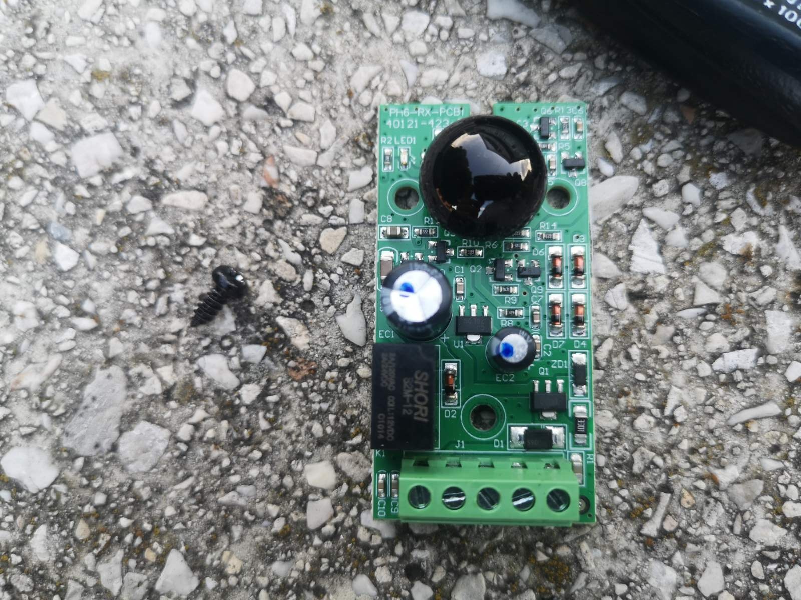

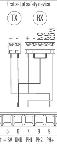

(#) csabexx hozzászólása Máj 31, 2024 /
Van egy ilyen Powertech PC200 kapunyitója a kollégámnak és az infra sorompó érzékelőjének bekötésénél elakadt (egy pár érzékelőt használ), ugyanis nem teljesen egyértelmű a rajz alapján sem, mert nincs jelölve magán az érzékelőn a sorkapocs, hogy mmelyik mire szolgál.
Csatoltam a használatit amelynek a 2 és 3 oldala releváns, illetve eg fotót magáról az érzékelőről.
Tud valaki segíteni ebben nekünk, mert nekem sem egyértelmű sajnos...
(#) Bakman válasza csabexx hozzászólására (») Máj 31, 2024 /
Ezen a képen nem látszik, de ha a panelt megbillented úgy, hogy a sorkapocs és a panel széle közti részt lásd, láthatóvá válnak a panelen a feliratok.
