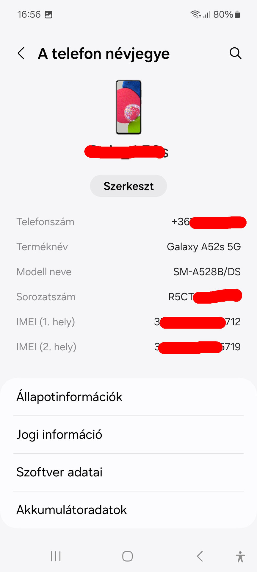

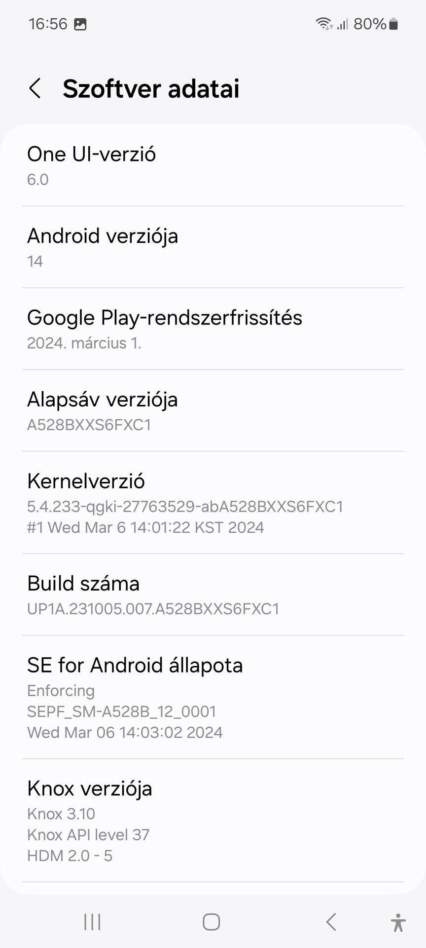

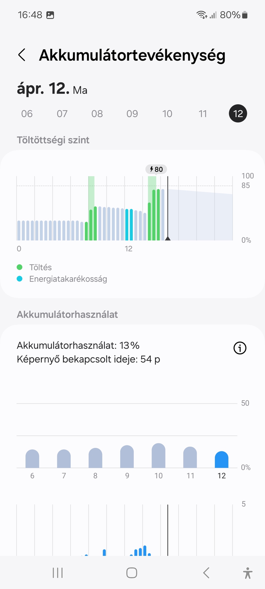

(#) KBal76 válasza majkimester hozzászólására (») Ápr 12, 2024 /
Jaa, hogy ott! Miért nem ezzel kezdtétek...
Csakhogy nekem ott nincs ilyen.
