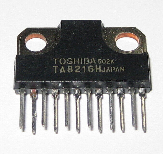

Van esetleg valakinek egy elfekvő TA8216H típusú végfok IC-je? Bontott is jó, csak működjön.
Egy 30+ éves Samsung hifi a végét járja, adnék neki egy utolsó esélyt, de addig nem költenék rá többezret, amíg ki nem derül, hogy ténylegesen ez a baja.

(#) FAZ1 válasza NGY hozzászólására (») Aug 4, 2024 /
Ez kb. mit tud? Csupán valami hibrid, vagy már egy igazi IC?
(#) NGY válasza FAZ1 hozzászólására (») Aug 5, 2024 /
"SILICON MONOLITHIC"

(#) HA5AWS válasza NGY hozzászólására (») Aug 5, 2024 / 1
Próbából a bemenetére rátennék egy PC hangszórót. Az IC-ben semmi extra nincs, utána lehet keresni eredetit, vagy valami hasonló teljesítményű TDA tokkal helyettesíteni.
Üdv: Gábor
(#) NGY válasza HA5AWS hozzászólására (») Aug 5, 2024 /
Köszönöm a tippet, ennél egyszerűbb a dolog.
Az audió jel végig jó (van aux ki- és bemenet), a végfok IC meg zárlatos a V+ és GND lábak között. Hogy mitől ment zárlatba, az nem ismert (tippem azért van rá) - nem volt széthajtva, kimenete rövidrezárva, stb., egyszer csak kiégett az AC oldali olvadóbiztosító. A végfok IC eltávolítása után minden tápfeszültség illetve a további részegységek működése normális.
Nekem is megfordult a fejemben az IC kiváltása, lenne is kéznél többféle TA/TDA/STK stb., de nem látom értelmét több időt/energiát beletenni egy másik végfok belefaragásába.
Ha az IC cseréje után újra működik rendben, akkor tovább élhet a készülék, ha nem, akkor mehet a bontóba/hulladéklerakóba. A gazdájának kb. ennyit ér meg, szinte már csak a nosztalgia miatt őrzi még mindig.
(#) Travolta válasza NGY hozzászólására (») Aug 5, 2024 / 1
A HQ-nál van TA8200 , úgy látom jó helyette.

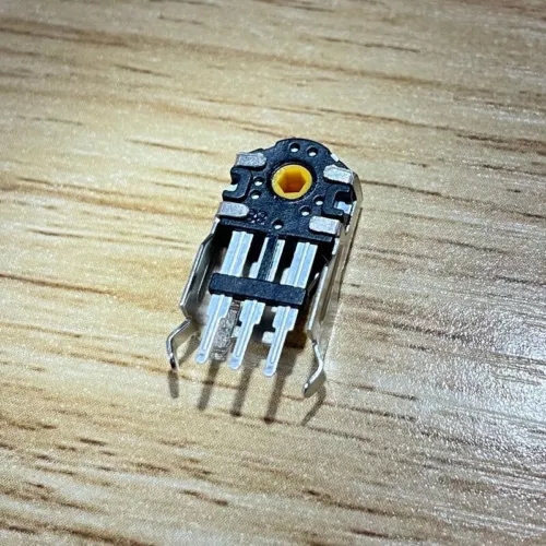

Keresnék mechanikus forgó enkódert az egerembe. Ilyet mint a mellékelt képen látható.
Bontani való egér is jöhet, akár több is. Pesten érte megyek, de a postázással ne fáradjatok, annyit nem ér az egész.
Ha tudtok boltot ahol ilyet árulnak az is jó, de kínából nem fogok rendelni, mert a posta többe kerül mint maga az alkatrész.

(#) veroka válasza mnyugger hozzászólására (») Aug 14, 2024 /
Nem egérbe kell, onnét akarom bontani.
(#) veroka válasza kalmi.kalmi hozzászólására (») Aug 14, 2024 /
Már van 4 ugyanilyen, csak sajnos az egyik hibás és egy másik is hibázik néha. Több magasságban gyártják, nekem a leghosszabb kell (15mm)

Mi ez a project ?
Modellezéshez kell, szervók elmozdulását dekódolni.
(#) erbe válasza veroka hozzászólására (») Aug 14, 2024 / 1
Megnézem a bontott monitoraimat. Az "újabb" CRT monitorokban már nem poti van, hanem ilyen körbeforgó.
