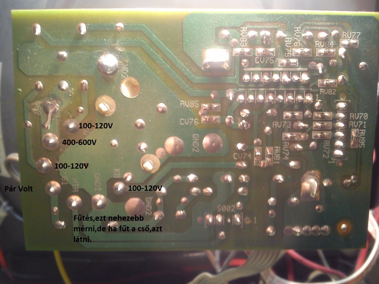

(#) BarnaPili válasza BODHEAD hozzászólására (») Jan 7, 2014 /
Ez úgy néz ki,mint amikor menetzárlatos lesz az eltérítőtekercs.
(#) BarnaPili válasza atti35 hozzászólására (») Jan 7, 2014 /
Beírtam a körülbelüli értékeket.A nagyfesz elindul egyébként?(Húzza a szőrt a kezeden a cső eleje? )
A hozzászólás módosítva: Jan 7, 2014

(#) atti35 válasza BarnaPili hozzászólására (») Jan 7, 2014 /
Sajna a nagyfesz nem jut el a képcső panelig. A sorkimenő 1,2-es láb 136V. 3,4,5,6,7,9,10-es láb semmi. 8-as láb 6,7V. A 3,4,5,6,7,9-es lábnál zárlatot mérek igaz a helyén beforrasztva. Sortranzisztor helyén Collector Emitterre forrasztott izzó világít.
(#) BODHEAD válasza BarnaPili hozzászólására (») Jan 8, 2014 /
Szia.És azt hogy tudom ellenörizni. Esetleg van rá valami modszer az ohm mérön kivül?
(#) kadarist válasza BODHEAD hozzászólására (») Jan 8, 2014 /
Vagy kapacitásvesztett a soreltérírítő tekercs csatolókondenzátora.

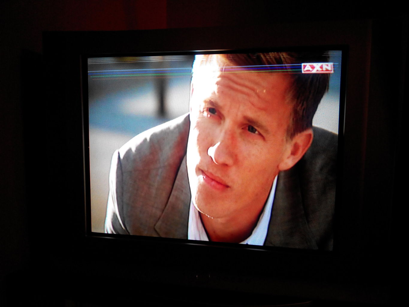

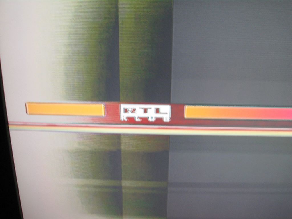

(#) kriszhor hozzászólása Jan 8, 2014 /
Van egy Samsung CW-29Z404N tipusu képcsöves tv-m. A kép felső részén kb. 5cm-es szakaszon vízszintes csíkok jelentek meg. ( 1 piros, zöld, kék és fehér csík )
Tudna valaki megoldást javasolni a képen is látható problémára.
A segítséget előre is köszönöm! Üdv.Krisz
(#) gerenk válasza kriszhor hozzászólására (») Jan 8, 2014 /
Hiba a képeltérítő áramkörben, valószínű cserére szorul a képvégerősítő ic.
A kép teteje megnyúlt a felső sorok visszagyűrődtek.
(#) kadarist válasza kriszhor hozzászólására (») Jan 8, 2014 /
A függőleges eltérítés IC-je körül cserélgesd ki az elektrolitkondenzátorokat.
(#) eyess válasza kriszhor hozzászólására (») Jan 8, 2014 /
Vertikális kör kondenzátor hiba , illetve egy megnyúl ellenállás is okozhat ilyet.
A hozzászólás módosítva: Jan 8, 2014
(#) kriszhor válasza gerenk hozzászólására (») Jan 8, 2014 /
A képen meg tudnád mondani, hogy melyik IC-re gondolsz?
Ilyet keress rajta , hogy TDA1771 ic.De nem hinném , hogy az ic lenne a ludas.

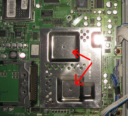

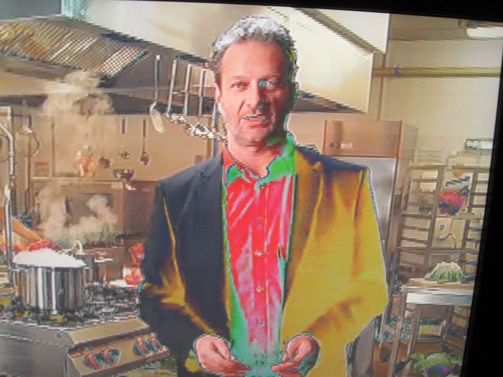

(#) jdani hozzászólása Jan 9, 2014 /
Hoztak most egy Samsung LCD Tv-t. Elég érdekes színek vannak rajta, de ha nincs jel, és belépek a menübe, akkor is, tehát nem valami scart kontakt hiba. Találkozott már valaki ilyennel? Mi lehet a gondja?

(#) eyess válasza jdani hozzászólására (») Jan 9, 2014 /
Tipikus main board .A feltett képen bejelölt hűtés alatt lévő processzorok szoktak vacakolni.
Feltéve , hogy minden alkatrész , és feszültségek , és kábel érintkezések rendben vannak.
(#) jdani válasza eyess hozzászólására (») Jan 9, 2014 /
Nem vagyok egyedül ezzel a problémával, de ahogy elnézem, ők se jutottak sokra.
Bizonyságot lehet róla szerezni , ha üzem közben enyhén kocogtatod a processzor hűtőlemezét a processzorok tetején , és ha van változás , akkor az már vehető 100% os hibának.
Azt a procit amit te küldtél a képen? Mert ott a fórumban e lap cseréje után lett jó a kép. Vagy próbáljam ezt is, meg azt is amit te mutattál?
(#) Buvarruha válasza jdani hozzászólására (») Jan 9, 2014 /
Nem cseréltek benne kijelzőt? Lehet, hogy a csatlakozóban kontaktos a formátu választó pin. Érdemes lenne belépni a szervízmenübe és átálítani az LVDS formátumát. JEIDA, vagy VESA van.
