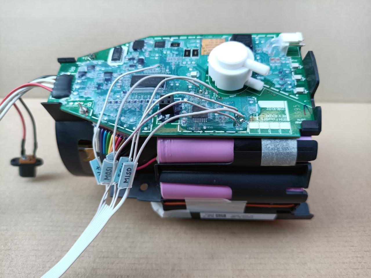

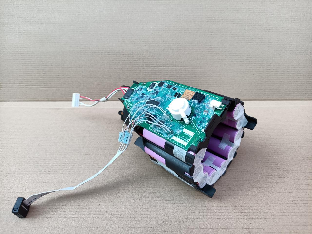

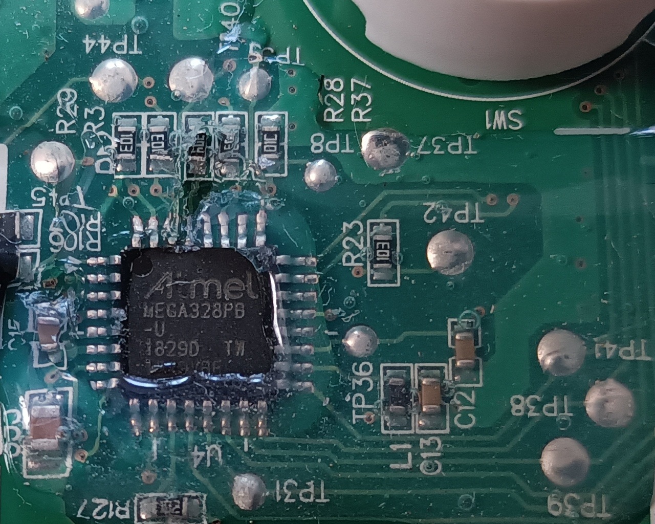

A felajánlások témában kaptam elvis fórumtárstól egy hibás Bosch Athlet 32,4 V (BBH73275) akkumulátoros porszívót, melyet sikerült visszahozni az életbe. A javítás röviden összefoglalva alább, uniman kérésére - hátha más is belefut hasonló esetbe.
Hibajelenség: nem működik a porszívó (csak az első led villog), töltést nem veszi fel (LED-ek nem világítanak).
A beépített 9 db 18650-es cella feszültsége 3,9 V körül, egyet kivéve, ami csak kb. 3,6 V - kilóg a sorból.
Az elektronikát egy ATmega328PB vezérli, a teszteléshez egy USBASP ISP modult használtam, AVRDUDESS szoftverrel.
Szerencsére az ISP vonalakat a TQFP tok környezetében tesztpontokra kivezették, ide lehet forrasztani a vezetékeket.
Mivel az AVR 3,3 V tápfeszültsége a porszívó kikapcsolása után kb. 20 másodperccel megszűnik, az írás/olvasáshoz be kell kötni a programozóról a V+ jelet, akkor is, ha egyébként az akkucellák csatlakoztatva vannak. (A V+ jel kicsit távolabb az AVR-től, de szintén megtalálható egy tesztponton.)
Azzal kezdtem, hogy lementettem a FLASH és EEPROM tartalmakat. A FLASH nem változott a teszek során, ezért azt nem kell bántani, csak az EEPROM-ban kell kicsit "matatni".
A tiltást a 01c8 és 01c9 címen lévő két bájton tárolja. Ezek értékét kell nullára átírni, azzal a tiltás megszűnik, újból indítható a porszívó, a három LED mutatja az akkucsomag töltöttségi állapotát. A töltést is felveszi a készülék, a három LED sorban kigyullad, és ezt ismétli.
De: néhány perc töltés után mind kialszik, és megáll a töltés. Valószínűleg az a gyengébb akku nem tetszik a BMS-nek, jelzi is ezt az AVR-nek. Ezután újra az eredeti hibajelenség: nem indul, nem tölt, és az EEPROM-ba ismét bekerül a tiltás. Törlés újból, "megjavul", porszívó indul.
Ennek alapján a tiltás sikeres feloldása "csak részeredmény", a hibás cellát is cserélni kell - de legalább kiderült, hogy a készülék alapvetően üzemképes, javítható, nem csak egy újabb elektronikai hulladék (vagyis de, az, több okból is - de ez már egy másik téma).

(#) majkimester válasza NGY hozzászólására (») Aug 29, 2024 /
Szép munka, köszi, hogy megosztottad. Azért bennem felmerül a kérdés, ha le van tiltva és cseréled az akkukat akkor is marad-e a tiltás, vagy mindenképpen kell az EEPROM írása is.
(#) uniman válasza NGY hozzászólására (») Aug 29, 2024 /
Szia! Nagyon szépen köszönöm a leírást. Valami hasonlóról olvastam külföldi weboldalakon, ahonnan több epromtartalmakat le is töltöttem. Sajnos a programozást nem tudom megoldani, 2 db elektronika van nálam (+ van 1 db egy tagtársunknál)...
(#) NGY válasza majkimester hozzászólására (») Aug 29, 2024 / 1
Attól tartok az egyszer beíródott tiltás végleges, pusztán az akkupakk cseréjével nem fog törlődni automatikusan.
Több helyen olvastam erről a neten, (pl. itt is), sajnos ez a gyártó(k) szándéka, hogy egyszerű átcellázással ne legyen javítható a készülék.
Hogy emögött üzleti érdek van-e (vegye csak meg a felhasználó jó drágán és csakis tőlük a cserealkatrészt illetve generáljon bizniszt a szervízcégeknek), vagy jószándékú biztonsági megfontolás (hibás lítiumos akkuk tűzveszélyesek lehetnek), azt nem tudom.
Csak sejtem, és szomorúnak tartom, hogy a sok-sok hasonlóan elhalálozott készülék, benne a részben még jó akkupakkal, az amúgy hibátlan, nem is kicsi elektronikával, meg a temérdek műanyag alkatrésszel gazdaságos javíthatóság hiányában megy a szemétre, jobb esetben a veszélyes hulladék lerakóba. (Aztán hogy ebből mennyi lesz végül szelektíven újrahasznosítva, és mennyi növeli a globális szemét mennyiségét, az jó kérdés.)
Ami azért is aggályos, mert hiába tiltja le a gyártó az elektronikát "biztonsági megfontolásból", ha a kidobott eszköz benne az akkuval "ismeretlen helyre távozik", azzal épp a biztonságot nem érték el (magyarul: "adtak egy pofont a sz@rnak).

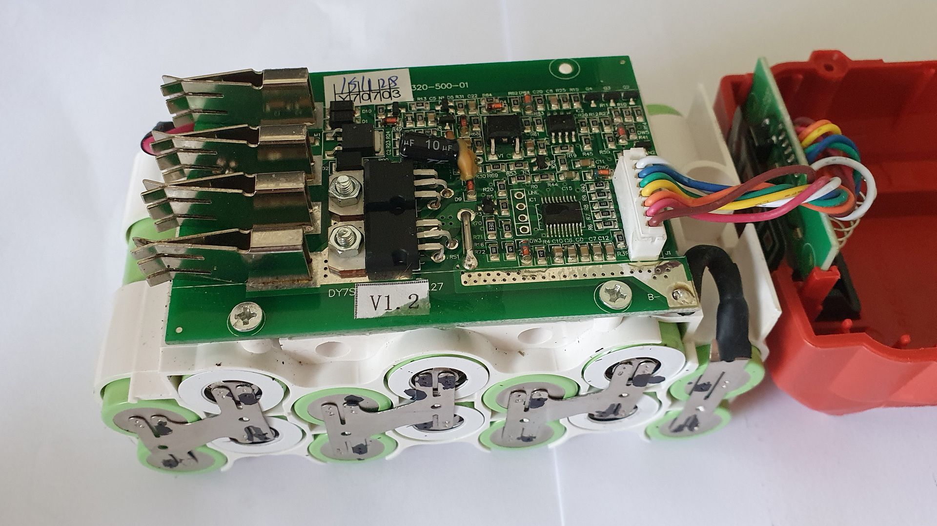

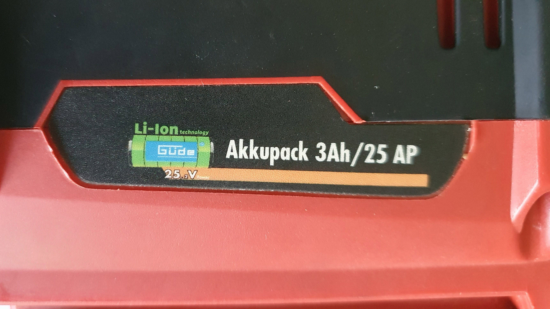

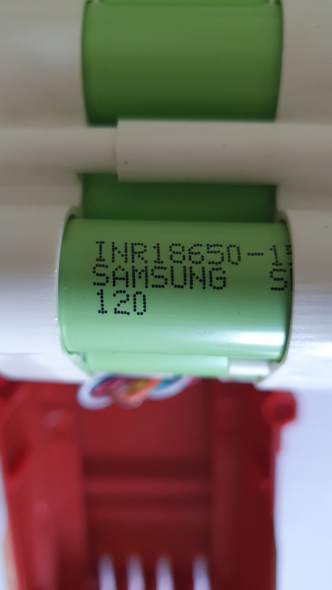

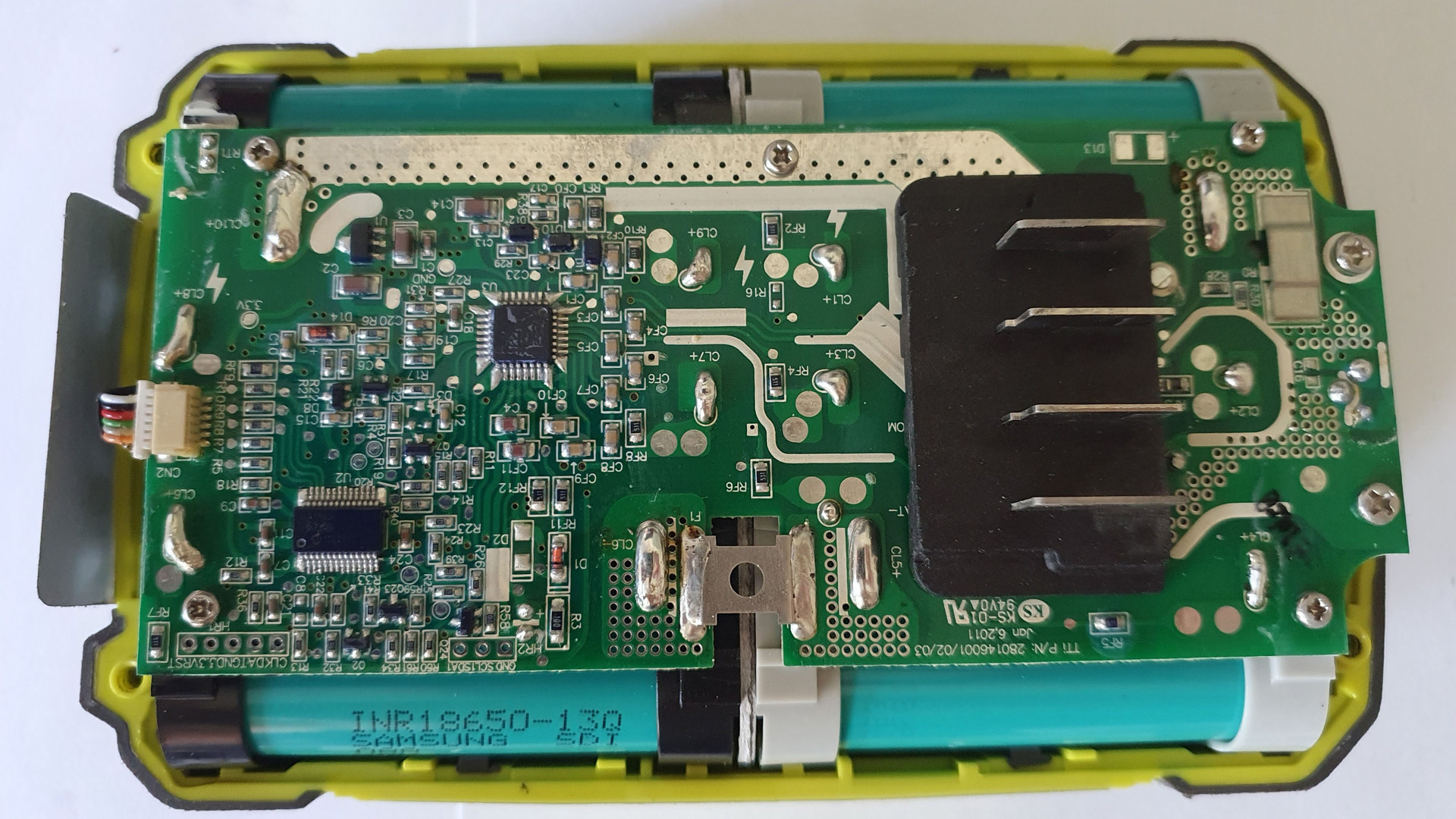

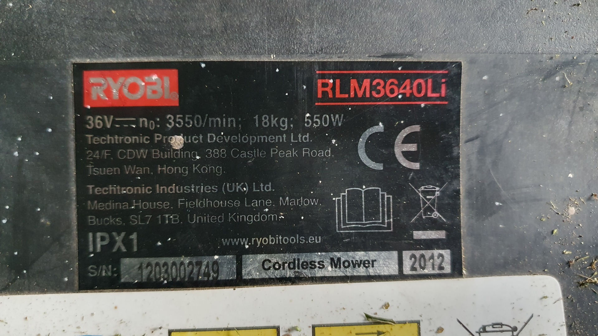

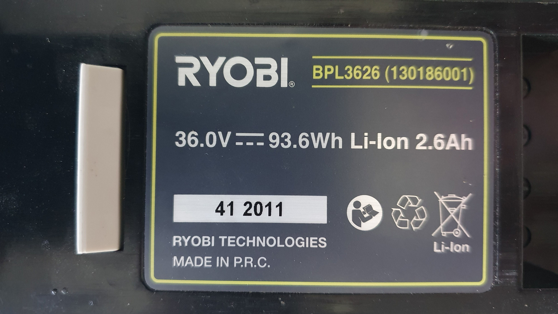

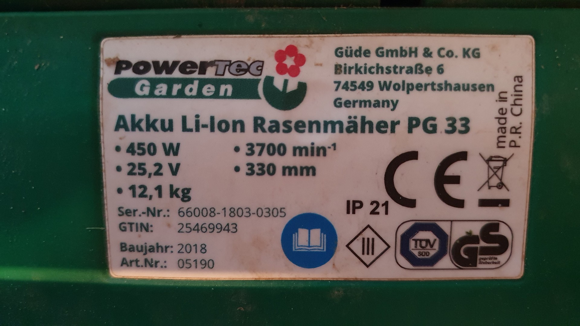

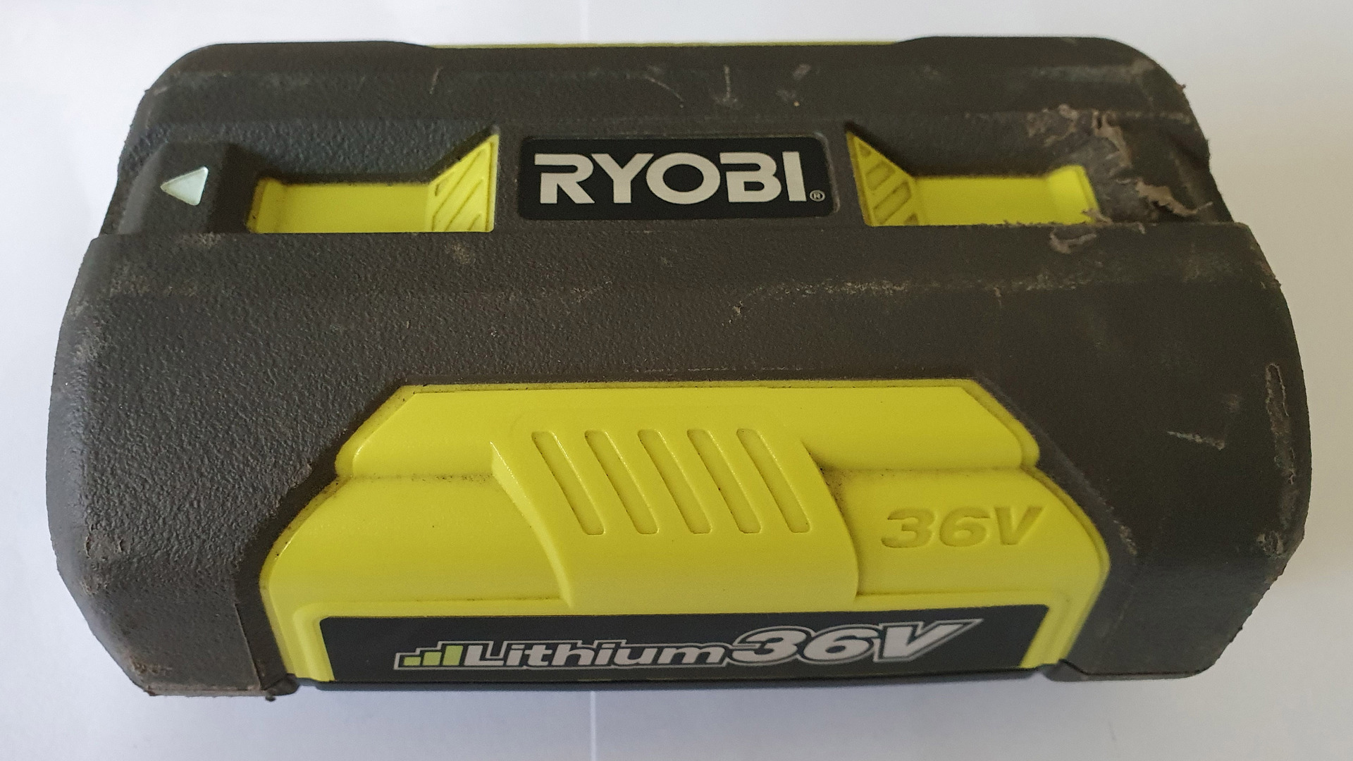

Sziasztok! Van 2 db fűnyíró akkumulátorom(képeken). A güde akkumulátorral nem indul el a fűnyíró, töltő sem kezdi el tölteni. Eddig jó volt, a csatlakozóknál megmértem a feszültséget 25 v. A ryobi akkumulátorral pár percig működik a fűnyíró majd leáll, a töltő azt el is kezdi tölteni, szerintem cella hibás. Mi lehet a hiba? Valaki foglalkozik javítással, cella cserével?
(#) uniman válasza takacs4444 hozzászólására (») Aug 31, 2024 /
A fűnyírót elfelejtetted megnevezni...ez hiba.
(#) takacs4444 válasza uniman hozzászólására (») Aug 31, 2024 /
Fűnyírók típusai:
(#) erbe válasza takacs4444 hozzászólására (») Aug 31, 2024 /
Jellemző. Ryobi - 2012. IMI fűnyíróm legnagyobb baja, hogy már nem lehet hozzá fűgyűjtőt kapni. Igaz, egyszer újratekerték (akkor még nem volt az enyém), majd kétszer csapágyaztam. Időnként kést kell élezni, cserélni. Különben köszöni, jól van. 30+. Sokat használom (nem ezen a nyáron ).
(#) uniman válasza takacs4444 hozzászólására (») Szept 1, 2024 /
Szóval 2 féle fűnyíród van, és mindegyikhez van hozzávaló akku...
Az akkucella (blokkok) feszültségét meg kell mérni...a gyengélkedő egység kicserélése nem lesz elég. Bizonyára az elektronikákat is meg kéne "bűvölni"...tucatnyi cég van a neten (is), amelyek ilyenek felújításával figlalkoznak.
