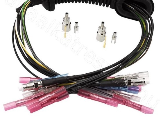

(#) JMarton87 hozzászólása Aug 29, 2024 /
Segítséget szeretnék kérni.
Az autóm csomagtéráátvezetésében a vezetékek elnyíródtak még évekkel ezelőtt. Megcsináltattam autóvillamosságissal. Most nem működött a csomagtérnyitás és elkezdtük kimérni hol a szakadás. Nem gondoltam volna, de megint ott. Feltártam mit csinált a szerelő és hát nem tetszett. Azt most hagyjuk hogy ez a vezeték elszakadt, de csinált szabálytalanságokat pl vastag vezetéket két vékonnyal váltott ki.
Nem bízom már senkiben. Megvásároltam a gyári javítókészletet. Ez profi cucc. Van is családban műszerész, illetve autódiagnoszta és szerelő, kicseréljük. De ezeket az új csatlakozókat nem ismerjük olyan értelemben, hogy milyen krimpelő fogóval lehet megszerelni.
Meg tudná mondani valaki, hogy milyet vegyünk hozzá?
Előre is köszönöm!
Alábbi a típusa:
"DSG CANUSA CRIMPSEAL II csőcsatlakozók hőre zsugorodó csővel"
Csatoltam róla képet. Egyrészt vannak a zsugorcsöves csatlakozók, illetve van egy antennacsatlakozó, az is kérdés lenne, hogy mivel lehet szorítani.
Előre is köszönöm!

(#) pipi válasza JMarton87 hozzászólására (») Aug 29, 2024 /
Nekem a Sanderóban törik rendszeresen a csomagtartófedélbe menő. Hiábveszed a gyári cuccot, az ugyanolyan ócska kábelből van, vastag rézszálakból a sodrat, nem csoda hogy eltörik. Most vettem szuper hajlékony drótot, nagyon vékony elemi szálakból van a sodrat, ami eltörik, azzal javítom.
Különben azt nem értem, az első ajtóba vajon jobb kábelt raknak? Az 10* többet van mozgatva a csomagtértől... Régebben a suzukimban is csak a 2 hátsó ajtó kábelei szakadtak rendszeresen
