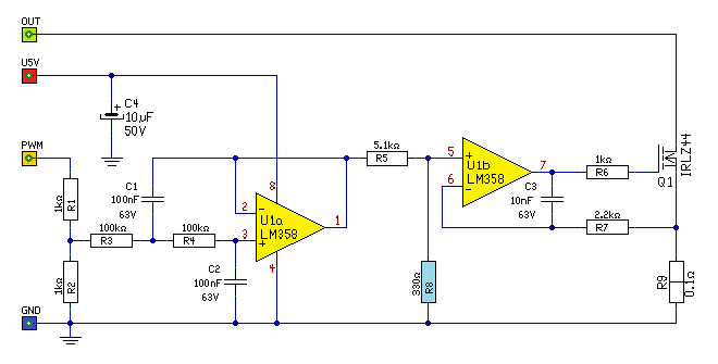

2 kW-os motor áramfelvételét szeretném mérni Arduinoval. Milyen eszközzel tudom a motor áramfelvételét a 4-20 mA, vagy 0-10V tartományba konvertálni?
(#) proli007 válasza aviator17 hozzászólására (») Aug 31, 2024 /
Hello! Pld. vagy PZEM-004T CCT a HEStore-ból. De ez soros porton kommunikál.

(#) aviator17 válasza proli007 hozzászólására (») Szept 1, 2024 /
A soros kommunikáció nem gond, teljesen jó lesz. Egy másik kérdés is felmerült közben: a mért áram függvényében egy 1A névleges áramfelvételű 24V-os DC motort kellene vezérelnem szintén Adruinoval. Ehhez mi lenne a megfelelő eszköz?
(#) proli007 válasza aviator17 hozzászólására (») Szept 1, 2024 /
Azt viszonylag egyszerűen megoldható, egy LogikaiFet PWM vezérlésével (a melléklet szerint) forrásában egy sönt ellenállással (0.1R 1W 2512). A söntön a feszültség visszamérhető. Vagy ha precizebben szeretnéd, akkor INA180-al fel lehet erősíteni a sönt feszültségét. Vagy CJMCU-219 modul, ami I2C kommunikációval feszültséget és áramot is mér 12 bit felbontással.

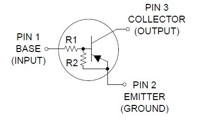

(#) soos csaba hozzászólása Szept 1, 2024 /
Nem tudtam hova tegyem fel a kérdésemet, igy hát fel teszem ide.
Vannak ugye ezek az ugymond digitális tranzisztorok, amikben egy kapszulába bele van sűritve egy R1-R2-es ellenállás valamint egy bipoláris tranzisztor mint ahogy a képen is látszik amit csatoltam.
A kérdésem az volna hogy mi értelme van annak hogy egy kapszulában bele van integrálva még két darab ellenállás is (R1, R2)?, hisz kapszulán kivul is meg lehetne oldani egy áramkörben ezt.
"Elvileg az R1 ellenállás szerepe a tranzisztor működésének stabilizálása a bemeneti feszültség árammá alakításával.
A bipoláris működés instabillá válik, ha a bemenet (alap) közvetlenül csatlakozik egy IC kimeneti termináljához a feszültségszabályozáshoz.
Az ellenállás behelyezése a bázisba stabilizálja a működést.
Az R2 szerepe a szivárgási áram elnyelése és a földre söntölése a meghibásodás megelőzése érdekében". (Google forditóval forditva angolról...)
Hogyan lehet ezeket a tipusú tranzisztorokat egyáltalán le mérni pld egy DMM-el?, mivelhogy a kapszulában ott van az a két darab ellenállás?.
Aki több információt tud erről a tipusú tranzisztorról az legyen szives ossza meg velünk.
(#) kadarist válasza soos csaba hozzászólására (») Szept 1, 2024 / 1
Szia! A tokba épített ellenállások alkatrésztakarékossági okból vannak ott. A tranzisztorgyártók jófejségből és anyagi haszonszerzés okán valósították meg ezeket kapcsolótranzisztorokat. Mivel a bias ellenállások, amelyek a bázisáramot meg egyéb sallangokat beállítják a tokban már benne vannak, ezért nem kell külön a nyákon felépíteni azokat.

(#) Gafly válasza soos csaba hozzászólására (») Szept 1, 2024 / 1
Automata alkatrész teszter valószínűleg hibásnak minősíti.
Kézzel, diódavizsgálóval CE irányban mindkét polaritással szakadást kell látni, BE irányban pedig a két ellenállás összegét, nyitó irányban kicsit kevesebbet a BE dióda miatt.
H21E mérésnél valószínűleg valamennyi, de nem túl nagy áramerősítést mutat.
Mindezt persze műszertől, és alkatrésztől függ. Biztosan jó alkatrésszel érdemes kipróbálni...

(#) Suba53 válasza soos csaba hozzászólására (») Szept 1, 2024 / 1
Ezeknek a tranzisztoroknak a kifejlesztését az élet szülte. Rengeteg helyen volt, van szükség sokszor egy-egy darab invertáló, esetleg szint illesztő fokozatra. Ezek rendelkezésre állnak IC formájában is, de sokszor 4-6 db van egy sok lábú ezért méretes tokban. Egy darab ilyen fokozat miatt egy IC-t felhasználni pazarlás. És igen, ezeket úgy kezdték alkalmazni, hogy külön ellenállások, plusz tranzisztorok. De mivel a tranzisztor gyártásánál a szilícium felületen ugyanazzal fotolitografikus eljárással ellenállások is létrehozhatóak, adta magát az ötlet, hogy ezt az eszközt egy tokban megvalósítsák, így egy új tranzisztor családot alkotva.
Ezzel olcsóbb, kisebb, jól kezelhető eszközt adtak a fejlesztők kezébe, és a sűrű nyákokon, ahol minden négyzetmilliméter hely számít nagyon jó, hogy ilyen eszköz is rendelkezésre áll.
Mérni a szokott módon körülményes. De a szokásos dióda méréssel a hibás darabok kimérhetőek. Pl.: Kollektor emitter zárlat egyértelműen kimérhető.
Bétát ezeken nem nagyon kell mérni, sem válogatni bétára, ugyanis azokban az áramkörökben ahol ezeket használják úgy sincs sok értelme.
A katalógus adatok alapján csak be kell tervezni, és használni.
(#) proli007 válasza soos csaba hozzászólására (») Szept 1, 2024 / 1
Hello! Ugyan úgy lehet ellenőrizni, mint ahogy majdan működni fog.
- Megnézed az adatlapon, hogy mekkora feszültségre van tervezve, vagy mekkora feszültségen fogod alkalmazni. A majdani terhelőáramból kiszámolod milyen kollektorellenállást tegyél hozzá.
- Vezérlőjel nélkül (ekkor a tranzisztor zárva van), megméred a kollektor szivárgási áramát. Ha ez nem több, mint a katalógusadat, továbbmész.
- Vezérled a bázist az adatlap küszöbfeszültségével, vagy amivel vezérelni szeretnéd. Ráadod és megméred feszültség méréssel a kollektor-emitter maradék feszültséget. Ha ez számodra megfelelő értékű, akkor kész vagy.
A sorozatgyártáskor, amikor ezer, tízezer számra készülnek a kütyük, nem méricskélik le egyenként a beépítésre szánt alkatrészeket.
Eleve a gyártónak van egy teszt folyamata, amivel garantál bizonyos minőséget, megbízhatóságot. És ha valakinek ennél több kell, azt is megrendelheti a gyártótó. Így némi felárélt biztos lehet abban, hogy minden darab megfelel az előírásainak.
Aztán magának a kütyünek a végmérése, minőségi ellenőrzése dönti el, hogy jó, vagy selejt.
Hobbi szinten, ha mérni akarod, akkor úgy kell, ahogy proli leírta. Ez van, egyszerűbb nincs.
De ha egy ilyen tranzisztort használni akarsz egy áramkörben, akkor simán belerakhatod az új darabot, mindenféle averzió nélkül, és a kész áramkörben már ellenőrizheted, hogy jól működik. Az esetek 99,9 vagy még több %-ban nem lesz probléma vele.
