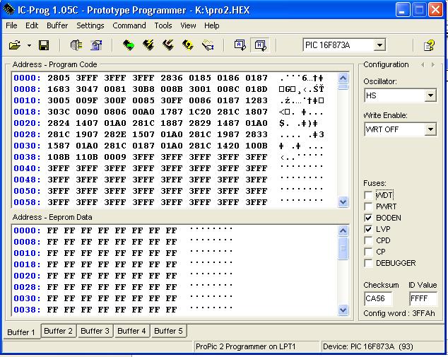

Kezdő pic-es vagyok, írtam egy programot, ami természetesen nem működött. Szét szedegettem, hogy kipróbáljam hol a hiba, és arra az eredményre jutottam, hogy nem kezeli a megszakításokat. Egyiket sem. TMR0 által generált megszakítást kipróbáltam szimulálni, tökéletesen működött az MPLAB-ban, de a PIC-be töltve nem reagált semmit. Tudtok nekem segíteni mi lehet a probléma? MPLAB 8.10-est használok PIC16F873A-val IC-Prog 1.05C-vel programozom fel. Előre is köszi Idézet: „Tudtok nekem segíteni mi lehet a probléma?” Hogyne. Így látatlanban a legegyszerűbb, valószínűleg a 13-dik sorban elírtál egy betűt a programban...
Jogos. Bár, azt tételeztem fel, hogy a szimuláláskor előjönne a program hiba. Tehát szerintem máshol lesz. Talán az MPLAB által kreált hex file nem kompatibilis ezzel az IC-prog-gal vagy stb. nem tudom.
Ez egy proba progi, amit direkt egyszerűre csináltam, hogy csak a lényeg derüljön ki, kezeli e a megszakításokat vagy sem. Van benne pár felesleges beállítás, mert az elejét az eredeti progiból kopiztam. Az első megszakításra - mindegy milyen - a cport nulladik bitjét, másodikra a másodikat...negyedikre a negyedik bitjét kéne egybe billentenie. A következőre mindet törli. Indulásnál még a cport7-es bitet beállítja egybe, ez az egy dolog működik. Mellette van az IC-prog beállítása, hátha ott rontottam el valamit.
Mielőtt belemerülnénk a segítésbe, kérlek néhány módosítást tegyél a programban!
1. Ne használj számokat, helyettük használd a bit nevét. Olvashashatatlan így a kód. 2. Használj előre deklarált neveket a kritikus bitekhez. pl. #DEFINE PORTB_INTFLAG INTCON,RBIF 3. Nézz utána az adatlapokban, hogy miként kezelik a megszakításokat. Komplett példa van, csak másolnod kell. A jelenlegi megoldás nem jó. 4. Ettől is egyszerűbb programot írj, ami pl. a Bport hatására egy ledet gyújt ki. 5. Ne EQU-t használj a változók deklarálására, hanem CBLOCK-ot)
