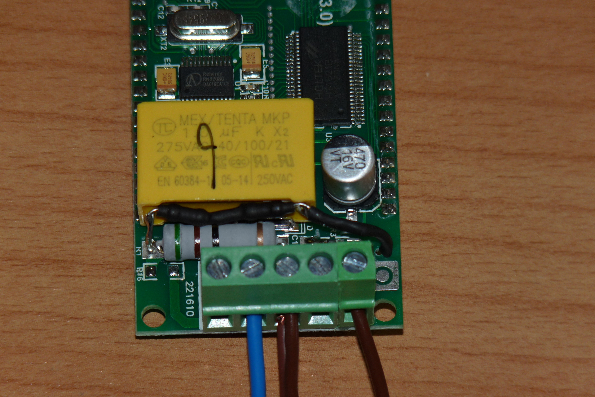

(#) majkimester válasza Ferkógyerek hozzászólására (») Aug 25, 2024 / 3
Nekem olyan mérőm van, mint amit Alkotó képén is látszik. Én meghagytam a kondit belül, de beépítettem a sorkapocsnak egy ötödik tagot, amin keresztül a szabályozható toroid előttről kap fázist.
Ehhez a kondi egyik lábát kellet kivenni a NYÁK-ból és egy külön furaton keresztül a sorkapocshoz vezetni és a kondival párhuzamos R16-ot a NYÁK-ról eltávolítani és helyettesíteni közvetlen a kondira kötve.
(#) Skori válasza majkimester hozzászólására (») Aug 25, 2024 /
Annyival egészíteném ki, hogy az eredeti 1µF elegendő áramot biztosít már 80VAC-ról is, ebből kiindulva pedig feleslegesen nagy áram folyik 230VAC-ról. Ez végülis nem okoz gondot, de lehet kisebb kapacitású kondit is használni, vagy a hosszabb élettartam érdekében egy további külső kondit is sorbakötni. Így kisebb feszültség jut egy-egy előtétkondira, és a kisebb áram miatt sem haragszanak meg A gyakorlatban 330nF már éppen elegendő, 470nF-al pedig biztosra lehet menni, és elegendő tartalék is marad.
A sorkapcsot én megspóroltam, és csak egy apró lyukat fúrtam egy vékony vezeték számára. Az eredeti kondit kivettem, és az új 470nF-os X2 kondit a műszer házán kívül helyeztem el.
(#) majkimester válasza Skori hozzászólására (») Aug 25, 2024 /
Igen, normál esetben lehet kisebb kondit is használni, nálam viszont a leválasztó trafó a toroid előtt van, és van egy kisebb feszültségű/nagyobb áramú kimenete is, ezért nálam maradt ez az érték.
(#) Skori válasza Skori hozzászólására (») Szept 5, 2024 / 4
Magán levelezésben szóba került ennek az AC tápegységnek a felépítése. Mivel másokat is érdekelhet, összedobtam, egy skiccet (egyszerűsített kapcsolási rajzot) és itt is megosztom az általam készített megoldás rajzát.
