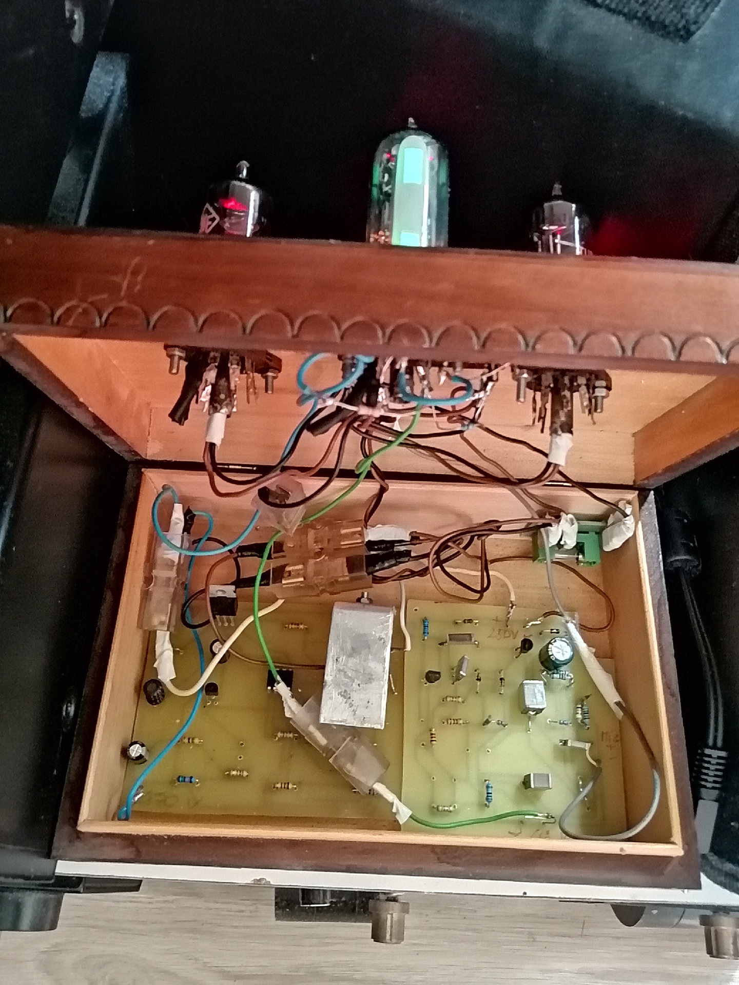

Mikrofonos kivezérlésjelző em84 csővel, kapcsolóüzemű táppal, bolhapiaci fa díszdobozba épitve. A plusz 2 cső csak dísznek van.

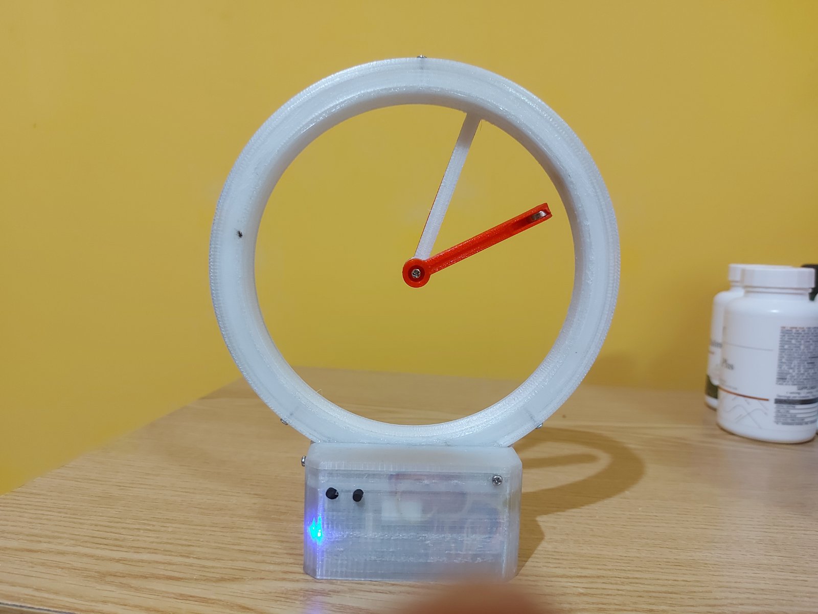

Kb. egy éve láttam meg ezt az órát valahol a neten. Mondanom sem kell hogy csinálnom kellett egyet.

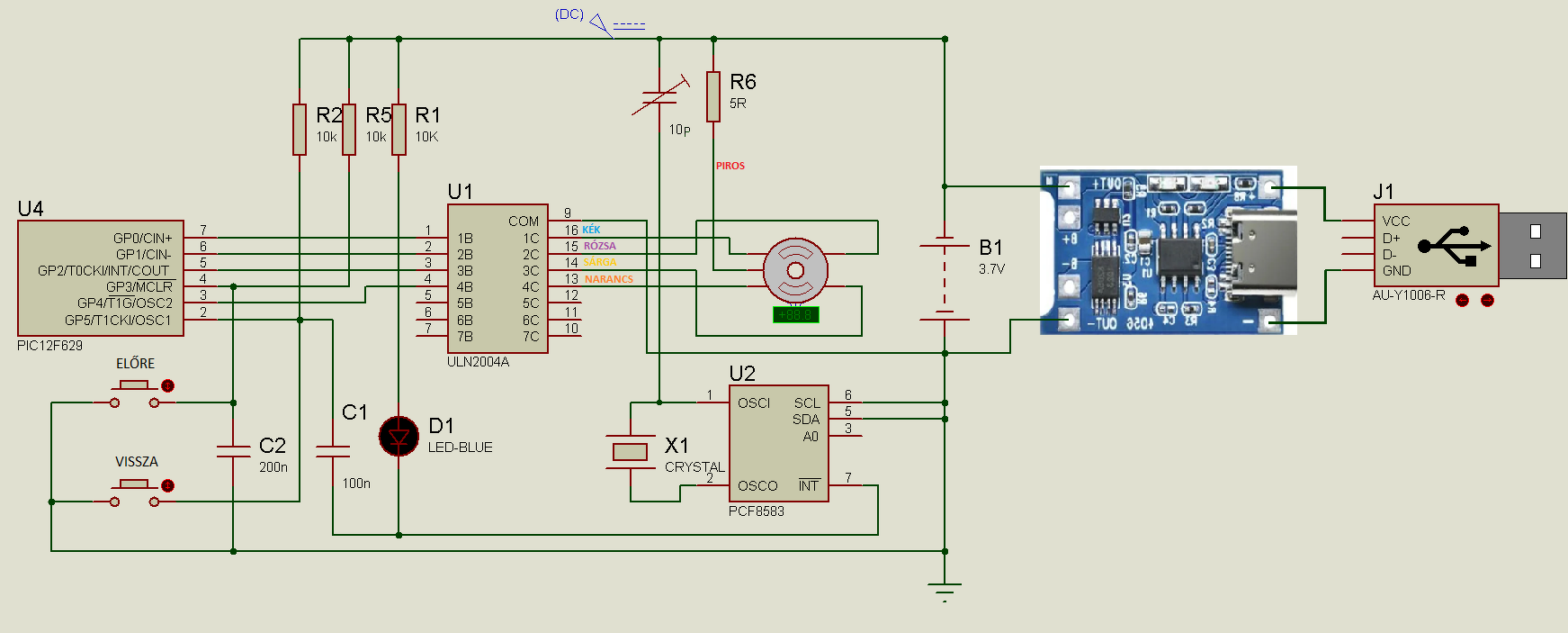

Az eredeti arduinóval vezérelt, de nekem nagyon fontos hogy egy óra nagyon pontos legyen. Tapasztalatból írom hogy a PIC vagy arduinó órajel nem igazán jó egy órához. Ezek a munkáim a fiókban, vagy a polc hátulyán porosodnak. Mutogatni jók, de a gyakorlatban problémás.
Ezért a vezérlést magam terveztem meg. A vezérlő áramkör egy Pic12F629 egy aprócska programmal. Az órajelet egy EEPROM óra 1Hz kimenetéről kapja. Terveztem hozzá két gombot. Egyik előre 1 perc, a másik vissza 15 másodperc. Azért kevesebb hogy a mutatót rá lehessen állítani jegyzésekre.
Fél éve csináltam meg. 32.768 KHz quartz kristályal és 10p Trimmerrel sikerült belőni az 1Hz frekvenciát. Azóta pontos.
Ezen az oldalon Meg lehet nézni az eredeti cikket. Motor tipusa: 28byj-48 5v
Telefon töltővel működik. Pici lithium polimer akksit raktam bele az áramszünetek vagy hurcolászás miatt. 2 napig megy vele.
Csatolom hozzá a programot is ha valakit érdekel.
Üdv mindenkinek.

Ez tök jó. Nagyon menő..

"Nincs nagy látvány." Gondolom a mutatókat szoktad nézni, nem a belsejét...
Végre egy óra, amit én is szívesen megcsinálnék!
(#) sonajkniz válasza llaczo hozzászólására (») Szept 25, 2024 /
Milyen nyomtatási technológiával készítetted a fogaskerekeket_
(#) KBal76 válasza sonajkniz hozzászólására (») Szept 25, 2024 /
Legkommerszebb FDM (szálhúzós) nyomtatással, ránézésre.
Nagyon ötletes konstrukció ez a vekker!
(#) llaczo válasza sonajkniz hozzászólására (») Szept 25, 2024 / 1
3D nyomtató, 0,25 dűzni, pet filament (ez volt éppen kéznél ). Ez az egyszerűbb része. Letöltöd, kinyomtatod.
A dobozt módosítottam egy kicsit a gomb és töltő lyukakkal, meg a csavarokat is átraktam mert útban voltak.
(#) Jonni válasza llaczo hozzászólására (») Szept 26, 2024 /
Nagyon látványos, hogy a mutatók csak a levegőben lógnak. Én pontosan nem tudnám leolvasni róla az időt mivel nincs meg minden beosztás, azaz csak meg tippelni lehet. De ha már a pontosság jött szóba , az arduinót önmagába nem szokták használni időmérésre , inkább úgy szokás, hogy hozzákapcsolnak egy DS 3231 RTC-t, úgy már elég pontosnak mondható. Használok rtc-t több helyen is és elég pontosnak látom őket.
(#) Ktulu válasza llaczo hozzászólására (») Szept 26, 2024 /
Mi a motor típusa?
Ilyen steppert még nem láttam.
(#) llaczo válasza Jonni hozzászólására (») Szept 26, 2024 1 /
Ennyi beosztással egy pillant alatt megmondom perc pontossággal hány óra. Nekem ennyi elég. Aki akar tervezhet rá számokat. A törekvésem az volt hogy fél év múlva is egy perc alatt legyen a pontatlanság. Ha akarsz nehezíteni a leolvasáson, akkor meg lehet csinálni visszafelé járó órának.
Akik közzétették ezt az órát, egyikük sem csapott hozzá RTC-t. Azért kellett nekem.
(#) llaczo válasza Ktulu hozzászólására (») Szept 26, 2024 / 1
28byj-48 5v
Fogaskerék áttételű step motor. Méretéhez képest jó erős.
