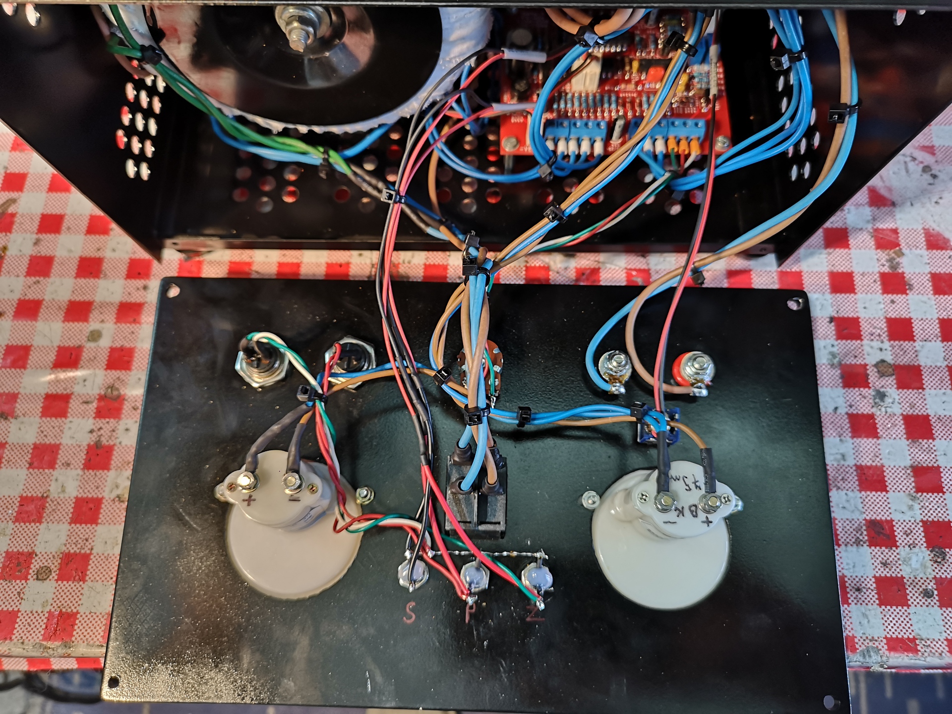

Kutatók éjszakáján kitettem egy eredeti MÁV-os morze billentyűt.
Vártnál sokkal nagyobb sikere volt.
- Fiatalok csak lestek, hogy ez meg mi? Mondom, nem láttad Titanikot? Ja, tudom, tititi, tátátá, tititi.
- Volt aki párás szemmel lenyomott egy komplett QSO-t.
- Aki meg szintén párás szemmel egy klasszikus LFP/NSP köszönést. Seregbe rádiós voltam, mondta.
Ekkor döntöttem el, hogy bedobozolom.
(#) Alkotó válasza Gafly hozzászólására (») Okt 20, 2024 1 / 1
Legyél elnéző, de szeretném érteni, viszont zavar van a fejemben. Azt értem, hogy kitetted a morze billentyűt, aminek örültek, de biztosan nem az van a dobozban (mert nem férne bele, vagy ha mégis, akkor nem lehetne nyomkodni).
A fantáziámra hagyatkozva, esetleg egy olyan valami van a dobozban, amihez hozzá lehet kapcsolni a "kopogót", és hangot ad -meg ha jól látom fényt is- a nyomogatásnak megfelelően?

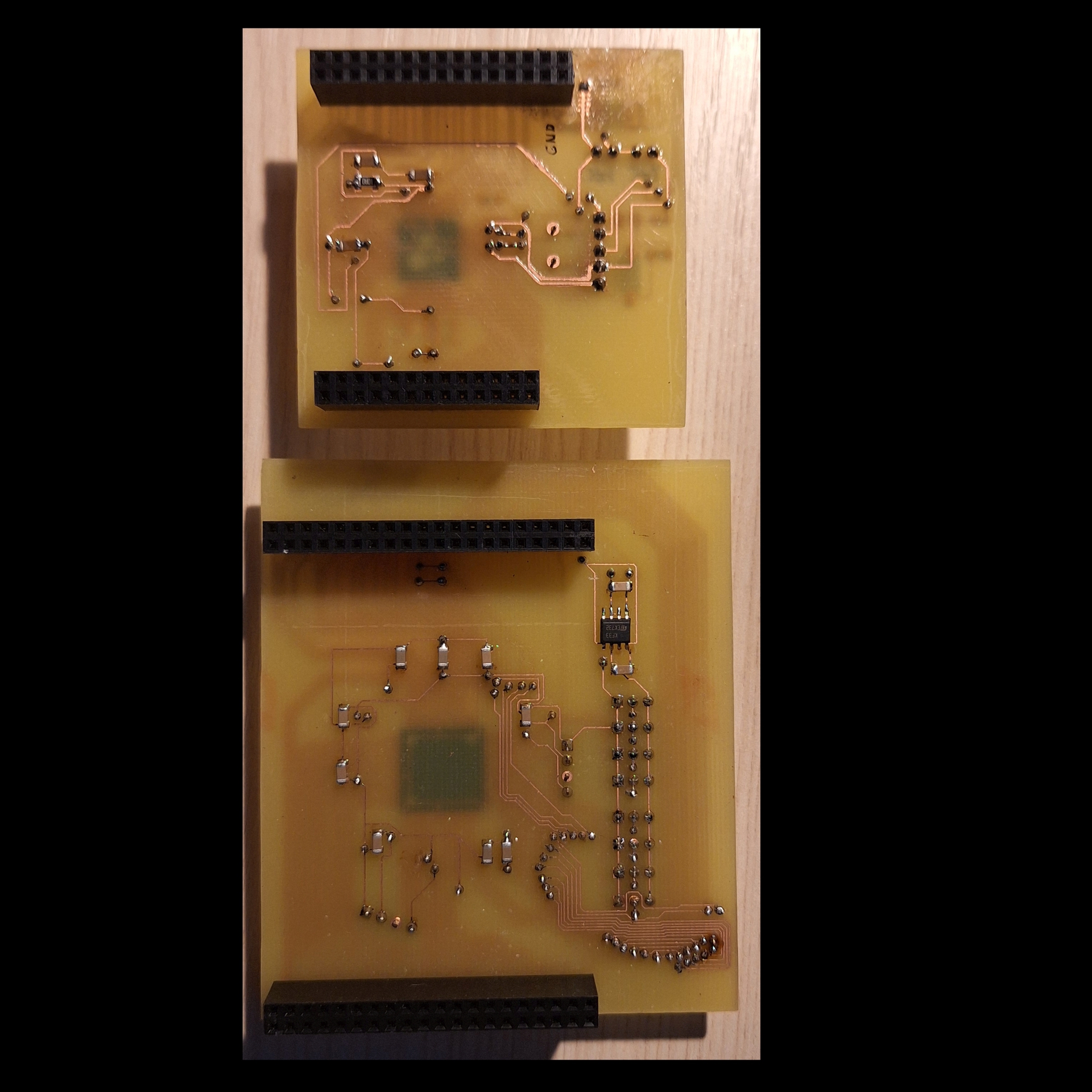

Belekezdtem egy LCD meghajtó készítésébe. A java a szoftver még nem készült el. Ez lesz a nehezebbik rész. Elkészült a PIC32MX320F064 panel és az SSD1906QT2 panel. Gondoltam megmutatom. Kézi huzalozással készültek a nyák tervek. A kivitelezés fénymásoló, lézerfólia és Positiv20 technológia. A PIC32-es panelen 0,3mm a sávok vastagsága az SSD1906QT2 panelon 0,254mm. Az átvezető szemek 1,254mm átmérőjűek 0,5mm furattal.

A "teteje" nevű kép jobb alsó részen az csak optikai csalódás, vagy igazi vezeték-hiányosság? (Kiemelve és bekarikázva a képemen...)
A hozzászólás módosítva: Okt 24, 2024
(#) Suba53 válasza bbatka hozzászólására (») Okt 24, 2024 /
Neked jól fed a toner a lézer fólián?
Én lézerfóliára nyomtatom a nyákokat, és minimum kétszer kell rányomtatni, hogy a toner jól fedjen, és a végeredmény jó legyen. Egy rétegnél lyukak, alámarások lesznek a kész nyákon.

(#) bbatka válasza lazsi hozzászólására (») Okt 24, 2024 /
Optikai csalódás. Életben jobban néz ki az áramkör. Volt 7-8 parazita vezeték. Ezeket rajztűvel (karctű) levéstem. Készítettem egy speciális folytonosság érzékelő eszközt és ezzel átnéztem. Az érintő tűk végén 0,3V-ot ad ki és ezzel a beforrasztott IC mellett is bátran merek ellenőrzést végezni. A 8 lábú tápegység IC-nél van egy kis elcseszés. Az 5-ős lábat nem kellett volna bekötnöm a VCC-re. Az áramkör univerzális, de én monokróm 320x240-es LCD-hez akarom használni.
(#) bbatka válasza Suba53 hozzászólására (») Okt 24, 2024 / 2
Mindkét oldalon 2-2 fóliát tettem egymásra. Így kb. 1 óra volt a teljes összeállítása (pozicionálás, ragasztás celuxal). Így is volt egy kis torzulás az SSD1906 paneljén, ezért nem volt könnyű felforrasztani az IC-t. Kevesebb mint 0,1mm-ről van szó. Az IC lábtávolsága 0,5mm. Türelemjáték az egész. Azért tettem fel , hogy lássák , hogy otthon is el lehet készíteni egy ilyen áramkört. Egyszerű Pro'sKit (JLT2) pákám van. A legfontosabb eszköz a fejpántos nagyító volt.
SK10-el van lefújva a panel. Összeszedte a porszemeket.
