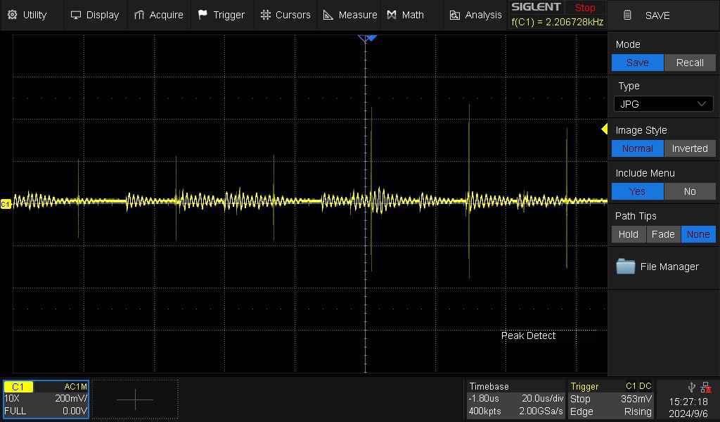

Üdv. Régi dilemmámra kérnék választ. Már a harmadik kapcsolóüzemű labortápegység kerül a kezembe ismerősöktől. Kettő új akármilyen gyártmány 30ezer, de a harmadik minőségi új ára kb.: 120ezer. Mind a három óriási zajt ad ki kimenetén, 100-300mV cs-cs folyamatos "tüskesor". Azért hozták, mert sok róluk táplált elektronikát összezavar. Nekem is használhatatlan lenne. Hogy van ez, hogy ilyeneket gyártanak, hogy lehet jó ez a kapcsolóüzemű táp másoknak?
Nekem trafós van.
(#) Skori válasza nagym6 hozzászólására (») Szept 5, 2024 /
Nekem van egy 30V/10A-es kínai labortápom, valamikor régen megmértem, és bőven 100mV alatti a kimenet hullámossága (de megmérem holnap, hogy pontosan mennyi is). A "rendes" labortápom (120V 15A) persze sokkal jobb, de ez a kínai is használható.
(#) nagym6 válasza Skori hozzászólására (») Szept 5, 2024 /
Tipikus kapcsolóüzemi zaj nagyon rövid tüskék kapcsoló frekvenciának megfelelően.

(#) nagym6 válasza Bakman hozzászólására (») Szept 6, 2024 /
Igen, megkérdezem. Sőt egyik még nálam van, szkópképet is küldök a zajról.

Egyik NICE-POWER SPS3010, erről csatoltam képeket. Másikat nem tudom, előbbihez nagyon hasonló kb. ugyanaz lehet más gomb elrendezéssel, ugyanez a zajszint. Harmadik Iso-Tech SPS-1820D, ennek kb.: 150mV a zaja cs-cs, ez valamivel jobb mint az első kettő.
Trafós tápegységemnél semmi zaj nincs, egyéb hurkot kötök a szkópra az is zajmentes, nem a környezetből szedi.
(#) Bakman válasza nagym6 hozzászólására (») Szept 6, 2024 /
A Nice-POWER ránézésre egy nagyon sok néven futó tápegység egyik neve. Igaz, a kinézetük valamennyire változik, de a beltartalom kb. egyező.
„Hogy van ez, hogy ilyeneket gyártanak, hogy lehet jó ez a kapcsolóüzemű táp másoknak?”
Azért gyártanak ilyet, mert van, aki megveszi. Aki tudja, hogy olyan eszközöket tesztel aminél ez a zajszint nem elfogadható, jobb minőségűt vesz. Akinek pedig fel sem tűnik a dolog, mert pl. reléket tesztel, néha feltölt vele egy-egy akkut, azt mondja jó. Azért mondja, mert arra amire használja, tényleg jó.
