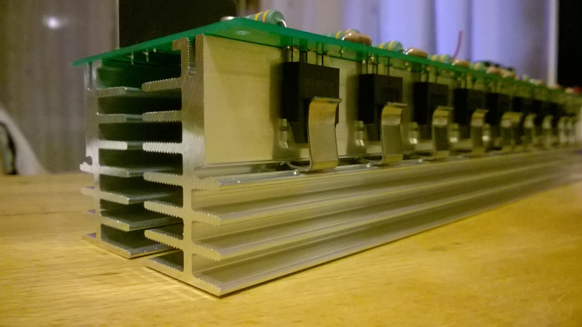

Engem is kérdezgettek anno, hogy a 600W/4ohmos végfokban minek van 8 pár teljesítmény tranzisztor. Ezt az "ügyesebb" mérnökök megoldják 4 párral is és úgy sokkal olcsóbb lehet.

Ennek a doksija publikus? Szepen sorban van minden.
(#) mcc válasza szendi001 hozzászólására (») Szept 9, 2024 / 1
Sajnos elszállt egy vinyóval együtt...
Egyébként a bordák a tápsínek, +/-85V-on voltak. Egy 1800VA-es toroidról működött.

Bár a képen még relé van, de az később már MOSFET-es kapcsolót használtam. Annyira gyors volt, hogy rövidzártól is meg tudta védeni a végfokot, igaz, lineáris védelemmel is kombináltam.
