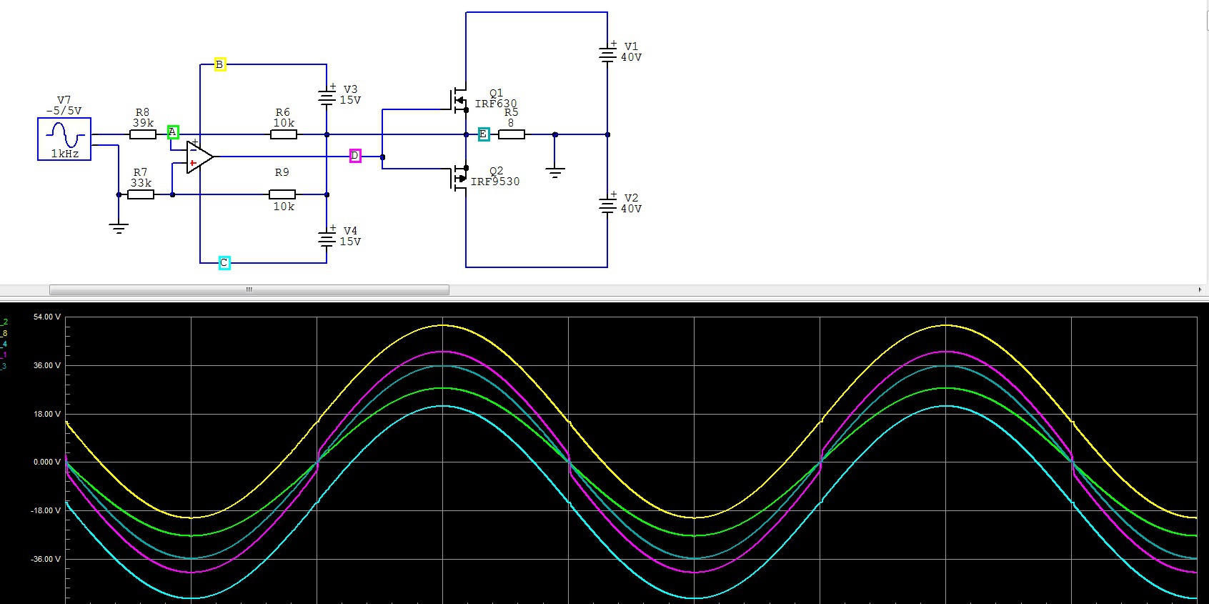

Sajnos régen nem szimulátoroztam már időhiány miatt, de most megint elektronikával álmodtam.
Egy olyan erősítőn járt az agyam, amiben aktív elemként csak a végfetek, valamint egyetlen műveleti erősítő van. A műveleti erősítők tápfeszültségének felső határa behatárolná a kivehető feszültséget, de ezen lehet csalni.
Természetesen az elvet nem én találtam ki, de nem emlékszem hol találkoztam vele.
Ha az opamp kimeneti feszültsége nem haladhatja meg a tápfesz értékét, de ha a tápfesz nem a GND-n van hanem lebeg, akkor bármeddig el lehet vinni a kimeneti feszültséget. Ha tehát az opamp tápjának közepét a mosfet végfokozat kimenetére tennénk, akkor az erősítő kimeneti feszültségét nem határolná be az opamp tápfesz tartománya.
Ez persze hoz magával egy új problémát. Az opamp bemenetei sem kerülhetnek kívül a tápfeszültségen, tehát megint csak nem tudnánk kivezérelni az erősítőt.
Úgy kell dolgoznia az opampnak, hogy mind a bemenetei, mind a kimenete a tápfesz tartományán belül maradjon. Ezt oldja meg az R6, R7, R8, R9 elemekből alkotott híd. Ez egy módosított szintáttevő.
A hozzászólás módosítva: Szept 12, 2024

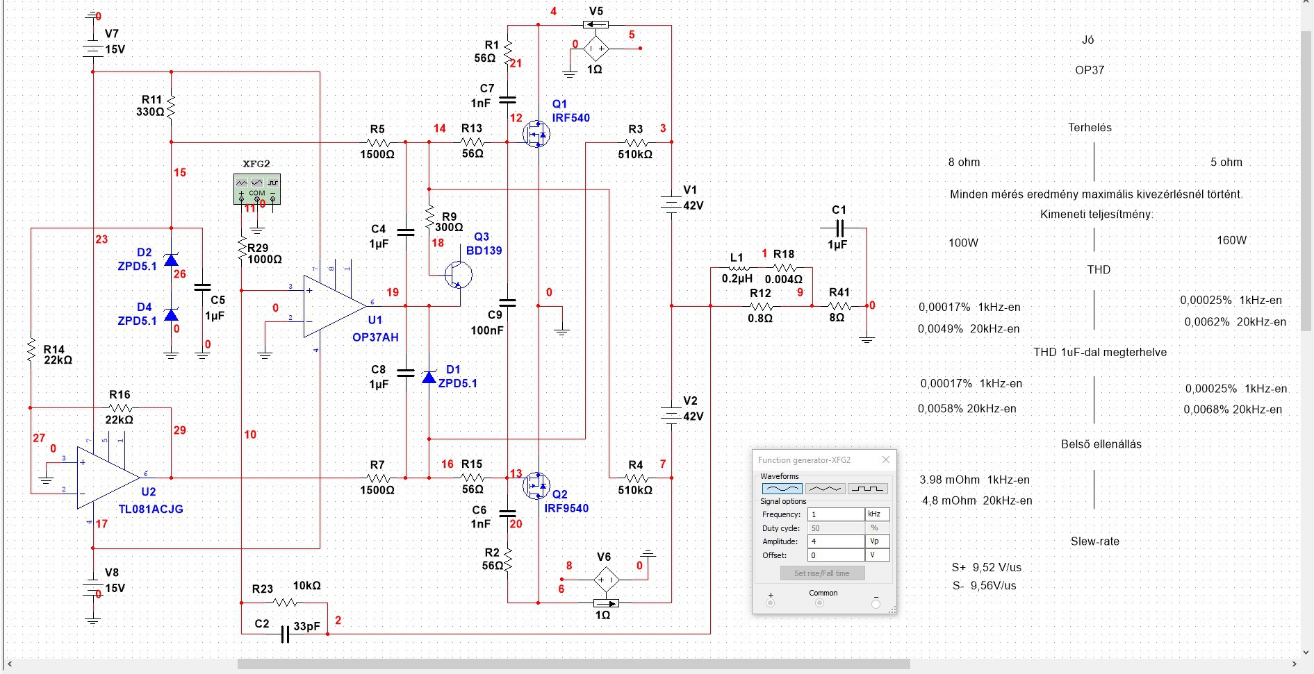

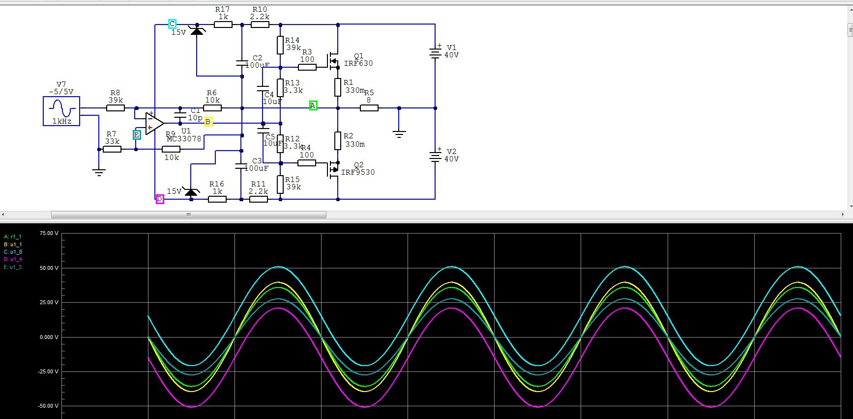

(#) compozit válasza tothbela hozzászólására (») Szept 12, 2024 /
Már rajzoltam ilyet, 2024. július 10-én:
https://www.hobbielektronika.hu/forum/erosito-epitese-elejetol-a-vegeig
Még írtad is, - a saját értelmezésem szerint, - hogy már csináltál ilyet lateriális FET-ekkel. Vagy az nem földelt kimenetű volt?
Itt van, ami szerintem mindent tud. Tápfeszre a nyugalmi áram stabil, a hőmérsékletváltozásra szintén, lehet nagyon egyszerűen éleszteni, mondjuk 2 x 5V táppal és még egy gyengébb opamppal is nagyon jó eredményeket lehet elérni. És a kimeneti teljesítménynek csak a FET-ek adatai és a tápfesz szab korlátokat.

(#) Skori válasza compozit hozzászólására (») Szept 12, 2024 /
Ez most csak szimuláció, vagy gyakorlatban is megépült erősítő kapcsolás?
Ha megépült, akkor a gyakorlatban mért paraméterek, és a szimuláció mennyire fedi egymást?
(#) compozit válasza Skori hozzászólására (») Szept 12, 2024 /
Ez csak szimuláció. De ha mondjuk 10-szer nagyobbak a torzítások, az egyszerűségéhez képest akkor is nagyon jó. Azt azért te is tudod, hogy a szimulátor modellek nem teljesen fedik a valóságot, de a durva hibákat azonnal meg lehet látni az eredményen. Na, ezért jó a földelt kimenet. Ha érdekel, pötyögd be, aztán láthatod. Vagy kérdezz, ha valamilyen részlet érdekel.

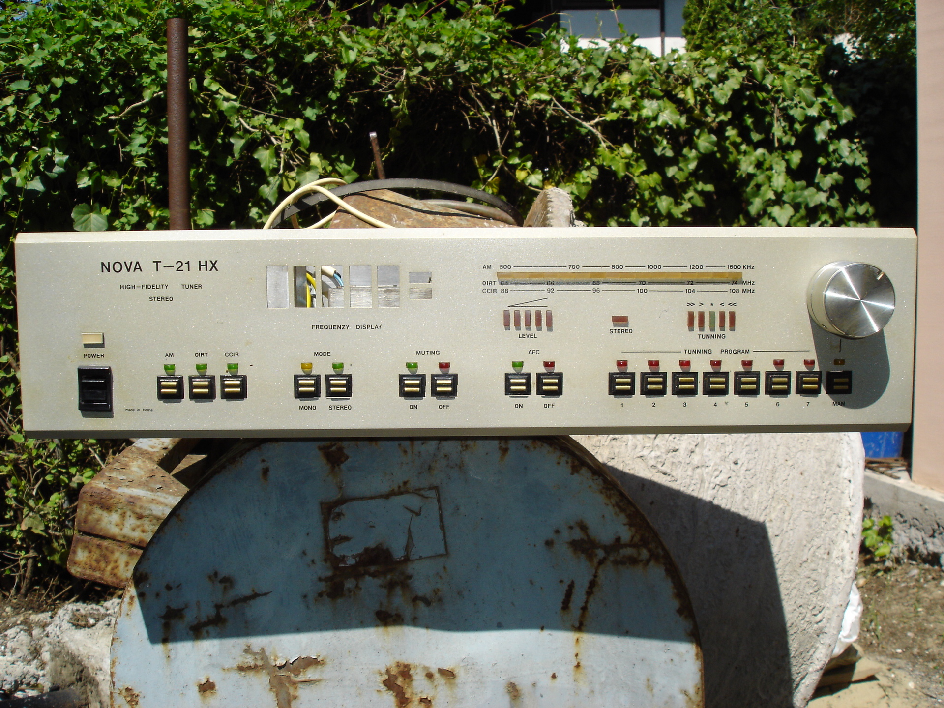

Itt egy fotó a '80-a évek közepéről. A doboz előlapja épületburkoló profil aluból készült.
(#) tothbela válasza compozit hozzászólására (») Szept 12, 2024 / 3
Az ember nem csak azért szexel mert gyereket akar, a forrasztás sem kell hogy mindig célt érjen. Ez függőség. Egyébként pár napja kaptam ajándékba egy "Isostatic Ultra" monoblokk párost, úgyhogy a pofám befoghatnám, de valahogy nem tudok elmenni úgy egy alu sarokelem mellett, hogy abban ne lássak bele valamit, ami valahogy a hangtechnikához kapcsolódik.
(#) Karesz 50 válasza tothbela hozzászólására (») Szept 13, 2024 /
https://old-fidelity-forum.de/thread-17328.html
Ezeket kaptad ajándékba? Tetszik.
(#) tothbela válasza Karesz 50 hozzászólására (») Szept 13, 2024 /
Igen. A gránit lapocska alkalmazása az előlap közepén számomra érdekes, de a krómozott lemez közepén jól mutat.
