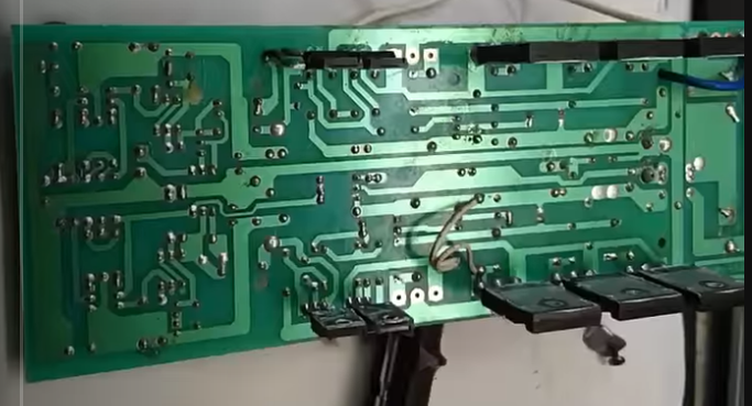

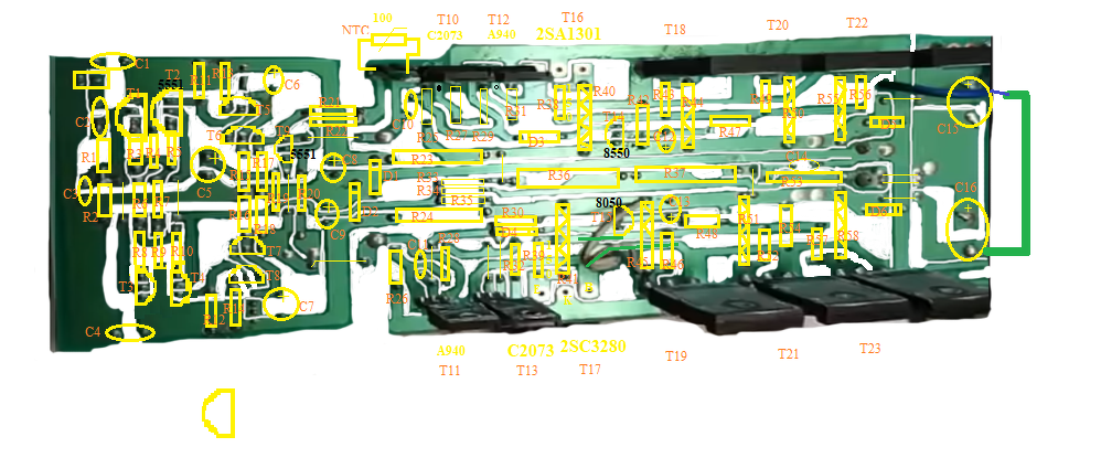

Ebbe a topicba már korábban írtam a Castone CTA-2500P illetve a CTA-3500P kapcsán, szerettem volna kapcsolási rajzot kérni vagy legalább két jó minőségű panelfotót. Nos most ott tartok, hogy egy videó alapján sikerült visszarajzolnom ami szerintem jól is sikerült. Viszont az alkatrészek értékei még kérdésesek és a tranzisztorok polaritásai. A nyákra írt tranzisztor típusok sem egyeznek azokkal amik be vannak építve, ez a nagyobb tranzisztoroknál még látszik is mint pl.: - Nyákra írt típusok: C2073, A940, 2SA1301, 2SC3280 - A beszerelt tranzisztorok: C5171, A1930, 2SA1943, 2SC5200. Vélhtően a nyákra írt kisebb tranzisztorok típusai is eltérnek a ténylegesen beépített típusoktól. Amely típusok a nyákon látszódnak a videóban azokat fel is tüntettem a visszarajzolt rajzon, ezek az alábbiak: 5551, 8550, 8050. Tudna valaki segíteni a pontos értékek beazonosításában illetve a kis tranzisztorok megfelelő típusának a megválasztásában? Megköszönném azt is, hogy ha a visszarajzolt rajz helyességét meg tudnátok erősíteni vagy hiba esetén korrigálni. Ezekről a Castone típusokról sajnos nem találni semmit a neten. A videó amely alapján visszarajzoltam itt található. Előre is köszönöm a segítséget!
Készítettem egy szebb rajzot.
Úgy vélem a kis TO92-es tokozású tranzisztorokból jók azok a típusok amik a nyákon fel vannak tüntetve pl. az 5551-es 160V-os így alkalmas lehet a kapcsolásba, illetve mivel az 5551-es párja az 5401-es így arra jutottam, hogy a T3 és a T4 ezek a tranzisztorok lesznek. A T5, T6, T7, T8 tranzisztorok típusa és polaritása még mindig kérdéses valamint minden kérdöjellel ellátott alkatrész ezeken felül még az R20 bekötésére és a teljes kapcsolás helyességére szeretnék választ kapni. Köszönöm!

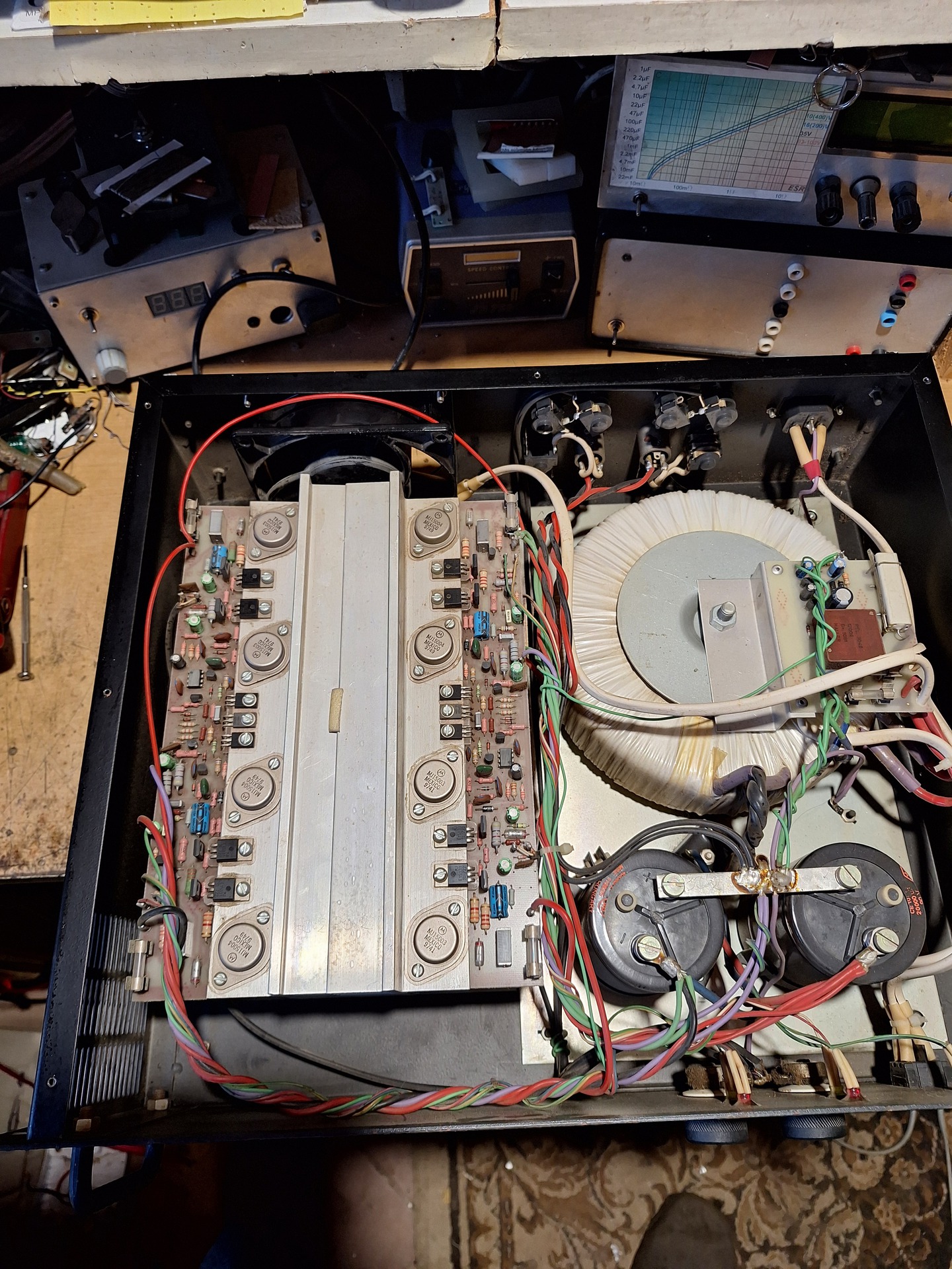

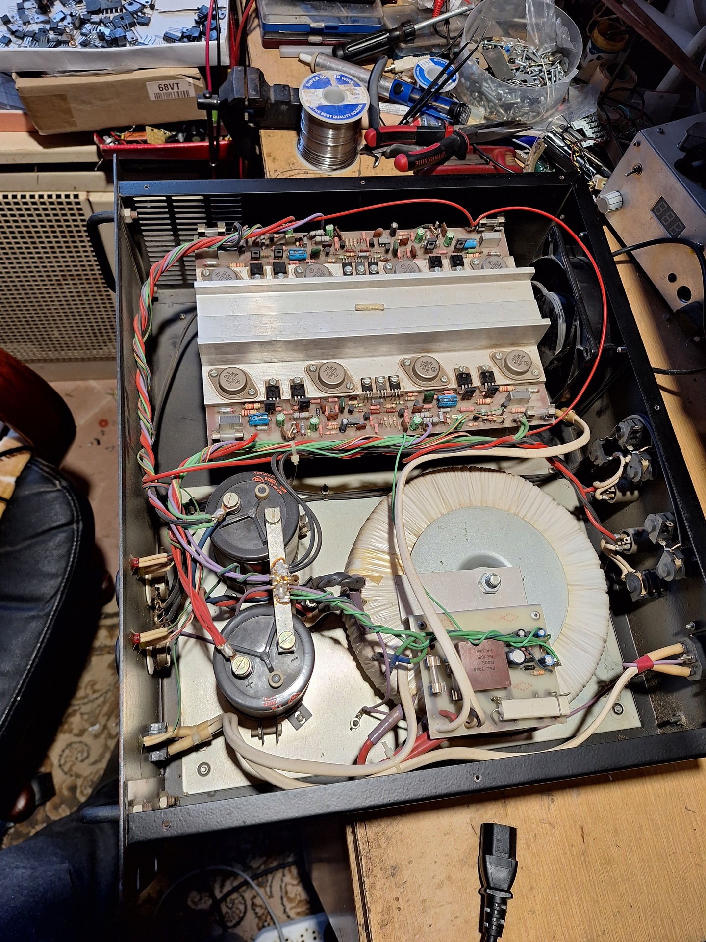

Sziasztok , van castone vég , egy kollégám vásárolta anno , egy egyszerű kérdés lenne , az erősitő tipusát kellene megállapitani , mi mekkora ?
Nincs hangulatom bemérni , saccolni tudjuk de ez kicsit kevés hisz ezekből rengeteg változat készült . A tápfeszültsége +- 80 volt , trafó 1500va Mj15003, Mj15004 Oldalanként 4 - 4 db A hozzászólás módosítva: Szept 11, 2024
Az előlapon (vagy esetleg a hátlapon) nincs típusszám, évjárat, vagy egyéb olyan adat, amivel be lehetne azonosítani?
Ha ez meglenne, akkor kis keresgéléssel talán hozzá lehet jutni a gyári specifikációhoz.
A Castone tulajdonosa a Kaszab Béla. Vagy 15 évig a nászuram volt... Nem olyan embernek ismertem meg, aki ne segítene. Szerintem kérdezz tőle.
Ez szerintem a CPA1200B (oldalanként 4 pár végtranzisztorral, mert alul is van 4-4 db).
Csatornánként 300W/8R, hídban 1200W/8R. Az előző oldalon a lap tetején a kapcsolási rajzát is megtalálod.
Sajnos nincs semmi adat sehol nem található .
Tudom a Béla segitene ismerem személyesen jártam hozzájuk anno ...
Szerintem is ő lesz az a félvezető készletről itélve , aztán a kapcsolási rajz is árulkodik meg aztán az 1500va trafó is .
A hozzászólás módosítva: Szept 12, 2024
Ez 800 as vagy 1000 es, mert rövid a borda benne az 1200as ban pár centivel hosszabb a borda.
És az 1200 as 90volt fölött megy picivel.
Valamint az 1200B 2kVA-es trafóval szerelt.
Szerintem is max 1000-es.
