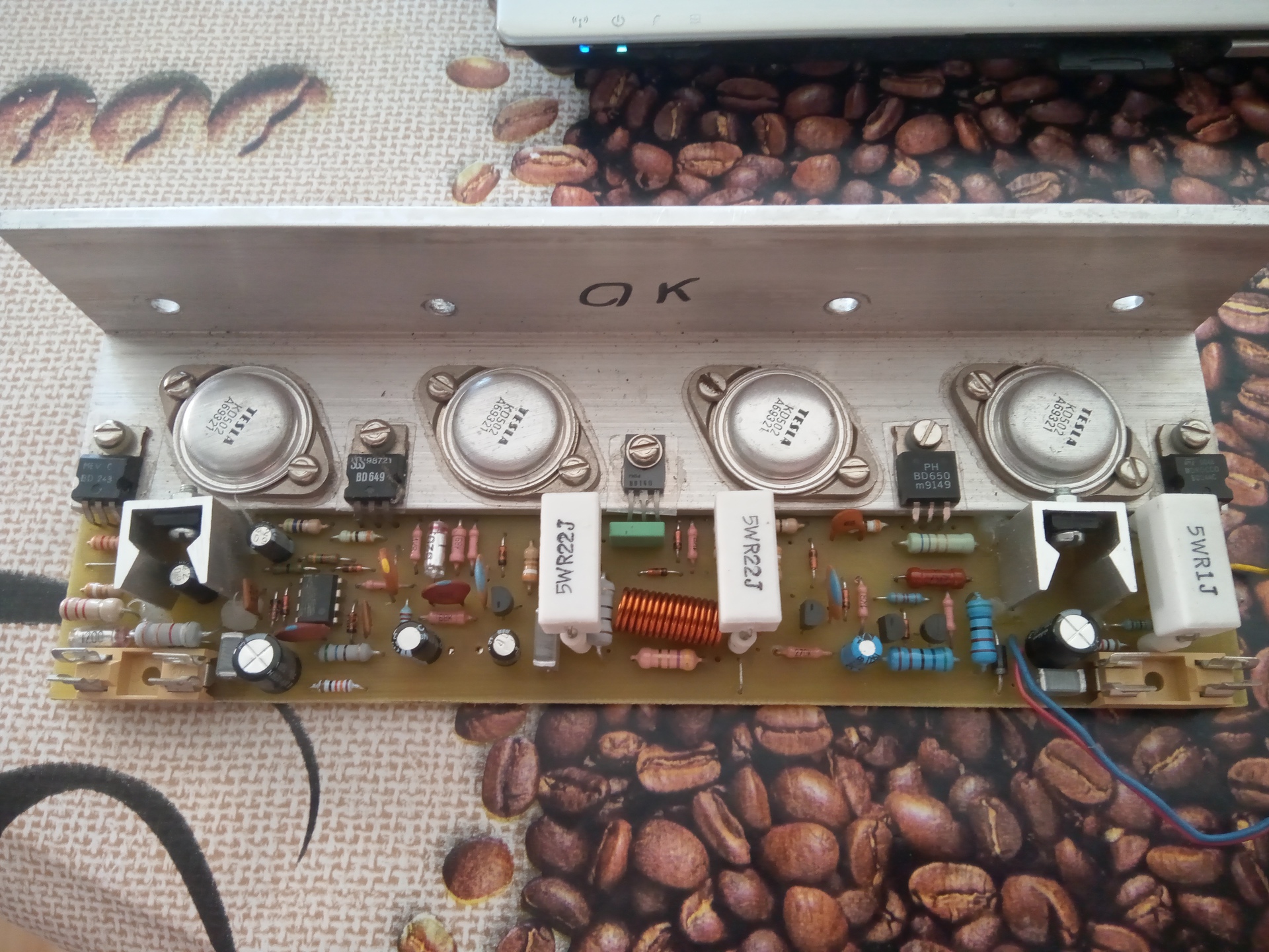

(#) jolly joker válasza Feccco hozzászólására (») Máj 18, 2023 / 1
Ezt találtam.
A hozzászólás módosítva: Máj 18, 2023
(#) Feccco válasza jolly joker hozzászólására (») Máj 21, 2023 /
Ebben a 250v-os tranyókat szórtak a végére. Érdekes... Mindenesetre még lesz benne más hiba is, nem csak 4db végtranyó szállt el, mert nem indul Majd méregetek még.
(#) Feccco hozzászólása Máj 31, 2023 /
Végül beindult a masina. Ugyan nem tudom, hogy mitől javult meg(a végtranyók cseréjét követően), talán nem ártott bekötni a bemenetet is, bár szerintem ennek nem kellene problémát okoznia, hacsak nem kavartak valamit meg a gyártónál.... Egyelőre a G-s tranzisztorok is bírják, a hídját meg nem erőltetem.

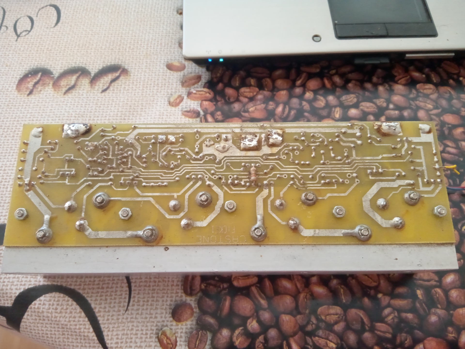

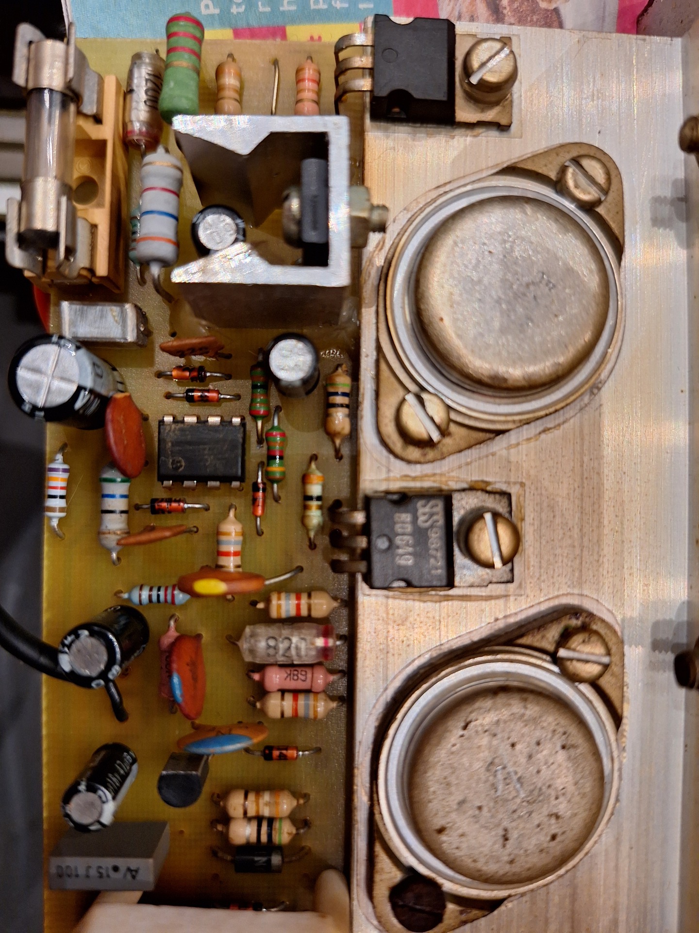

(#) dB_Thunder hozzászólása Aug 11, 2023 /
Hozzám került egy ismeretlen típusú Castone erő, egyik fele szól csak.
Valakinek ismerős ez a panel??
Vissza tudnám rajzolni, de nem tölteném feleslegesen vele az időt!
Ahogy látom a KD502-k sorba vannak kötve, gyanítom nem volt elég az Uce tudásuk a tápfeszültséghez.
Azon is gondolkozom, hogy kap két módosított Quad panelt, nem szórakozok az idejétmúlt félvezetőkkel...
(#) jolly joker válasza dB_Thunder hozzászólására (») Aug 11, 2023 / 1
Már vissza rajzoltam, pár oldallal visszább van.
Nem azért van sorban a KD502, Kaszkód kapcsolásnak hívják.

Ebbe kár venni modern tranyót, régit meg nem tudok, a "kaszkád" elrendezés a hatalmas maradékfesz miatt kinyírja a hatásfokot. Ez egy szobai erősítőnél nem lenne nagy baj, ott átlagba harmad, negyed teljesítmény kell, de ez PA...
(#) mcc válasza dB_Thunder hozzászólására (») Aug 12, 2023 /
Vegyél bele modern tranyót, de hagyd ki a soros kapcsolás külső (táphoz közeli) tranyóit a kapcsolódó alkatrészekkel együtt.

(#) dB_Thunder válasza mcc hozzászólására (») Aug 13, 2023 /
Az a baj ezzel, hogy a meghajtó darlington (BD64x) is csak 100Voltos azt is nagyobb fesz. tűrésűre kellene cserélni..
Passzív hűtésű az egész, ezért minél több és minél szétszortabban kell elhelyezni a félvezetőket.
Egyébként a TO3 tokos KD-k első mérésre jóknak bizonyultak!
Tehát lehet hogy marad.

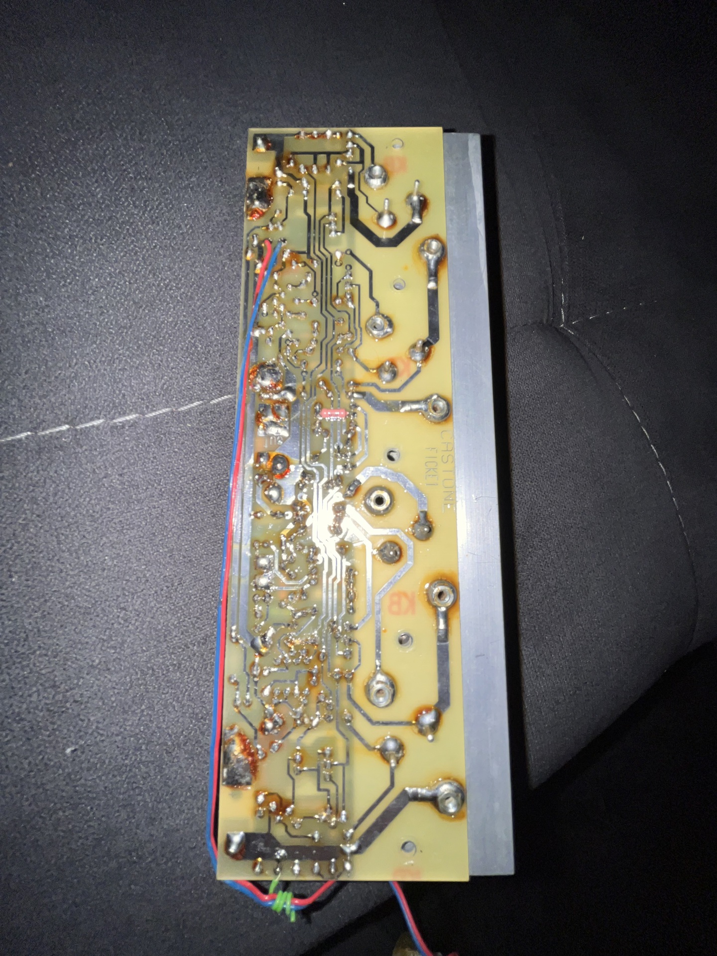

(#) Istyu97 hozzászólása Okt 18, 2023 /
Én egy Castone CTA2500 vagy 3500 végfok kapcsolási rajzát szeretném vagy ha nincs akkor megelégszek 2db jó minőségű panelfotóval is az ültetési és az áramköri oldalról ami által már vissza tudnám rajzolni a nyákot.

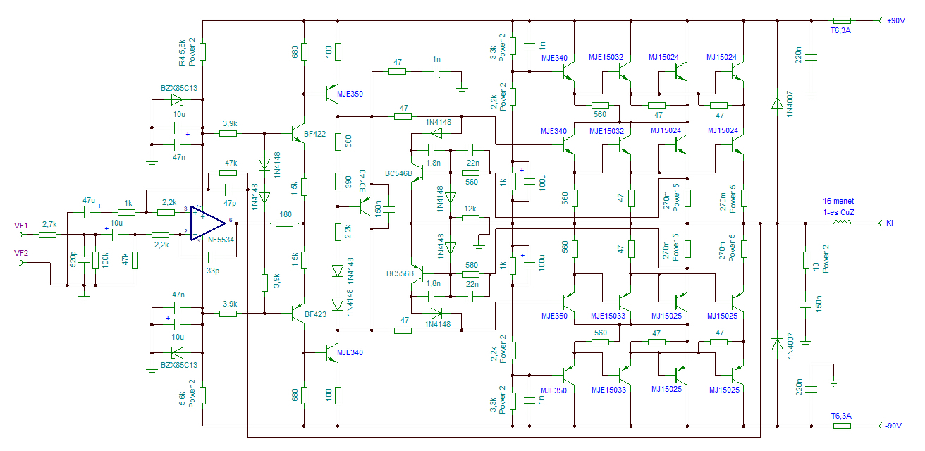

(#) jolly joker hozzászólása Nov 15, 2023 / 2
Megint hozzám került egy CPA-200A javításra. Közzéteszem a kapcsolási rajzát mert az előzőhöz képest vannak eltérések, amit úgyszintén közé tettem. Nem nagy eltérések, de mindenféleképpen említést érdemel.

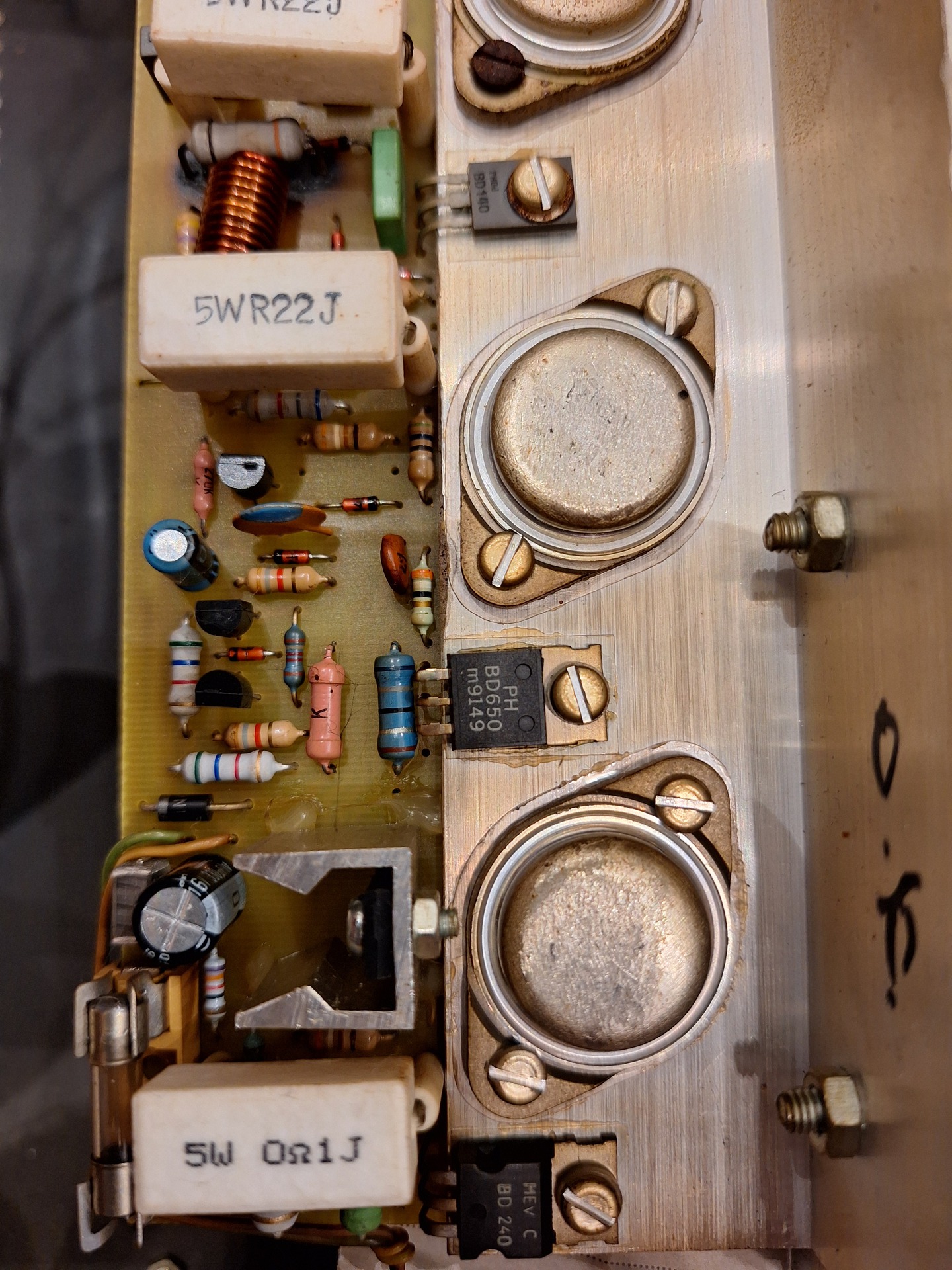

(#) pacal76 hozzászólása Nov 20, 2023 /
Ezt ismeri valaki? Mit tudhat? 8xKD502.
(#) CIROKL válasza pacal76 hozzászólására (») Nov 20, 2023 /
200watt
(#) GyurikaBx válasza pacal76 hozzászólására (») Nov 21, 2023 /
Az 500as ban és a 600as ban volt ez a kialakítás ami oldalanként 250-300watt ot jelent, atól függ mennyi a tápja!
(#) GyurikaBx válasza jolly joker hozzászólására (») Nov 21, 2023 /
Az 1200es ben MJ15003 és MJ15004 van a fenti rajzon valószínüleg aki rajzolta az írta ezeket a típusokat oda!

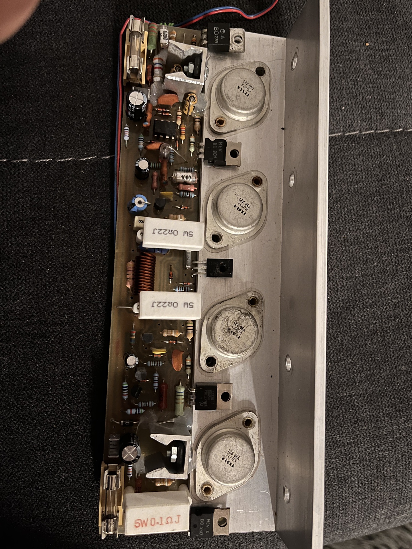

(#) attis1116 válasza jolly joker hozzászólására (») Nov 23, 2023 /
Létezhet, hogy ezzel a panellal jött ki CPA 300B model is csak a más tápfesz miatt némelyik helyen más alkatrészekkel ?
Kaptam 1 ilyen erősítő, h az egyik oldal nagyon torzítva szól és a clip is felvillan induláskor csak rajz hiányában nehéz javítanom.
(#) GyurikaBx válasza attis1116 hozzászólására (») Nov 24, 2023 /
Szia,
Igen!

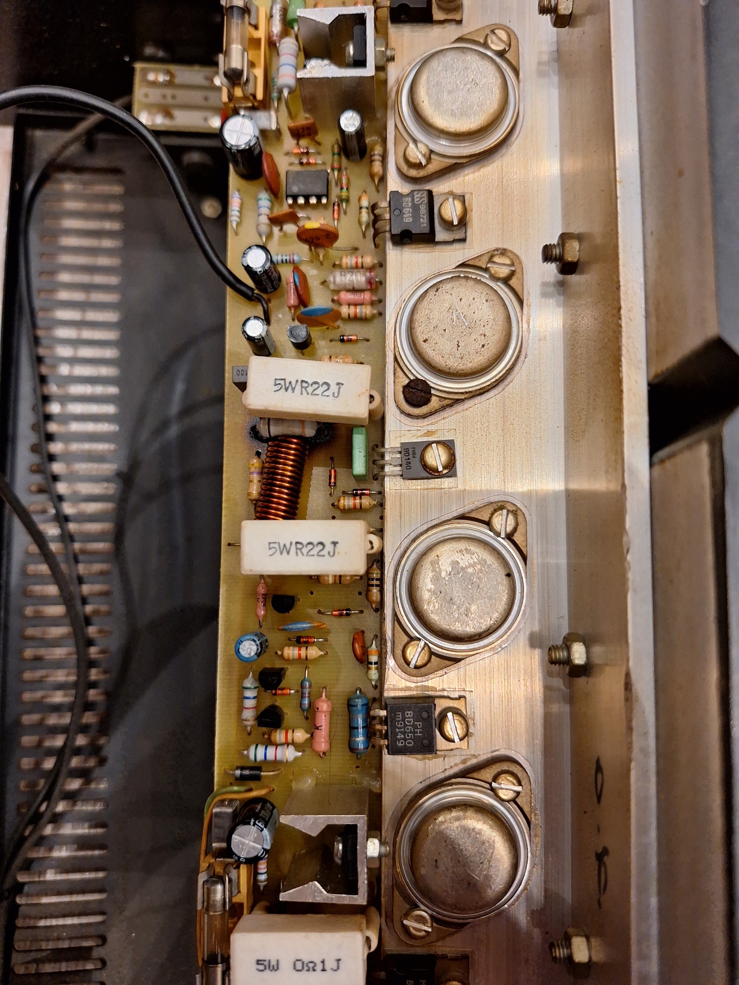

(#) djkcs7 hozzászólása Dec 22, 2023 /
Szaisztok!
Hozzám került egy castone végfok, meg tudná valaki írni, hogy ez mílyen típus lehet?
Előre is köszönöm!
