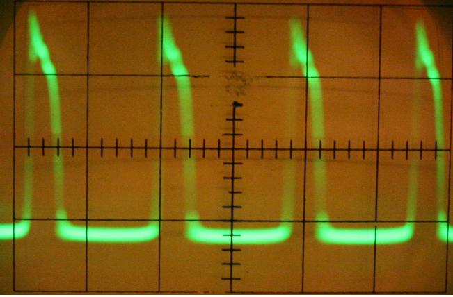

(#) mdecsi válasza proli007 hozzászólására (») Aug 16, 2008 /
Ezt építettem meg:
http://www.talkingelectronics.com/projects/LEDTorchCircuits/images/...tB.gif
Átépítettem az áramkört erre:
http://www.cappels.org/dproj/ledpage/dclit.gif
Igazából csak annyi a különbség, hogy az ellenállás átkerült a tekercs és a bázis közé, ez gondolom lényegtelen. A 10 nF viszont a leddel párhuzamosan van.
A cucc remekül működik és most produkálja azt a képet, ami a nagy könyvben meg van írva. Kép mellékelve.
Beraktam a tranzisztor bázisára az ellenállás helyett egy 250k-s potmétert. Finoman állítva elő tudtam állítani olyan jelalakot ami nagyon hasonló volt ahhoz a képhez amit először küldtem.
Meglehetősen gyakorlatlan vagyok szkóp használatában. Valószínűleg csak egy olyan állapotot hoztam ki, amikor a szkóp valami miatt nem tudott normálisan szinkronizálni, ahogy te is írtad.
Köszönöm a segítséged!

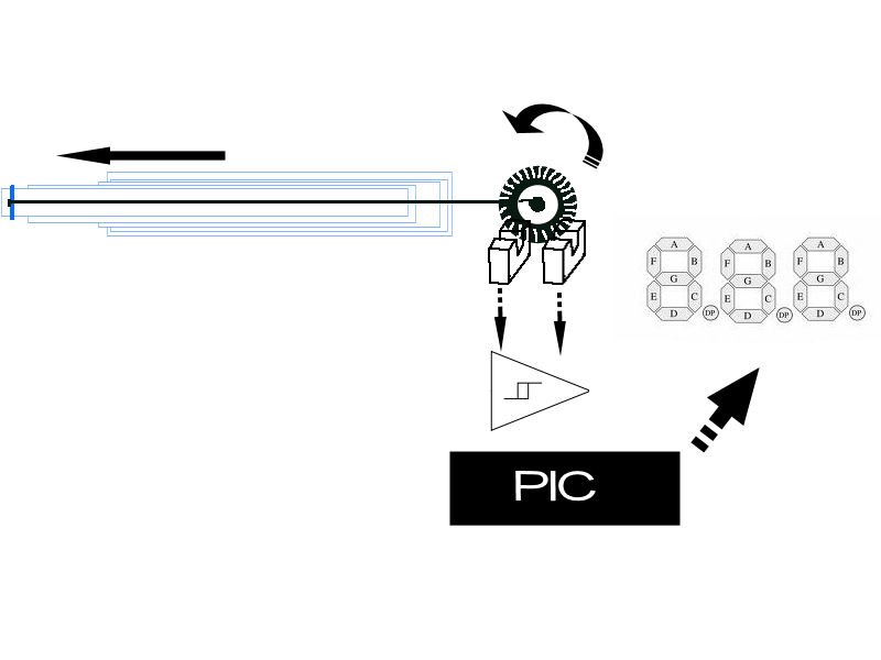

(#) zsuscsinyo válasza Csaplar hozzászólására (») Aug 18, 2008 /
Az én elgondolásom a következő lenne:
Előszöris enkóderen alapulna, (bár nem tudom milyenek a méretek és mekkora kivitelezés kellene) a teleszkóp végére vagy kívül vagy belül egy vékony damil vagy esetleg más ami forgatná az enkódert (ilyen van pl. a golyós egerekben) amit PIC-el, leadott impulzusok számából ki lehet következtetni a hosszúságot. Ez amolyan "digitális mérőszalagra " hasonlítana. Ez az én elképzelésem.
Ilyesmire gondoltam
Bár ezesetben a két opto elhelyezése lehet macerásabb, de léteznek ún. rotary-enkóderek is.

(#) Frankye válasza zsuscsinyo hozzászólására (») Aug 18, 2008 /
A mechanikai kialakítás során ügyelj rá, hogy amikor "felhúzod" az antennát, akkor viszi a damilt, de amikor visszatolod, akkor Neked kell gondoskodnod a visszacsévélésről. (Rotary encoder esetén ez természetesen nem áll fenn...)
