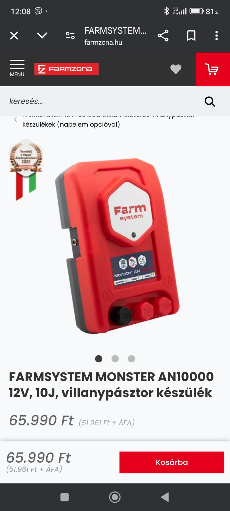

Van-e valakinek tapasztalata ezzel a villanypásztor készülékkel kapcsolatban? Valósak lehetnek-e a feltűntetett adatai?
Esetleg javításra szorult-e már valakinél? Az ilyen teljesítményűekhez képest elég kedvező az ára.
(#) Swedhart válasza paaldav hozzászólására (») Szept 26, 2024 /
Szia igen sorban romlanak el , ugyan az mint a kék színű pulzar a hiba is a teljesítménye közel sincs a valósághoz.
(#) mraulajos válasza paaldav hozzászólására (») Szept 27, 2024 /
Ezek a paraméterek 12V ról szerintem álom. A gyári, hitelesnek/bevizsgáltnak mondott készülékek mind felül vannak értékelve. Legalább is, ami az én kezembe került eddig.
(#) deak francis válasza mraulajos hozzászólására (») Szept 27, 2024 /
Szia.
Szerintem is! Valószínű nem tudják mi az a 10J.
(#) Swedhart válasza deak francis hozzászólására (») Szept 29, 2024 /
Én javításkor néztem meg a kimeneti tekercset nagyon vékony huzal ha 10j kimenne rajta az első ütemben elégne a huzal.Egy valamit kellene megérteni végre a gyártóknak a kimeneti teljesítményhez kell megfelelő mennyiségű réz és vas,aminek van súlya és mérete is.A bemutatott készülék jóindulattal is max 3 J .

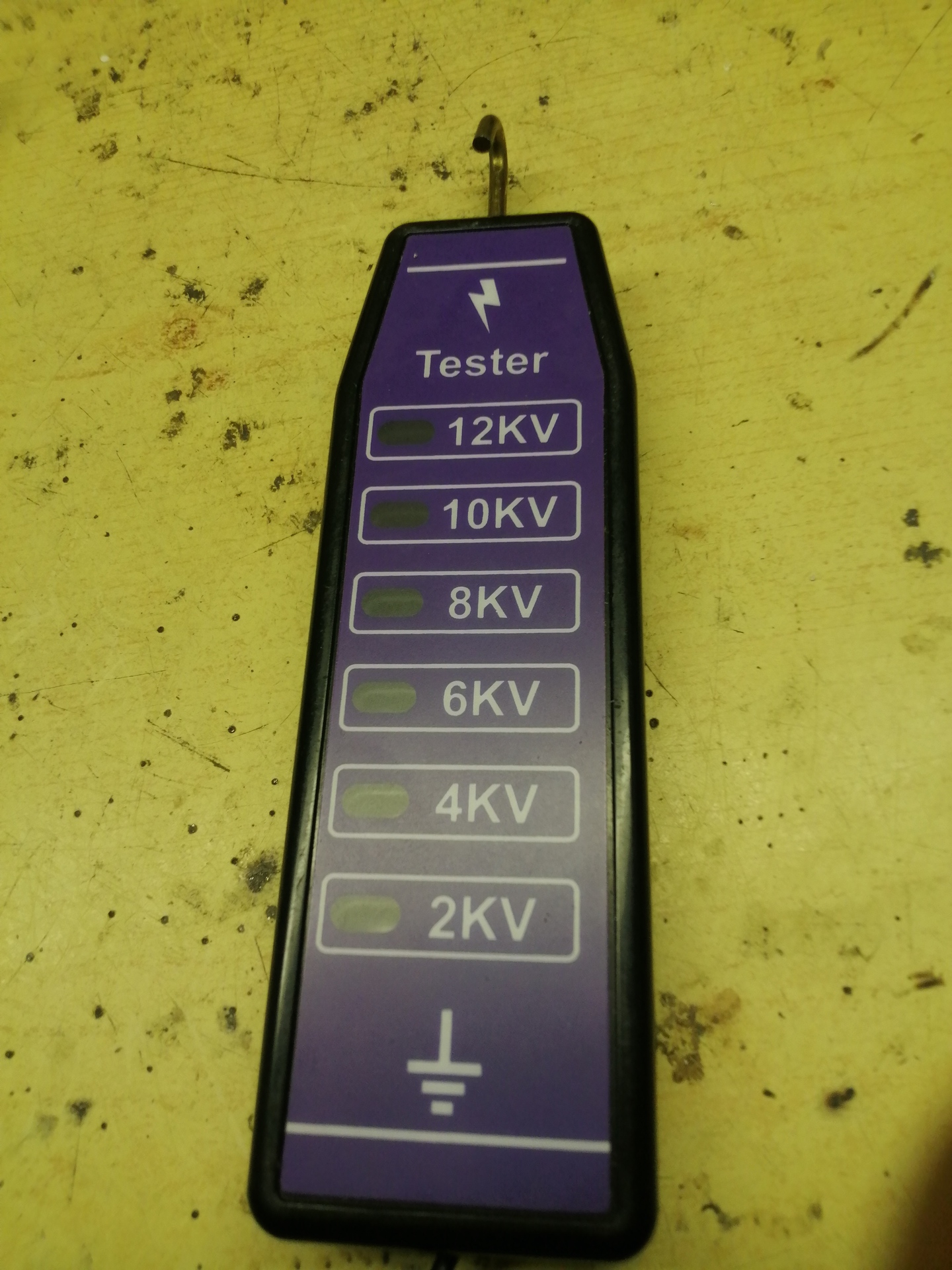

(#) mraulajos válasza KBal76 hozzászólására (») Okt 3, 2024 /
A képen látható teszterrel szoktam a kilépő feszt mérni. A maximumra ugrik a kisüléskor.

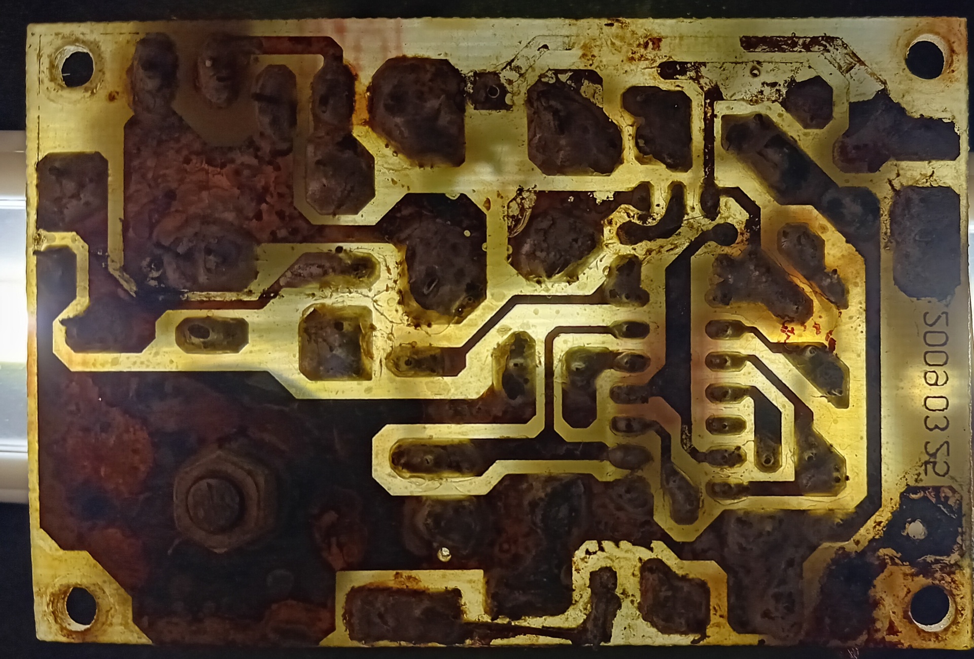

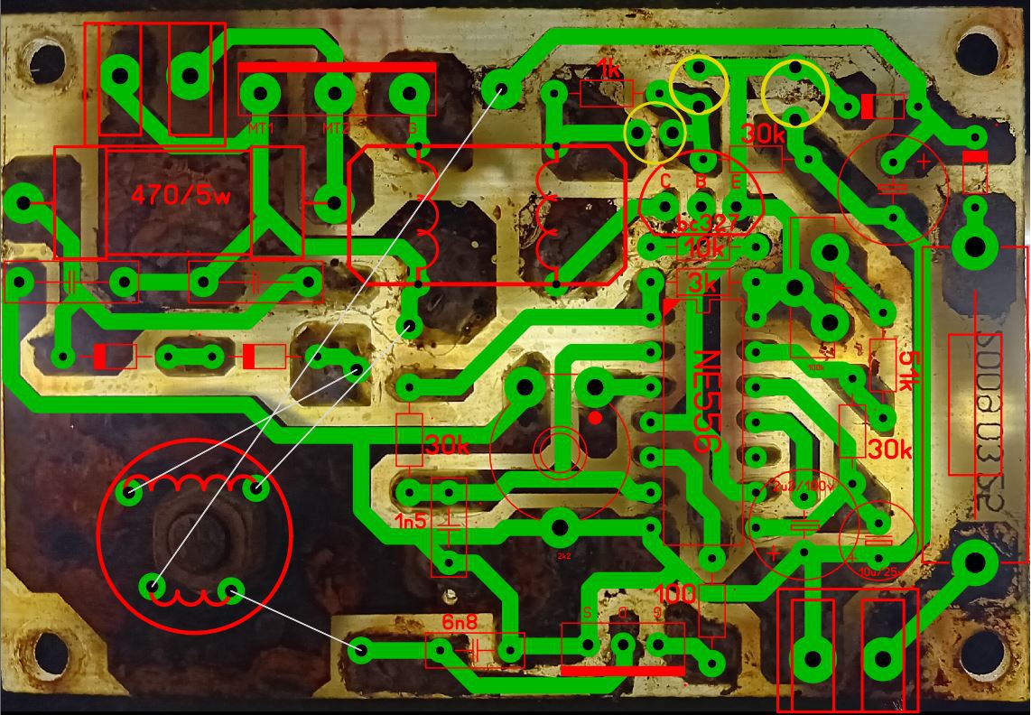

Sziasztok! Javításra hoztak egy árvízkáros villanypásztort, ami NE556-al van megoldva. Sajnos a nyák több helyen sérült, alkatrészek leestek. Elkezdtem visszarajzolni, de a sárgával bekarikázott alkatrészek hiányoznak. A tirisztor vezérlő tekercsre se tudom hogy kerülhetett el a test Aki látott már ilyet vagy akar tippelni szívesen venném! Előre is köszönöm! (Lehet hogy a 400v-os rész se jó, mert ott eléggé mérhetetlen volt minden, pl a két kondi se biztos hogy így van kötve)
(#) kila válasza kokozo hozzászólására (») Okt 12, 2024 /
Szia! A triac 800V16A, az 1k-az valójában 100ohm, utána LED, a következő, 2,2 µF/25V, és végül 470µF/25V.
(#) kokozo válasza kila hozzászólására (») Okt 12, 2024 /
Köszönöm! Így gondoltad?
