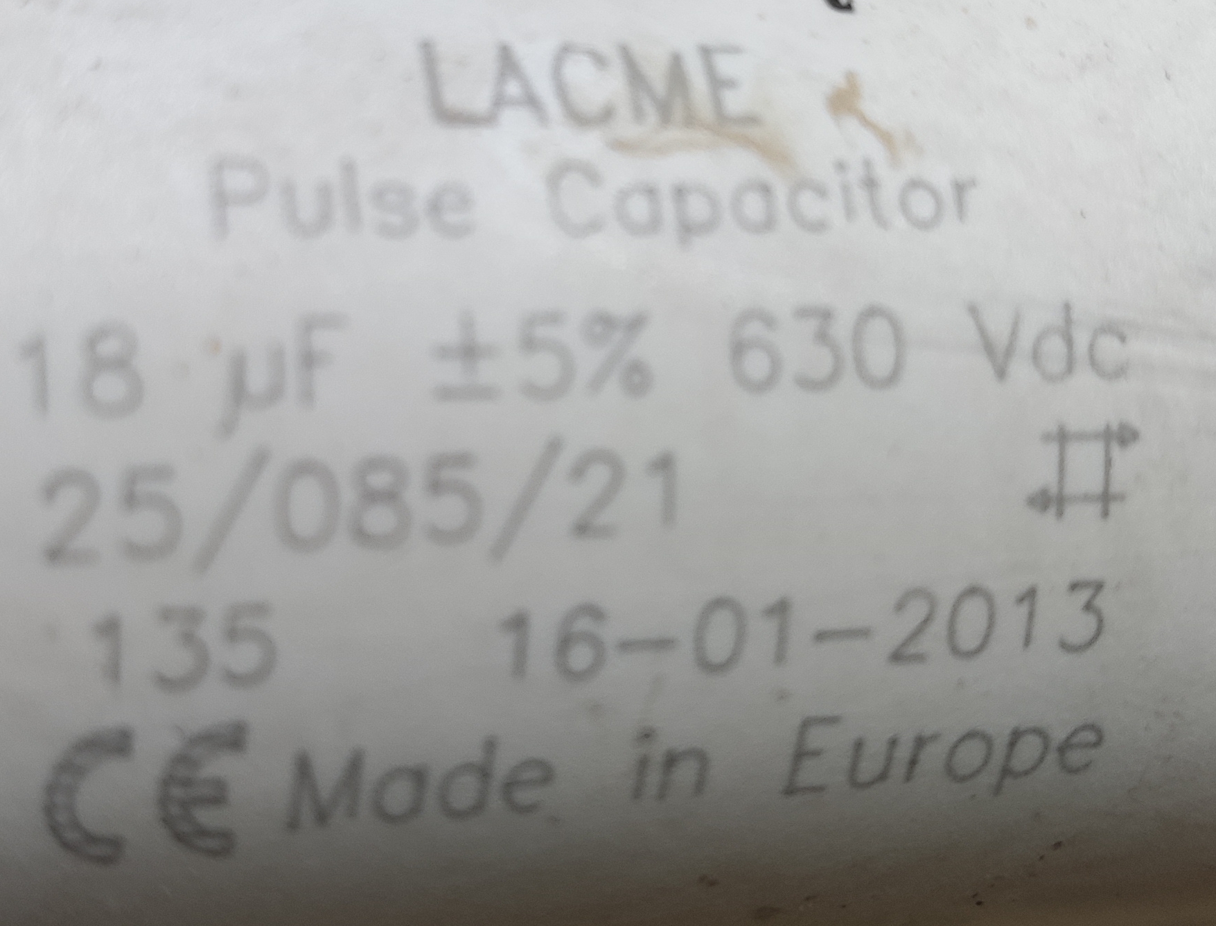

(#) IMi hozzászólása Okt 20, 2024 /
DC pulse kondi helyett
A képen látható kondi helyett mit ajánlotok?
Egy gyári pásztorban van, ellepte a víz, (most) szerencsére a tarfó is és a panel is kivan öntve gyantával.
A kondit is csak azért cserélném, mert kapcitásának csak a felénél jár.
Ez a típusa a pásztornak : Bővebben: Link
(#) kaqkk válasza IMi hozzászólására (») Okt 20, 2024 /
„A képen látható kondi helyett mit ajánlotok?”
18 mikrofarad 630v os kondenzátort vegyél helyette .
A hozzászólás módosítva: Okt 20, 2024
(#) mex válasza IMi hozzászólására (») Okt 20, 2024 /
A kondenzátort is valószínűleg a villanypásztor gyártó számára készítik, (erre utal a felirat),úgyhogy ha lehet eredetire kellene cserélni.
