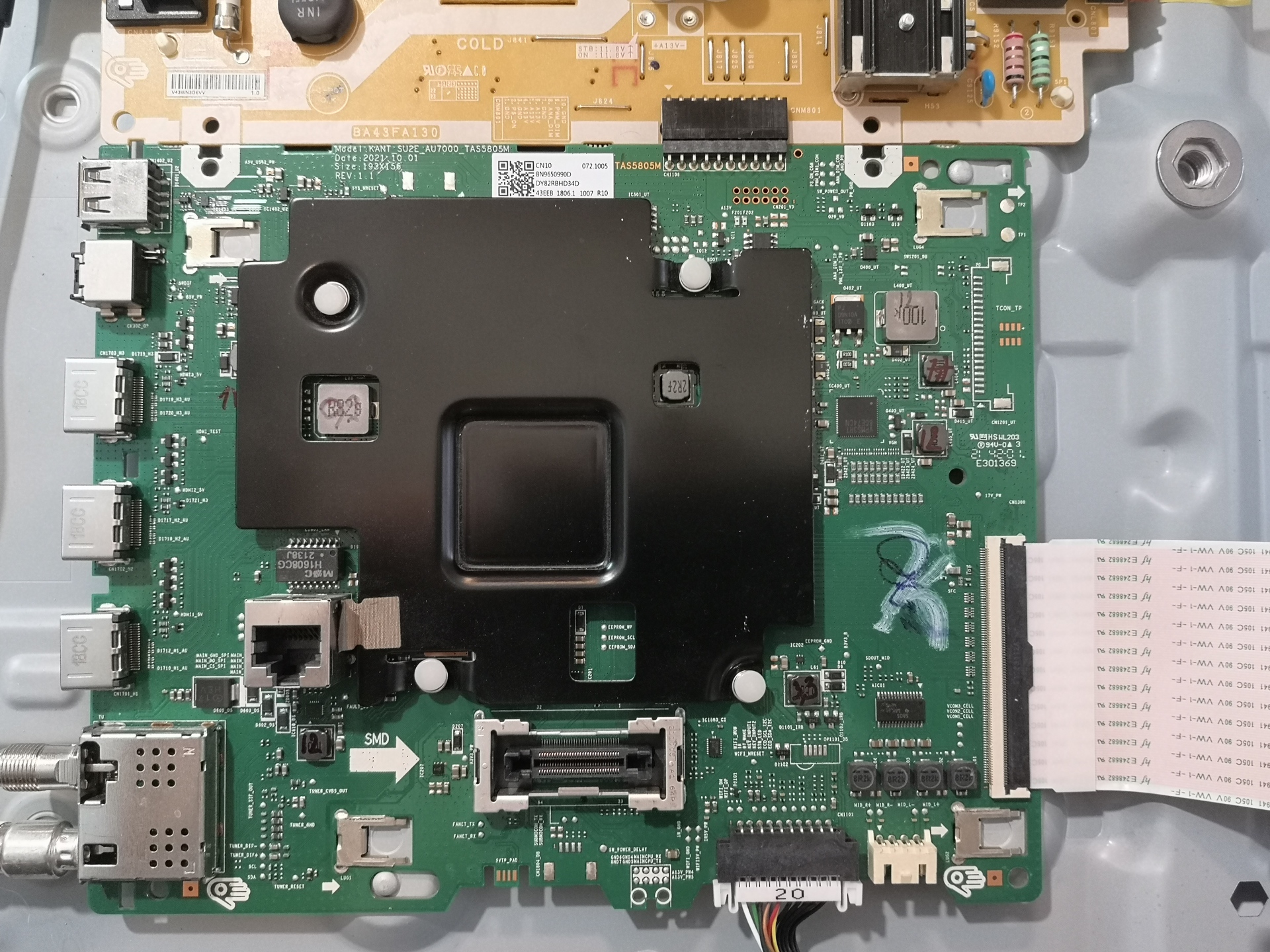

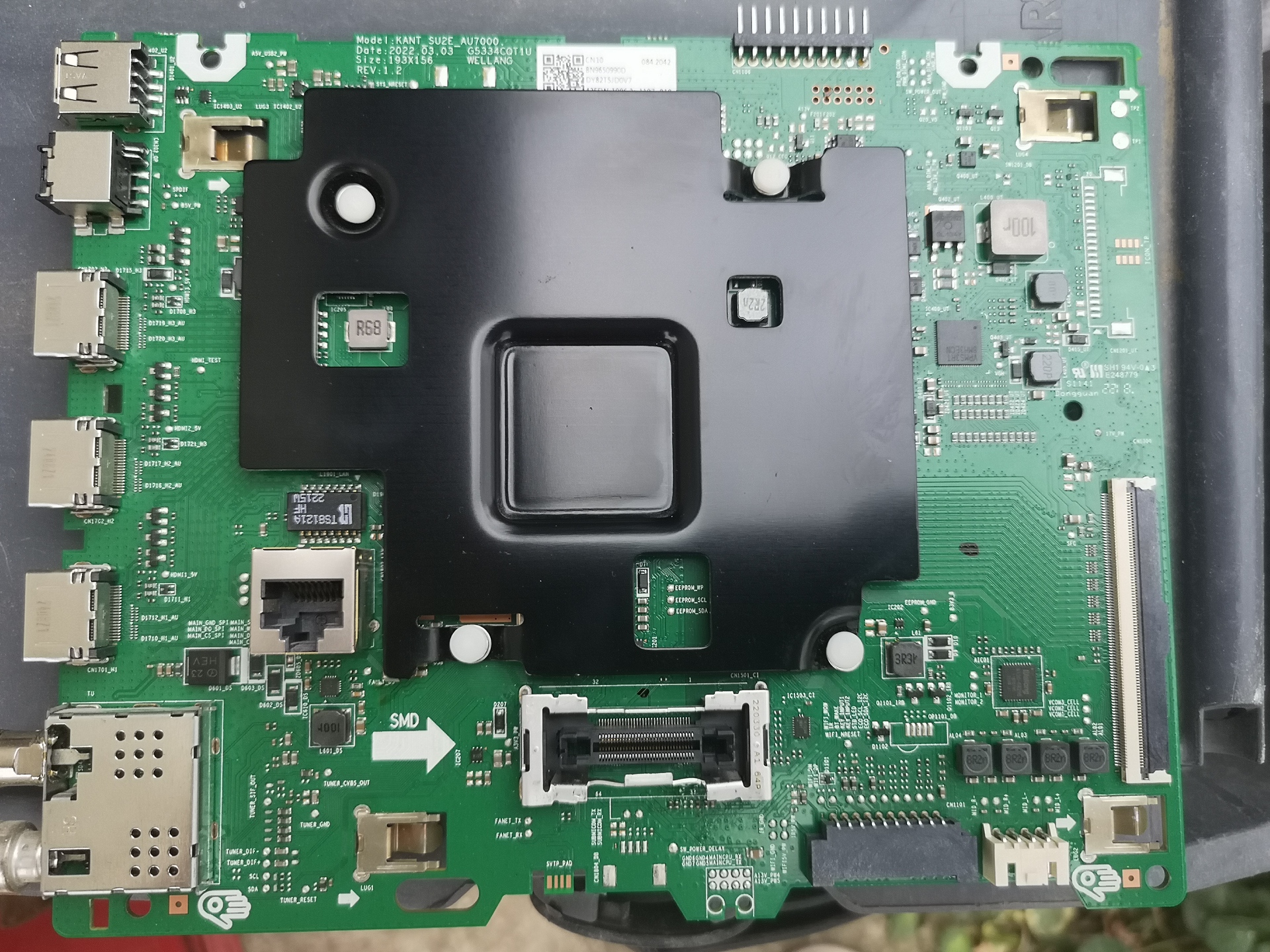

(#) soos csaba hozzászólása Szept 26, 2024 /
Kaptam egy Samsung UE43AU7172U tévét aminek a main board-ja tönkre volt menve, ugyan is nem kapcsolt be a tévé (egyes pontokon nem voltak meg a feszültségek, és nem tudtam rá venni hogy el induljon).
Rendeltem az internetről egy hozzá való main board ot, igy most be kapcsol a tévé, és van kép is, csak a kép valamiért zöldes és vannak benne csikok is, valamint mint ha meg lenne nagyobbitva a kép is (zoom).
A main board neve: KANT_SU2E_AU7000 (BN9650990D).
A TV képernyőjének a neve: ST4251D01-B-2X-2
Az új panel az amelyik most hozzá van csatlakoztatva a tévéhez, mellékelek egy pár fotót a panelekről és a tévéről is.
A kérdés az volna hogy ki küszöbölhető ez a probléma vagy sem?, ha igen akkor hogyan lehetne meg oldani?
Arra tudok gondolni hogy a main board nem kontabilis a tévé képernyőjével.
(#) kadarist válasza soos csaba hozzászólására (») Szept 26, 2024 /
Szervizmenüben be kell állítani a mostani LCD-hez. Lehet, hogy más méretű/típusú volt az eredeti.

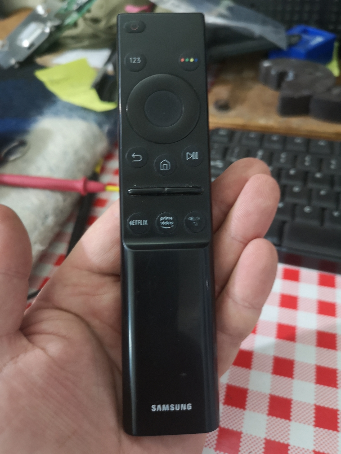

(#) soos csaba válasza kadarist hozzászólására (») Szept 26, 2024 / 1
A helyzet az hogy ennek a tévének ilyen a távirányitója mint ami a képen is látszik.
EZT a videót leltem ahol mutassa hogy melyik gombokat kell meg nyomni ahhoz hogy be tudjunk lépni a szerviz menübe MUTE > UP > DOWN > ENTER/OK csak az a helyzet hogy nekem nem akar működni!

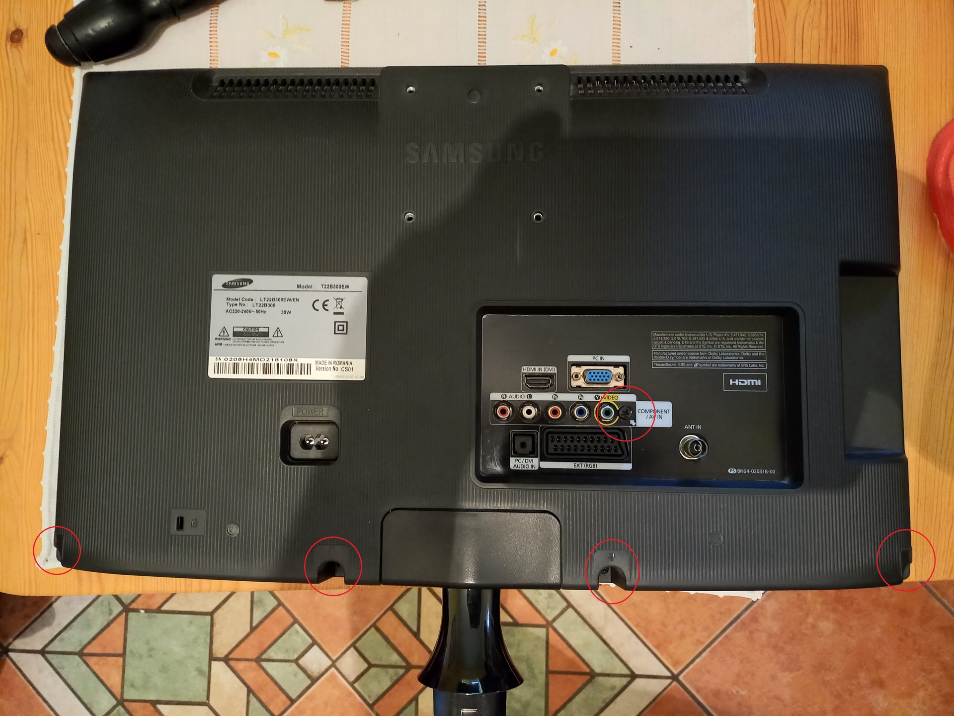

(#) GARFIELD13 hozzászólása Szept 26, 2024 /
Valaki esetleg szedett már szét ilyen Samsung LT22B300EW/EN monitor/TV-t?
Az 5 db jelölt csavar kiszedése után hogyan kell a hátlapot óvatosan lepattintani vagy leszedni?
A felső rész nem igazán enged viszont szeretném sérülés nélkül szétbontani, hogy össze is lehessen majd rakni.
A táppanelhez kellene eljutni benne.
A segítséget előre is köszönöm.
Köszönettel

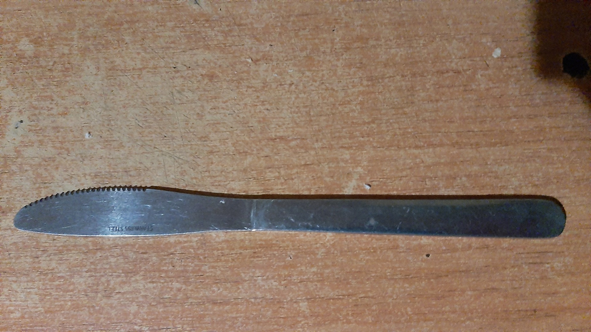

(#) szs válasza GARFIELD13 hozzászólására (») Szept 26, 2024 /
Ahol a lába van, ott a takarólemez alatt lehet még két csavar.
És utána is lehet, hogy "meg kell késelni", azaz lapos fémdarabbal körbe kipattingatni a keretet.
Azert nevezem késelésnek, mert az ebédhez használatos rántotthusivágó kés vált be nekem
A hozzászólás módosítva: Szept 26, 2024
Sajnos továbra sem tudok be lépni a tévé szerviz menüjébe.
(#) FAZ1 válasza szs hozzászólására (») Okt 14, 2024 /
Jó (de inkább jobb) arra egy régi telefonkártya vagy bankkártya. Az nem annyira kemény mint a kés.
(#) uniman válasza FAZ1 hozzászólására (») Okt 14, 2024 /
...vagy még jobb ilyennel!
(#) img válasza soos csaba hozzászólására (») Okt 14, 2024 /
Egy másik Samsung TV normál távirányítójával is megpróbáltad?
A hozzászólás módosítva: Okt 14, 2024
(#) soos csaba válasza img hozzászólására (») Okt 14, 2024 /
Szia img!
Igen meg próbáltam, de úgy sem működött, de amúgy is már lényegtelen a dolog mert már nincs nállam a tévé.
Esetleg a jövőre nézve: IR Service Remote by Wolfgang Niemann
(#) soos csaba válasza img hozzászólására (») Okt 14, 2024 / 1
Köszönöm az infót!
