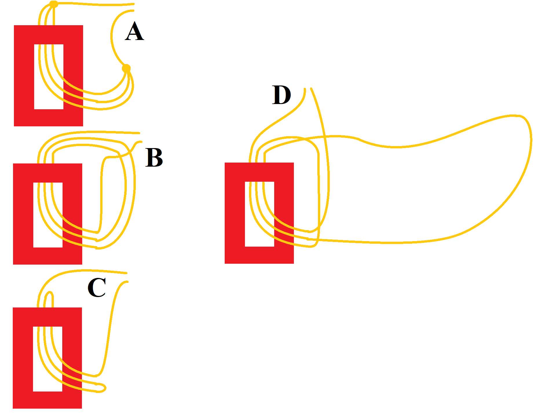

(#) lazsi válasza compozit hozzászólására (») Okt 2, 2024 /
Egyszerűbben megfogalmazva:
Adott egy zárt hurok, vagyis egyetlen menet. Az ebben indukált feszültség nagysága egyenlő a hurok által közrezárt felületen áthaladó fluxusváltozás sebességével.*
Ui = - dϕ / dt
Ha ez a kör szorosan körbeveszi a vasmagot, vagy éppen 1 méterre van tőle, de azon kívül nincs más változó mágneses tér, akkor pontosan ugyanakkor feszültséget kapunk.
A trafónak vasmagon kívül is van a mágneses tere. DE az sokkal kisebb, mint a vasban lévő tér. (Ezért létezik pl. légmagos trafó... De azt nem szokták energiaátvitelre használni.) Tehát nem igaz, hogy a trafó mágneses tere CSAK a vasban van és NINCS a levegőben. De az igaz, hogy (a vasmag anyagától, a frekvenciától, meg még pár egyéb dologtól függően) mondjuk a vasmagban van a mágnestér 99.9%-a, a levegőben meg az 0.1%-a. Vagyis a levegőben lévő rész elhanyagolható. (Vagy nem, de akkor az problémát okoz és ezért leárnyékoljuk a trafót...)
* A fluxusváltozás sebessége egyrészt jön a hálózati frekvencia 50Hz-éből, másrészt a primer tekercsből származó gerjesztés (leginkább áram és menetszám) nagyságából. (Ez adja az adott trafóban az egy menetre eső feszültséget, tervezéskor a voltonkénti menetszámot.)
Tehát az indukált feszültség nagysága nem azon múlik, hogy az oszlopok közötti levegőben hányszor megy át a vezeték, hanem azon, hogy a vasmagot hányszor kerüli meg teljesen!
De gondold meg a következőt! Adott egy rúd alakú vasmag. Nincs két (több) oszlop. Nincs ablak, amit körbevesz a vasmag. Ezen van egy primer és egy szekunder tekercs. Ugyanúgy (na jó, kicsit rosszabb hatásfokkal...) működik trafóként, mintha lenne zárt O alakú vasmagja!
Nézd meg a csatolt képet! Hány menet van az A, a B, a C és a D rajzon?
(Segítségül: mindegyiknél 3x megy át a vezeték az ablakban!)

A=1 Attól, hogy párhuzamosan kötöd a drótokat, még egy menet marad. Csak nagyobb terhelhetőséggel.
B=3
C=1 Csinálhatsz kurflikat, ahol a visszamenő drótban ugyanaz a feszültség fog indukálódni, csak ellenkező irányban, tehát ott nulla feszültség ébred.
D=3 A kilógó dróton nagyobb feszültség fog esni a szórási induktivitás miatt.

Nincs fél menet. Három oszlopos trafónál ha átdugod a vezetéket a bal oldali ablakon az 1 menet a bal szélső oszlopra, ha a jobb oldali ablakon dugod át, akkor az 1 menet a jobb szélső oszlopra. A középsőhöz át kell dugnod a bal majd vissza a jobb ablakon.
A középső oszlopon lévő oda-vissza másképpen nézve 1 menet a bal szélső oszlopon (piros) sorbakötve 1 menettel a jobb szélső oszlopon (zöld) kezdet-vég. A középső oszlop feszültsége a két szélső vektoriális összege (kék) ezért a középső oszlop feszültsége is pontosan annyi mint a bal vagy jobb magában, fázisa pedig mindkettővel 120 fokot zár be.
A középső oszlopon tudsz bal átdug-jobb vissza-bal megint átdug, ekkor a feszültség ott nagyobb lesz, de két piros vektor adodik 1 zöldhöz, amivel elrontod a fázisviszonyt, nem 120 fok lesz. Ilyent nem csinálunk.

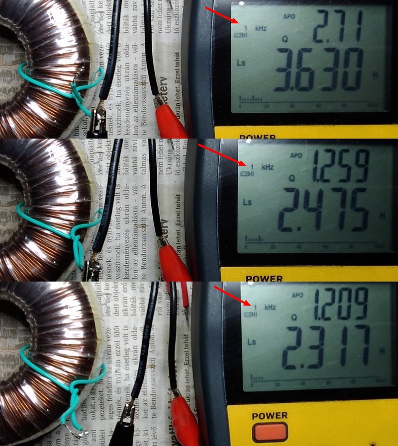

Most jöttem haza, próbáltam és most nem volt markáns különbség. Csináltál valamit a műszeremmel, míg nem voltam itthon?

(#) Ge Lee válasza compozit hozzászólására (») Okt 3, 2024 /
Kimentem az esőbe, de csak mert más miatt is ki kellett. Rajzoltam is egy skiccet felülnézetben a mérésről hogy másoknak is egyértelmű legyen. Na szóval, nincsen fél menet a 3 oszlopos trafón sem, meg semmilyen trafón sem. Ha átdugom a mag ablakán a huzalt, akkor az 0,4V akkor is ha csak át van dugva, és akkor is ha vissza is van húzva, és ugyanígy van mindhárom oszlopon, azaz mind a 3 oszlopon egyformán 0,4V mérhető a dróton.
Ha csinálok még egy félhurkot, azaz újra metszem vele az ablakot akkor dupla feszültség lesz a dróton, akkor is ha csak átdugom és akkor is ha vissza is hurkolom, és egyformán mindhárom oszlopon.
Ennek a trafónak csillagba van kötve a primerje de ez itt most lényegtelen. Tehát a menetszámok és a feszültségek is megegyeznek mindhárom oszlopon, nincs semmiféle olyan anomália mint a kérdéses trafó esetében.

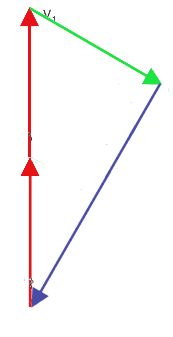

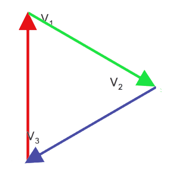

(#) majkimester válasza Ge Lee hozzászólására (») Okt 3, 2024 /
A dupla feszültség az tényleg dupla volt vagy inkább csak 1,73x ?
A fenti vektor ábrámból csak 1,73x jön ki.
Ha visszahurkolod akkor 2x.
