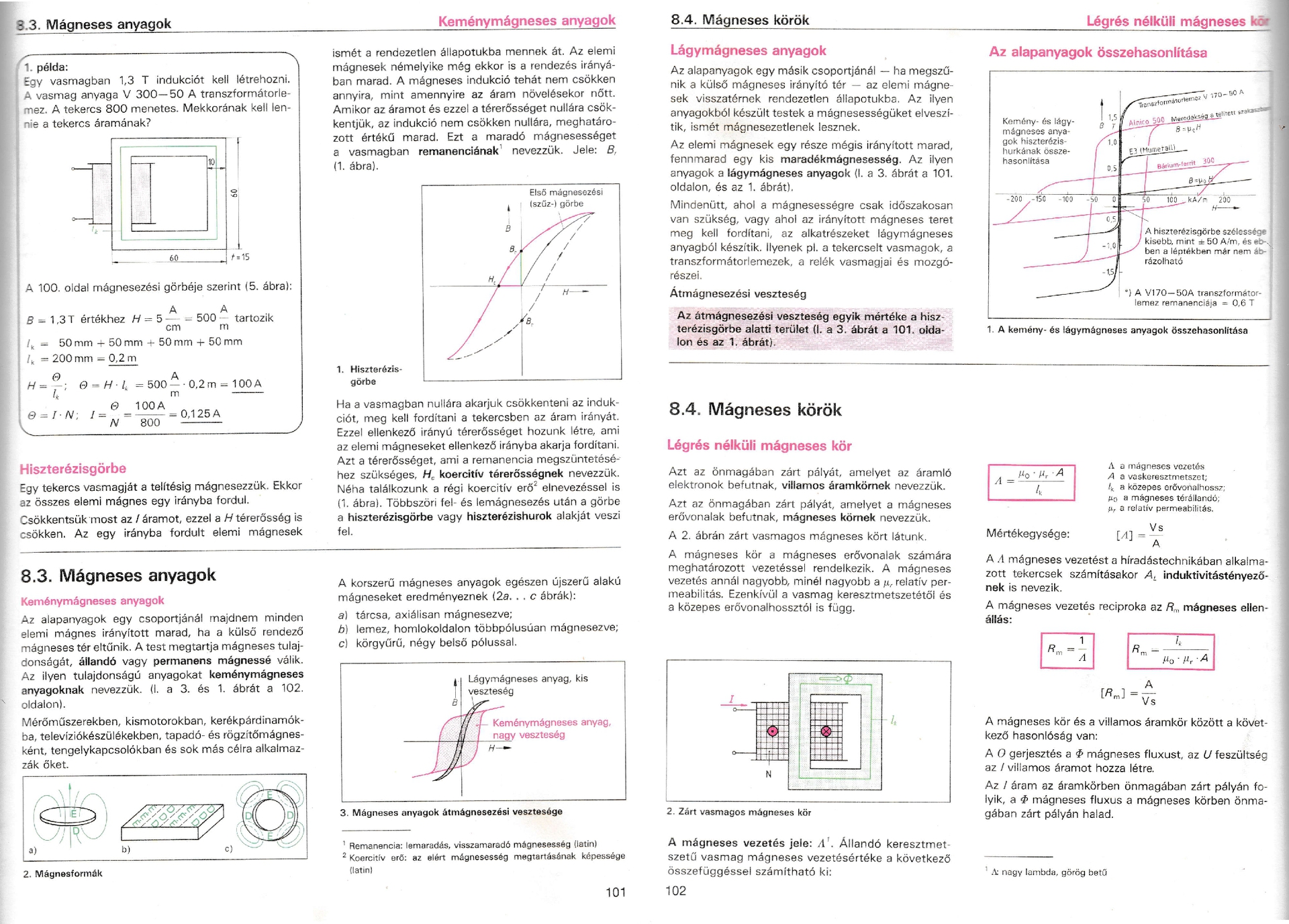

Szinuszra az indukált feszültség Ueff = 4.44 * B * A * f * N
Ebből a 4,44 a 2 * PI / gyok 2 ami szinuszra a formatényező. Sima négyszögre 4-el számolnak, a te lépcsős esetedre meg kellene határozni a formatényezőt, és ezután magad is behelyettesítheted. Különösebben nem érdkel a konkrét végeredmény, de ha érdekel majd foglalkozol vele. Mágneses térCsak úgy brahiból beszkenneltem a "világ egyik legjobb könyvéből" az idevonatkozó részt.Legalább egy órát görcsöltem vele. Érdemes átnézni, tanulságos és érdekes.
