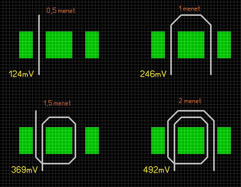

(#) Ge Lee válasza majkimester hozzászólására (») Okt 3, 2024 /
Most komolyan. Szöveget is írtam és még mellé rajzoltam is. Mi az ami még ezek után sem egyértelmű? Nem azt írtam, hogy 1,xyz hanem azt, hogy dupla. A képre is oda van írva. Ráadásul direkt analóg műszert vittem ki, hogy még véletlenül se lehessen a digitmultira fogni egy kétes eredményt.
(#) majkimester válasza Ge Lee hozzászólására (») Okt 3, 2024 /
Csak az a nem egyértelmű, hogy ellentmond a vektorábrámnak, de ahhoz fázist is kellene nézni. Mindegy, hagyjuk.

(#) compozit válasza Ge Lee hozzászólására (») Okt 3, 2024 /
Nos, ha jól gondolom, akkor fogtál egy 3f trafót, megtápláltad a 3 primert és nézted az egy szál dróton indukálódó feszültséget. Csak én nem ezt javasoltam, hanem hogy Bakman tegyen a középső oszlop primerjére feszültséget és úgy mérje az egy-, vagy fél menetet. Ilyenkor a 3f trafó úgy viselkedik, mint egy 1f, csak feleslegesen nagy a keresztmetszete a köpenynek. Tehát, csinálj egy ilyet, ha érdekel.
Csináltam videót, szkóppal megnézve, de nem tudom kivenni a telefonomból a képet. Holnap megismétlem, talán túl nagy volt a felbontás, legalábbis ezt írta ki a gmail. ( HD ) Egyébként nagyon szépen látszik, hogy fél feszültség van, tehát, létezik a fél menet. Holnap megláthatod.
Az, hogy a te mérésed, mind a 3f megtáplálva mit jelent, nem tudom ( egyenlőre ), említettem is, hogy a gerjesztések vektoriálisan alakulnak ki. Szóval, az talán bonyolultabb.

(#) Ge Lee válasza compozit hozzászólására (») Okt 4, 2024 /
Na most ezt nem értem, illetve értem is meg nem is, mert eddig nem figyeltem fel rá. Mégis van fél menet. Fogtam egy közönséges EI trafót ls és mértem rajta az aneng-gel sorban 0,5-1-1,5 és 2 menetnél. A feszültségérték pedig éppen úgy emelkedett ahányszor a huzal elmetszette az ablakot.
De ez épp emiatt csak a köpeny típusnál van így, se a gyűrű se a mag típusnál nincs, mert ott csak egyszer metszi el akár fél akár 1 menetről van szó.
Én csak a periódus felével számoltam úgy is jó a végeredmény, tehát +/-100V helyett 100V, +/-0,2T helyett 0,2T és a 20us az aktív félperiódus ideje.
