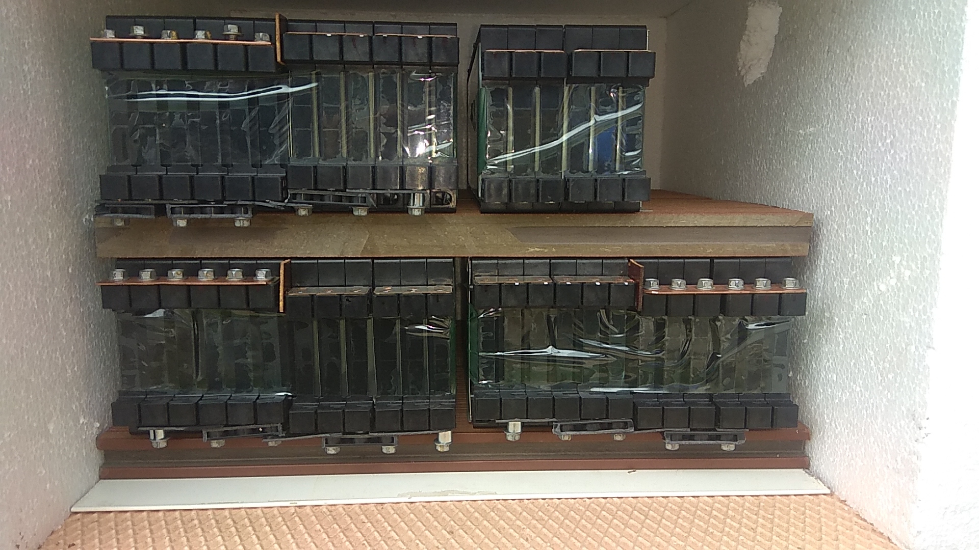

Tasakos akkumulátor pozíciójaSziasztok!Lassan, de haladok az akkupakk beüzemelésével. Most tokozni szeretném, viszont felmerült a kérdés, hogy ezeknek a celláknak nem árt-e, ha nem fektetve lesznek mint az autóban, hanem oldalára lesz állítva a pakk? Így jobban elférne. Azért kérdezem, mert a pouch celláknál elvileg kritikus a nyomás, így viszont a gravitáció elkezdni az élénél nyomni.
Pouch celláknál a nyomás valóban kritikus de ha satuba teszed is dagad és soványodik. Erre a terezés során hagynak helyet, mármint a cella tervezői.
Beépítés, elhelyezés, pl. az enyémek a kocsiba gyárilag az élére állítva helyezkednek el. És nálam is így lettek beépítve a helyükre, mindenféle szorítás nélkül.
Ez nem hyundai kona csomag? A fekete műanyag keretről nekem arra hajaz.
A hozzászólás módosítva: Okt 7, 2024
Szerintem nem.
Azokon amikkel eddig találkoztam, pár 100 darabbal rajta van a pontos név típus és hogy az LG gyártotta.
Szerintem meg de, azok Kona cellák és az LG gyártja, LGY E63B vagy valami ilyesmi a típusa, neten van hozzá gyári doksi is.
Nekem marad a komplett modul, csak egyedül az kérdéses, hogy mindenképp fektetve kell elhelyeznem, vagy oldalára állítva is lehet? Utóbbi módon jobban elfér.
Látom, hungarocellel szigetelt dobozt kaptak. Fűtöd őket télen? |
