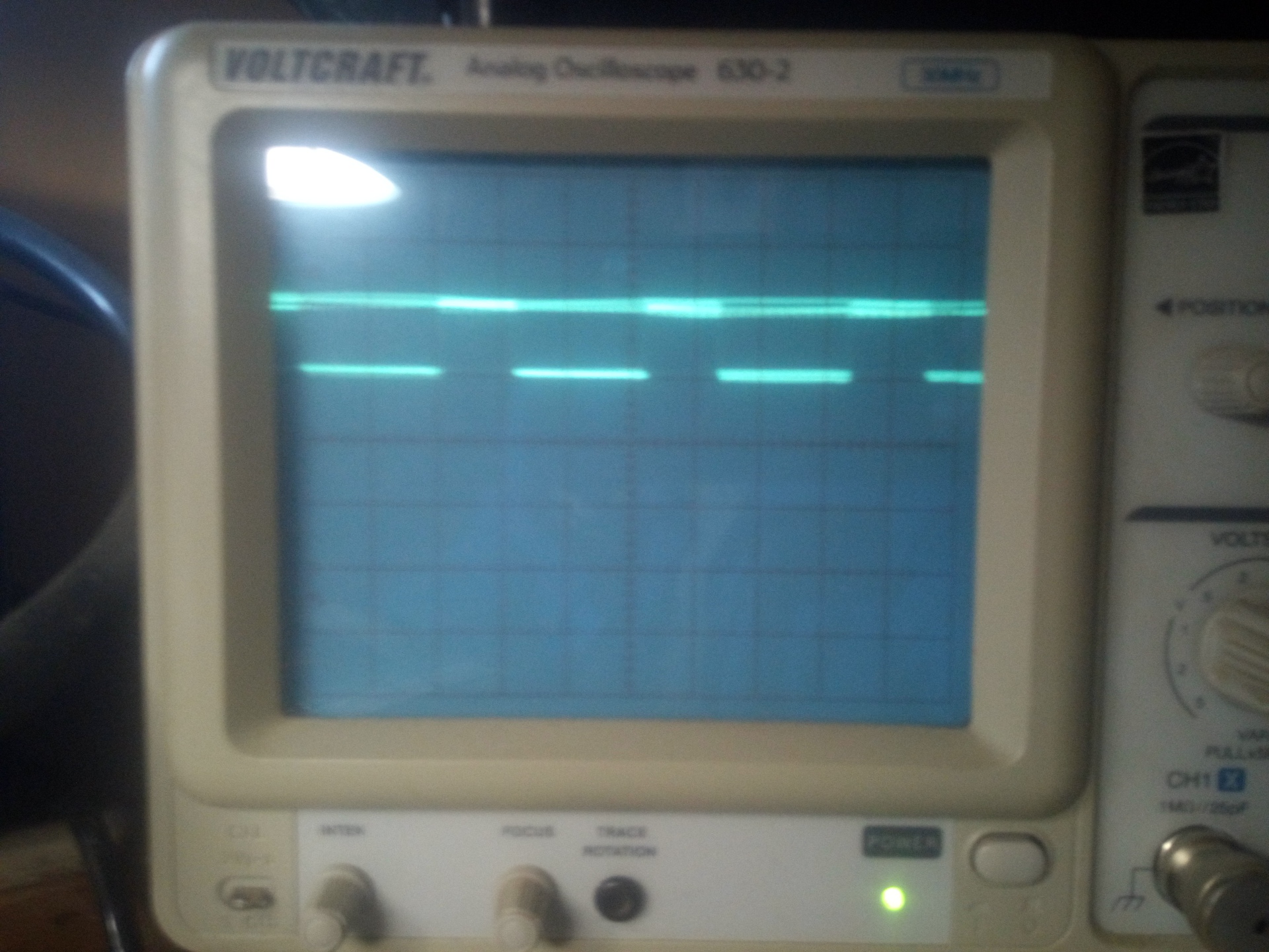

Rátapintottál a lényegre. Ránéztem szkóppal és ott a négyszög a tápon. 1,25KHz el szaggassa rá a magasabb tápot mikor az alacsony "kezd elfogyni". A 120 V ra rászaggat 170 V ot kitöltéssel vezérelve mint a PWM. Tehát ahogy elér egy kivezérlési szintet nyissa a magas tápot. Rögtön állandó feszültségen 170 Volt, csak kis kitöltéssel. Majd a kitöltést növeli a kivezérlés fügvényében. Viszont ránéztem a magas táp puffer feszültségére és kb 220 Volt ra esik be terhelés alatt. Hol van a maradék 220-170=50 V feszültség.?

Idézet: Tehát javítanám.„EE SYSTEMS V-2400 végfok javítás” Idézet: Ahogy írtam nincs meg a teljes tápfesz a végtranyókon teljes kivezérlésnél. 170 Volt a 220-240V hejett. Először csak multiméterrel mértem azért zavarta meg az 1,25KHz négyszög és nem mutatott helyes értéket, amire Reloop rájött. „Na az a kérdés hogy ezek az erősítők a teljes kivezérlésnél a magas tápot rá kellene küldjék a végtranyókra teljesen.?” Továbbra is kérdésem hogy miért nem hajtja ki a teljes magas tápfeszt a végekre hogy abból állítsa elő a kimenő jelet.?
Elnézést kérek egy banális hiba okozta a hibás mérést.
Az oszcilloszkópom függőleges erősítést állító forgógomb elvolt tekerve... Így nem kaptam hiteles feszültség értéket egyik csatornán. Fölcserélve a 2 csatornát jöttem rá a hibára. Megvan a teljes tápfesz a végtranyókon. Csatolok egy fotót. Alul az alacsony táp, fölül a magas 50V/osztásban. Azért továbbra is érdekel hogyan billen át ez a komparátor dolog, hogyan figyeli a feszültséget.. Meg még egy kis van. Egyik oldalon elég magas a nyugalmi áram1,2 Amper! Ezt kellene lefaragni. Meg a méricskélős másik oldalon bekapcsoláskor rögtön behúz a kimenő relé, nincs késleltetés. Ez gondolom száraz kapacitásból ered. A hozzászólás módosítva: Okt 4, 2024

Az LM311 komparátor összehasonlítja a kimenő jel pillanatnyi értékét az alacsony táppal. Ha lecsökken a különbség 3-5 V környékére, akkor átkapcsol a magas tápra.
