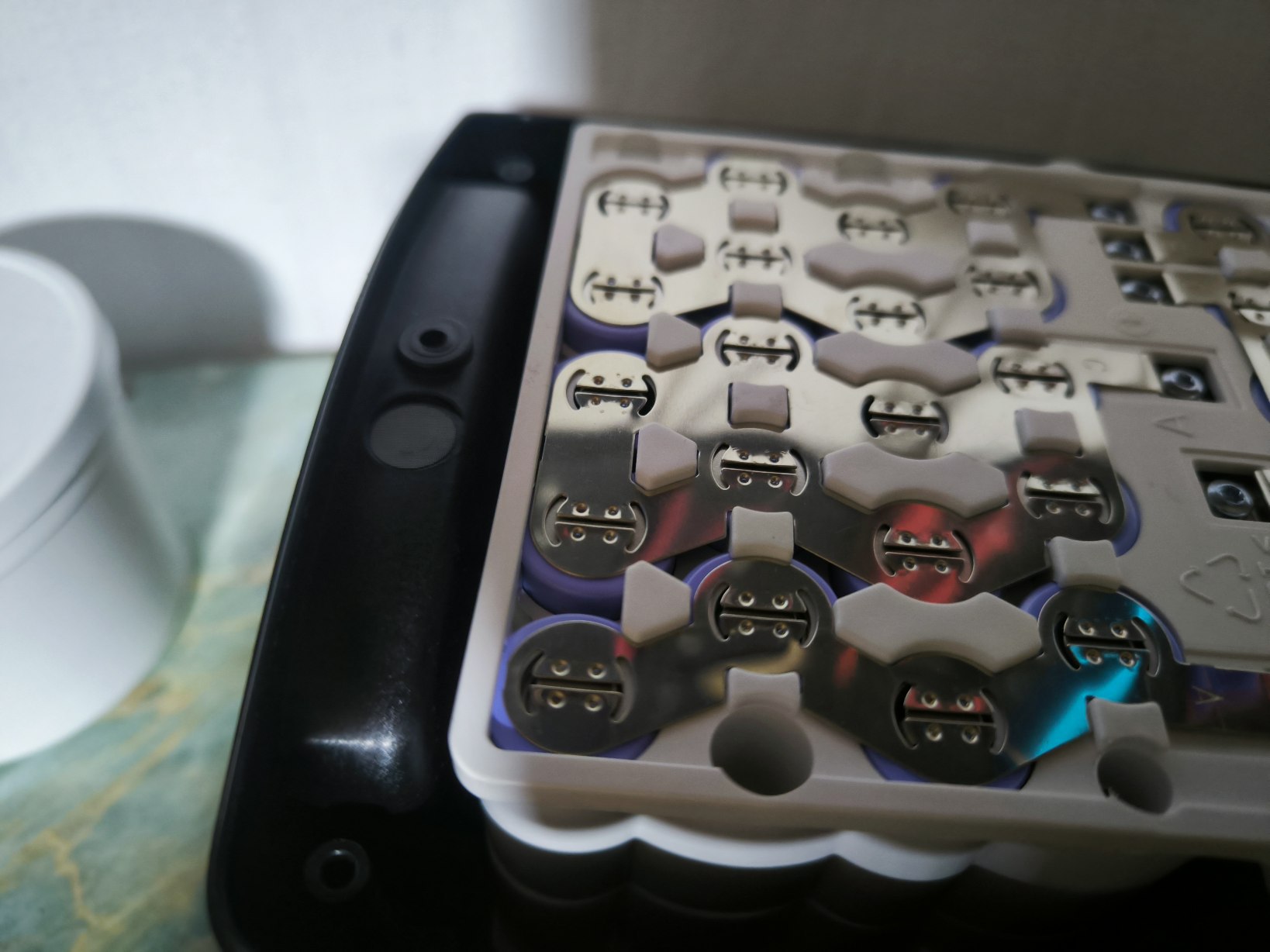

(#) Baxi válasza Régi motoros hozzászólására (») Szept 18, 2024 /
Köszönöm az instrukciókat.
Amennyire tudtam megbontottam, de cellák a ponthegesztés miatt nem tudtam kiszedni. BSM az kijött, azzal nincs gond ránézésre.
Az összes pak 4-esével nézve 0,3xxmV-on van. Most "blokkoként" próbálom bikázni DC-vel 0,5A-al (többel nem merem ). Viszonylag a 3V határig hamar felszaladt, utána belassul. Felhozom mindegyiket ~3.2V-ig utána rábízom a bsm-re / gyári elektronikára.

(#) Régi motoros válasza Baxi hozzászólására (») Szept 18, 2024 /
A 0,3xxmV az régen rossz. Ha felmegy mindegyik egyesével 3.2V-ra (a 0.5A megfelelő áramerősség), hagyd pihenni egy hétig, aztán ismételd meg a mérést cellacsoportonként a lemezek közt. Ha egy hét múlva is tartja ezt a feszültséget, akkor szerencséd van. Ha lesz közte olyan csoport, ami ismét alulmerültté válik, ismét töltsd fel a fél amperrel 3.2V-ra, azaz balanszírozd ki manuálisan.
Ha ez kész, tehát kibalanszíroztad manuálisan, akkor töltsd fel mindegyik cellacsoportot egyesével 4.0V-ra ez mehet akár már 4A-al is. Arra figyelj közben, hogy nem melegedik e túlságosan valamelyik cellacsoport, tehát töltés alatt semmiképp ne hagyd magára. Ha valamelyik csoport erősebben melegszik mint a többi, az valószínűleg zárlatos lesz, akkor mindenképp cserélni kell. A cellánkénti töltést akkor érdemes abba hagyni, ha a töltőáram a 4 cellánál kb 1A-ra csökken. Tehát a műveletet érdemes labortápról végezni. Ha nincs, akkor legalább egy ampermérőt köss sorba töltés közben így tudod biztosítani, hogy kb azonos szintre töltöd mindegyik csoportot.
Ha nincs túlmelegedő cellacsoport, így a második körben már nem szükséges várni, ha kibalanszíroztad DC-vel 4V-ra mindegyiket, utána töltheted a normál töltővel is, amíg nem jelzi, hogy teljesen fel van töltve. Ekkor kellene még egy hét állás után megmérni a cellacsoportokat, és megnézni mennyi feszültségkülönbség van köztük.
Ha töltés után minden cellacsoport tartja a feszültséget, egy darabig még használható a csomag, de biztos nem fognak annyit menni vele, mint eredetileg. És az is elképzelhető, hogy pár héten vagy hónapon belül ismét alulmerültté válik.

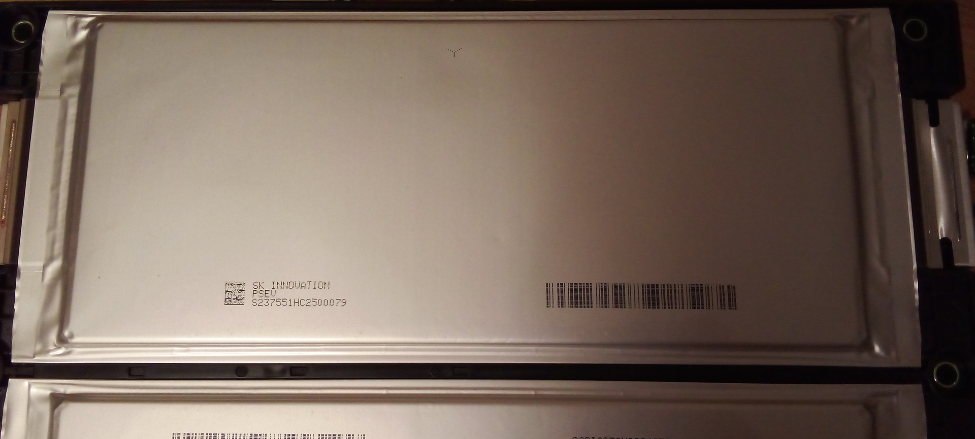

Milyenek ezek a cellák? Dobnál egy képet vagy típust?
(#) Villanymozdony válasza 444Tibi hozzászólására (») Okt 3, 2024 /
SK tasakos cellák, elvileg gyári állapotban tudtak 75 Ah-t. Majd kiderül, mit tudnak. Az alutasakra sajnos nincs sok adat nyomva, de jó lenne egy adatlap, ha esetleg valaki ismeri ezt a típust. Én nem találtam. NCM akkuk, nem vasfoszfátos.

Tasakos pouch cella. A kivezetéseket ne nagyon cibáld, nem tesz jót neki.
Ne is melegítsd vagyis a forrasztgatást nem kéne erőltetni. Gyárban ultrahanggal hegesztik a kivezetést, ez sajnos otthon nem kivitelezhető.
Én se ismerem, ilyet sose láttam még.
