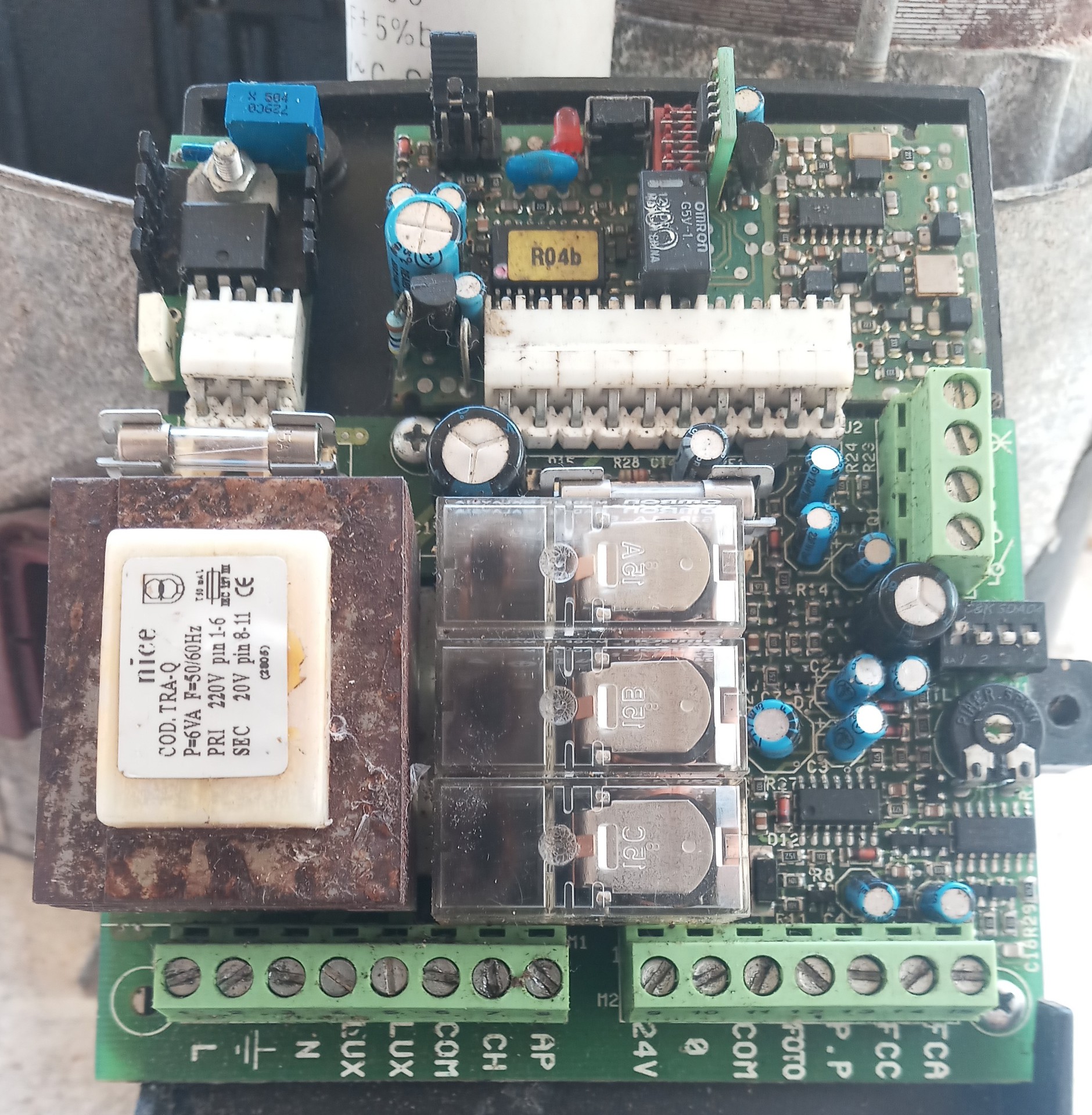

Köszi, bejött, Még sose volt ilyen gond, valahogy rákapcsolták véletlen, ráadásul még be-nem tanított menethosszal, előtte volt törölve. De mivel, még nem volt eltárolva menetidő, ezért nem engedte resetelni, pedig ez is alapra állt volna és akkor nem szívok vele. Érdekes, hogy pont a nyitási manővernél bukott el. Nice ROA37 vezérlőSziasztok!Infra sorompó csere közben szerelési figyelmetlenségből feltehetőleg rövidzár keletkezett, azóta a vezérlőpanel (nice robo 500) leállt (ledek nem világítanak, motor nem indul). Tudnátok javasolni olyan helyet, ahol meg tudják vizsgálni a panelt és javítani? Esetleg valamilyen "házi" praktikát, amivel a hiba jellegét tovább lehetne diagnosztizálni? Képet csatolok a vezérlőről, de nem tudom, hogy a kérdés szempontjából látszik e rajta bármi érdekes. Köszi, ha megnézitek.
Középen lévő biztosítékot csekkold le.
Első tippnek tökéletes volt, köszönöm. A biztosíték tuti cserés. Ha kicseréltem jelentkezem, remélhetőleg pozitív fejleményekkel.
Részleges a siker. A biztosíték csere után a vezérlő elindul, de az "ok" led másodpercenként villog. Ha jól olvastam ez azt jelenti, hogy a tesztelés során valamilyen hibát talált.
Igen, vaklárma volt
Az infra sorompón kellett a hatótávot módosítani, az zavart be. Most már minden szipi szuper. Elnézést a szerencsétlenkedésért és köszönet a hasznos tippekért! Nice Mhouse Kit GDSNice Mhouse Kit GDS (ebben a mini topic címben nem keres a kereső...)Egy barátom garázsnyitóját kellett javítanom. Az 5V-os stabilizátor előtti soros ellenállás elégett. Találtam jó minőségű képeket a neten, a színkód alapján 270Ω, sima 1/4W-os ellenállásnak nézett ki, valószínűleg nagyobb lehetett valójában. Kapott 2db 560Ω-ot párhuzamosan. A stab előtti és a kimenetén levő 47µF-os kondenzátorok nem voltak jók, az egyiknek 54Ω ESR-je volt. Ezek is cserélve lettek. Megkapta a panel a 24V-ot (magában az asztalon), a stab kimenetén meg volt a +5V, a működést jelző piros LED világított. A panelt visszaadtam, beépítette és működik...egy probléma van, azóta duplán kell nyomni a gombot, mindegy, hogy távirányító, vagy a garázson belüli fali, méghozzá adott időn belül. Valami resetelődött és ez egy biztonsági beállítás, vagy van valami hiba még? A hozzászólás módosítva: Okt 6, 2024
