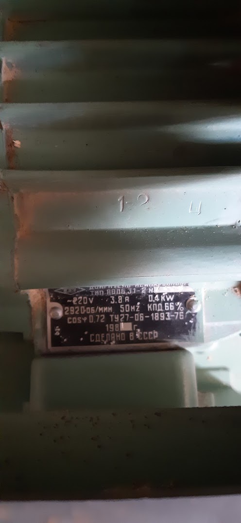

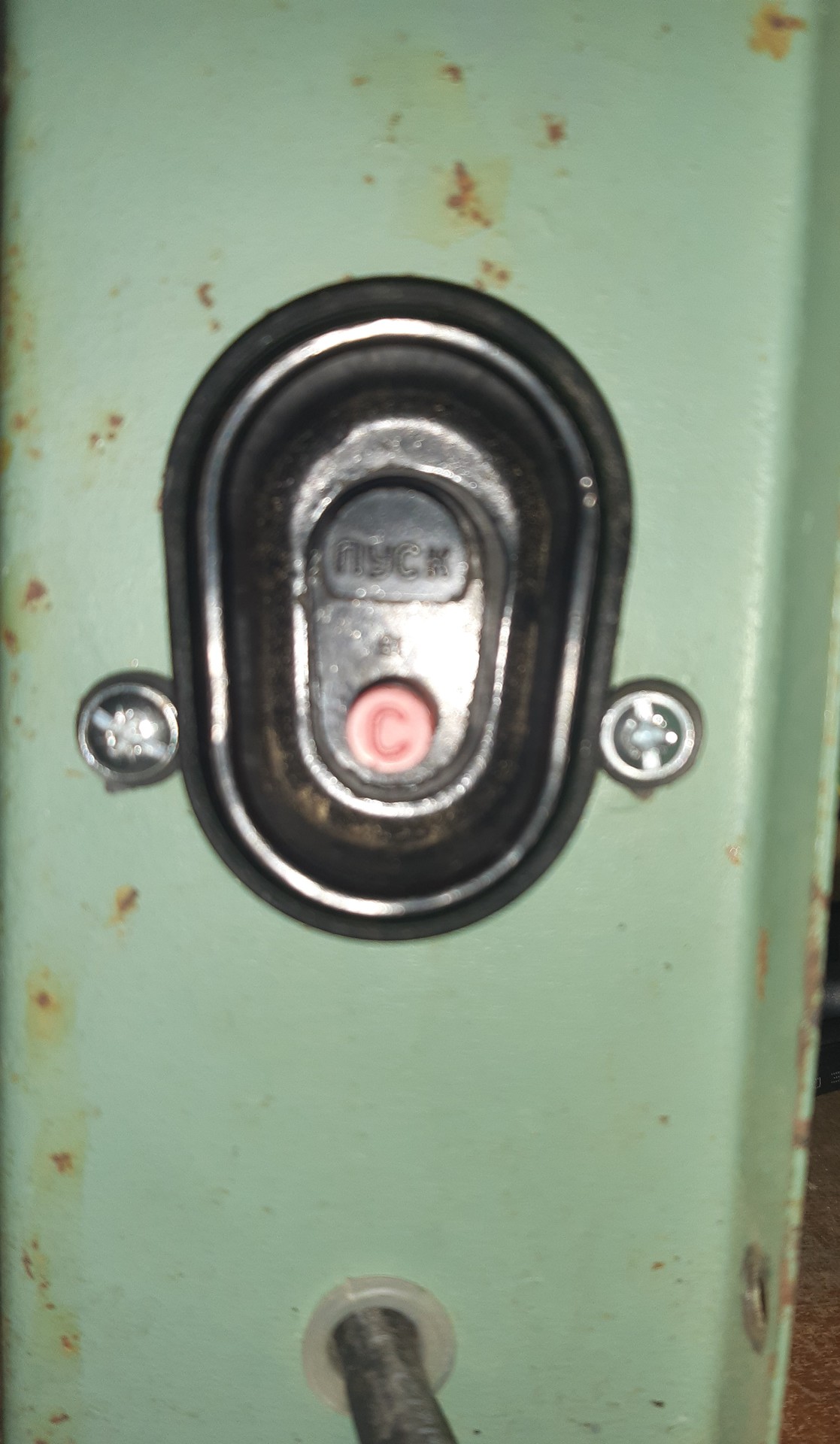

(#) nsándor80 hozzászólása Okt 15, 2024 /
Villanymotor-kapcsoló bekötése

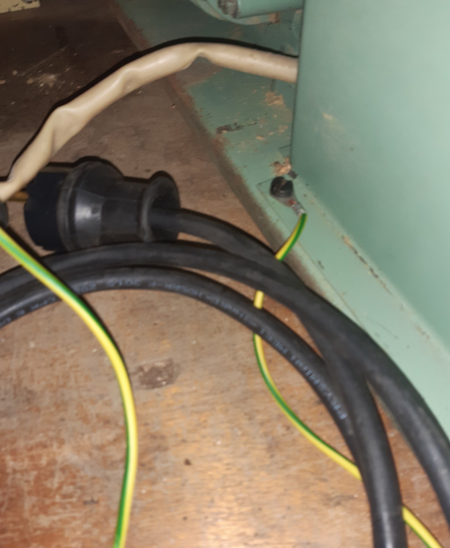

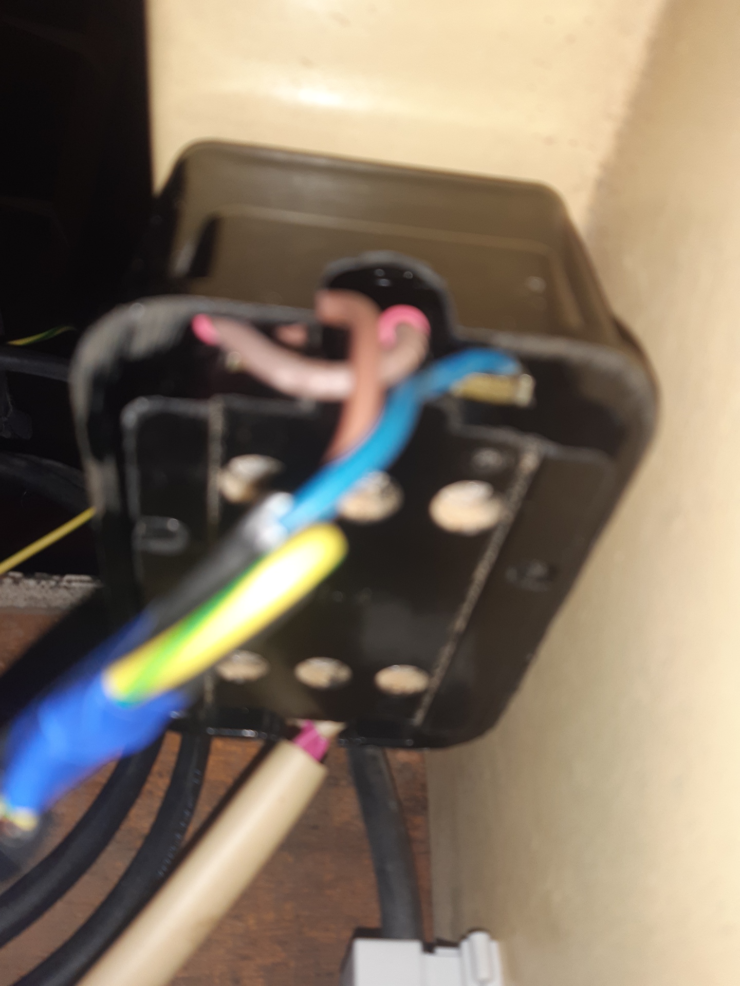

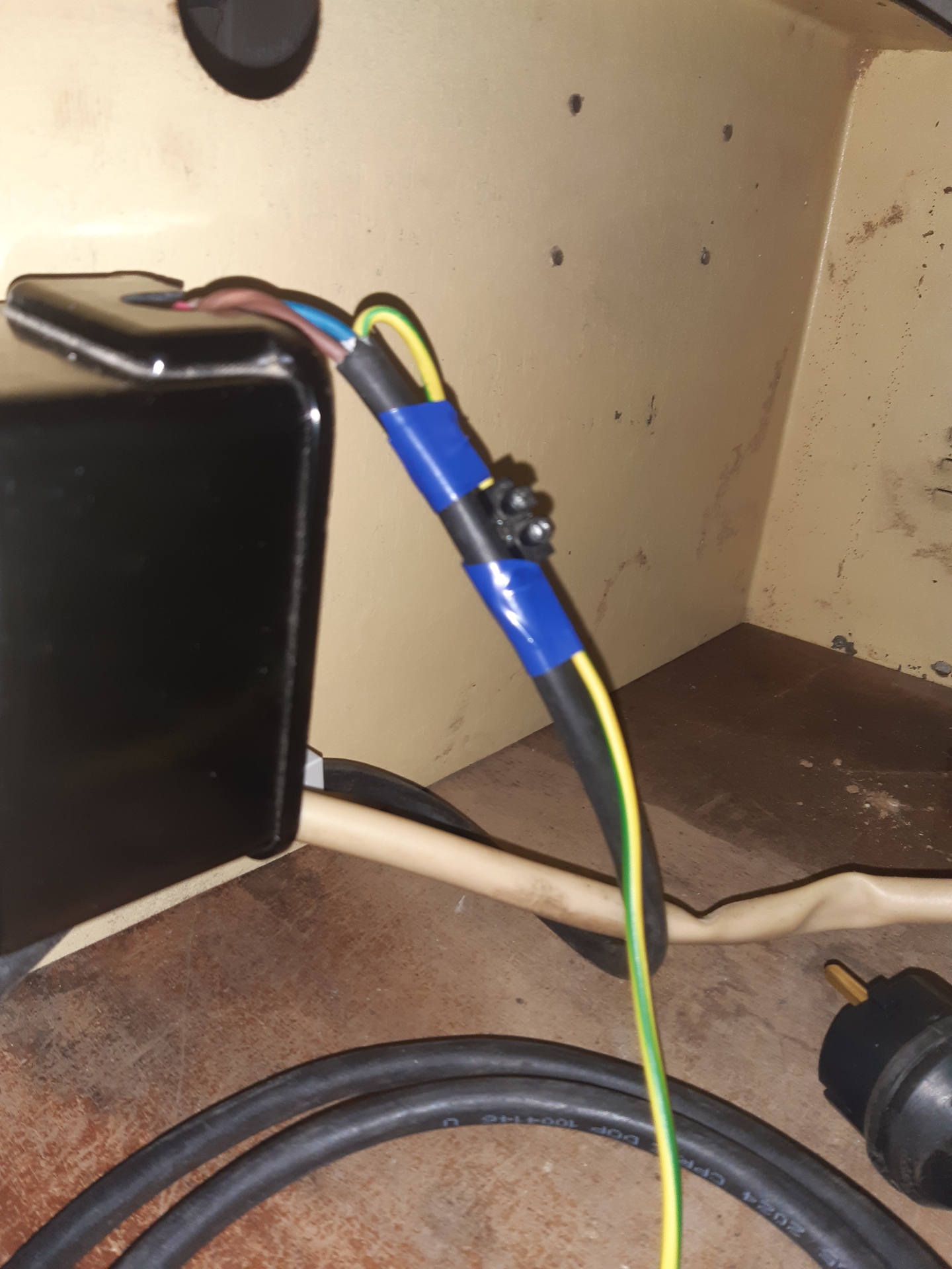

Üdvözlök minden tagot! A segítségetekre lenne szükségem régi Orosz villanymotor kapcsoló bekötéséhez! Vettem egy kombinált körfűrész-gyalugépet és nem tetszett nekem, hogy nincs földelés kötve rá csak egy fázis, nulla. Ezért vettem hozzá vezetéket, dugvillát ( gumisat ). Viszont nem tudom jól-e kötöttem vissza!? Segítsetek kérlek..

(#) Atis57 válasza nsándor80 hozzászólására (») Okt 15, 2024 /
Náluk régen ( s még ma is a 127v /220V földeletlen volt )
Nálunk a zöld/sárgát (védőföld? ) nem szokás a kapcsolón átvinni.Hanem kötvetlenül tovább egy sorkapocs ,Wago segitségévcel, a géptestre.

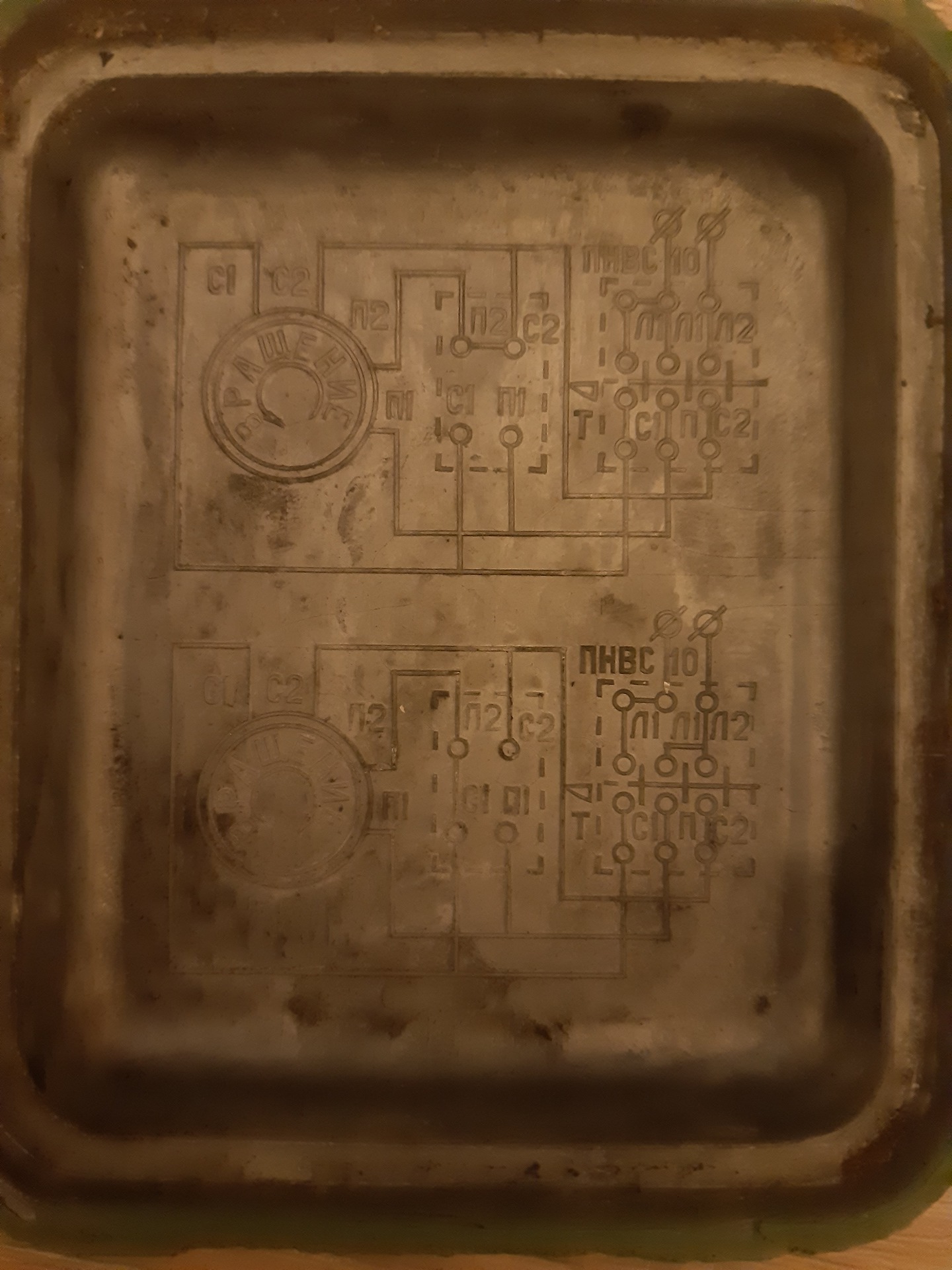

A rajzot nem tudtam kiböngészni ...igy nem mondok rá semmit se.
(#) Johnycorp válasza nsándor80 hozzászólására (») Okt 15, 2024 /
Földelést nem szabad átvinni a kapcsolón.
Ezzel egy újabb hibapontot, kötéshiba lehetőséget viszünk bele a védővezetőbe, védelembe.
Ráadásul ez a kapcsoló miatt még megszakítási pont is.
(#) nsándor80 válasza Atis57 hozzászólására (») Okt 15, 2024 /
A zöld/sárga föld vezeték nincs bekötve a kapcsolóba csak a képen úgy látszik. Azt úgy ahogy írod meghosszabbítva viszem tovább a géptestre.
Küldök képet még nemsokára..
(#) nsándor80 válasza nsándor80 hozzászólására (») Okt 15, 2024 /
Valahogy így gondoltam..A kapcsoló bekötésél van n1 n2 n3 és G1 G2 G2.. A szélső G2 direkt marad kapcsolsnál és a G1 de a középső G2 vissza enged..

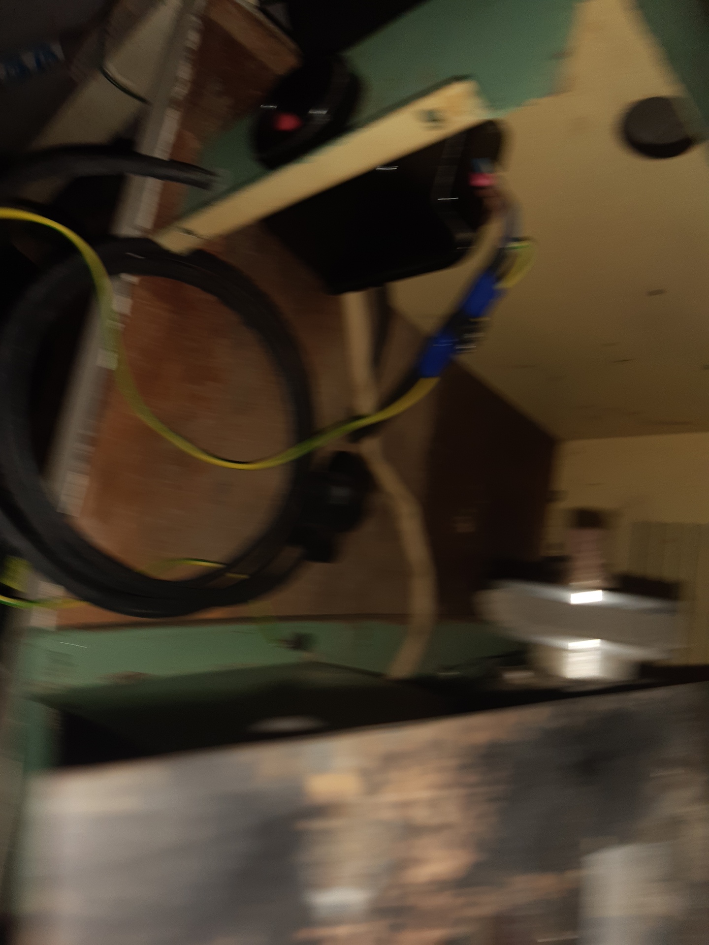

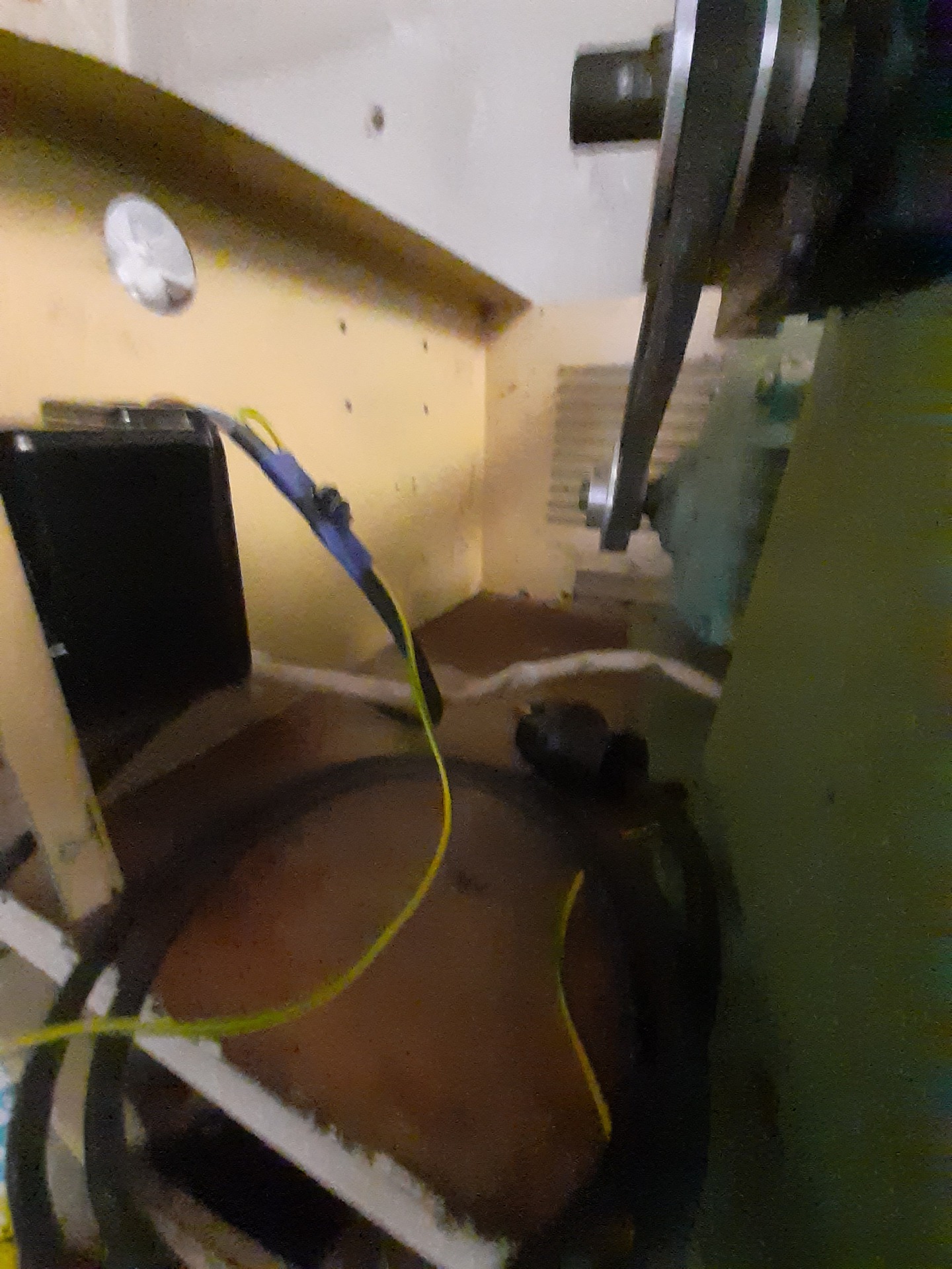

Itt vannak még plusz képek.. A földelést kikerülöm a kapcsoló mellett..Csak a többi hogy jó?
