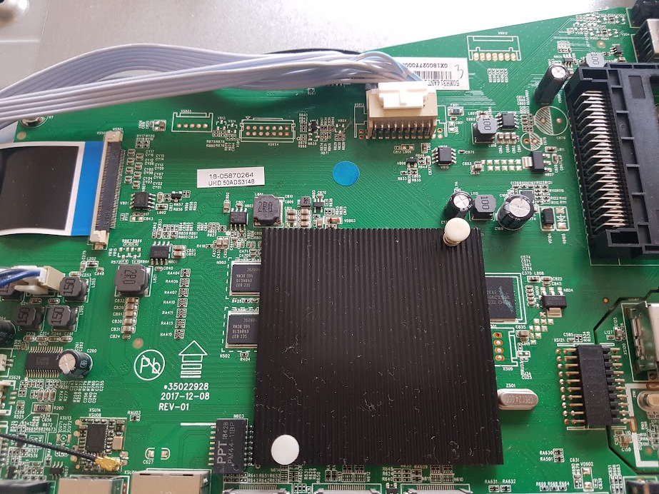

(#) luluzulu hozzászólása Okt 22, 2024 /
Vox tv lassú bekapcsolás
Van egy kínai(VOX) androidos TV ami kb 15-20perc alatt hajlandó bekapcsolni, induláskor alkalmazást optimmizál minden alkalommal. Gyári beállítások vissza állítva semmilyen általam telepített alkalmazás nincs rajta.
Lehet-e rajta segíteni valahogy, igazabból az is jó lenne valamilyen univerzális buta TV panel a képernyőhöz HDMI bemenettel.
(#) kadarist válasza luluzulu hozzászólására (») Okt 22, 2024 /
Hát, nem egy mai gyerek már. Szoftverfrissítés nincs hozzá? Persze ahhoz hálózatra kell kötni.
(#) luluzulu válasza kadarist hozzászólására (») Okt 22, 2024 /
Nem talál semmit. Igazából mindig is utáltam sose dolgozott normális de legalább bekapcsolt 2-3 perc alatt, újabban csinálja ezt a várakozást. Feltételezem memória baja van mert a műsor meg állítás se működik. Ha egyszer elindul utána a TV/HDMI jó.
