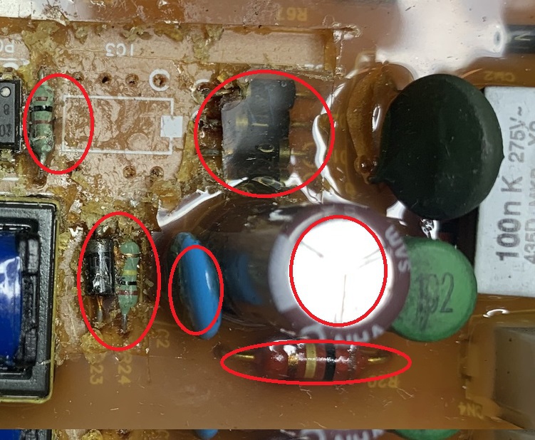

Samsung wf7604NAWSziasztok!Van egy Samsung mosógépünk és öblítés alatt elsötétült minden. Azóta se kép se hang. Megmértem a kapcsolási rajz apján a panel megkapja a 230voltot WHT1; BL1 pontokon. Volna valakinek ötlete mit nézzek meg? A panelen nincs konkrét látható égés vagy ilyesmi. Köszi előre is.
A panelt nézd, de mi is lássuk! Lehet az dupla, kétszintes is...
A hozzászólás módosítva: Okt 12, 2024
Gondolom ebben is az LNK304...306-os tápegység IC-t kell megtalálni, azok a tervezett avulás legfontosabb szereplői
Királyok vagytok!!!

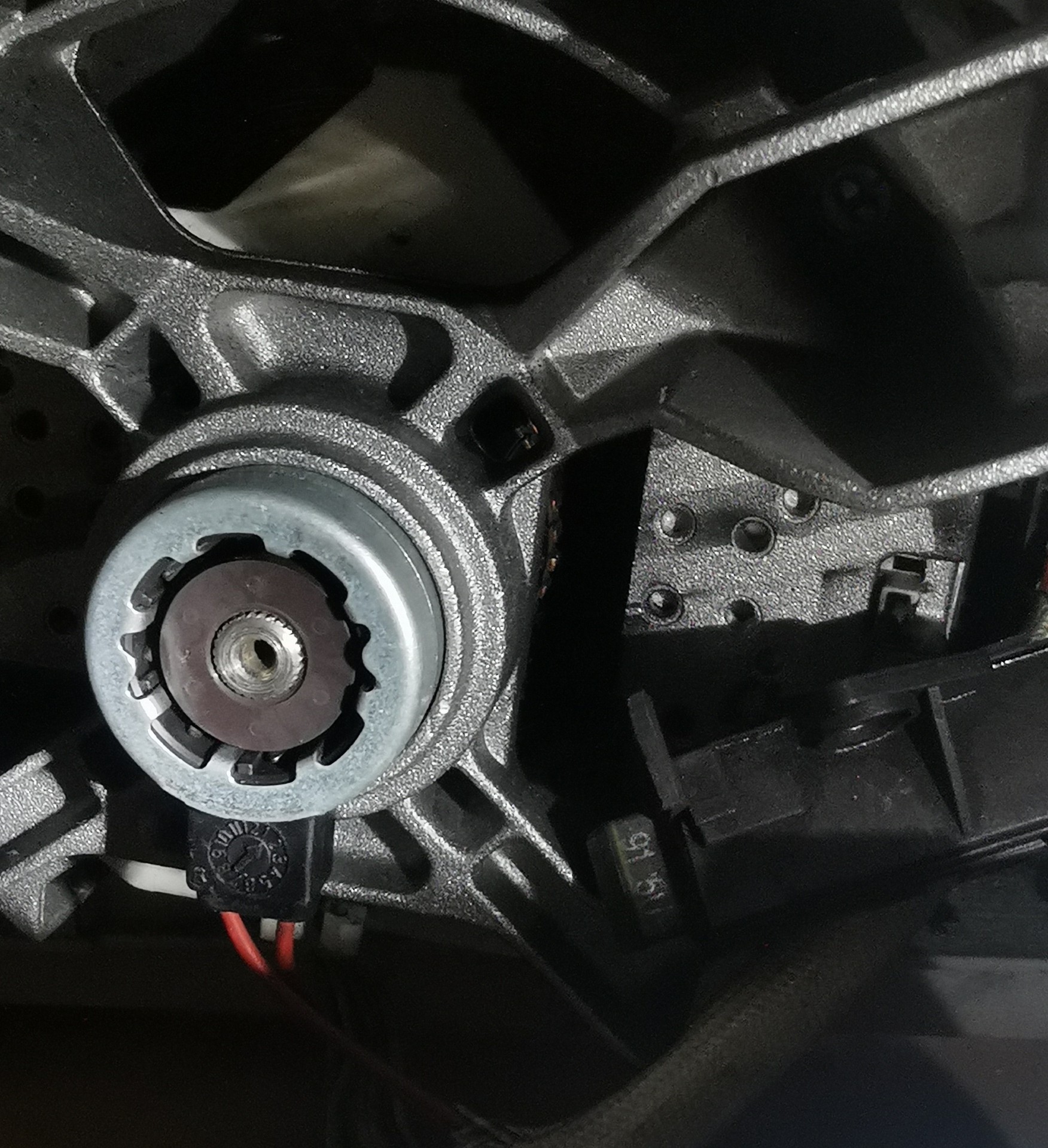

Egy TNY266PN-t találtam benne és hogy jobban nézem kicsit sötét körülötte a dióda sor egyik fele meg felette a dióda az ellenállással. Délután megpróbálom kiműteni belőle Mégegyszer köszi. motror racsnizó hangSziasztok Zanussi ZWN 286 mosógép motornak kézzel forgatva racsnizó hangja van. Ez normális?Könnyen forog a tengely.video
Ez a hang nem jót jelent. Ellenőrizd a szénkeféket. Szinte biztos, ,hogy valamelyik teljesen el van kopva. Valószínű, hogy a kefeház súrolja a kommutátort. A kommutátort is célszerű ellenőrizni, amennyiben tényleg az a hiba. Ha nem az okozza a zajt, akkor is célszerű a keféket cserélni, amennyiben a házon kívüli rész rövidebb, mint 1,5 cm.
A keféket levettem pár miliméter van még belőlük, cserélem őket. A racsni hang az enkóderből jön. Az is cserés lesz akkor?
Hello! Az az encoder szerintem egy generátor. De ott a mágnes nem érhet hozzá. csak akkor, ha a csapágy már ki van. Vagy esetleg beleesett valami vasdarab. De vedd ki a keféket, meg nézd meg a bakot, mert annak igen csak kefe hangja volt. (De hogy Gafly-t idézzem, nem értek hozzá.)
Kivettem a keféket és az enkódernek jön a hangja.
A tengelyen kicsit mozog a mágnes. De a motor csapágy jónak tűnik. A hozzászólás módosítva: Okt 14, 2024
Sikerült kiműteni az IC-t Ki is cseréltem, de ahogy mondani szokták a Dzsinn tartotta életbe. El is füstőlt. Addig eljutottam hogy az IC "5.D" lába és a "2,3,7,8.S" lába 230VDC kap. A "4.EN" LTV-817 es optó 4.es lábára megy egyellenálások keresztül ami a kollektor. Az emiter pedig összefütyüla az IC "S" lábával ami egyépként a GND. Vegyek másikat az IC ből? Ha valakinek lenne épkézáláb ötlete azt szívesen venném. Köszönöm.
Van még zárlatos alkatrészed. A körülötte lévő diódákat ellenállásokat kell ellenőrizni. A kondi is lehet zárlatos meg leépült is leginkább ezért szokott elszállni a TNY.
Köszönöm zaza99 holnap veszek másikat és tovább méregetem a környéket.
ezek kb
Én mindíg legalább kettőt veszek mert benne van, hogy elsőre így járok. Meg érdemes egy 60W-os izzóval sorbakötve tesztelni az elektronikát és akkor nem robban el minden zárlatnál. De nem minden esetben tud elindulni a táp izzóval akkor szoktam 100W-osal próbálni vagy ha villogtatja akkor valószínüleg már jó a táp. Ha folyamatosan nagy fénnyel világít akkor zárlat van. A hozzászólás módosítva: Okt 14, 2024
