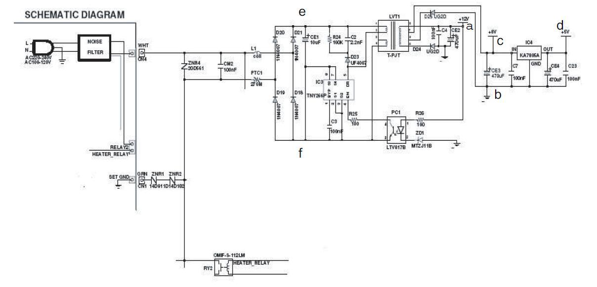

(#) Loncos válasza zaza99 hozzászólására (») Okt 15, 2024 /
Szia Zaza!
Megméregettem az alkatrészeket semmi kiugrót nem találtam.
Kicseréltem az LM7805 -öt meg a Tny- nt
Kiszedtem a nagy kondit 10µF 500v.
Az izzót amit ajánlottál tényleg bejött. Azt külön köszönöm.
Tehát a kondi nélkül az izzó stabilan világít.
Olvasgattam a netet és találtam egy régi külföldi oldalt ahol egy nagyon hasonló vezérlőt elemeztek.
Ott a PTC1 ről beszéltek ami nem derült ki hogy sorba vagy párhuzamosan van kötve, de most hogy kivettem az izzó nem kapcsolódott fel.
De már nem volt több időm tesztelgetni.
Holnap folytatom.
Addig is köszi a segítséget
(#) zaza99 válasza Loncos hozzászólására (») Okt 15, 2024 /
Ez így zavaros. A kondi és a 7805 kell bele és úgy kell izzóval tesztelni. Mivel hiányzik a stabic így nem dolgozik a tny sem. Az izzónak halványan szabad csak világítani. /Teljes fénynél zárlat van/ A PTC sorba van kötve a bemenettel, áramkorlátozást csinál. Általába 6-10 ohm.
(#) Loncos válasza zaza99 hozzászólására (») Okt 16, 2024 /
Szia Zaza99!
Ma se sokat tudtam foglalkozni a mosogépemmel.
Lassan elönt a szenyyes
Viszont keresgettem a neten és ezt találtam:
A betáp része teljesen megegyezik az enyémmel így gondoltam közkincsé adom
Szép estét.

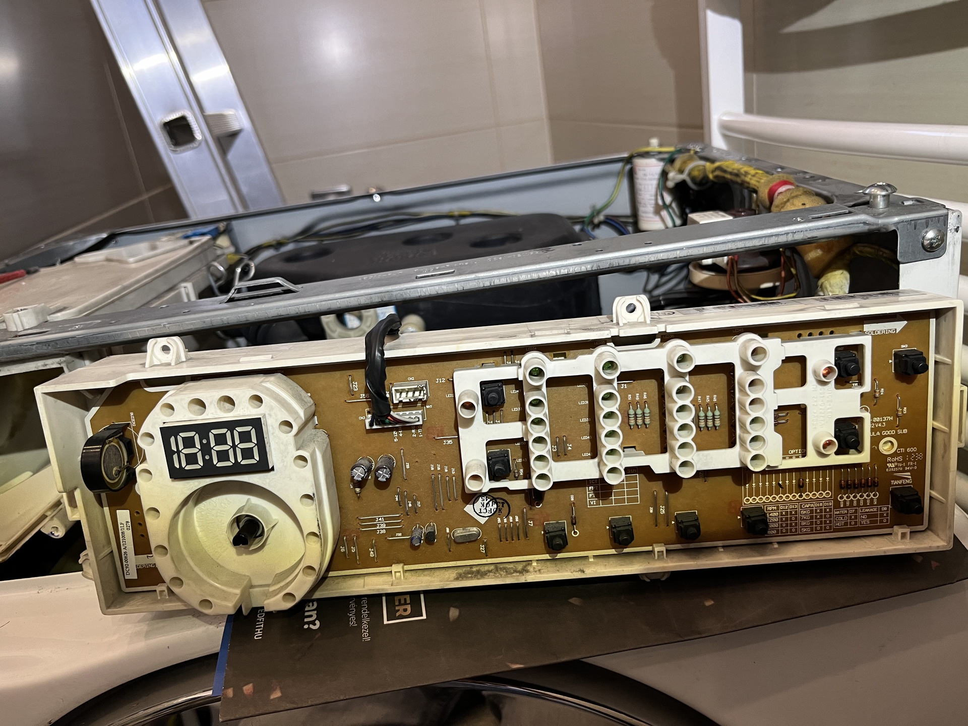

(#) szucsip hozzászólása Okt 16, 2024 /
Mosógép kezelőszervek anyaga
A háztartási mosógépek műszerfala (vagy hogy hívják) milyen műanyagból szokott lenni? Sajnos eltörtem egyik csavar helyét, így az most nem fog. Érződik is a hiánya. Lényeg, hogy szeretném megragasztani, csak nem tudom mivel érdemes próbálkozni.
Ez már vagy egy éve történt, szóval nincs előttem most szétszedve a készülék, ezért nincs tippem milyen anyag lehet. LG WD-80302NUP a pontos típus.

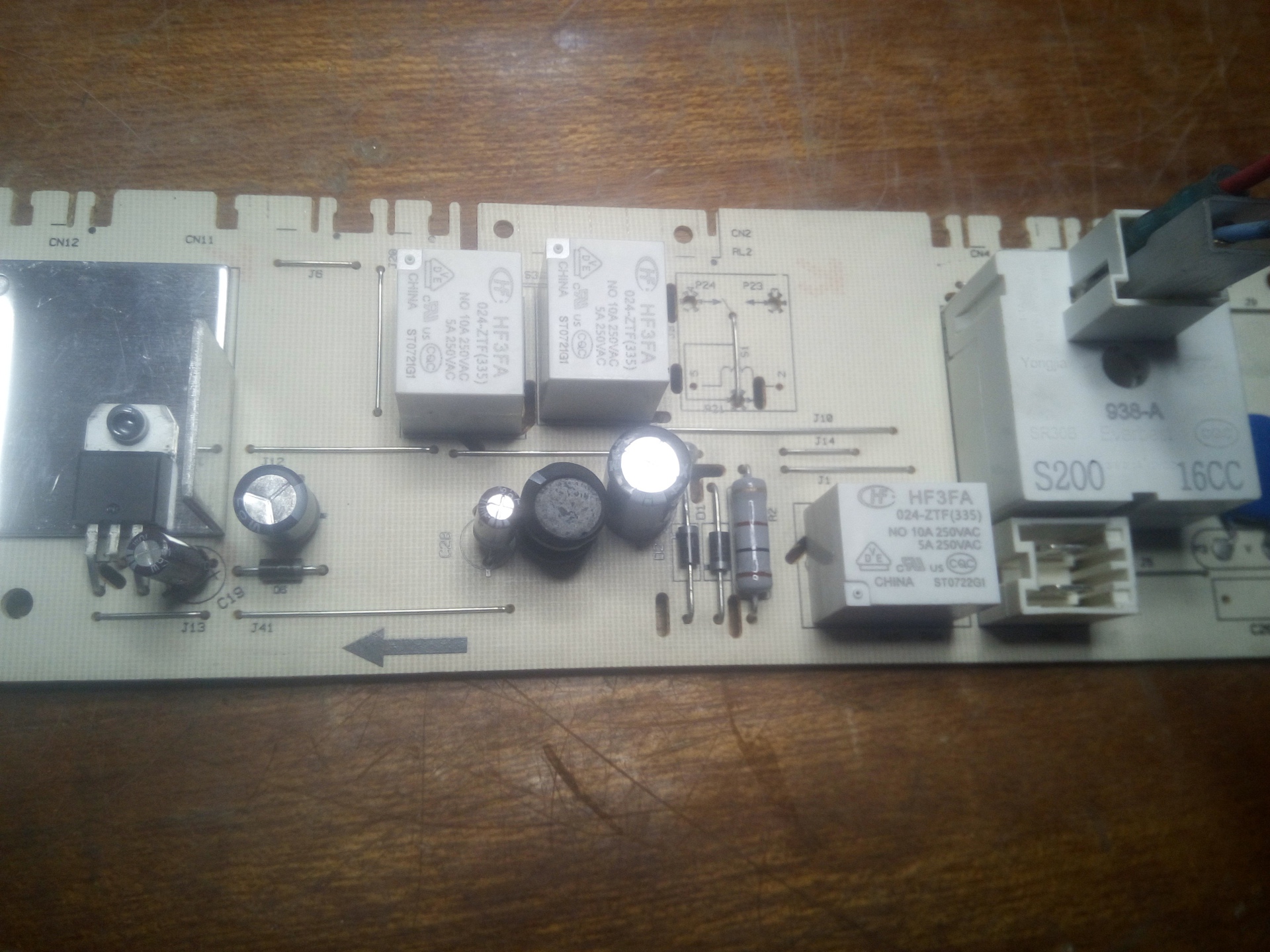

(#) mlaci989 hozzászólása Okt 22, 2024 /
Vestel vezérlő hiba
Segítsséget kérnék mosógép elektronika javításban. Egy Vestel elektronikás gép ami ajtózár hibára állt ki. Ajtózár csere után egy adagot kimosott. Következő indításnál ismét ajtózár hiba. Nem zárta be az ajtót, majd mosás végére "End" re ugrik. Ezt követően kidobja a hibát. Alapos vezérlő mosás- tisztitást követően programkapcsoló elfordítása után rögtön zárja az ajtót, majd "End" és kiáll a hibára. Proci ajtózár vezérlő kimenetén ilyenkor váltakozva kapcsolgassa le-föl az 5 V ot. Átvizsgálva hideg forrasztást nem találtam. Szkóppal meglestem a tápokat és nem hullámosak tehát kondik rendben. Ajtózár triakk rendben. Mit javasoltok merre kutakodjak vagy lehet e működésre bírni ezt a vezérlőt.? Csatolok pár fotót.

(#) Loncos válasza Loncos hozzászólására (») Okt 22, 2024 / 2
Köszönök mindenkinek minden tippet!
Főleg Zaza99-nek.
Kiszedtem a D25-öt (leválasztottam a 8V ot)
Így csak a 12v os rész maradt.
Áram alá helyeztem egy 60 wattos izzón keresztül.
És az izzó nem világított. HURRÁ a 8 Voltos rész a hibás!
Megmértem és a CE1 en 300VDC, a CE2-n 12VDC volt.
Kiszedtem CE3-at és visszatettem D25-öt
És elindult a panel
(#) palko0125 válasza mlaci989 hozzászólására (») Okt 23, 2024 /
Nem tudom hogy mérted a triakot, de megérne egy cserét. Láttam már sok olyan esetet, hogy jót mutat a triak aztán mégsem működik rendesen.
Üdv, Palkó.
(#) még1MbR válasza palko0125 hozzászólására (») Okt 23, 2024 / 1
Megerősítem, nekem is volt ilyen esetem, centrifugázáskor ki-ki hagyott a gép a triak miatt. Csere óta tökéletes.
(#) mlaci989 válasza palko0125 hozzászólására (») Okt 23, 2024 /
Szia.
Triakot eltávolitva nem változik a helyzet. Érdekes hogy ajtozár hibát eröltet.
Ha csak kivetted a triakot az még nem jó, azért simán érthető a hibajelzés. Tegyél be egy tuti jót.
Motor szénkefék rendben vannak?
A hozzászólás módosítva: Okt 23, 2024
(#) mlaci989 válasza palko0125 hozzászólására (») Okt 24, 2024 / 1
Motor triak csere után egyenlőre megy a gép. Nem akarom elkiabálni de jónak tűnik. Hétfőig mosnak mert van mit és jelentkezem.

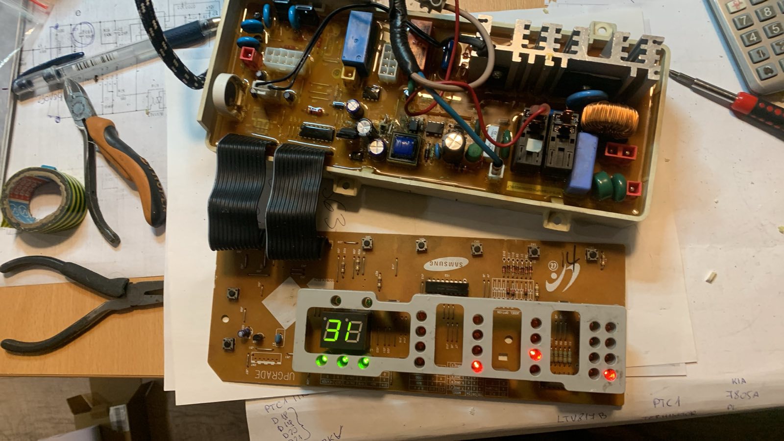

(#) Kisiki hozzászólása Nov 5, 2024 /

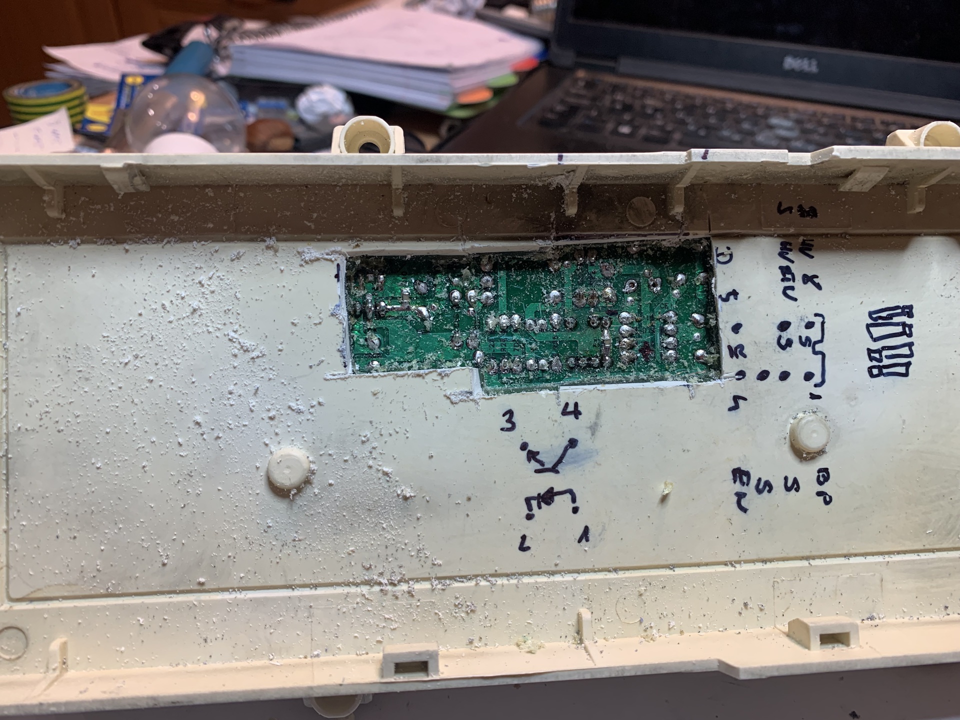

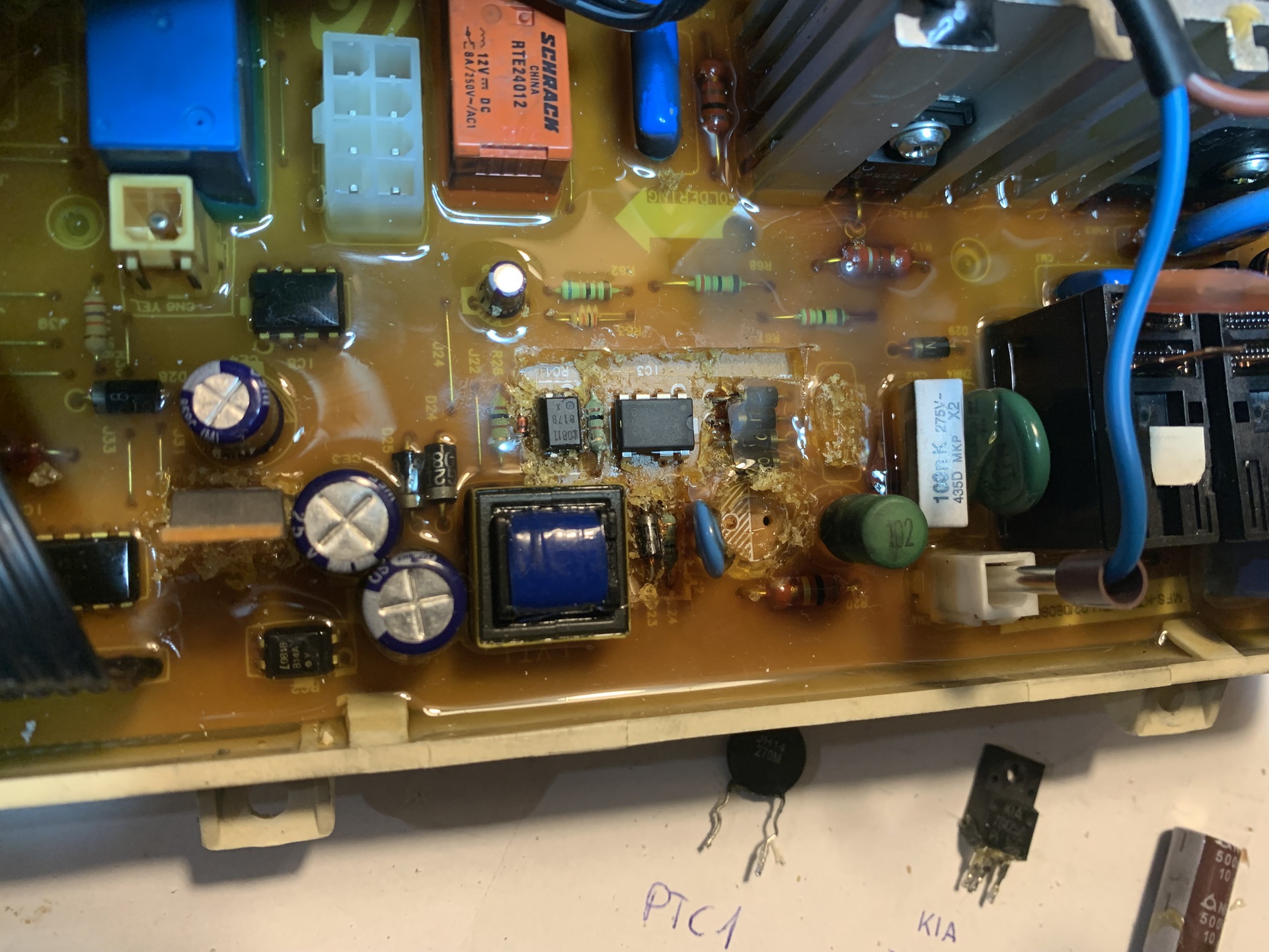

Samsung WF1602wsc mosógép indító áramkör
Üdv mindenkinek! Új felhasználó vagyok. Samsung WF1602 mosógépem pár napja menet közben "eldobja" a betápot, majd dugaljból kihúzva-visszadugva tovább fut a program. Sajnos, mára már többször is újra kell indítani. Az indító relére gyanakszom, ha valakinek van tapasztalata a cseréjében, vagy esetleg áramköri rajza, megköszönöm a segítő szándékát!
(#) uniman válasza Kisiki hozzászólására (») Nov 5, 2024 1 / 1
Indító relé?! Mosógépben...nemááá!!!
(#) elactrofan válasza Kisiki hozzászólására (») Nov 5, 2024 /
mosógépben nincs indító relé, ajtó retesz van az viszont lehet hibás.
(#) Kisiki válasza uniman hozzászólására (») Nov 5, 2024 /
Valószínű, félreérthetően fogalmaztam, nyilván nem motorindítóra gondoltam. A betáp megjelenése után kap a kezelőlap tápot, hogy a "power" gombbal indítani lehessen, illetve fesz.kimaradás után nem kell a "power", fut a program. De ez nem mindig történik meg, hiába van rajt a 230 V, nincs vezérlő fesz. Én erre a standby( vagy "indító") áramkörre gondoltam, ami valószínű egy relével ad tápot a további áramkörök részére. Sajnos nincs rajzom, ahogy írtam, így nehezen bogozom ki, ehhez kérnék segítséget !
(#) Dino71 válasza uniman hozzászólására (») Nov 5, 2024 /
Ki kell csomagolni azt az elektronikát a kiöntő gyantát lekaparni és méregetni. Rajzot nem igen fogsz találni. A samsung híres a forrasztási hibákról. Még az is lehet, hogy csak el van repedve valahol. Általában a reléknél, táp IC nél, Motormeghajtó IC nél...... de lehet valami rossz érintkezés, kábeltörés is a vezetékekben.
(#) uniman válasza Kisiki hozzászólására (») Nov 5, 2024 / 1
Talán van ilyen panelom (kép nélkül nem tuti)... Talán inkább a táp lohad le, mikor több relé aktiválódik egyidőben. Kondi kapacitásvesztés/egyébb.
A hozzászólás módosítva: Nov 5, 2024

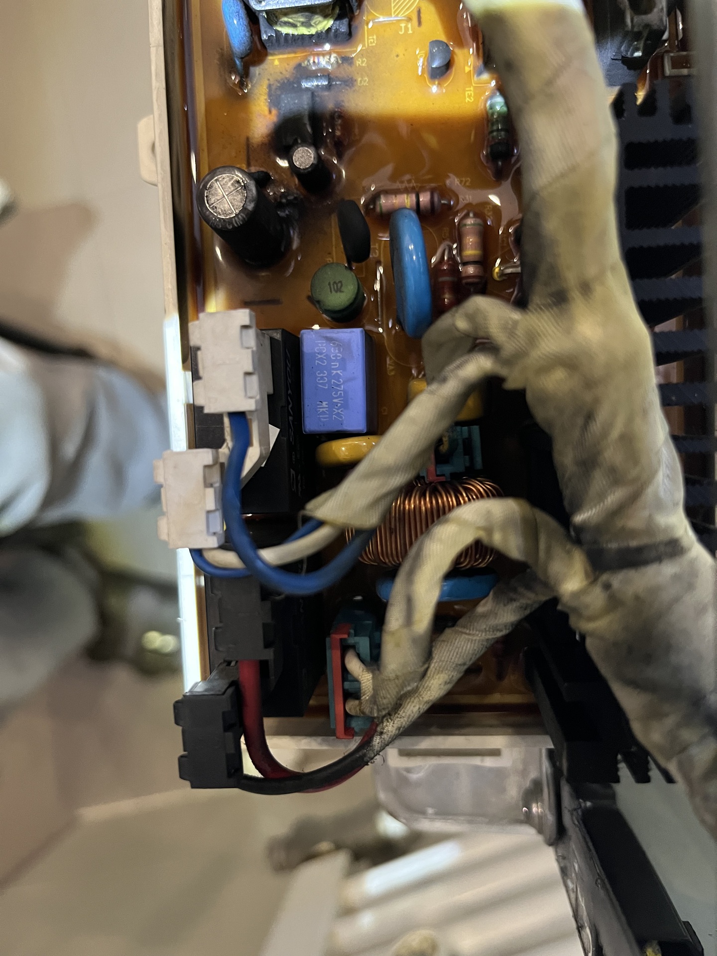

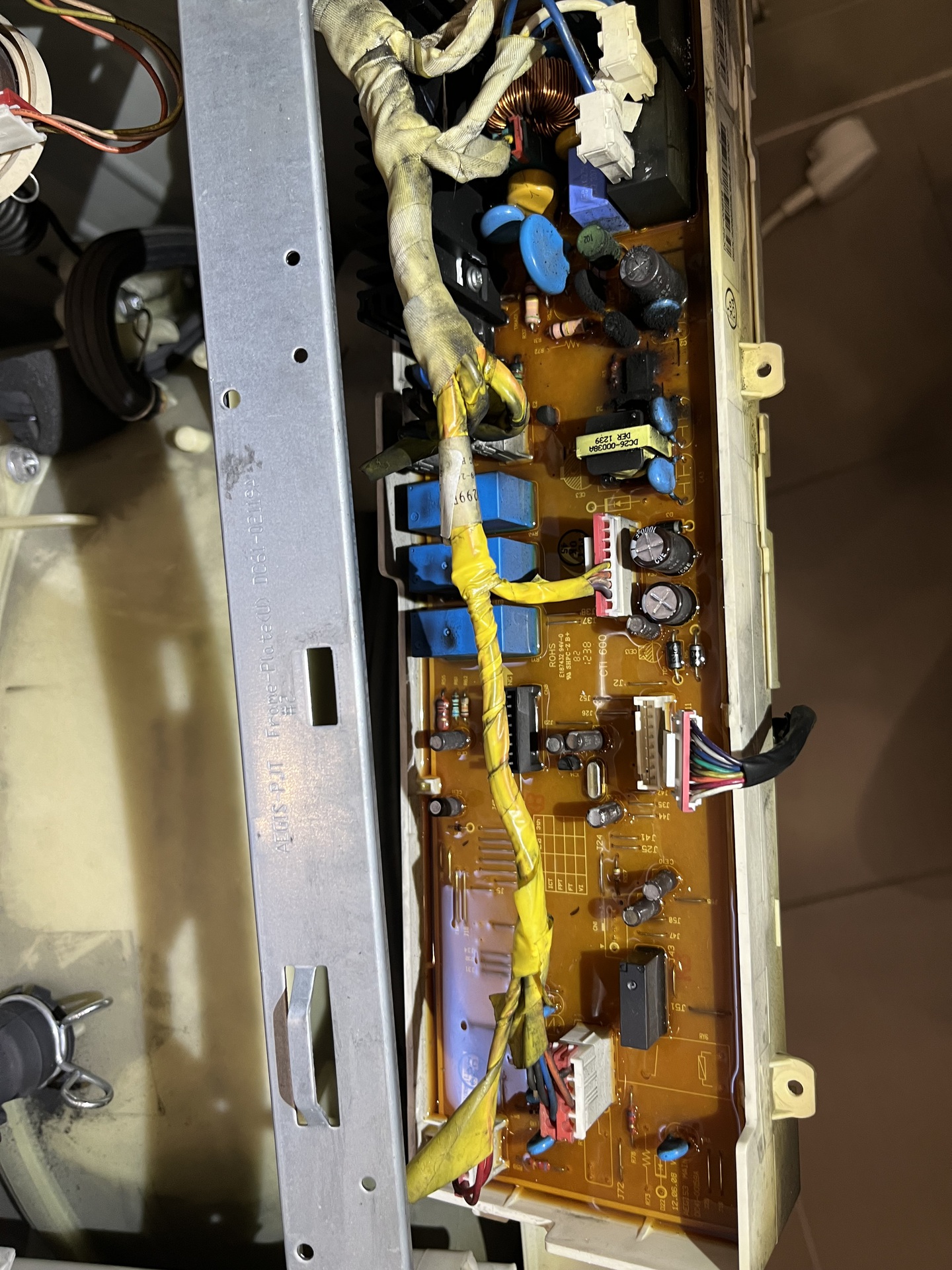

Tettem fel pár képet, talán megjelenik. A motorvezérlő panelon lévő segédtápból 12 V helyett csak 7,8 V jön ki, de az elsö képen lévő két relé 230 V-os, ők sem műkszenek. Az alkatrész csere ezen a panelon nem nyerő, vastagon műgyantában van, alul-felül, csak kitörni lehetne. Úgytünik, csak komplett panelcsere jöhet szóba
(#) moltam válasza Kisiki hozzászólására (») Nov 5, 2024 /
Nem olyan erős az a gyanta, inkább zselé. A panelt ketté lehed szedni hidd el. De amúgy mintha látszanának az égésnyomok.
"relé 230 V-os" Ez mi lenne?: A kapcsolt feszültség értéke, avagy a relé működtető tekercs feszültsége?
Meg van ott egy nagy kék 680 nF-os 275V-os kondenzátor...
(#) Kisiki válasza moltam hozzászólására (») Nov 5, 2024 /
Jól látod, egy ic alaku valami és a környezete a gyanta alatt kormosnak tünik, jó lenne kiszabadítani. De ez s gyanta nem adja meg magát, nagyon ragaszkodó….
Természetesen a tekercs fesz.
(#) Dino71 válasza Kisiki hozzászólására (») Nov 5, 2024 /
12V dc a relék tekercse! 230V AC a kapcsolt fesz.
Végső esetben óvatosan ki kell vágni a műanyagot a táprész alatt, de a frontpanelt ahhoz is ki kell szabadítanod. 230V relét én még nem láttam mosógép panelben, ezek sem azok lesznek.
