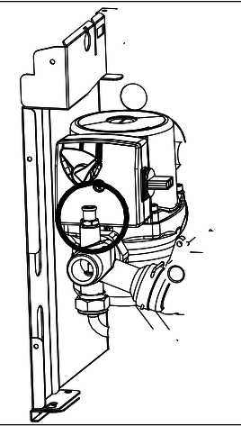

Hát ez nem segített. Ha már fotóztál lehettél volna kicsit bőkezűbb. Az aljáról, alulról egy jó felbontású képet ha kérhetnék. Nem mostani készülék ez sem. A leeresztő csavarnak mindenképpen alul kell lennie. Például az Euroline-nál a sárgaréz hidroblokk testen van legalul. Annál egy helyen van a birtonsági szelep a feltöltő csap és a leeresztő csavar. Ez ugye német de az olasz úgy látszik egészen másként gondolkodik.
A hozzászólás módosítva: Okt 11, 2024
(#) Fats Domino válasza VIM hozzászólására (») Okt 11, 2024 /
Holnap küldöm a fotót. Köszi ! üdv
(#) VIM válasza Fats Domino hozzászólására (») Okt 11, 2024 /
Radiant RBC, RBS 24 készülékeket néztem és azt mutatja, hogy a szivattyú alatt van a csapja és még "slagot" is rá lehet húzni a leeresztés megkönnyítéséhez. Majd figyeld meg, hogy (szerintem) fordítani kell jobbra a kifolyót és úgy nyit ki a leeresztője.

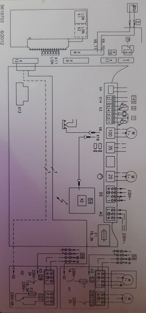

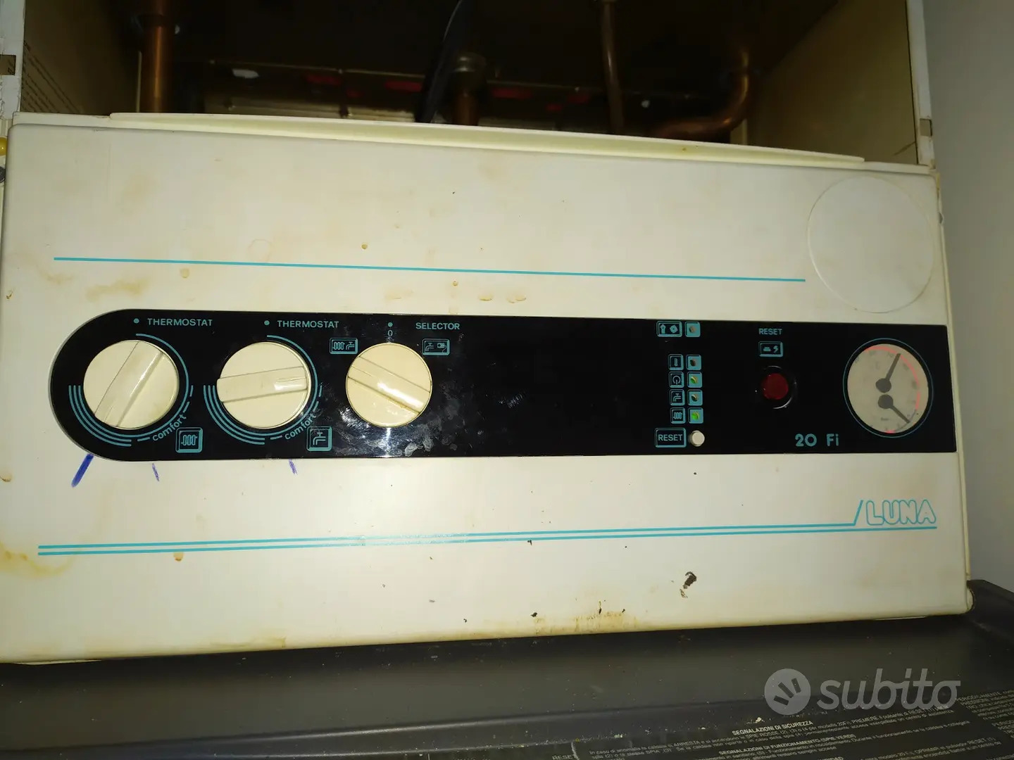

(#) fakezű válasza VIM hozzászólására (») Okt 12, 2024 /
Sajnos ezen nincs olyan lehetőség (1. kép), nincs a főkapcsolónak reset állása balra.
És reset gomb sincs rajta, mint másik Ocean Luna cirkókon (2.-3. kép)

(#) VIM válasza fakezű hozzászólására (») Okt 12, 2024 /
A "reset" állás talán azért nincs, mert nincs bipoláris relé a vezérlőben. Csak ezért nem igazán értem, hogy akkor hogyan mehet a szivattyú állandóan ha nem kap a vezérlő egyik üzemállapot felől sem záró kontaktust (sem a HMV reed reléjétől sem a szobatermosztáttól. Azt nézem a leírásban, hogy ennek a készüléknek két őbb reléje van a szivattú és a ventilátor a harmadik az üzemállapoté vagy a gyújtásé lehet. Az "ufó"-n a mikrókapcsolóra zöld színű vezetékek mennek és az csak egy záró kontaktus amit ha csapnyitás történik akkor a rúd azt megnyomja és zárni fog de ha megszűnik a vízvételezés akkor a szeleprendszer az visszaállhat alaphelyzetbe a nyomások kiegyenlítődése miatt de a mikrókapcsoló az ha nem szakítja meg az állapot áramkörét akkor szerintem előállhat az az állapot amit említesz.

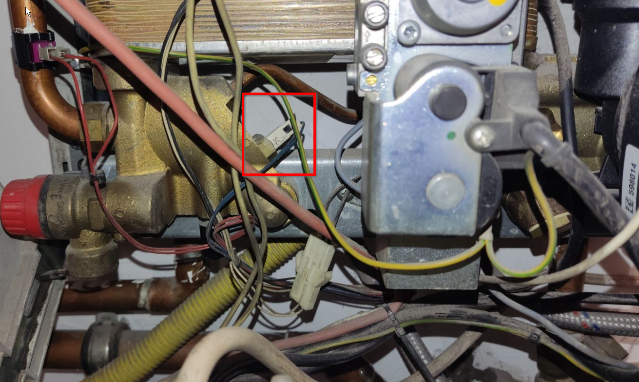

Junkers ZW vízhőmérséklet ingadozás
A házunkban egy Bosch Junkers (ZW..?) gázkazán van felszerelve, ami pár napja azt a jelenséget produkálja, hogy zuhanyzás közben a víz hőfoka hullámzik. Alapvetően szépen jön a meleg víz aztán elkezd hűlni majd visszamelegszik. Nem mértem de kb percenként egyszer van hideg vizes szakasz és nagyjából 10mp-ig tart aztán visszamelegszik a víz. A hideg vizes szakaszban sem csaphideg víz jön hanem mondjuk úgy, hogy hűvös. A kazánon hibajelzés nincs.
Már többször is kaptam hasznos segítséget ezen a fórumon, remélem erre is van ötletetek. (illetve ötletem nekem is van, de jobb ha az ötletel aki ért is hozzá)
A kazán sematikus ábrája itt található: LINK

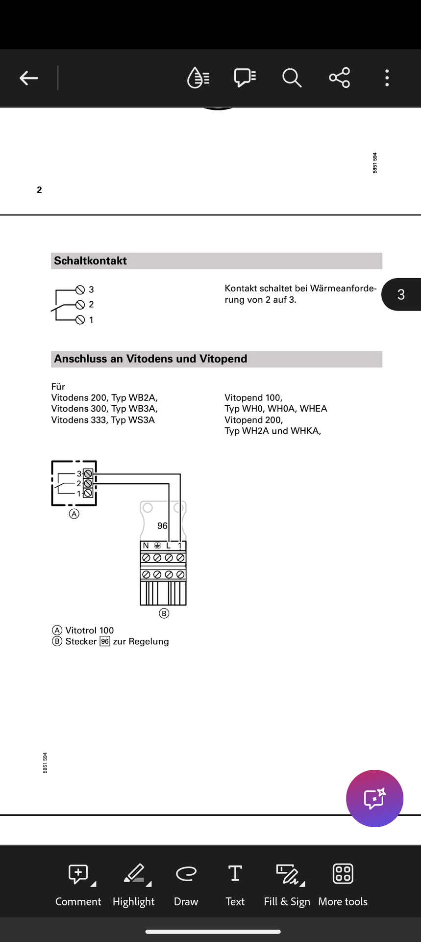

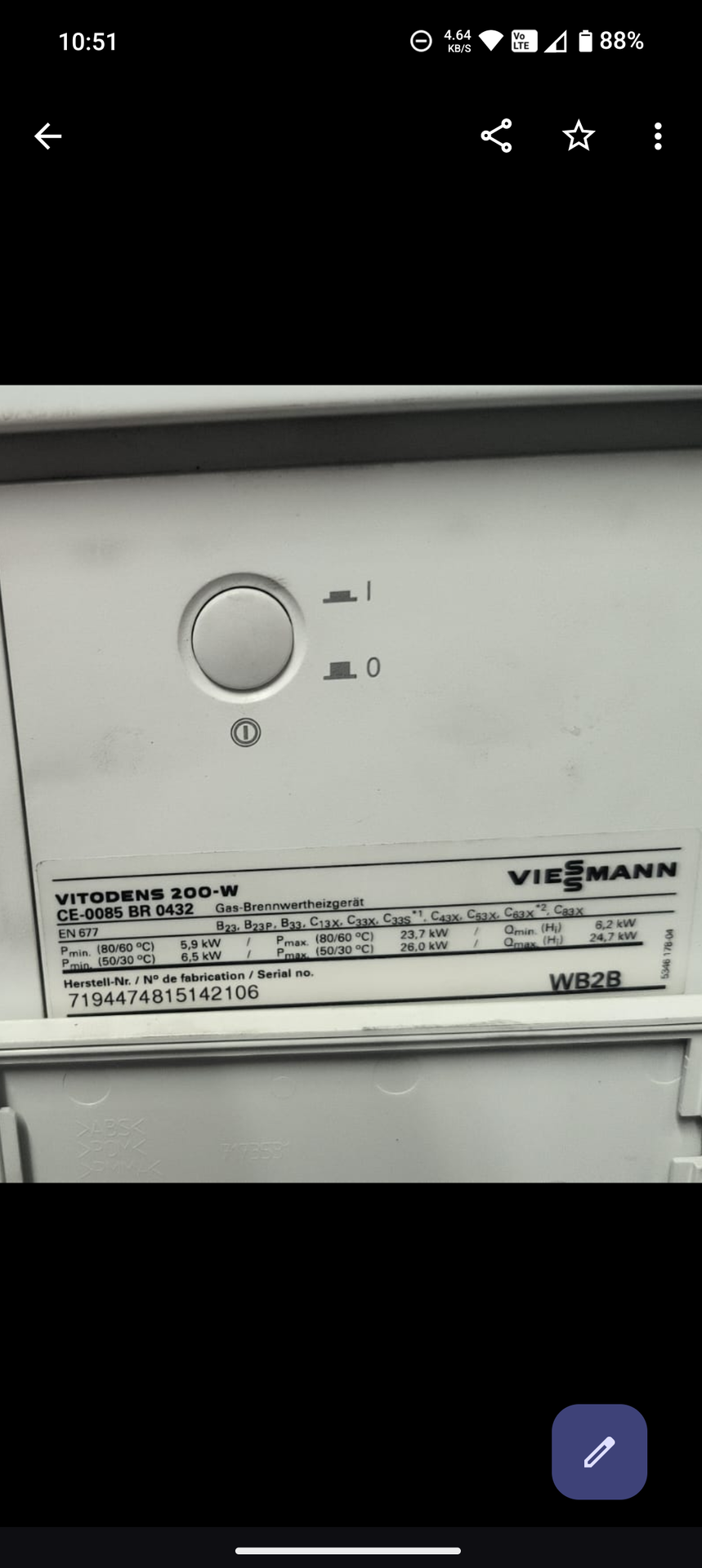

Termosztát bekötése / beüzemelése
Hátha itt találok segítséget.
Adott egy viessmann vitodens 200-w WB2B kazán.
Szeretnék (már kötöttem rá ) egy termosztátot bekötni. Sajnos bekötés után nem reagál semmire.
A tippem hogy a menüben kell(ene) engedélyezni ,de itt elakadtam. Jelenleg ugy üzemel hogy beprogramozom előre a kazánon. Két kört fűt.
Előre is köszönöm az építőjellegű segítségeket.
Képeket mellékelem.
(#) Gafly válasza masvilagx3 hozzászólására (») Okt 13, 2024 /
A gyárból úgy szoktak kijönni a kazánok, hogy a termosztát át van hidalva, azaz egyből fűt.
Ha jobban megnézed a nagy rajzot, ott is van a rövidzár berajzolva (L és 1 pontok).
Szerintem azt kell kivenni (áramtalanítás után).
(#) masvilagx3 válasza Gafly hozzászólására (») Okt 13, 2024 /
Szia.
Eredetileg nem volt benne a csatlakozó. úgy vettem hozzá utólag.
Elnézést ezt nem írtam bele
(#) VIM válasza speedbump hozzászólására (») Okt 13, 2024 / 1
Szia! Nagy valószínűséggel a HMV NTC-je hibásodott meg amit cserélni kell. Ha jól emlékszem fehér színű a csatlakozónál a műanyag és becsavarós (merülő típus nem klipszes). Az értéke szobahőmérsékleten 10kΩ.

(#) speedbump válasza VIM hozzászólására (») Okt 15, 2024 /
Köszönöm a válaszod. Tudnál adni konkrét típust, amit rendelnem kell? A képen bekereteztem, hogy szerintem melyik az, tedd már meg légyszi, hogy megerősítesz vagy megcáfolsz. Ha ez becsavarós / merülős típus akkor ez azt jelenti, hogy amikor kicsavarom akkor spriccolni fog a víz? Köszi szépen.
A hozzászólás módosítva: Okt 15, 2024

Igen az a HMV NTC-je. Nálunk már ez egyszer tönkrement, cserélni kellett. Csak a hálózati vizet kell ennek a cseréjéhez feszteleníteni.
(#) speedbump válasza VIM hozzászólására (») Okt 16, 2024 /
Ehhez jól sejtem, hogy el kell zárnom a víz főcsapját és utána kinyitnom a lakásban a többi csapot? Illetve cikkszám még mindig jó lenne. Vagy ezt megmondják a kazánboltban? Köszi.

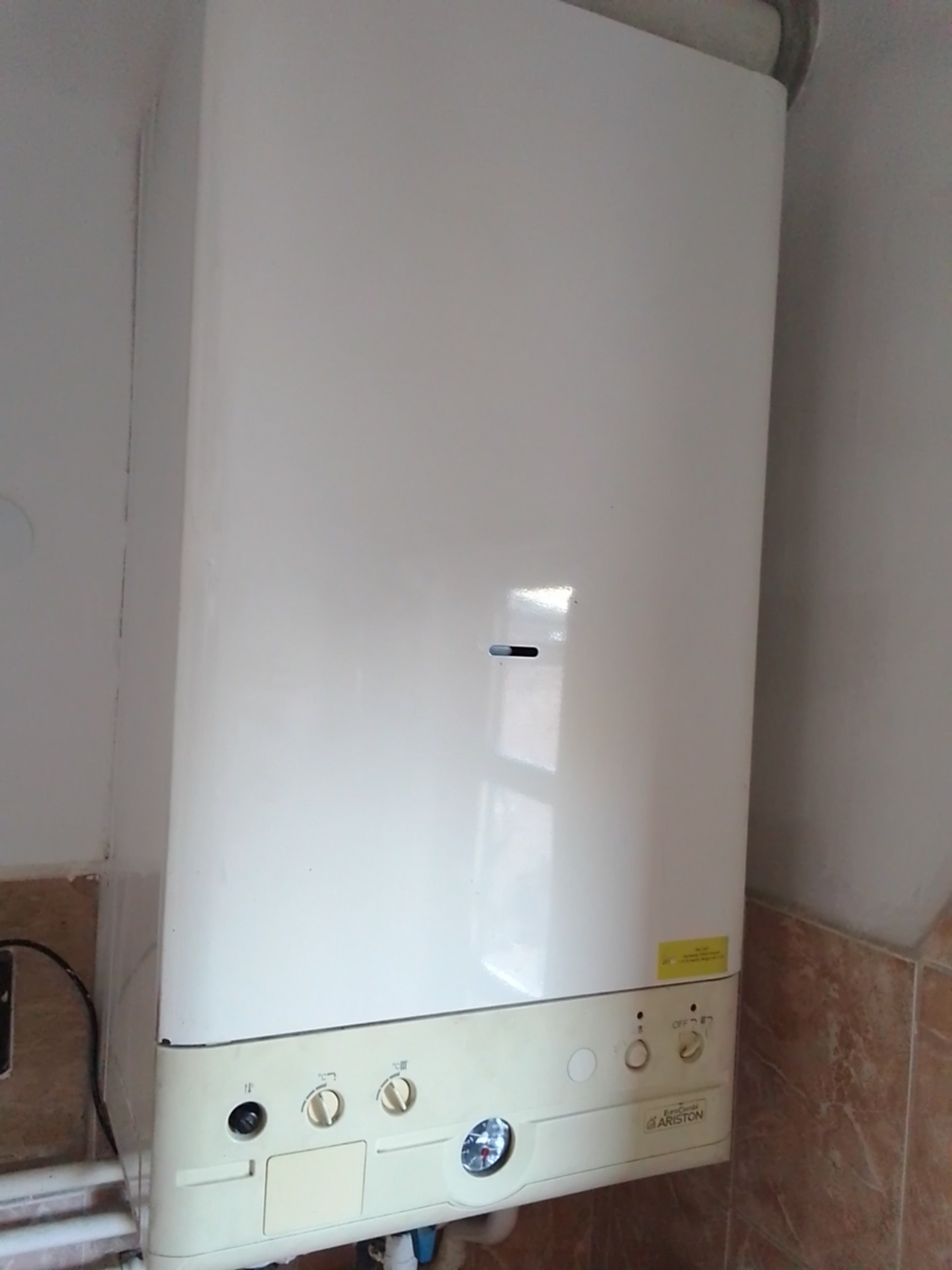

Ariston melegvíz ellátás hiba
Adott egy Ariston ti 23 mffi ami azt a jelenséget produkálta hogy szépen beindult a melegvíz ellátás felfűtött olyan 60 fokig majd leállt és kikeringtette kb 20 fokig a vizet ami már fűrdéshez már hideg volt
.Ekkor ha el zártuk a csapot akkor pár perc után ismét elindult a melegvíz készítés.
Tegnap lettem rá figyelmes hogy a turbó amikor kinyitom a meleg víz csapot elindul de fel fel pörög majd nagyon sokára kb 5perc múlva megy folyamatosan.
Most ha melegvizet akarok akkor meg kell kocogtatom a pressostátot.
A pressostátra gondoltam lehúzták a kéménybe menő idomról a szilikon csövet akkor megy folyamatosan a kazán de nem gyújt be ha vissza dugom rá a csövet akkor ugyan azt csinálja a turbó.
A pressostátra gyanakszom elsőként mert ha megütögetem,kocogtatom finoman akkor elindul és megy a turbó.
A csőben lévő csonk már ki lett takaritva és a turbó cső is,a hőcserélő tavaly lett ki vízkövezve.
Csak bizonyosságot szeretnék hogy tényleg a pressostátot a rossz?
