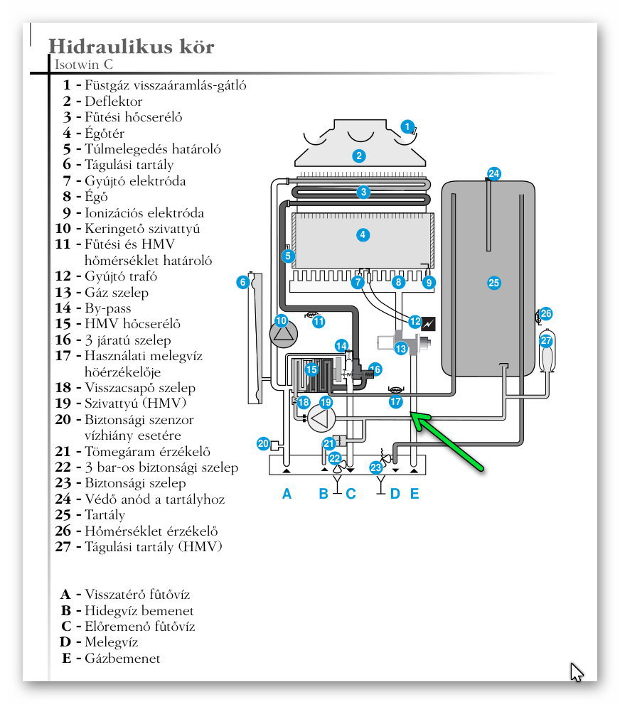

Kíváncsiságból belelestem, de most nem szerelek, majd a jövőhéten. A HM tartályba 3 cső csatlakozik.
1: A szivattyúhoz megy, gyakorlatilag ez egy elnyújtott fektetett S alak. Gondolom erre gondoltál az eldugulással kapcsolatban.
2: Ez - szerintem - egy leeresztő biztonsági (?) szelephez megy a kazán aljához, amire egy szilikon cső csatlakozik, az egy lefolyóba vezet.
3: Ez is hajlított cső, ez megy a hőcserélőbe. Ezen van egy NTC. Az ellenállása 9,7 - 10,3 kOhm.. Remélem jól írtam a mértékegységet! Elméletileg ezen kellene lenni ugye? Már ha jól értelmezem a rajzot, a jelölt 17-es alkatrész... Csak amiatt mert korábban több szerelő is próbálkozott az akkori hibával, és szedegették le, sőt volt aki NTC-t is cserélt, bár nem oldott meg semmit.. Amire itt kaptam tanácsot végül ( az említett visszacsapó szelep ) .
Ha a tartály aljáról lecsatlakoztatom a 3 rézcsövet, akkor azokat kitakarítom. Esetleg próbáljak valami nem túl kemény tárgyal "visszanyúlni" a kazánba? Ha esetleg ott lenne valami dugulás... Van ott valami amit elbarmolhatok? Nehogy nyomjam a drótot, fapálcát..vagy akármit, arra gondolván hogy vízkő van ott, közben meg kárt tegyek valamiben.
(#) Vappali válasza Vappali hozzászólására (») Nov 9, 2024 /
Még egy kérdés.. A zöld nyíllal jelölt alkatrész nem fixen van benne, hanem eltudom jobbra-balra forgatni. Van ennek jelentősége? Vagy csak a rögzítési mód sajátossága ez?
(#) VIM válasza Vappali hozzászólására (») Nov 9, 2024 /
Amit a képen mutatsz az a háromutú szelep motorja volna. Az elfordítható a helyén olyan mértékig ahogyan a többi gépészeti elem engedi. Kivételekor van jelentősége az elforgatásnak, hogy könnyen ki lehessen emelni a helyéről. A fentebb említett csőszakaszról valóban Te csináltad a képeket már előzőleg. Bővebben: Link
(#) Vappali válasza VIM hozzászólására (») Nov 9, 2024 /
Tyűűű!
Mi mindent írtam anno .... Nem úszom meg, csak szét kell szedni ott a motor környékén mindent.
A fotón jelölt alkatrészeknek mi a neve?
Az említett NTC ellenállása 9,7 - 10,3 kOhm., rendben van?
A hozzászólás módosítva: Nov 9, 2024
(#) VIM válasza Vappali hozzászólására (») Nov 9, 2024 / 1
Az lenne a HMV tömegáramlás érzékelője.
