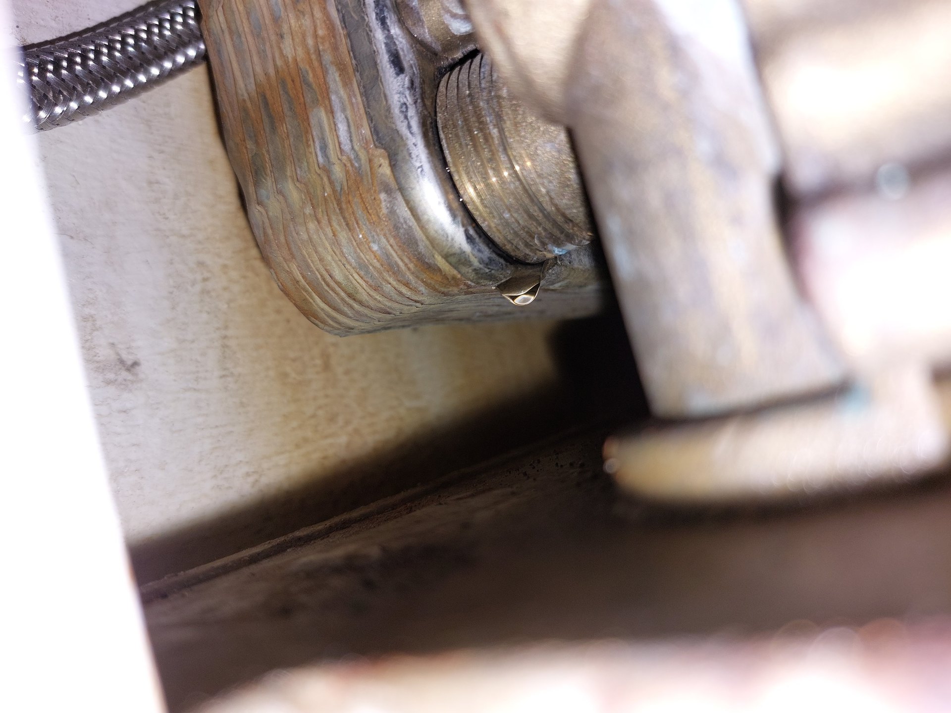

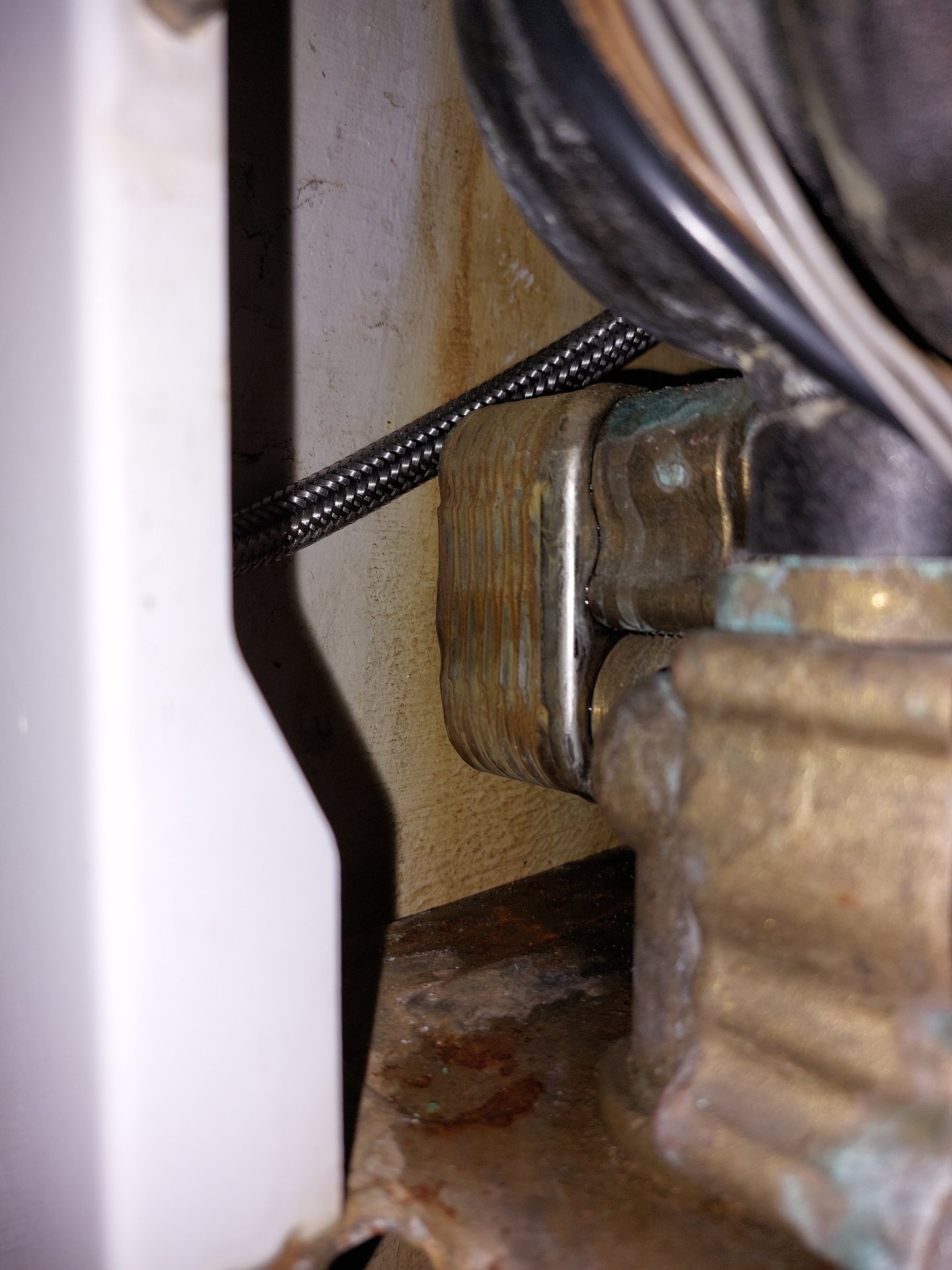

D-ÉG Colibri KK-E kérdésSziasztok!Egy kérdéssel fordulnék hozzátok, D-ÉG Colibri KK-E tipusú kombi kazánunk van és olyan probléma van vele hogy kb egy nap alatt lemegy 1bar alá a nyomás és nem indul el, viszont a lenti hőcserélőnél látni kis cseppeket mintha ott engedné el a vizet. Valaki tudna esetleg pár tanácssal segíteni hogy ilyenkor mit érdemes kicserélni és mennyire macerás? Mellékelek képeket. nagyon köszönöm a segitségeteket! Üdvözlettel : Péter
Szia! Ha kettő darab csavar fogja kkor azt kell kicsavarni és hátul kiemelni a helyéről. Úgy látszik mint ha a tö.ítés eresztene és az is felül, mert ott látszik a vízkőkiválás. Először is a tömítéskészletet kellene beszerezni és azután szétszedni. Beretta kazánhoz való alkatrészeket kell keresni vagy tömítés szakkereskedésben kell a méreteket megadva beszerezni a hozzávalót.

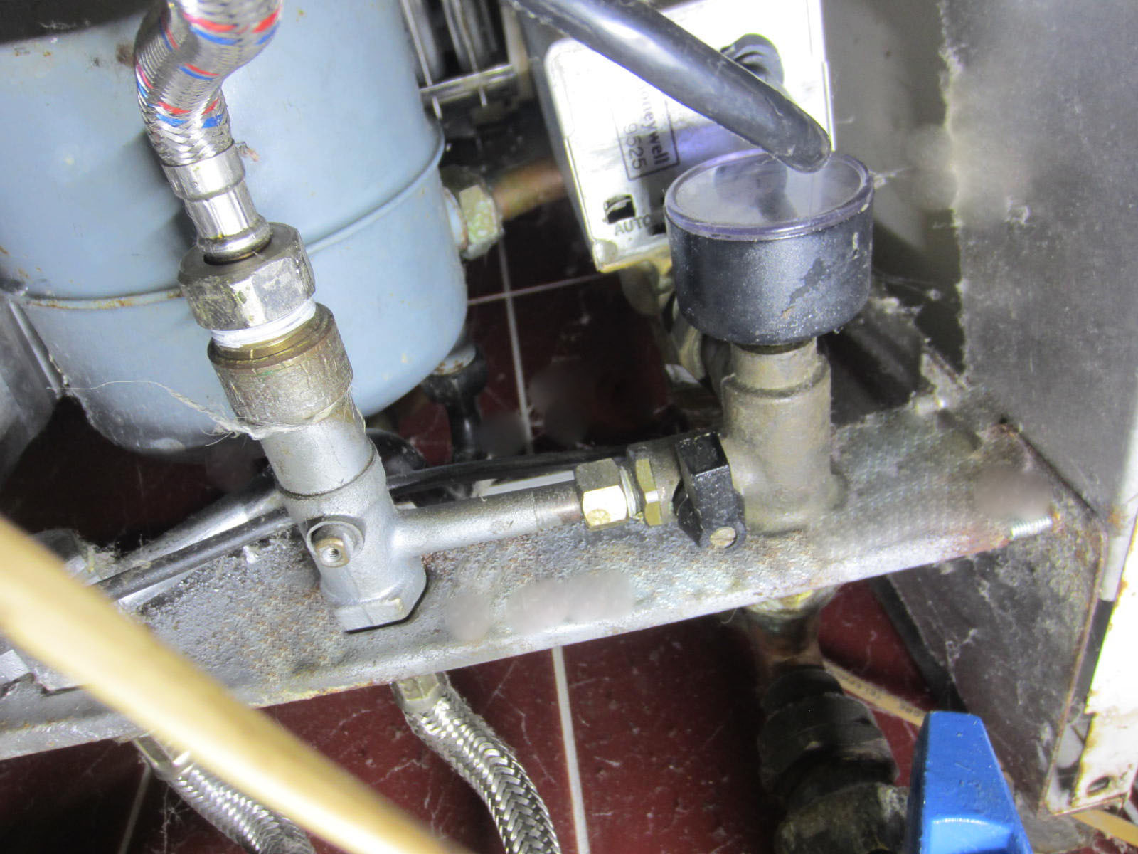

Radiant kombicirkóJó reggelt!Radiant kombicirkó. Kérdezem a tisztelt szakember urakat, hogy közvetlen összefüggésben van-e az hogy a kiegyenlítő tartályban a szelepnél nincs nyomásérték és aközött hogy a biztonsági szelepnél fűtéskor csepeg a víz, kb. kétnaponta kell újratölteni , fűtéskor a nyomásmérő 3 bar értéket mutat. A kiegyenlítő tartályt,vagy a biztonsági szelepet, vagy mindkettőt kell cserélni?
A cirkulációs ágba illik tenni visszacsapót a fordított áramlás kiküszöbölése miatt. Ha nincs akkor nem nagyon fordulhatna elő, hogy a szivattyúnál nincs víz. A visszacsapószelepek egy része szerelhető (lengőnyelves, és az "Y" visszacsapó) ezeket lehet szerelni, esetleg javítani, de ha egyenes, rugós típus azt csak cserélni lehet. Az első mindenképpen az lenne, hogy kiderítsd, van-e visszacsapó beépítve a cirkulációs rendszerbe.
A kiegyenlítő tartályt a szelepen keresztül fel lehet (kell) pumpálni. Vagy rossz a szelep, hová tűnt onnan a nyomás? Ha lyukas/szakadt lenne, a szelepből víz folyna ki, ha kiereszted.
A biztonsági szelepre rá van írva, hogy hány bar-os (2,5....3,0). A tágulási tartály talán cserére szorul. A hozzászólás módosítva: Okt 11, 2024
Ha nincs levegő a víz melegedéskor tágul, és megemelkedik a nyomás, valahol el kell távozzon ha nem akarod, hogy felrobbanjon, ezért a biztonsági.
A tartály rendbetétele után jöhet az esetleges további vizsgálat a szelepekkel kapcsolatban. Az is lehet semmi baja a szelepnek. Üdv. M.
Szia! Igen van összefüggés. A tágulási tartályban már nincs meg az előnyomás. A gyári nitrogén töltet elillant amit levegővel kell majd pótolni a szelepen keresztül. A biztonsági szelep azért nyitogat, mert nincs hová tágulnia a rendszernek ha a meleg hatására tágulni szeretne. Kérlek, hogy keresd meg a képek között a tágulási tartály nyomásbeállításra vonatkozó ábráját amiből kiderül, hogy ezt hogyan kell helyesen megcsinálni.
Köszi a gyors ,szakszerű választ. Kiegyenlítő tartályt kell szereznem ,ebben belül valami gumimembrán van az lehet lyukas, jól gondolom? a biztonsági szeleppel ezek szerint ne foglalkozzak?!

Nem kell új tartály ha ott a szelepnél nincs víznek nyoma. A tartályból ki kell nyomatni a benne lévő vizet a leeresztő csapon keresztül amikor a kazánt vízteleníted. Ekkor kell nyomni bele a levegőt, hogy az ki tudja nyomni az oda berekedt vízmennyiséget aminek a helyére visszakerül az előnyomás ami a rendszer nagyságához viszonyítva kb. 1bár körül szokott lenni.

A szelepnél nincs nyoma víznek, de viszont leeresztő csap sincs külön, csak a biztonsági szelep és a feltöltő szelep. Ha jól értem,akkor az összes vizet le kell engedni amit a b.szelepen keresztül lehet, majd ekkor felpumpálni a kiegyenlítő tartályt, amikor is még jön valamennyi víz a szelepből, szelepet elzárni,tartályt felpumpálni 1 bar ig, vízzel feltölteni, szivattyúnál légteleníteni.

Megtennéd, hogy csinálsz képet a feltöltőcsap és környékéről és megmutatod? Ha sárgarézből van akkor a leeresztő az egy csavar amit ki kell csavarni ha pedig müanyag akkor pedig valami záróelemet, dugót kell kivenni ehhez.

Kinyitod a leeresztő szelepet. Felpumpálod a tágulási tartályt. Elzárod a leeresztőt. A feltöltő szeleppel beeresztel annyit a kazánba, hogy meglegyen a nyomásod. Kinyitod a fűtés csapokat előremenő, visszatérő (kazán alatt). Ha kombinált církó, nyitsz egy melegvízcsapot, és a kazán tetején található légtelenítővel megcsinálod a légtelenítést. Hátradőlsz és boldog leszel, ha a fűtés alkalmával napok mulva sem kell utántölteni vizet, vagy nem megy fel a víznyomásod. Üdv. M.

Szia! Azt mondja, hogy nincs leeresztő vagy nem találja. Aeírásokban sincs ennek nyoma. Én amiket néztem abban egyikben sem említenek ilyen leeresztőt.

Szia! Itt a fotó, remélem látható amit keresel
Ez szuperjó,csak nincs leeresztő szelep
